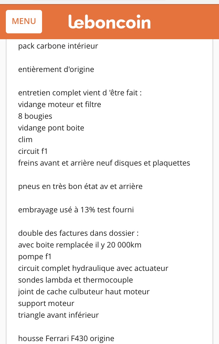

Je n'arrive pas à voir dans l'annonce où est indiqué moteur changé ? :huh:
C'est solide un moteur de Ferrari ! Il paraît que ça ne fait pas la puissance vendue donc ça peut être fiable :D
il y a 10 minutes, tifosi101 a dit :
il parle simplement de "haut moteur" ( refait ?)
tu ne dis pas ça pour juste le joint de cache culbuteur .. a moins de le chercher en dessous  ^_^

Il y a 9 heures, grhum a dit :
Pour moi ce n'est pas aussi clair que ça et je serais curieux de connaître la vérité.
Ou alors il a glissé "haut moteur" en loosedé en espérant que ça passe crème ! :lol:

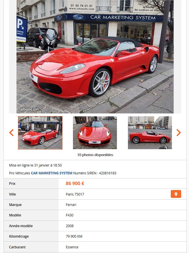

https://www.leboncoin.fr/voitures/1347914146.htm?ca=12_s
5a72baf22bf84_FerrariF430SpiderF12008SigesRacingCarboneVoituresParis-leboncoin.fr-MozillaFirefox.jpg.9551f61f3517256e08f16cba5d0f4366.jpg
@grhum les annonces ont leur fil mais merci de la poster.

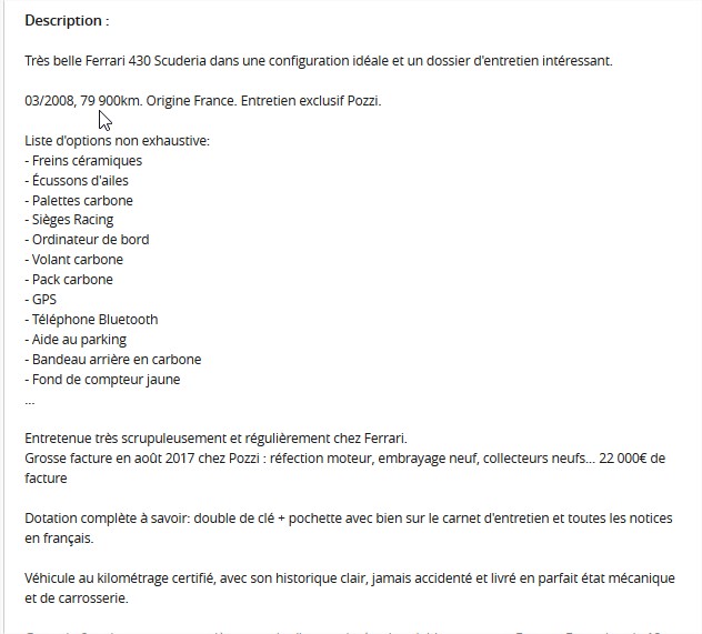

Ils veulent dire quoi c'est gars par réfection moteur?
Embrayage + collecteurs t'as pour au moins 10k euros. Réfection moteur pour encore 10k? Et tout ça chez Pozzi??? ça me semble peu chère réfection moteur pour 10k...
La réfection moteur d’une 430 peut te couter bien moins que 10000€, certainement pas chez pozzi (qui de toute façon ne fera pas de réfection mais en mettra un neuf) mais chez un indépendant correct, aucun problème

L'annonce d'un professionnel qui mentionne en en-tête de sa description détaillée une 430 Scuderia alors qu'il s'agit d'une F430 spider me surprend :huh:
