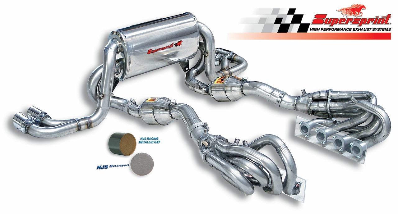

Je confirme et pour autant sur la 360 le CT passe la pollution avec des catalyseurs 100 cellules (fabricant : HJS, modèle : Motorsport) que monte Supersprint sur ses catalyseurs sport de 360.
