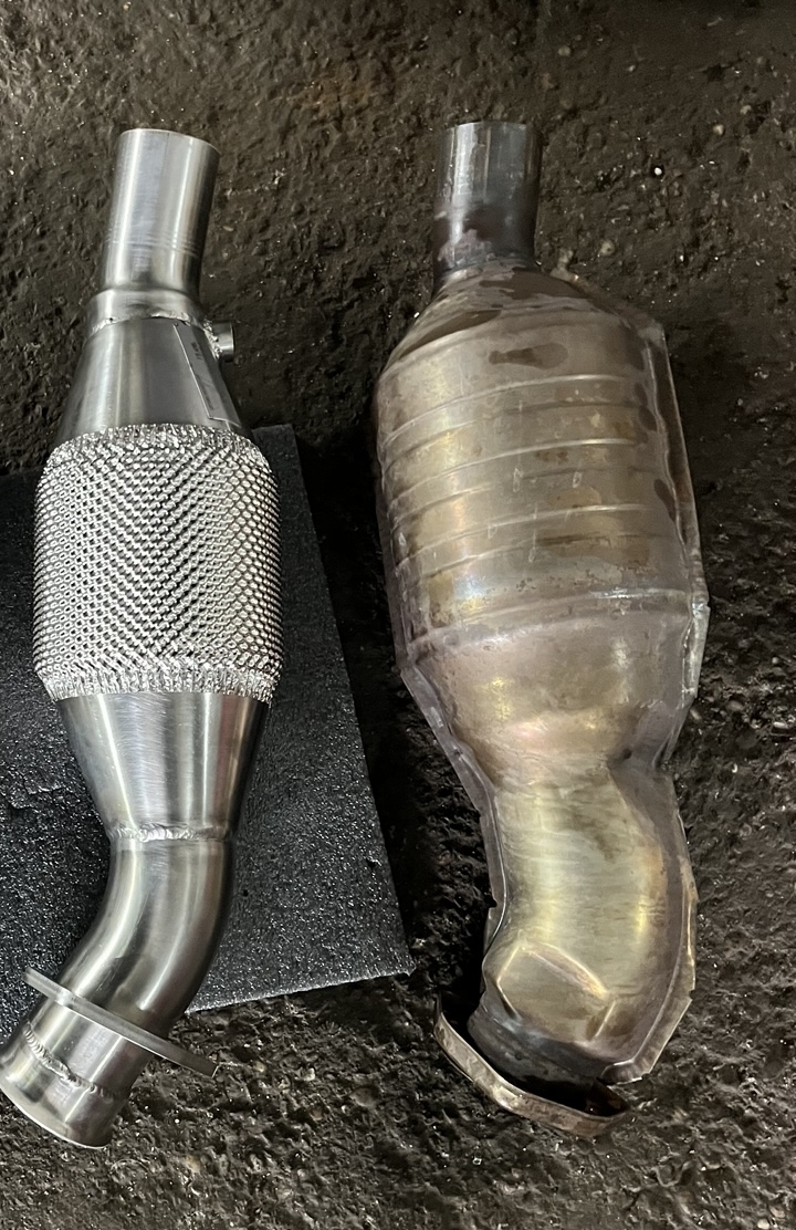

Mes catasport 200 Cel Lettieri ont étés posés.
( Rappel : j’ai déjà installé des collecteurs tubi )
Mes impressions : valves fermés ce n’est pas plus bruyant .
En revanche plus de son dans les tours c’est indéniable.
Je pense avoir perdu un poil en couple en bas et gagné en puissance en haut.
La modification du catasport n’apporte pas une différence aussi importante que les collecteurs en terme de performance.

Remplacer les catalyseurs d'origine de la F430 par des catalyseurs sport serait bénéfique à une réserve près si j'en crois cet échange très instructif entre @stefvan et Capristo.
Stefvan : vos catalyseurs sport ont-ils une température de fonctionnement identique à celle des catalyseurs d’origine de la F430 (400-800 degrés selon le manuel de l’atelier) ?
Ceci est très important car les capteurs à thermocouple sont situés entre les collecteurs et les catalyseurs et le gestionnaire d’événements de diagnostic peut déclencher une alerte de ralentissement si la température dépasse celle de fonctionnement maximale.
Capristo : Il est très important que les catalyseurs atteignent la bonne température afin d’assurer un bon fonctionnement. S'ils sont trop froids, les catalyseurs ne remplissent pas leur fonction et le voyant de contrôle du moteur s’allumera.
Il existe deux possibilités par lesquelles vous pouvez amener les catalyseurs à la bonne température où le voyant de contrôle du moteur ne s’allumera pas.
Soit vous utilisez des catalyseurs de petit diamètre et à cause de la contre-pression plus élevée, ils deviennent très chauds, le voyant de contrôle du moteur restera éteint, mais vous avez nettement moins de puissance que les catalyseurs d'origine.
Beaucoup pensent que la voiture fonctionne mieux de cette façon parce que le son est plus fort. Mais ce son est en fait causé par une contre-pression plus élevée et doit être considéré comme un cri d’aide du moteur et non comme un avantage.
Pour clarifier, 400 cellules d’origine signifie 400 trous sur 1 pouce carré.
Le catalyseur sport à 200 cellules, c’est-à-dire 200 trous sur 1 pouce carré, signifie, puisqu’il y a moins de trous, qu’ils sont automatiquement plus grands et laissent passer plus de gaz d’échappement. Et c’est aussi le rôle du catalyseur sport.
Mais il n’y a aucun avantage lorsque vous remplacez les catalyseurs d'origine à 400 cellules, qui ont un diamètre d’environ 140 mm, et que vous installez à la place des catalyseurs à 200 cellules, qui ont un diamètre de 105 mm.
Dans ce cas, les catalyseurs à 200 cellules laissent passer moins de gaz d’échappement que ceux d’origine et vous coûteront également en performance.
Nous voulions avoir des catalyseurs de 250 cellules où le voyant de contrôle du moteur ne s’allumerait pas et nous devions réduire le diamètre pour qu’ils deviennent suffisamment chauds sans que le voyant de contrôle du moteur ne s’allume.
Mais nous avons toujours refusé d’installer des catalyseurs de si petit diamètre parce que nous voulons que les moteurs hurlent de plaisir et non parce qu’ils souffrent.
Nous avons utilisé des catalyseurs de 250 cellules de gros diamètre et avons fait plusieurs essais mais le problème était qu’ils ne devenaient pas assez chauds parce que la chaleur rayonnait dans le compartiment moteur.
Pour cette raison, le compartiment moteur est devenu très chaud, ce qui a conduit les boîtes à air, situées directement au-dessus des catalyseurs, à devenir également très chaudes.
Et en fin de compte, l’air chaud d’admission coûte de la puissance et nous avions l’inconvénient que le voyant de contrôle du moteur s’allumait.
Le même système d’isolation (housse de protection thermique) autour des collecteurs et des catalyseurs isole si bien de la chaleur que les catalyseurs, même s’ils sont de grand diamètre, atteignent la bonne température.
Cela présente de nombreux avantages. Les catalyseurs ne perdent pas de chaleur et donc le voyant de contrôle du moteur ne s’allume pas. Le compartiment moteur ne reçoit aucune chaleur nocive du système d’échappement. Tous les composants tels que les circuits hydrauliques, les pièces en carbone, les soufflets d’essieu, les supports de moteur, les boîtes à air et tout le reste sont protégés.

Tous les catalyseurs dits "Sport" (100 et 200 cellules) ne se valent pas si j'en crois, là encore, l'analyse de @stefvanqui répondait à ce sujet :
Des catalyseurs 200 cellules très étroits = contre-pression énorme et des mélanges air/carburant/ totalement déséquilibrés.
Il y a de fortes probabilité qu'il y ait au minimum un voyant CEL (Check Engine Light), ce qui serait la meilleure situation.
Le pire serait de ne pas avoir de CEL mais le moteur fonctionnera peut-être en permanence riche ou bien sûr pauvre juste à la limite du seuil cartographié dans le DME (Digital Motor Electronics).
Vous finirez par ruiner votre moteur, peut-être pas après 1500 km, mais à la fin vous le ferez.
Je ne peux pas croire que les propriétaires de Ferrari soient prêts à sacrifier leur auto juste pour plus de son et moins de puissance, car avec des catalyseurs aussi étroits, vous ne pouvez pas obtenir plus de puissance.
Antonio Capristo a raison, les capteurs ne sont pas de simples capteurs lambda.
La sonde lambda 6 fils Bosch LSU4 avant (sonde à oxygène planaire large bande avec durée de vie prévue de 160000 km max), envoie plus d'informations (pompe, cellules Nernst et référence + chauffage) qu'un simple capteur lambda tandis que la sonde lambda arrière est de type LSF4 (bande étroite 4 fils).
Le DME, à partir des signaux reçus du capteur d'oxygène arrière vérifiera également si le capteur avant fonctionne bien et ne vieillit pas ainsi que le facteur de vieillissement du pot catalytique.
Si le DME détecte un facteur de vieillissement, il ajustera le mélange air/carburant en conséquence.
Changer les catalyseurs d'origine pour des catalyseurs étroits + rallonges de lambda sans vérifier minutieusement ce qui se passe dans le DME = roulette russe.
Il est impossible de savoir exactement comment le DME effectue ses calculs mais nous savons qu'il fait de nombreux calculs et hypothèses à partir des informations reçues de la sonde lambda.
Vouloir éviter uniquement le voyant CEL est un non-sens.

En gros il explique qu’il faut acheter des capristo 😉
D’aspect mais c’est difficile à évaluer dans les avoir cotes a cote.
Le Lettieri et le capristo se ressemblent.
