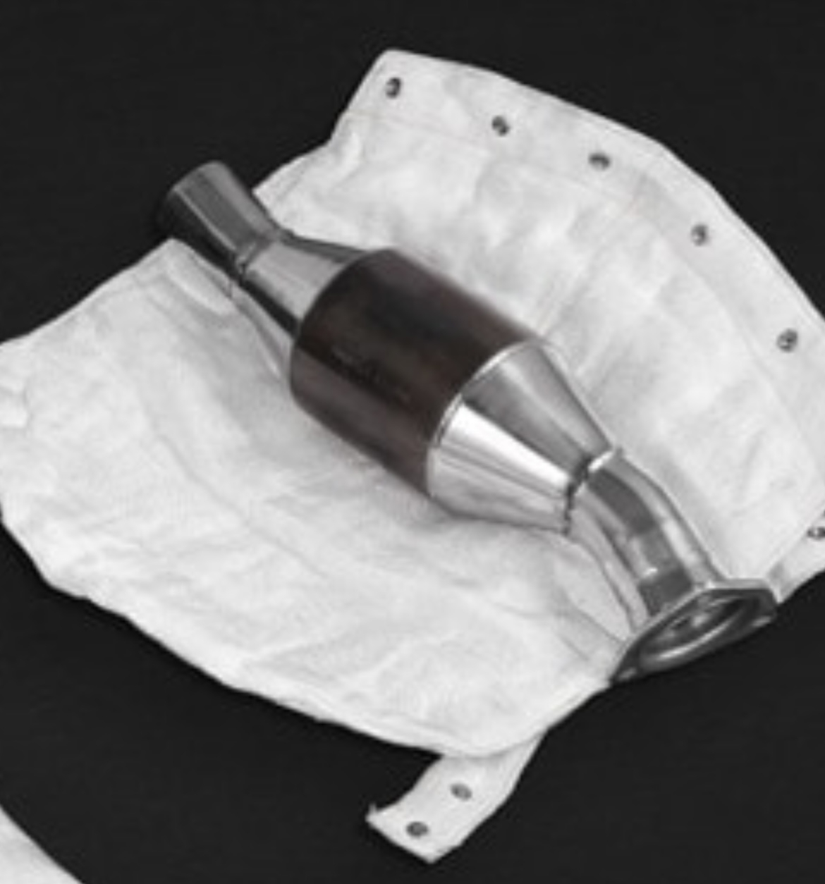

Ou conserver les catalyseurs en remplaçant juste les cartouches catalytiques d'origine par celles de 200 cellules.
https://orbisound-technology.com/20-catalyseurs
Nous travaillons avec des fabricants de cartouches catalytiques en version sport (100 cpsi, 200 cpsi) afin d'optimiser les performances du véhicule. Nous pouvons donc rénover/réparer les cartouches catalytiques.

Le 09/04/2024 à 20:57, citroevo a dit :
J’ai passé commande du catasport aujourd’hui et je donnerai m’on feed-back.
Je pense que c’est utile de fonctionner par étape afin de voir les bienfaits de chacune des modifications.
Puisque tu as procédé par étape, je serais curieux de connaître le composant qui, après avoir été remplacé, a eu le plus d'effet sur la production de décibels. Je mets de côté le facteur performance.
De passer des collecteurs d'origine à de l'inox ou le remplacement des catalyseurs par des 200 cellules ?
Autrement dit, après avoir fait installer les collecteurs en inox, y aurait-il eu ensuite avec les catalyseurs sport un supplément de son ou cela n'a rien changé ?
citroevo
Les catasport amènent plus de son, c’est indéniable.
Artifils
Il y a 5 heures, citroevo a dit :
Et avec le changement des collecteurs d'origine par de l'inox ?
Est-ce à cette étape qu'un son plus fort se produit ou les deux interventions amènent chacune la même dose de décibels supplémentaires ?
A moins bien sûr que le remplacement des collecteurs ne change rien ou pas grand chose en comparaison du changement des catalyseurs.
citroevo
Le changement de collecteur amène un volume sonore « léger « ( mais tout  de même appréciable) si tu n’es pas haut dans les tours
C’est l’addition du catasport qui selon moi amène un plus significatif dans le son du véhicule.
