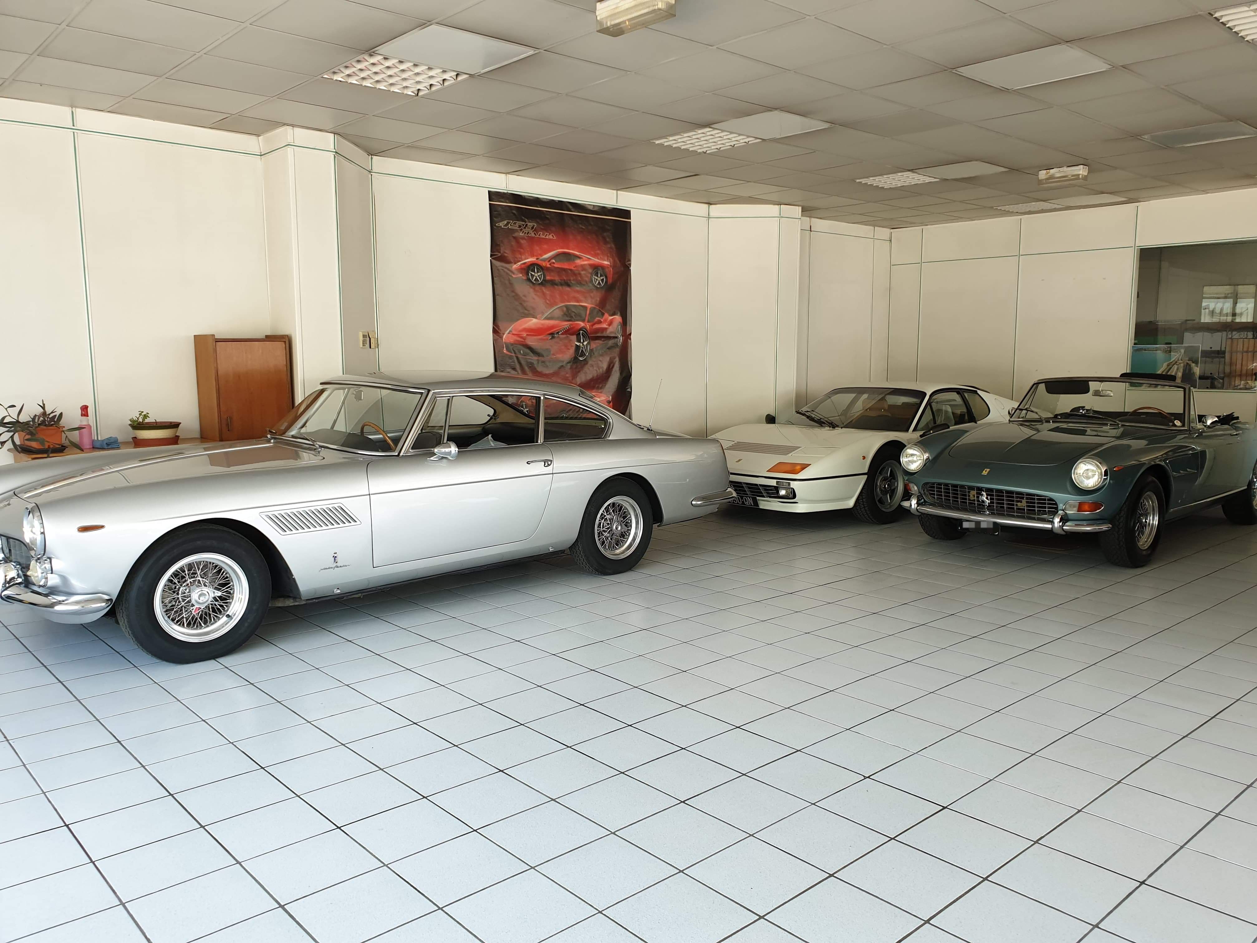

Tu peux nous en dire plus sur ces autos.
Oui bien sûr !
Ce sont des voitures que nous avons en gardiennage : Une 250 GTE, une 512BBi et une 275 GTS

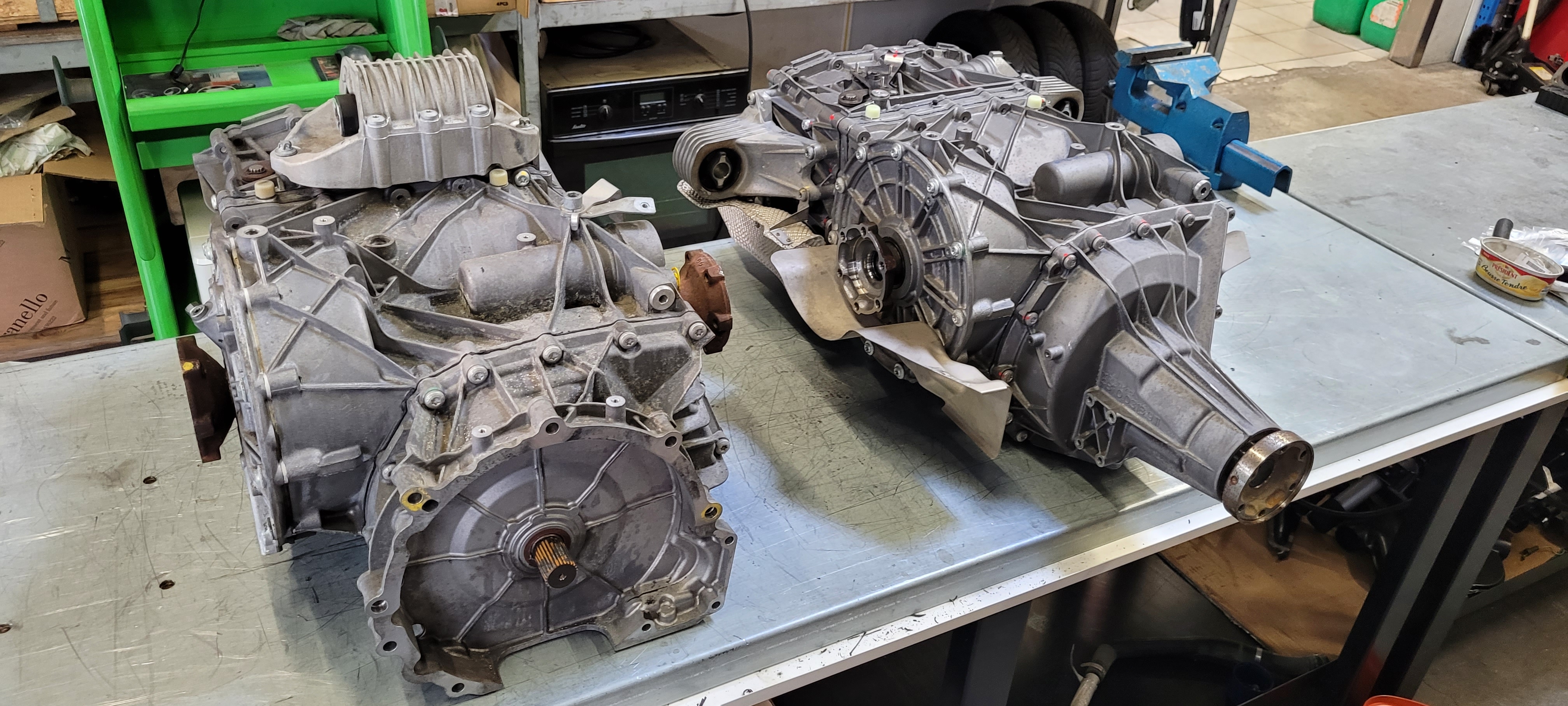

De plus en plus de boites DCT en réparation !
A gauche 458 Italia, avec axe de Park Lock cassé (pièce non détaillé chez Ferrari)
A droite California avec capteurs de température et de régime (soucis récurrent)
Retour d'expérience utile, merci @Jemi73 😎👍
Des organes défaillants assez mineurs en prime, bien qu'ils servent au bon fonctionnement de la boîte.
Et en comparaison, tu as un REX côté McLaren ? A moins que la très très faible diffusion en comparaison avec le nombre de DCT Ferrari vendues, ne permettent pas d'émettre un avis.
Jemi73
@tifosi101 En ce qui concerce McLaren, j'ai vu aux État-Unis et en Angletterre des soucis sur un roulement d'arbre qui pouvait mal s'user mais pour l'instant je n'ai jamais eu le cas !

Le 02/09/2022 à 13:23, Jemi73 a dit :
Merci pour ce partage! Combien coute la réparation de ces capteurs sur la California?
Jemi73
Le 05/09/2022 à 09:52, maxime1st a dit :
Il faut compter 6000€ environ pièces et MO

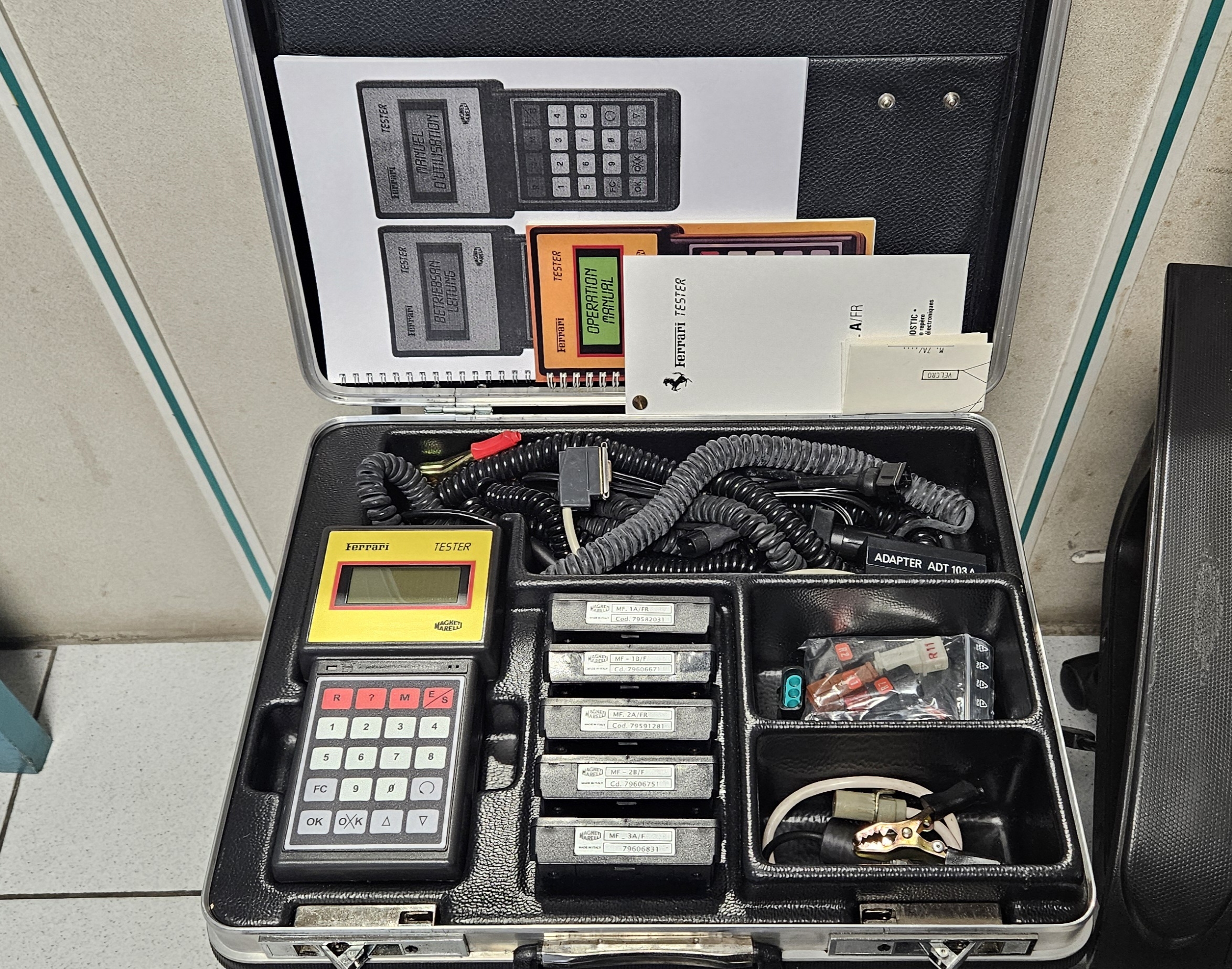

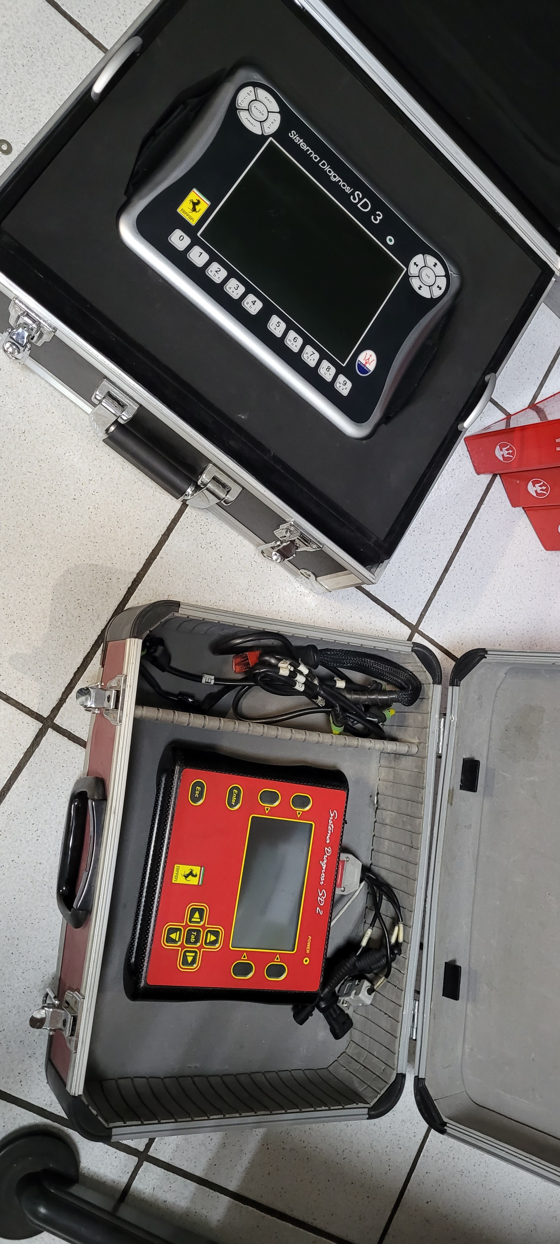

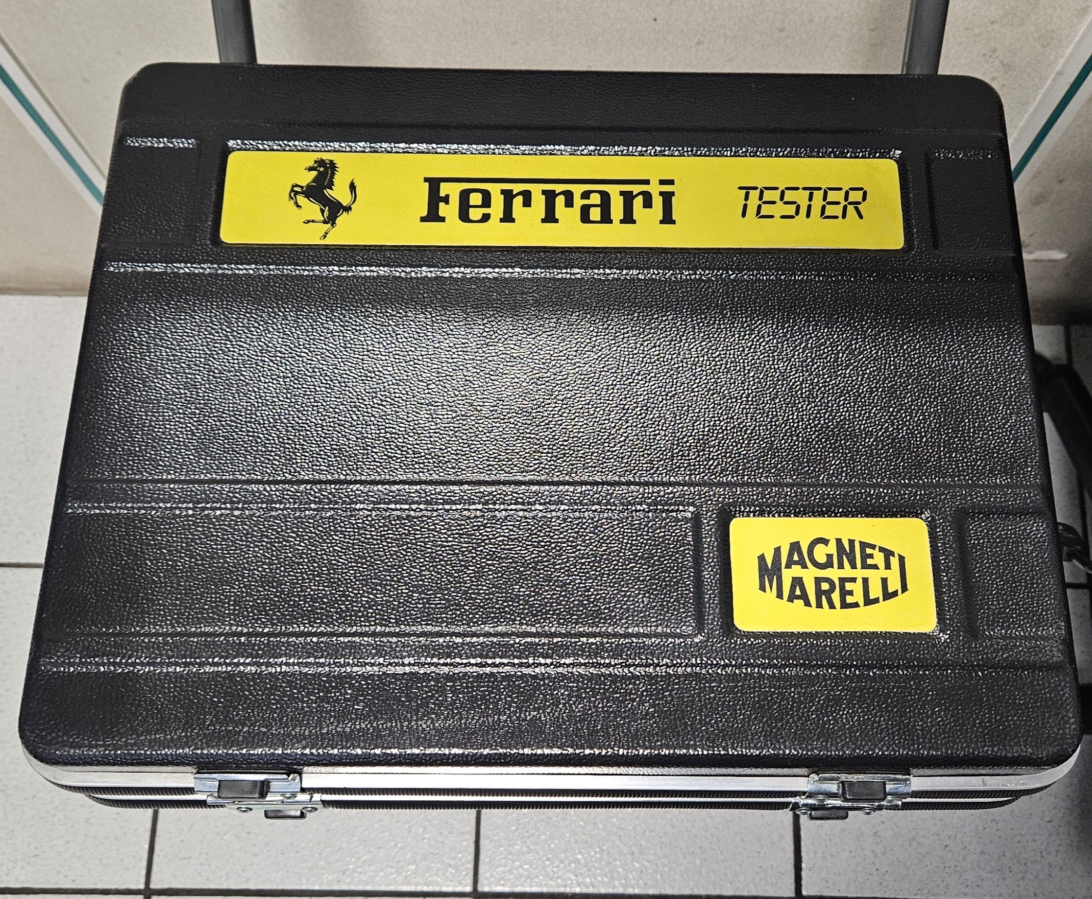

Jemi73
Remplacement d'une batterie cette semaine 😍
Et trouvaille d'un Ferrari Tester comme neuf pour pouvoir diagnostiquer et régler les F40, 512TR/M, 348 😊
Il y a 1 heure, Jemi73 a dit :
Ah oui, beau joujou (je parle surtout de la voiture) 😉
Avec le recul puisque ton message date de 2022, vous avez réparé beaucoup de DCT sur 458 ? Toujours pas de facteurs "à risques" identifiés, comme l'année, le mode de conduite ou bien un usage piste ou pas, par exemple ?
