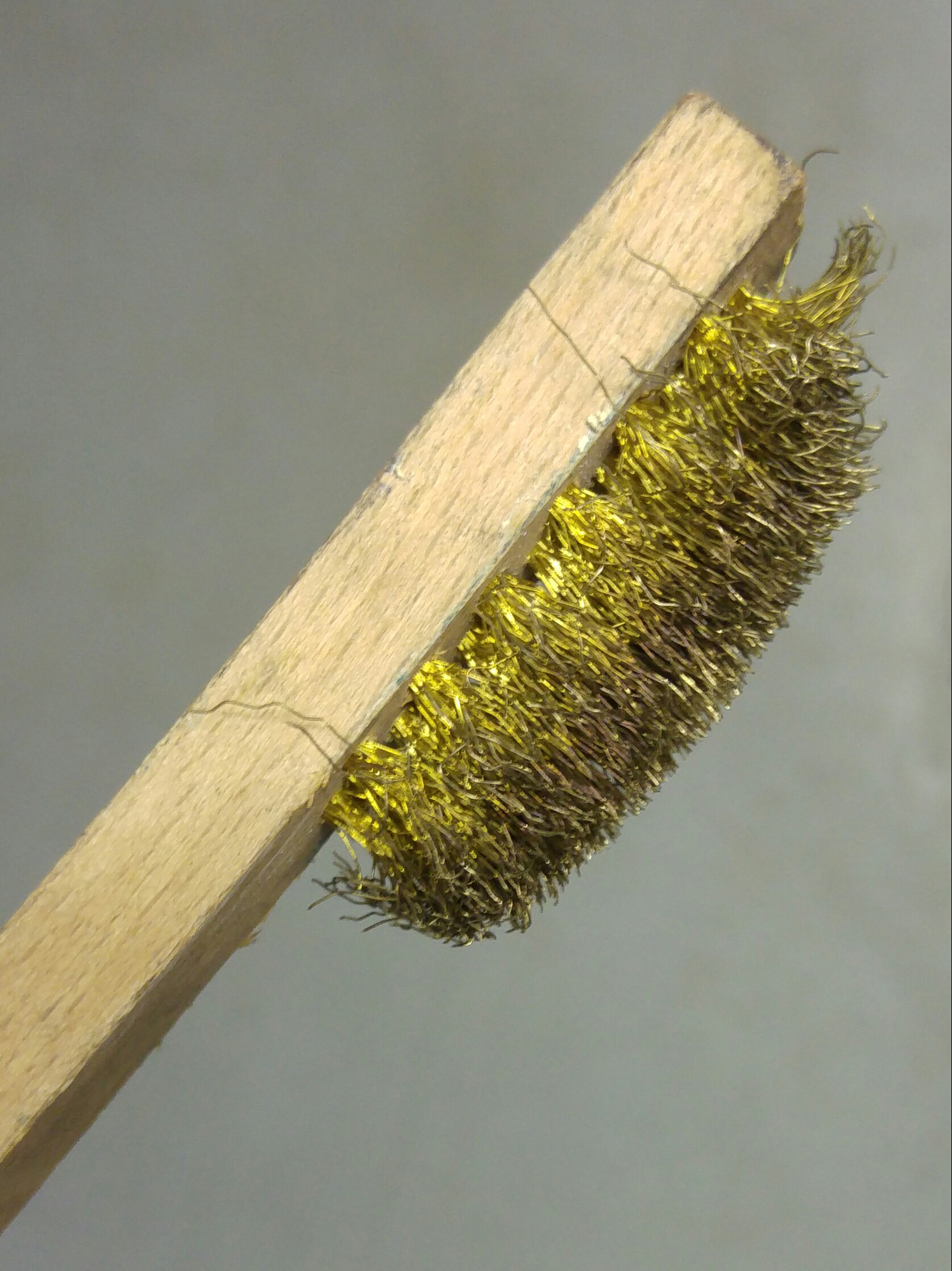

Bon j ai trouvé l outil qui decrasse le surplus dans la canulle . Brossage pour enlever le plus gros puis decap four puis rebrossage et le résultat est propre .
Petite photo de l outil.
sturm59
Il y a 11 heures, stachemou a dit :
Alors ca marche le decap four?
stachemou
Il y a 6 heures, sturm59 a dit :
Yes Decapfour à froid, on laisse agir 30min ,on frotte avec la brosse de fer, et on rince au chiffon humide.
On renouvelle autant qu'il faut.
On a pas un résultat aussi bon que sur les échappements inox mais on voit du changement et ça fait moins négligé :D
