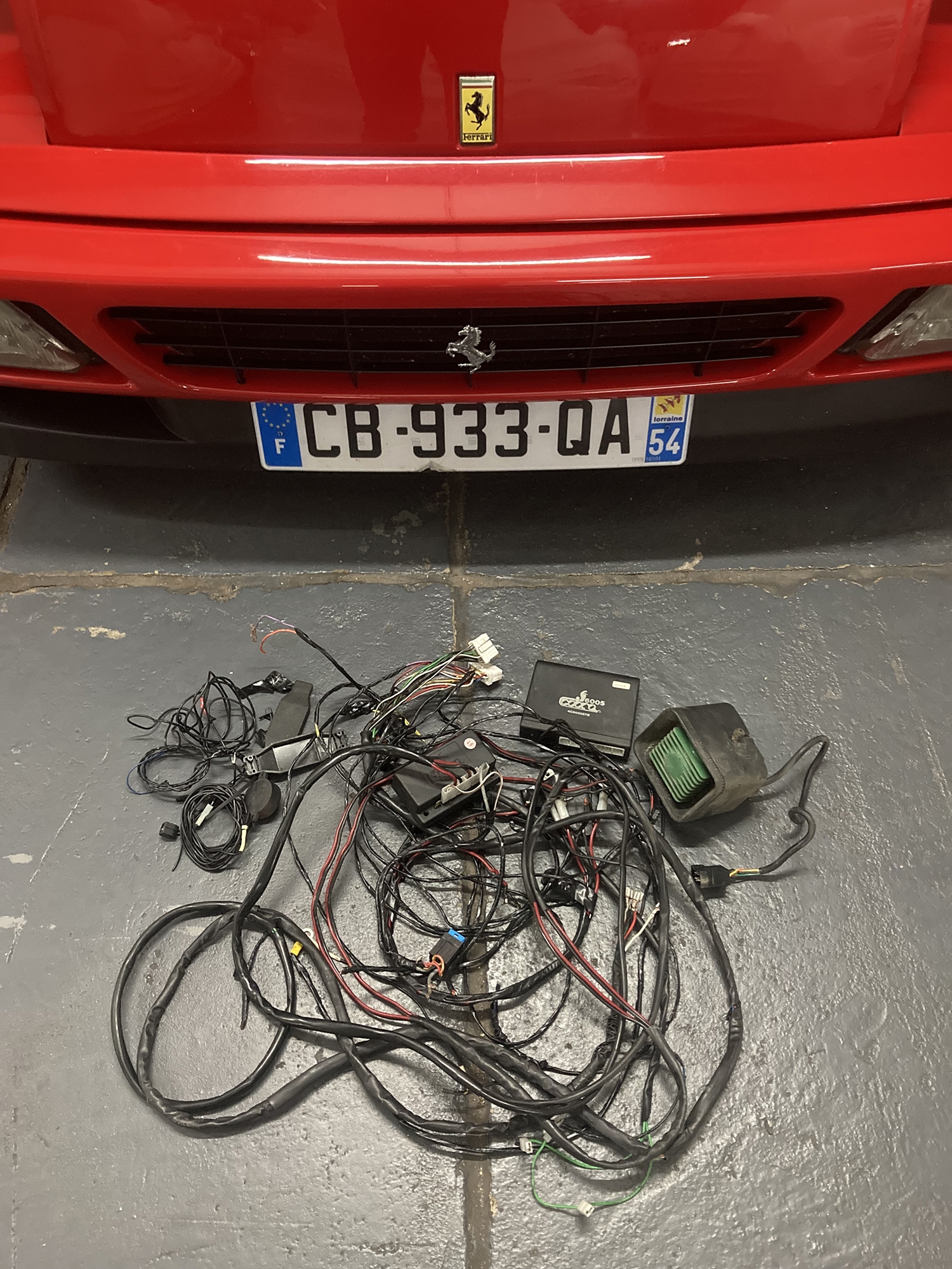

Alors avec mon pote mécano, on a décidé d'enlever de la voiture cette fichue alarme Cobra qui, bien que désactivée, nous paraissait pouvoir être la cause de cette panne aléatoire.
L'enlever physiquement.
On s'y est mis à 3 pour désosser le tableau de bord, la console centrale, les contreportes, le passage de roue avant gauche, les panneaux derrière les sièges etc...
C'était un merdier pas croyable de câbles reliés à tout ce qui s'ouvre dans la voiture, pris sur d'autres fils électriques d'origine qu'il a fallu re-souder.
En 1993, cette alarme Cobra devait être le haut-de-gamme et surveillait toute la voiture pour gêner les voleurs éventuels...
Mais en 2022, elle ne faisait plus chier que le propriétaire !! 😄
Bref, on a fini par l'oter.
Alarmectomie !

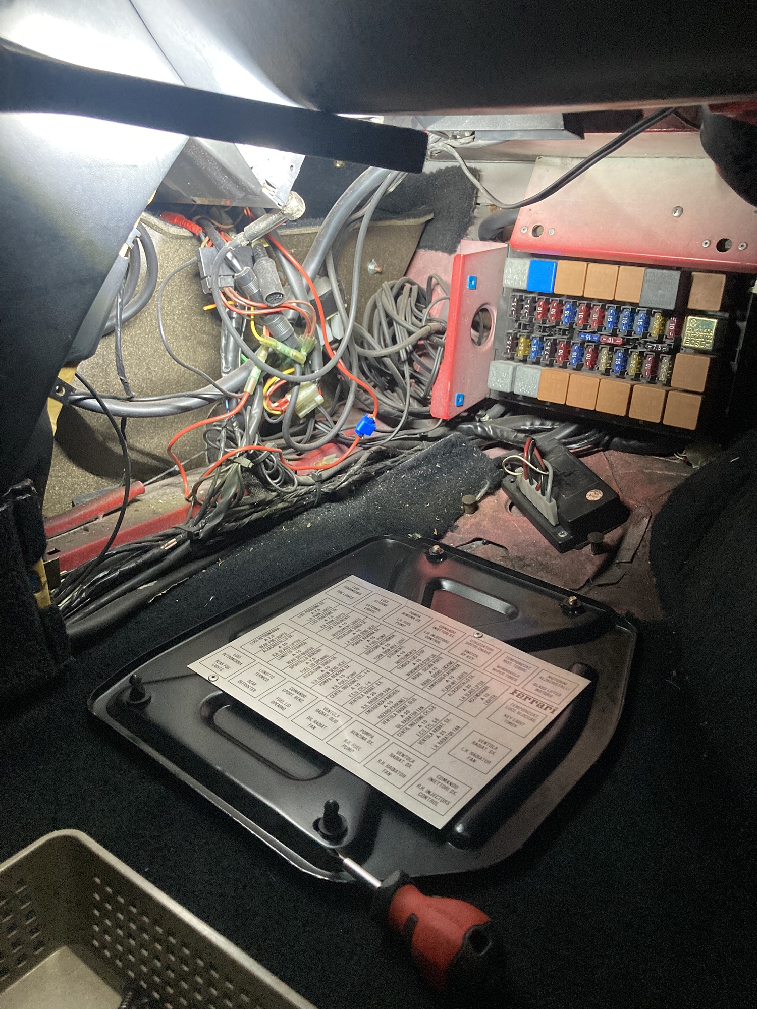

Et à la fin de cette alarmectomie, nous retournons pour la première fois la platine de relais qui se trouve au niveau des pieds du passager.
Scalavilo

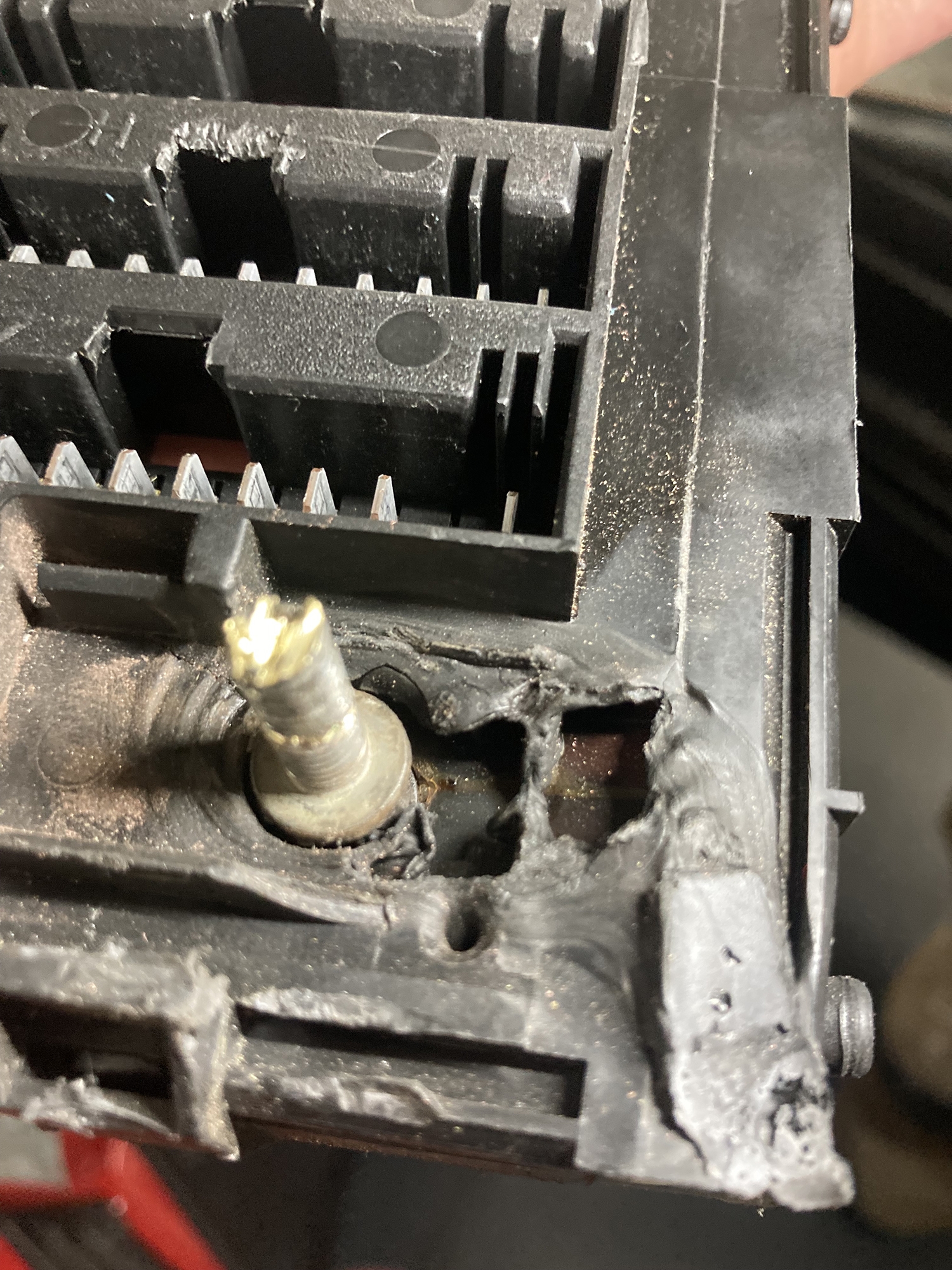

Et nous découvrons à cette occasion que le contact principal a cramé.
Quand ? Nous ne savons pas.
Il y a sûrement longtemps.
Un départ de feu (?) sûrement dû à l'alarme qui bénéficiait d'un fusible de 30 Ampères. Apparemment beaucoup trop élevé pour faire effet...
Comment la voiture a-t-elle fonctionné toutes ces années dans cet état ? C'est costaud une 348 !! 🙂
