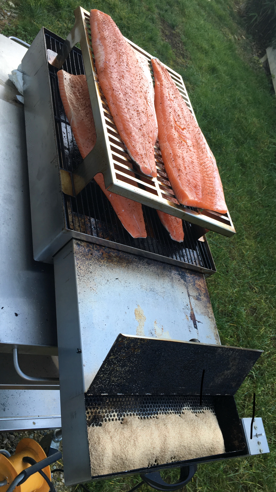

La grille du dessus, elle ressemble étrangement à la grille d'aération que l'on retrouve à l'arrière de nos berlinettes...
il y a 11 minutes, Biturbo a dit :
Oui c’est ça c’est de la recup :lol::lol:

top ta machine, on peu trouver ça où? bonne soirée
Salut @Rémy, infos en mp

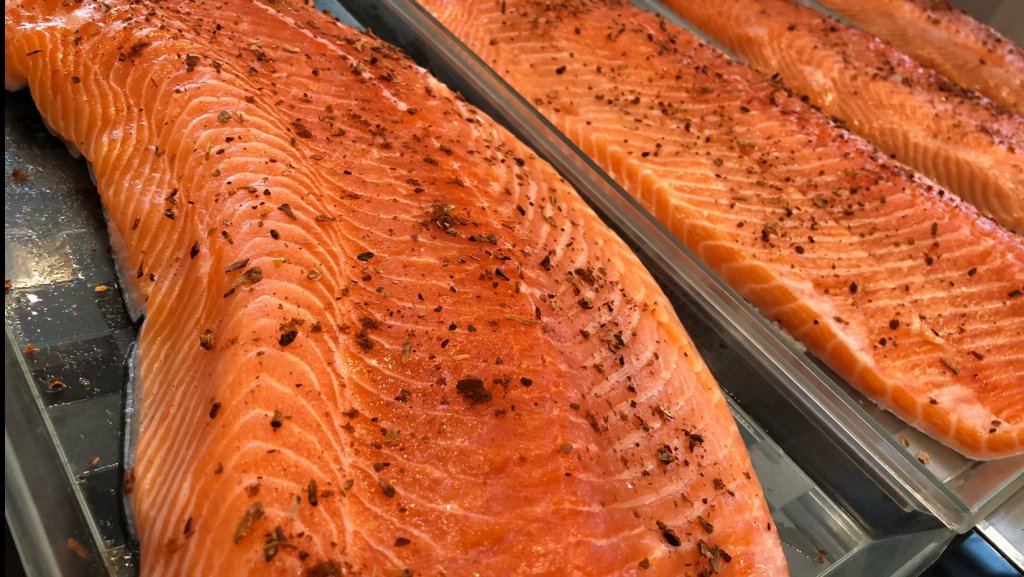

Alors le plaisir commence par le choix de la came, de la belle came , du saumon écossais minimum label rouge voire bio très frais ( 3 jours de sortie d’eau) via mon pote restaurateur qui va me lever les filets , je collectionne les bagues de traçabilités, je commence à en avoir quelques unes :)
Je choisis des poissons de 5 Kg mini, j’ai fait un 7-8 Kg un jour cela fait de magnifiques filets de prés de 75 cm,  c’est très festif mais c’est chaud à préparer car il faut les plaques de préparation, le fumoir à la taille et surtout la solution pour maintenir la chaîne du froid pendant tte la préparation que voici :
1- lever les filets et retirer les arrêtes à la pince à épiler ( très facile et rapide)
2- parsemer de badiane bio en petits morceaux ( pas de poudre)

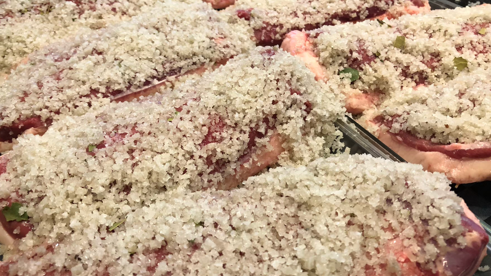

2- Saumurage ( durée = poids du poisson + 1 h) à partir d’une préparation de gros sel gris humide ( pas blanc ça brûle les chairs) et de sucre semoule ( 10/15% Max) , c’est le sucre qui va permettre la pénétration du sel et donc plus on sucre , plus ça sale ...et oui :o
3- Après saumurage, rinçage à l’eau claire courante doucement de façon à ne pas emmener la badiane, en remettre un peu si besoin. Puis séchage 12:00 et pas plus , tps pour permettre au sel de pénétrer totalement les chaires
4- le fumage froid avec fumoir horizontal plus facile je trouve car pas besoin de pendre les filets , ce qui les abîme ( la présentation est primordiale à mon sens) et puis possible de remplir le fond du fumoir de glaçons pour la chaîne du froid si la température extérieure n’est pas assez basse ( je suis très très vigilant sur les conditions sanitaires) ; fumage en extérieur avec de la sciure de Hêtre ou autres essences de bois ( fruitières de préférence) de qualité alimentaire évidemment ; durée 4 à 5 heures en surveillant la régularité de la production de fumée ( en dessous de -5c, ajouter 2 heures, j’habite ds les Alpes ;).
Voila après fumage, les filets ont pris une jolie coloration dorée, la chaire est toujours crue et heureusement d’ailleurs !! A ce moment là, vous avez 2 choix :), le goûter de suite et vous le ferez que 2 fois, la première et la dernière tellement le goût de fumée est puissant et vous le garderez en bouche un moment :D ( mais c’est à faire pour comprendre et apprécier l’étape suivante de maturation
5- la maturation : au pinceau, badigeonner les filets à l’huile d’olive ce qui va permettre de fixer les arômes de fumée sur la chaire et en augmenter sa diffusion interne et laisser 72 heures au repos....
Aprés 72 heures, le filet alors immangeable à la sortie du fumoir est près pour une dégustation gastronomique inoubliable.

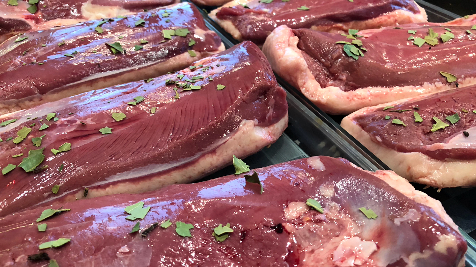

Enfin, il est possible de faire du flétan, des magrets ( c’est à tomber), du filet mignon, ....
