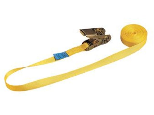

Bonjour.
Je dois régler la hauteur de caisse  AV, celle ci est trop haute de 1cm.(relevée par l'ancien propriétaire pour pouvoir utiliser les parkings souterrains : en corolaire ,l'AR n'à pas été relevé et la geo oubliée:il en résulte un comportement du train AV désagréable).
Bref...ma question est:
J'ai essayé de desserrer l'écrou à crénaux mais la contrainte du ressort est telle et ceci associé au manque de place : je n'y arrive pas!(j'ai bien sur desserré le contre ecrou!!)
existe t-il un compresseur de ressort qui passe sans avoir à déposer l'amorto?Ou une astuce ?
Merci d'avance.Benoit

Si l’arriere n’a pas été relevé contente toi de baisser l’avant. Il faut en gros 1,8 à 2 cm de moins sur l’avant par rapport a l’arriere

Moi j'utilise deux sangles pour "comprimer" le ressort
oui,bonne idée!!!ça passe sans demonter quoi que ce soit?(à part les roues!!!!!)

ça devrait passer .. un peu compliqué quand même avec le triangle supérieur, personnellement j'ai démonté les amortisseurs pour le faire.
Bien nettoyer ton filet et de le huiler pour ne pas abimer les bagues de serrage

Bon,nickel: une seule sangle à suffit(je n'aurai pu en passer deux de toutes façons).Du WD40 pour que le ressort glisse sur les caoutchoucs une clef à ergots et en 30mn,les 2 cotés sont baclés!!!
Merci pour l'idée !

Mets deux sangles de parte et d'autre .. une seul ne suffira pas
