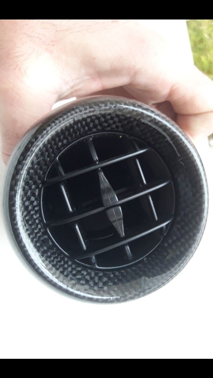

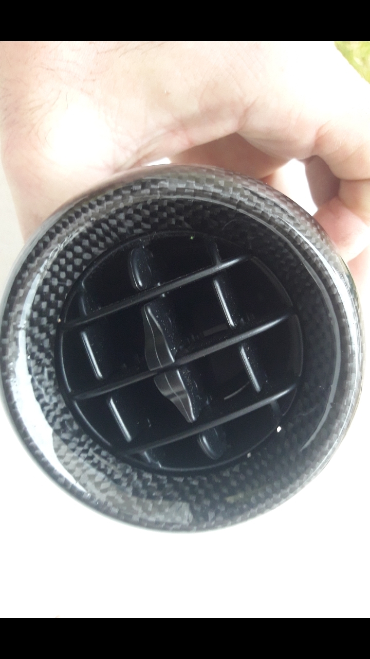

Il y a 13 heures, Chapo16 a dit :
Super taf Fabrice, tu les nettoies quoi avec quoi tes boutons et bouches d’aération ? Dunlop65 ?
Non, le plus radical pour moi : c'est une pointe de palmolive vaiselle sur un chiffon micro fibre et chaque interrupteur redevient neuf en 3 minnutes...
fabrices
Il y a 13 heures, fabrices a dit :
Bon après:  tu peux jeter ton chiffon, mon beau David...🤣
Et les aérateurs pareil? 😉
il y a 1 minute, fabrices a dit :
Oui on dirait de l’encre bien noire 🤨
c’est une horreur!!
fabrices
Il y a 13 heures, Nanthiat a dit :
Tout pareil... l'essentiel et de decoller la gomme avec un corps gras et pour ça, le palmolive est l'ideal. Apres, je sais que chacun à sa solution....
Chapo16
Ok merci Fab, j’ai testé dunlop65 ça va bien mais un peu long..
je vais testé le palmolive et le st marc ^^
tu penses que les bouches d’aération se demonte de la même manière sur la 430 ?

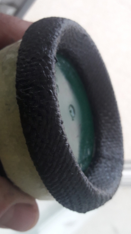

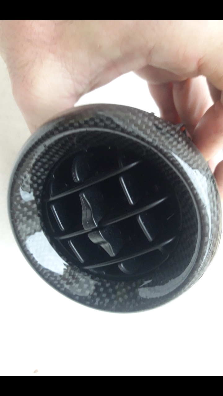

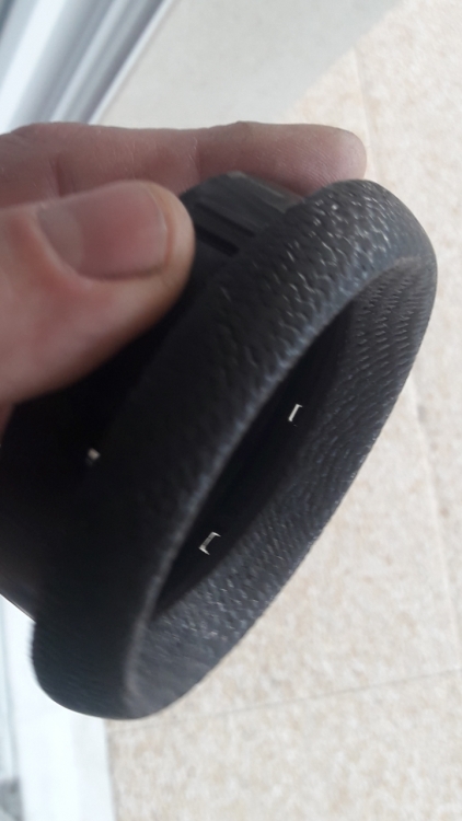

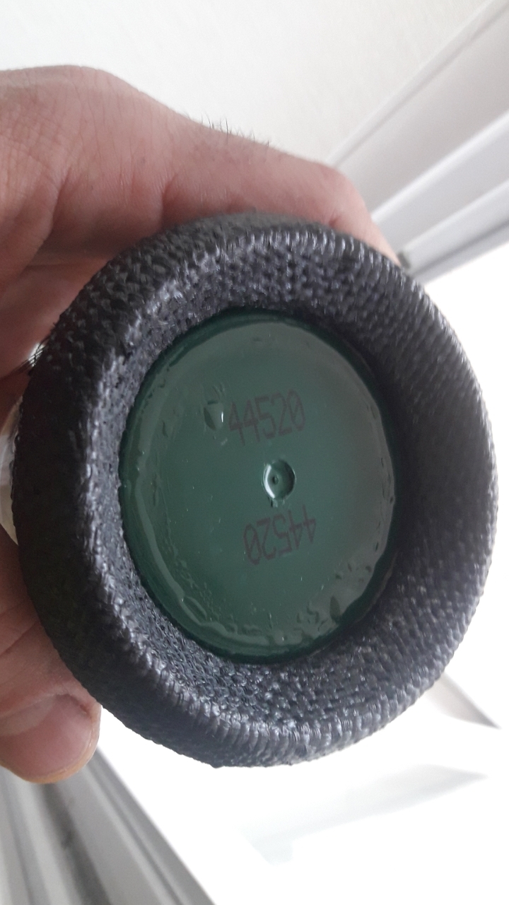

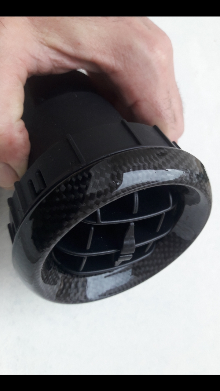

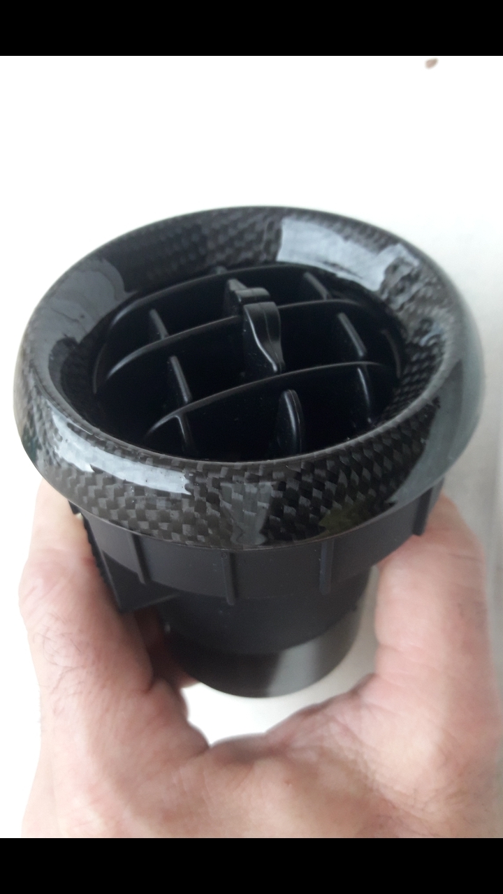

Les aerations, ça faisait longtemps que j'avais envie de les faire, mais a chaque fois le temps me manquait...
Aujourd'hui, j'ai decidé d'accorder un peu de temps à ma 360, donc je fini les 5 aerations et je passe au panneaux de portes de 360 Challenge en carbone.
Une fois fini, il me restera a installer les baquets de 360 challenge, ainsi que les harnais de 360 challenge.
J'aimerais attaquer les retro de 360 Cs, d'ici mars ce serait bien...

C'est partiiiiii !!!!! Le carbone est stratifié, on va passer la résine et voir le résultat.
Voilà un beau challenge ! 💪😎👌
Toi tu es un magicien!!!!! 😍
Bravo @fabrices ! 👏😍👍

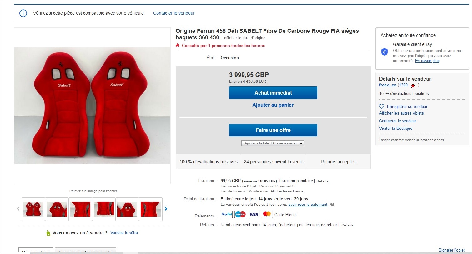

2068113152_OrigineFerrari458DfiSABELTFibreDeCarboneRougeFIAsigesbaquets360430eBay-MozillaFirefox.thumb.jpg.5f3ac9ffda8b6140594f80dd44fc8b89.jpg
Merci les amis,
Mais ce sont des sièges de 430/458 challenge. J'ai mis quasiment 3 ans à trouver 2 véritables baquets OMP de 360 Challenge WRC 8855-1999 N°CS.042.01.
Alors certes, ils m'ont couté largement plus cher que ceux de 360 CS, mais bon, contrairement à ceux de CS : IL N'Y EN A PAS.
Bientôt les photos arrivent...

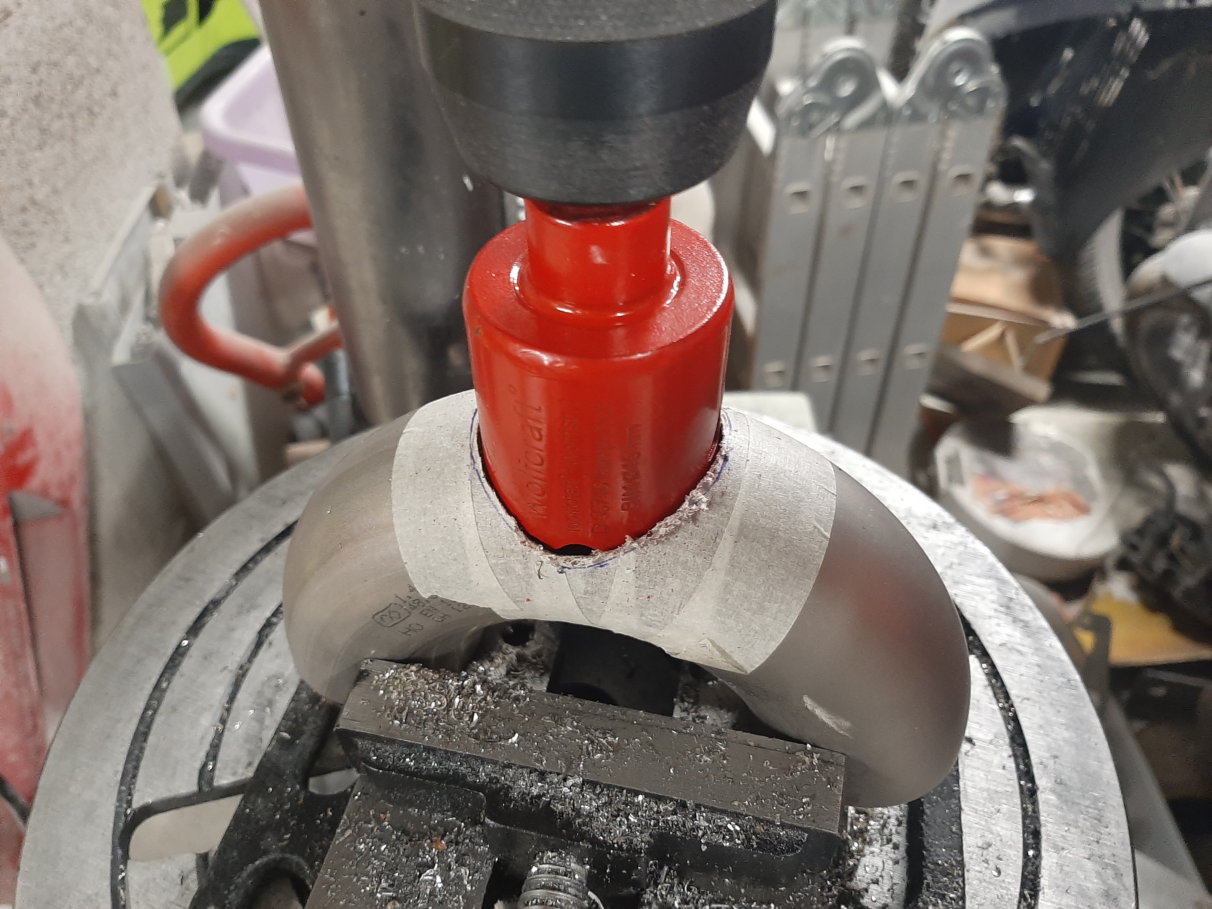

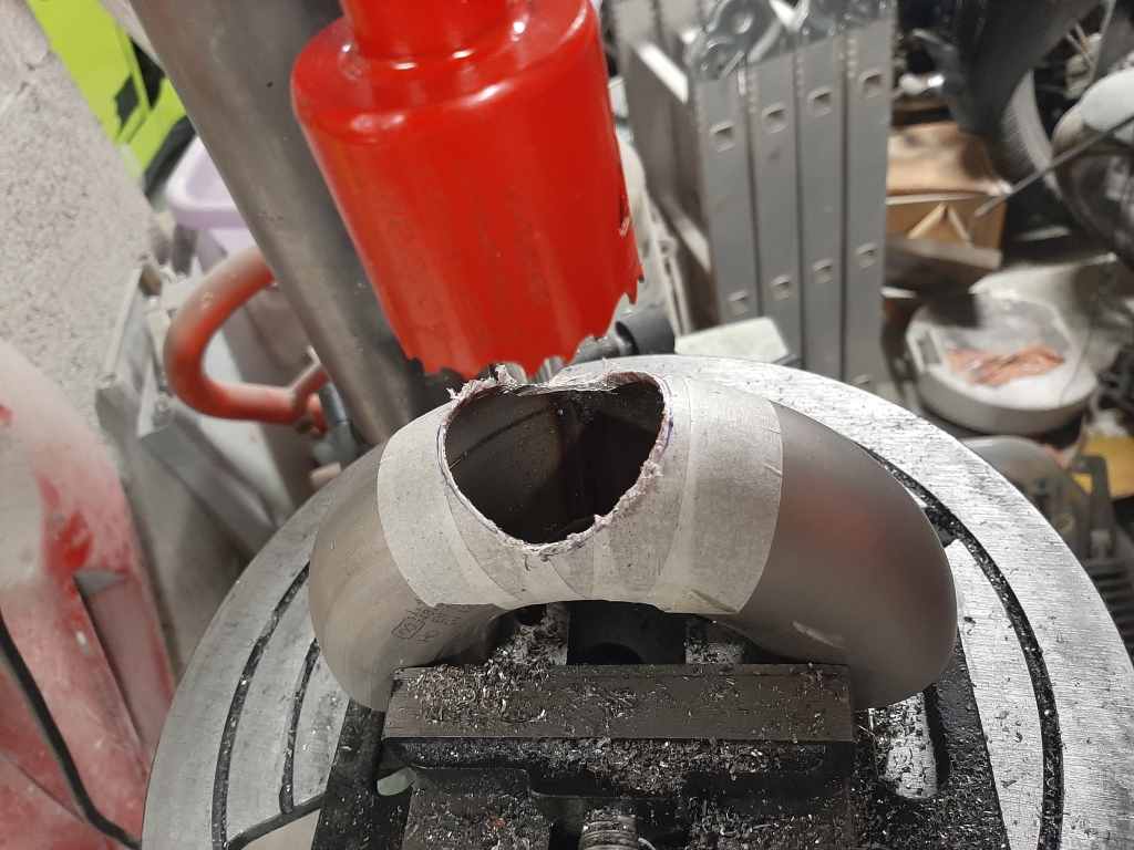

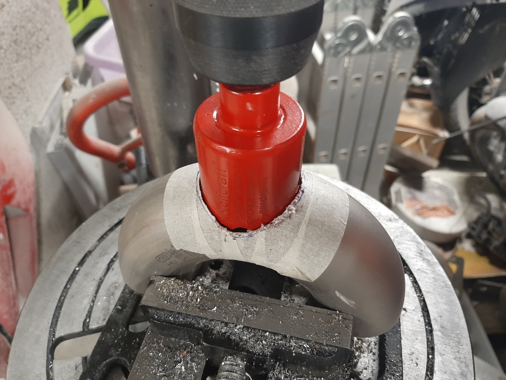

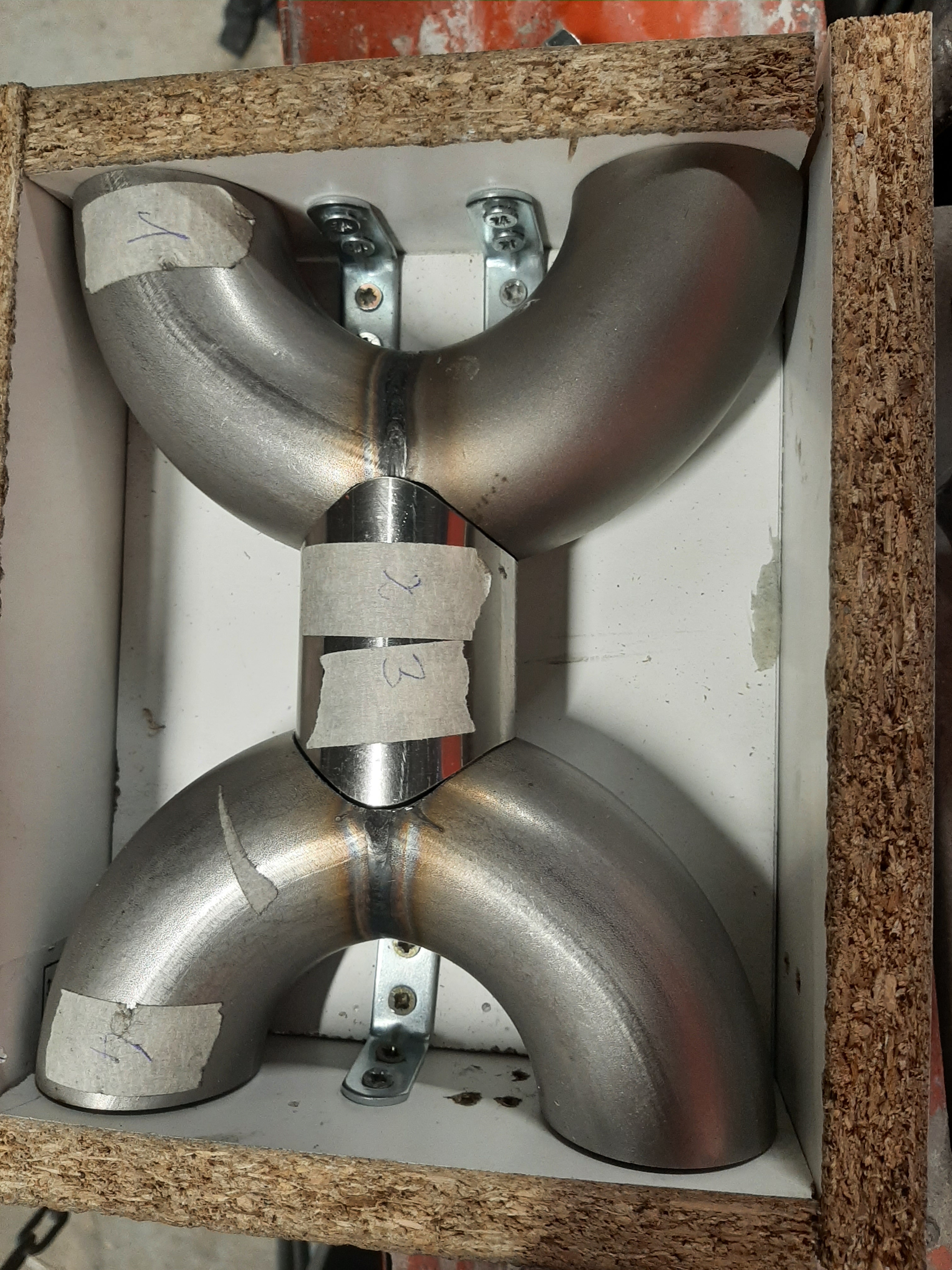

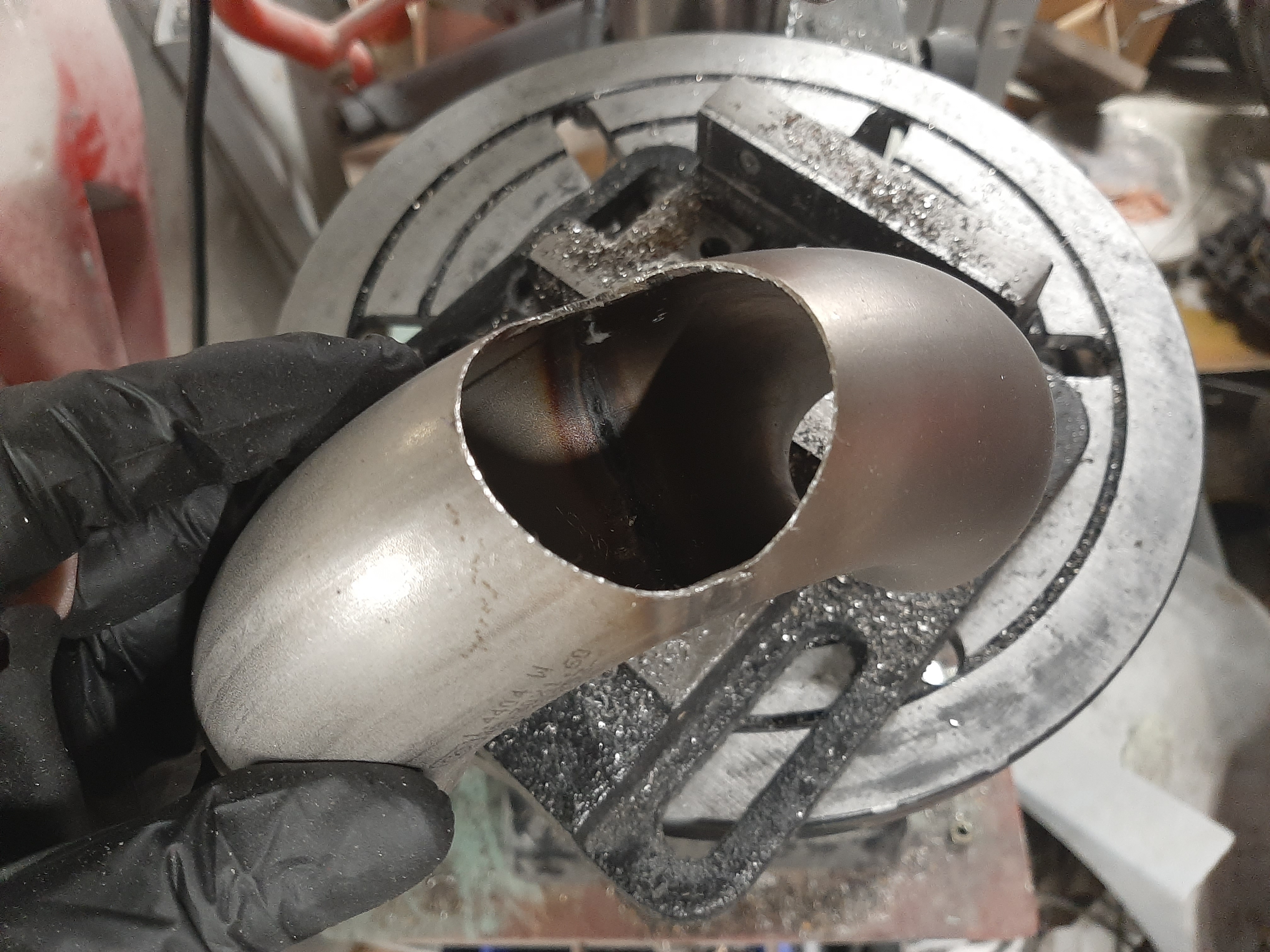

Aujourd'hui fabrication d'un H pipe, pour la partie couple de l'échappement.
Quel boulot!!!!! 👍👍👍
X-pipe 😍😈😍😈
fabrices
Il y a 11 heures, tifosi101 a dit :
X-pipe 😍😈😍😈
Non c'est un H-pipe.
Le X-pipe favorise la puissance et le H-pipe le couple et comme sur l'échappement que je suis entrain de faire, il y aura 2 valves en 70mm en sorties de cata, le X-pipe serait inutile...
