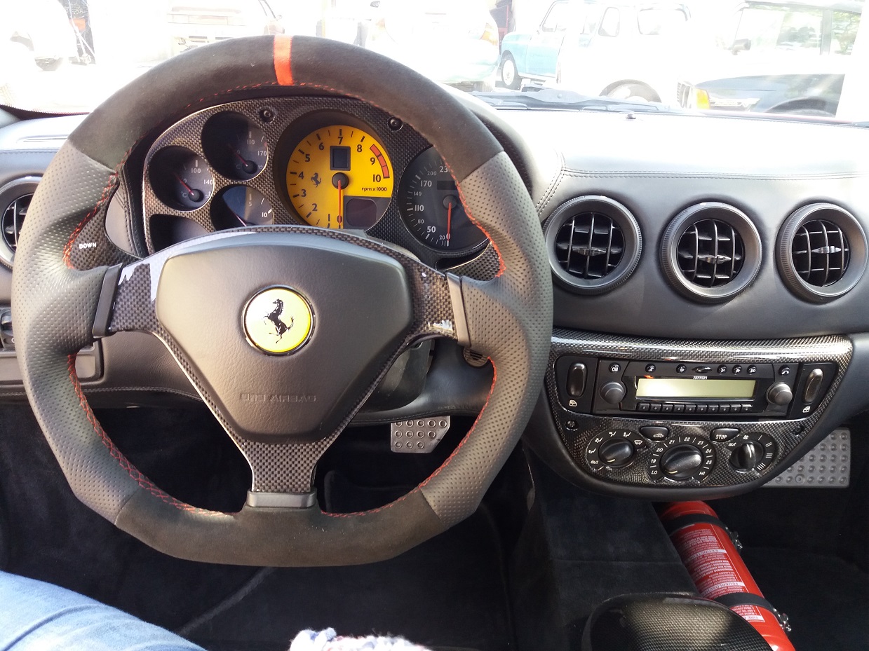

Un nouveau look pour ma Ferrari 360 Modena
fabrices
Au moins plus de souci de plastique abimé ou collant....

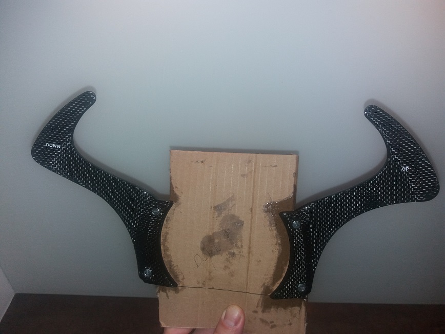

xmen59

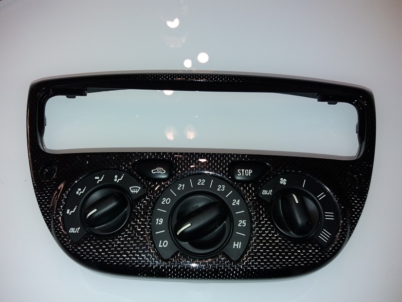

belles pièces ! tu as recouvert les palettes origine en carbone ou c'est une fabrication full carbone ?
fabrices

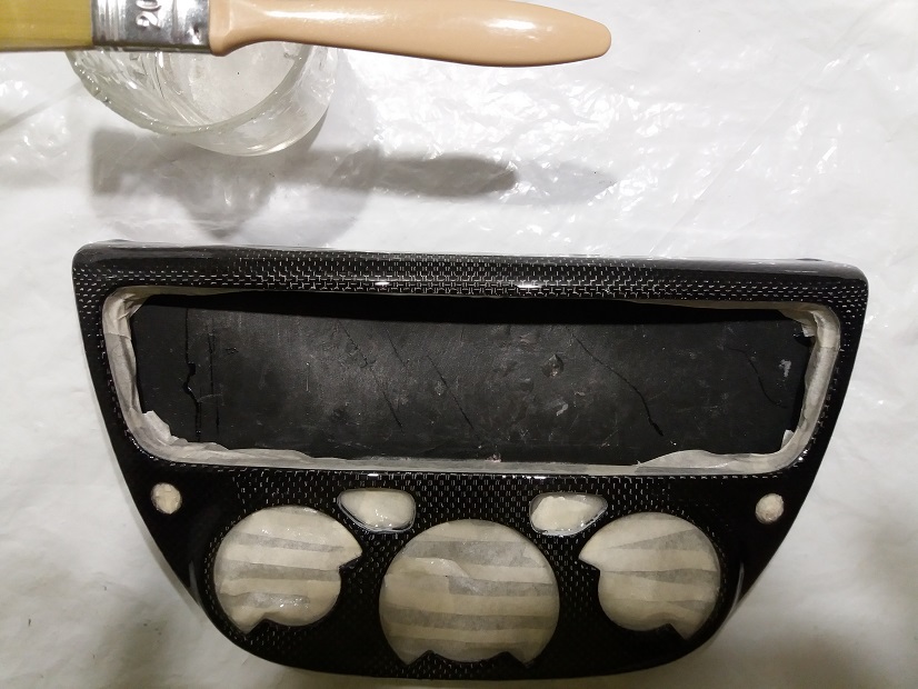

Non sur des pièces comme celles là, je fais simplement du covering avec de la toile de carbone Taftas et de la résine époxy translucide...C'est juste pour me débarrasser des plastiques collants ou abimés.
En revanche pour les rétro de 360 CS, boite à air, filtre à air, derrière du volant ou baquet de 360 challenge....obligé de passer par le moulage pour obtenir du full carbone.
PS : j'ai déjà commandé ou monté des pièces carbone pour 360 ou F430 acheter sur le net....et bennn!!! faut bien choisir car il y a, a boire et a manger, avec des finitions à se mettre les mains sur la tête, sans compter que chaque fabricant utilise une trame et un grammage différent...

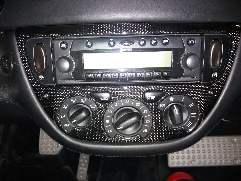

fabrices
Voilà les palettes sont fixées...reste plus que le bloc chauffage et la console centrale, puis on va attaquer les bas de caisses de CS.

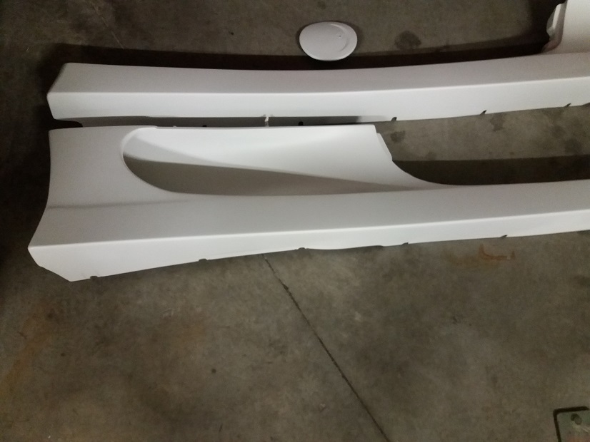

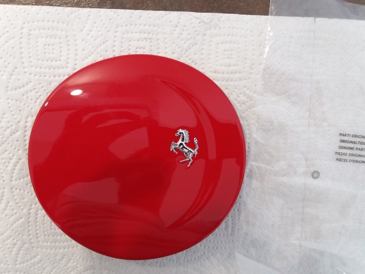

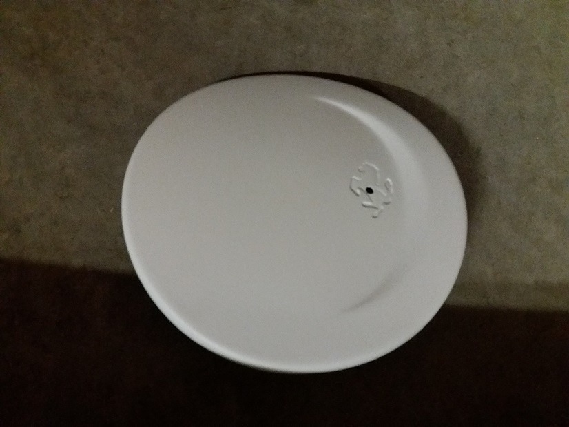

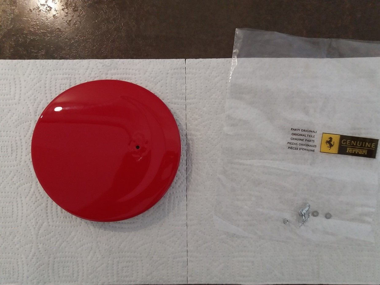

fabrices

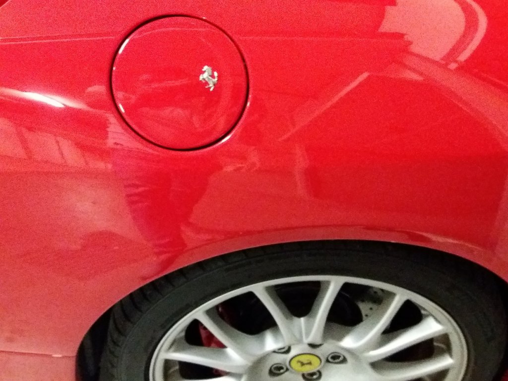

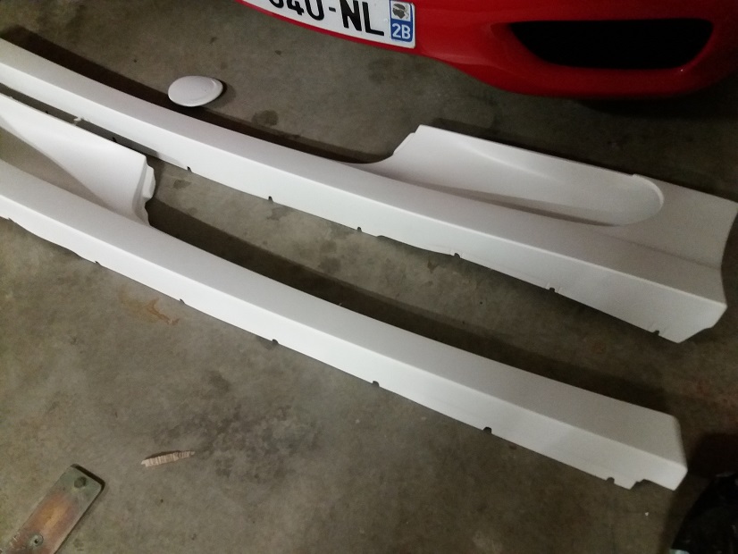

Enfin fini, de préparer mes bas de caisses et ma trappe de CS. J'ai opté pour l'apprêt blanc pour bien faire ressortir le ROSSO CORSA .

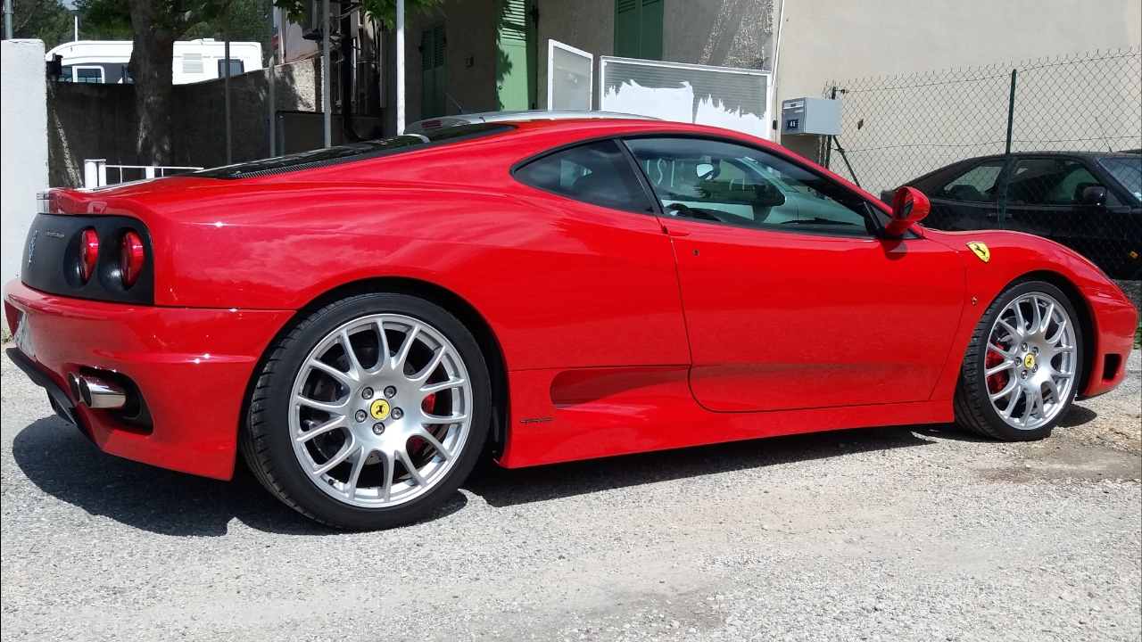

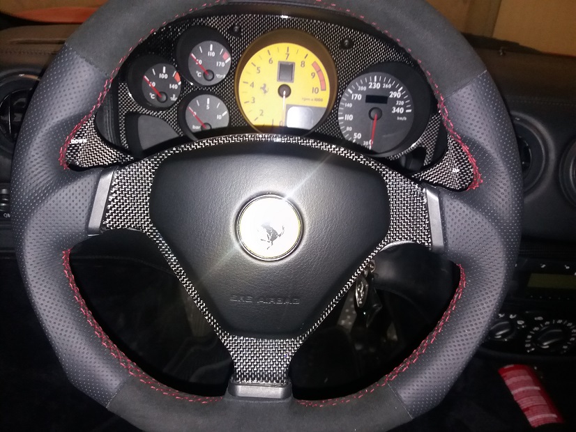

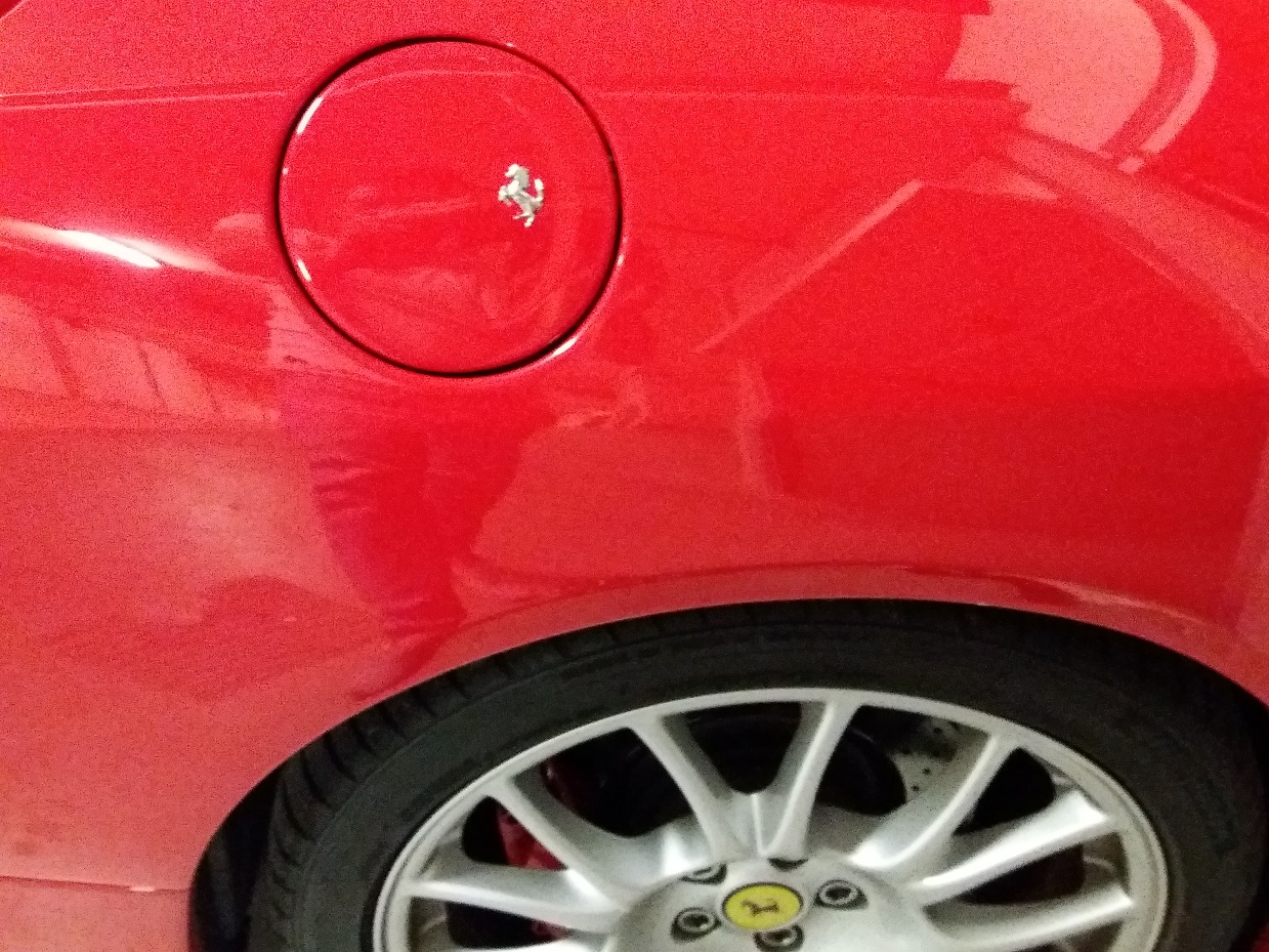

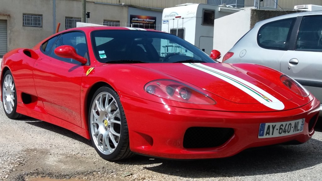

fabrices

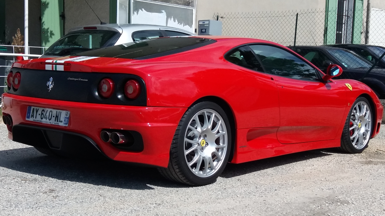

Première photo en extérieur. Je suis super content du résultat, qui permet de lutter contre les plastiques collants, usés et cette horrible couleur grise.
En plus, je trouve que ça lui donne un coup de jeune!!!!:D

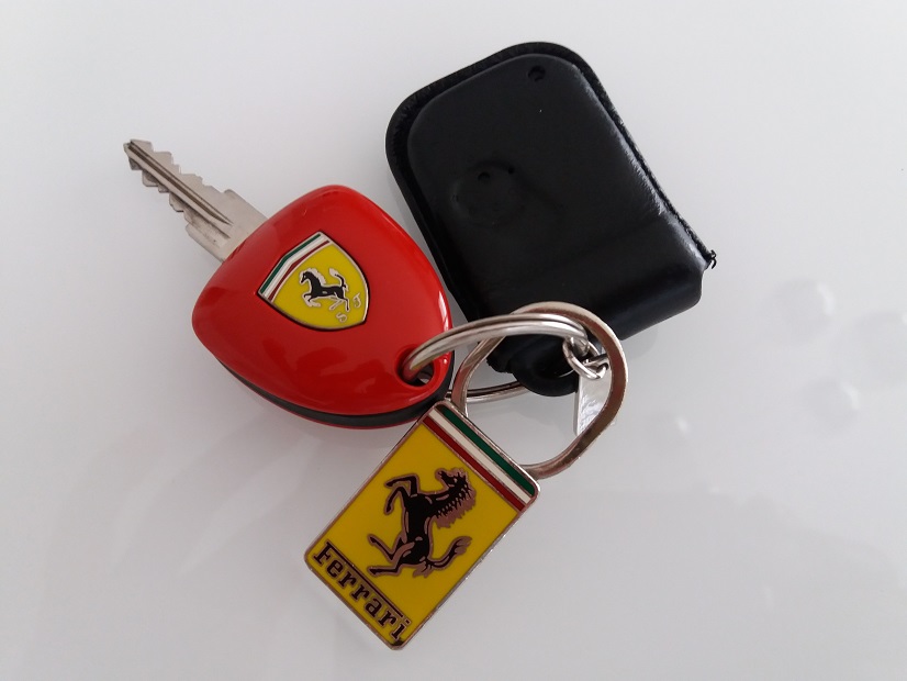

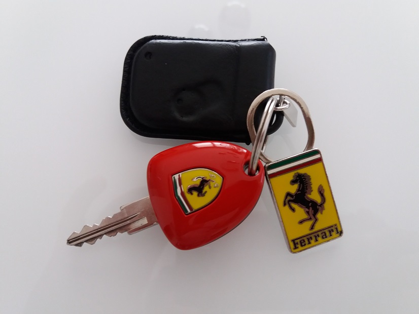

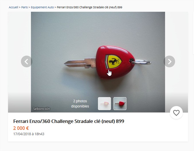

Salut les gars,

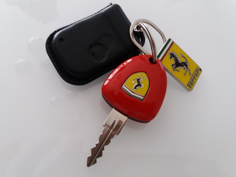

Bon j'ai apparemment acheté l'un des derniers bouton "START ENGINE" de 360 CS en stock et j'ai cassé ma tirelire pour acheter une clés de contact d'ENZO (ou 360 CS : c'est la même). Je compte modifier ma console centrale en console de 360 challenge avec en plus le bouton de démarrage moteur de la CS. Je vous mets quelques photos dès que j'avance un peu. Bizzzzzzz à tous et bon weekend

Dje69
fabrices
Oui je sais, j'ai acheter la même en dollars aux US...je devrais la recevoir cette semaine...je me console, en me disant que se sont les dernières en circulation sur le net

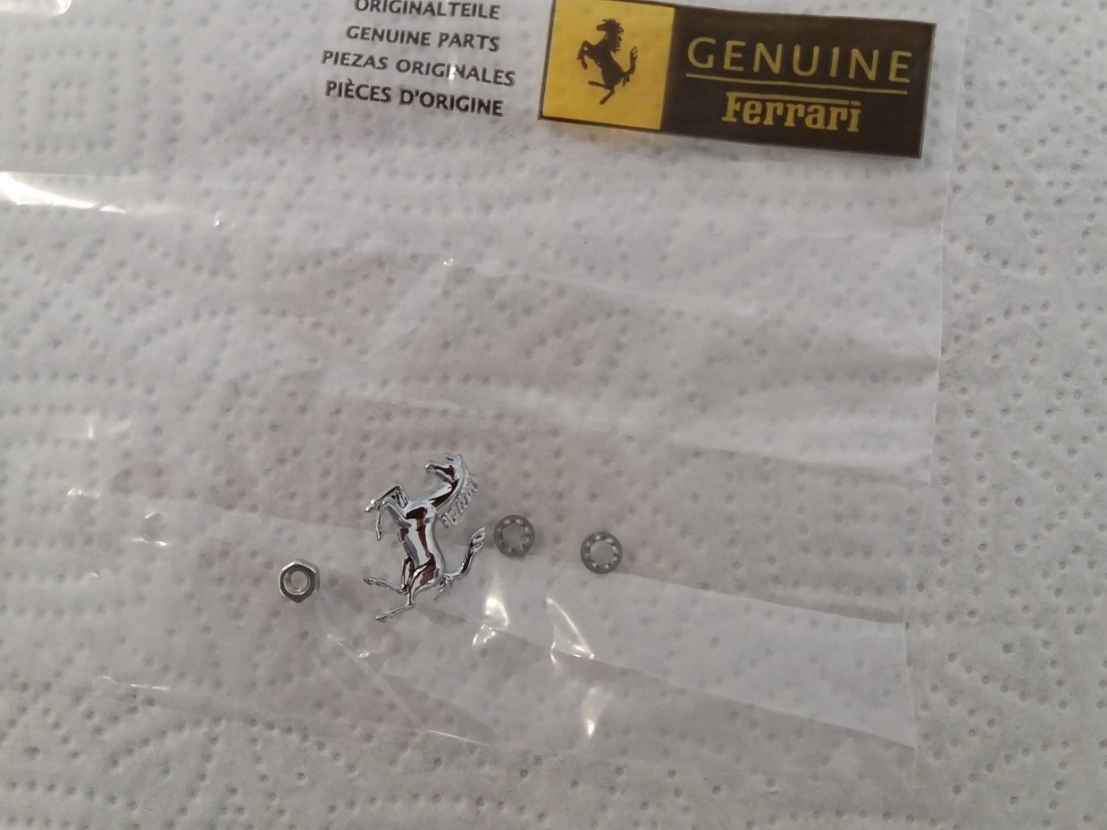

salut les gars,
Les pièces arrivent au compte goute...En effet, le site de REDPARTS, n'est pas à jour et toutes les pièces dispo sur leur site, en fait : ne le sont pas. Donc, il faut les commander et attendre entre 10 et 15 jours, voir plus.
Voilà quelques photos de l'avancée avec :
- les 3 grilles AR de PC de 360 CS
- les 2 grilles AV de PC de 360 CS
- PC AR d'origine, auquel j'ai rajouté des extentions de 360 CS
- Bas de caisse........
Je vais m'occuper de PC AV ce mois-ci....je tenais absolument à garder mon PC d'origine, donc j'ai également commandé les moustaches de la CS. (je ferais un post, sur leur fixation). Dès que je suis tranquille avec un peu de temps devant moi, je fabriquerais ces fameux retro de 360 CS, car ceux d'origine sont horribles.
PS : j'ai commandé un bouton de démarrage de 360 cs + bouton de fermeture centraliser de CS, car avec les panneaux de portes en carbone, je ne disposerais plus du système d'ouverture/fermeture d'origine. Donc, vous l'avez bien compris, je suis entrain de fabriquer une console centrale en carbone.:D

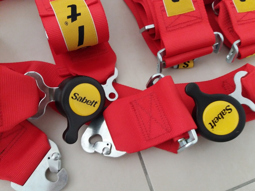

fabrices

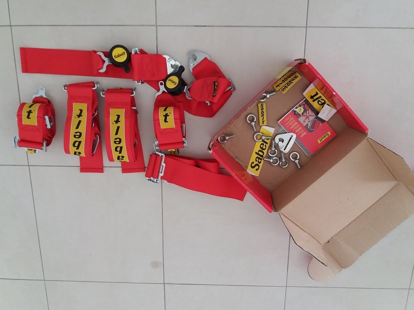

Encore un petit arrivage...et si dieu veut : j'ai trouvé un deuxième baquet de 360 CHALLENGE
