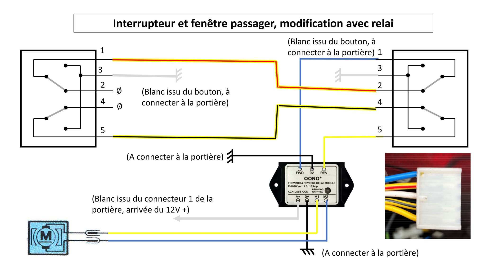

j'ai testé le montage RELAIS BOOSTER de leve vitre.
Jackxs
J'ai finalement réussi à démonter ma portière droite malgré une petite ouverture de la porte. J'ai mis en place le relai selon mon plan et tout fonctionne comme au 1er jour (ou même mieux 😃 )
Si vous voulez tenter l'expérience, je peux vous aider (MP). Il faut prévoir un peu de matériel comme des connecteurs à sertir avec gaine thermorétractable incorporée, une pince à sertir de qualité, des connecteurs en tout genre ainsi que du scotch d'électricien et quelques colliers rizlan.

Super @Jackxs ! merci pour ces schémas clairs et détaillés.
Ce que je voudrais savoir avant de me lancer, c'est si le câblage est identique sur F355. Si quelqu'un a l'info, je vais commander ces relais sans tarder. Merci 😉

Salut @LeMans65, j'ai regardé un peu les schémas de la F355 et ce n'est pas fait pareil que la 348. Il y a déjà un relai :
https://www.ferrariparts.co.uk/Diagram/ferrari/f355-b-gts-spider-mo-52---abs-bosch-f1/123-doors-glass-lifting-device?part=164202
Il me semble que c'est cette pièce :
https://www.ebay.com/p/1711235762
Donc c'est prévu d'origine comme modification. Tes vitres sont vraiment lentes ? Moi je n'arrivais pas à remonter la vitre passager depuis la place conducteur. La modification a fait des miracles mais là je ne vois pas trop...

Salut @Bachelor, tu devrais éviter de mettre des sommes folles dans le boitier de Superformance qui marche de manière aléatoire et suivre mon tuto qui fonctionne parfaitement :
Quitte à démonter la porte, autant faire ça correctement 😉
Bachelor
bonjour jackxs
j'ai suivi tes conseils et en me faisant assister par un electro mecanicien, nous avons mis en place
le relais 00N0, uniquement celui de la porte conducteur, pour l'instant.
