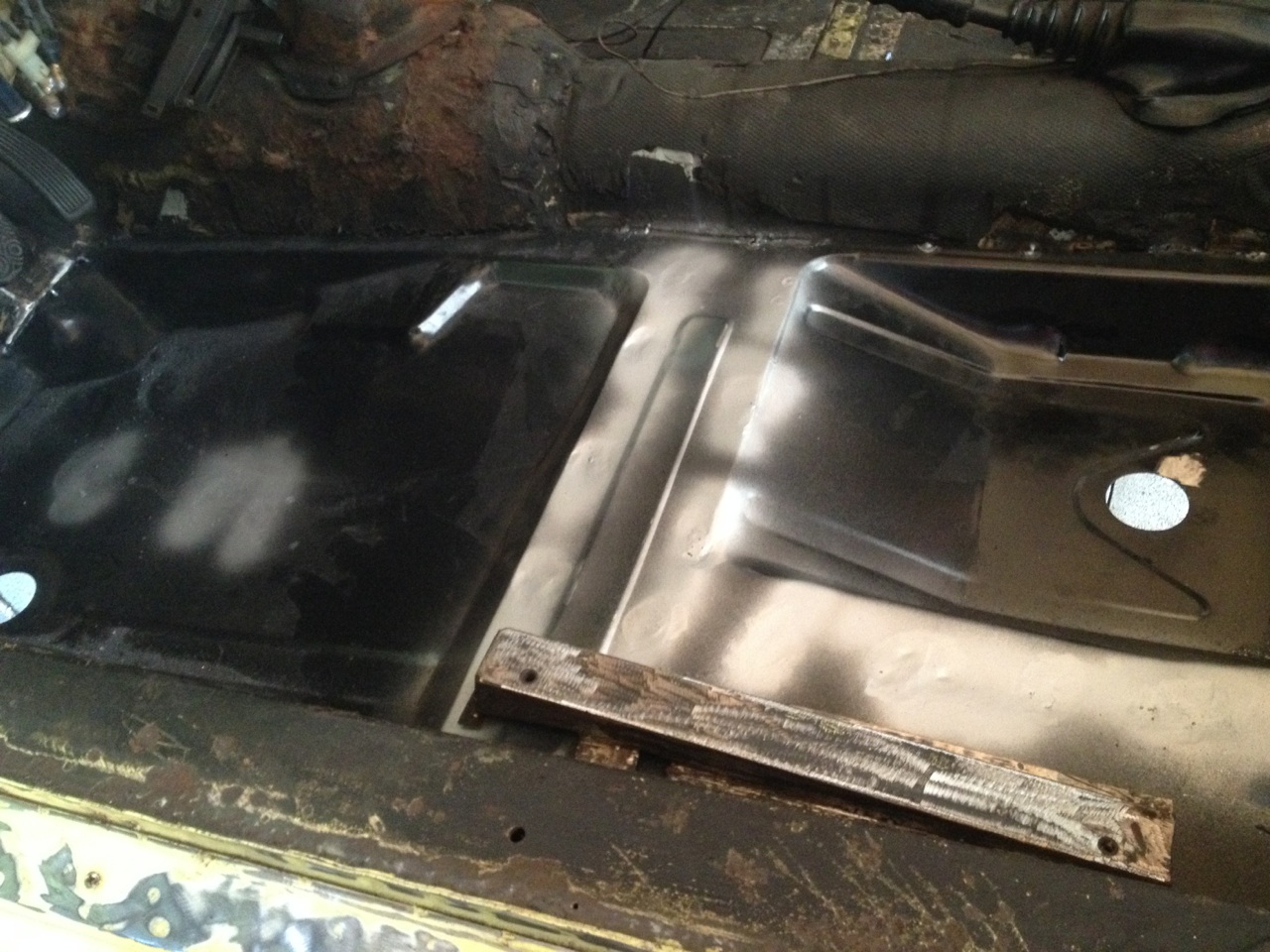

J en suis en tolerie le deuxième plancher va se faire , c est un peu galère tout de même il faut tout adapter

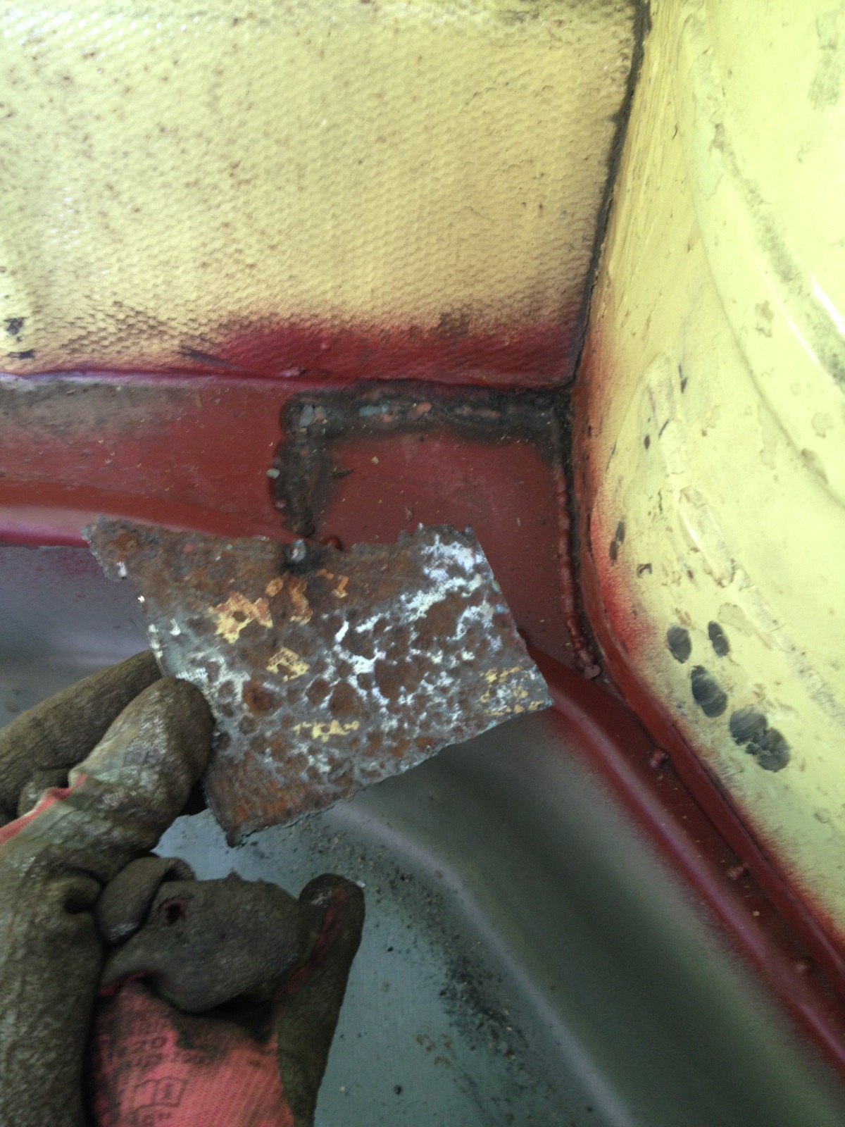

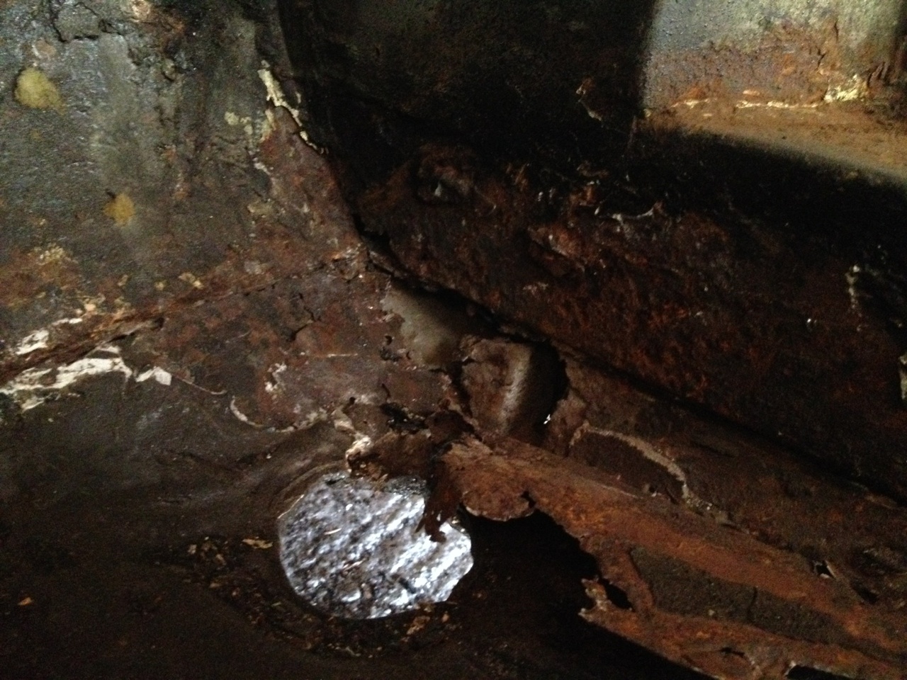

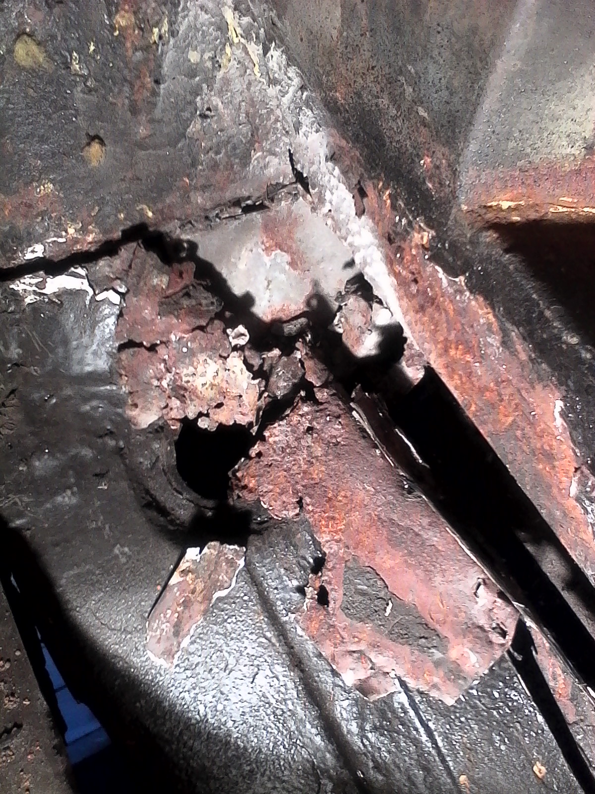

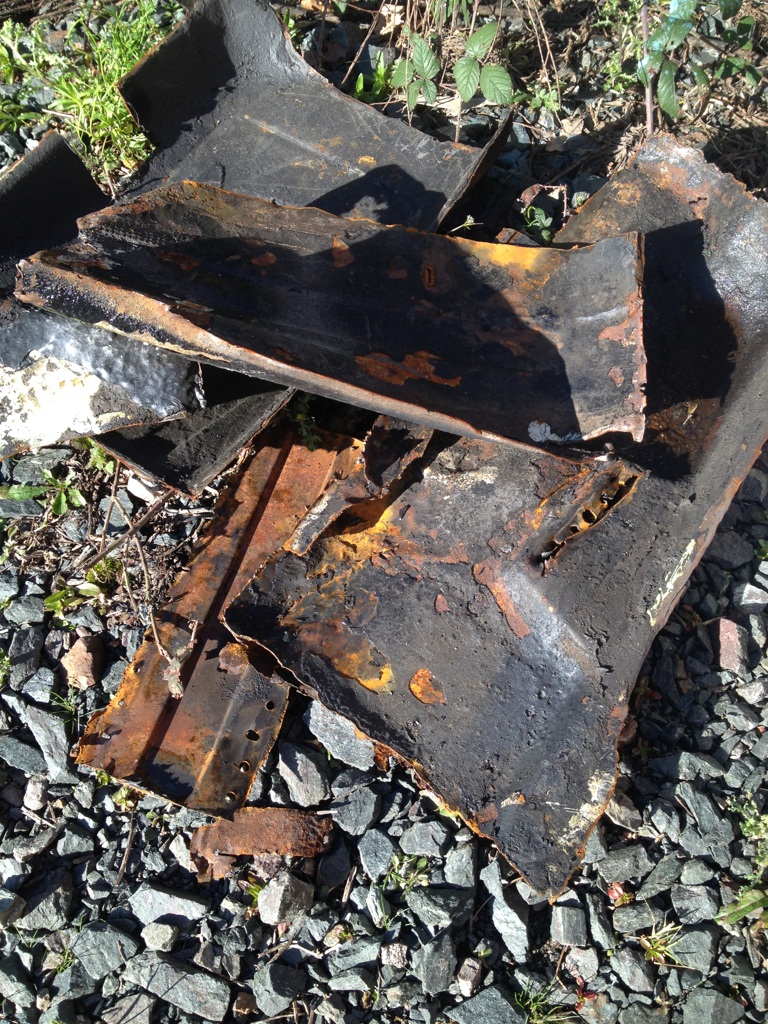

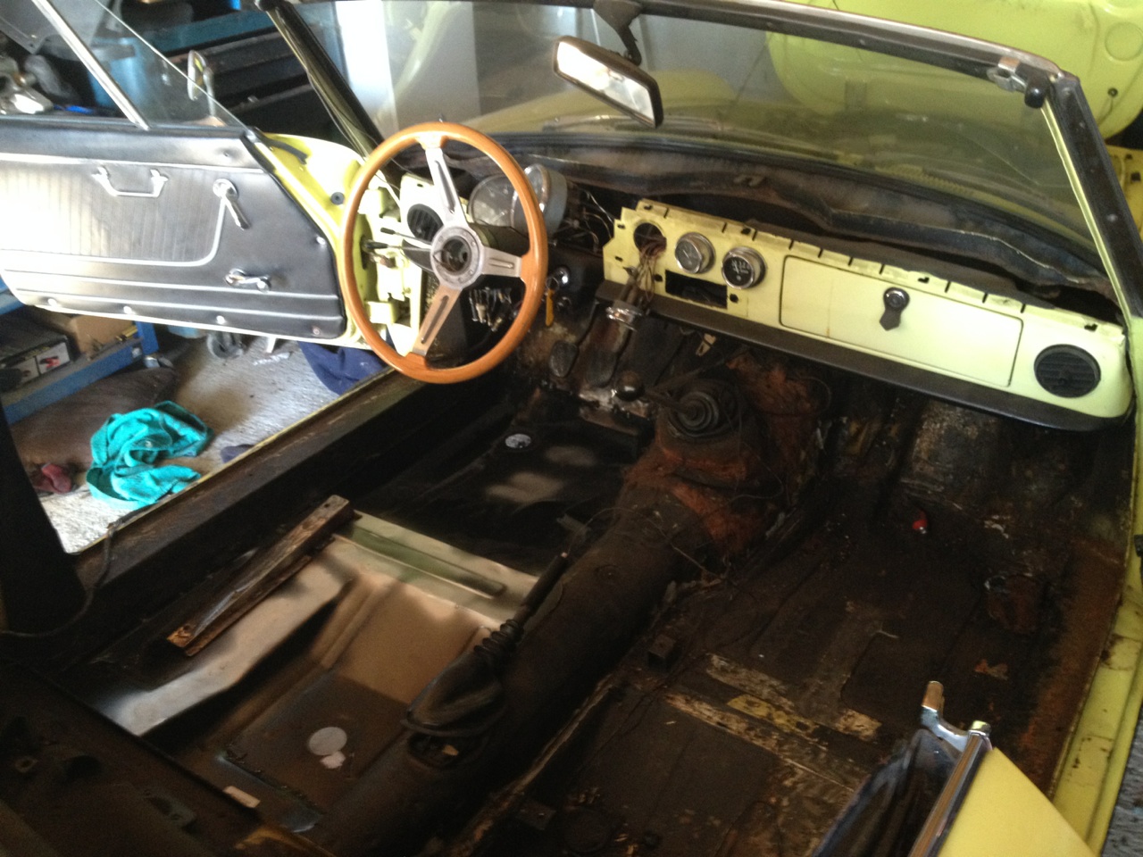

Bon partie tôlerie , autant vous dire la tôlerie c est très long .
Voici le résultat une belle alfa mais les dessous de la mamie avec du blaxon et du mastic c est pas ma tasse de the .
deja pour enlever décaper découper c est vraiment du job . Voici les dégâts du plancher conducteur une fois enlever
je vais passer de partout j ai resoude des petits endroit ou il y avait du mastic sur la partie arrière .
Bref elle était bien malade

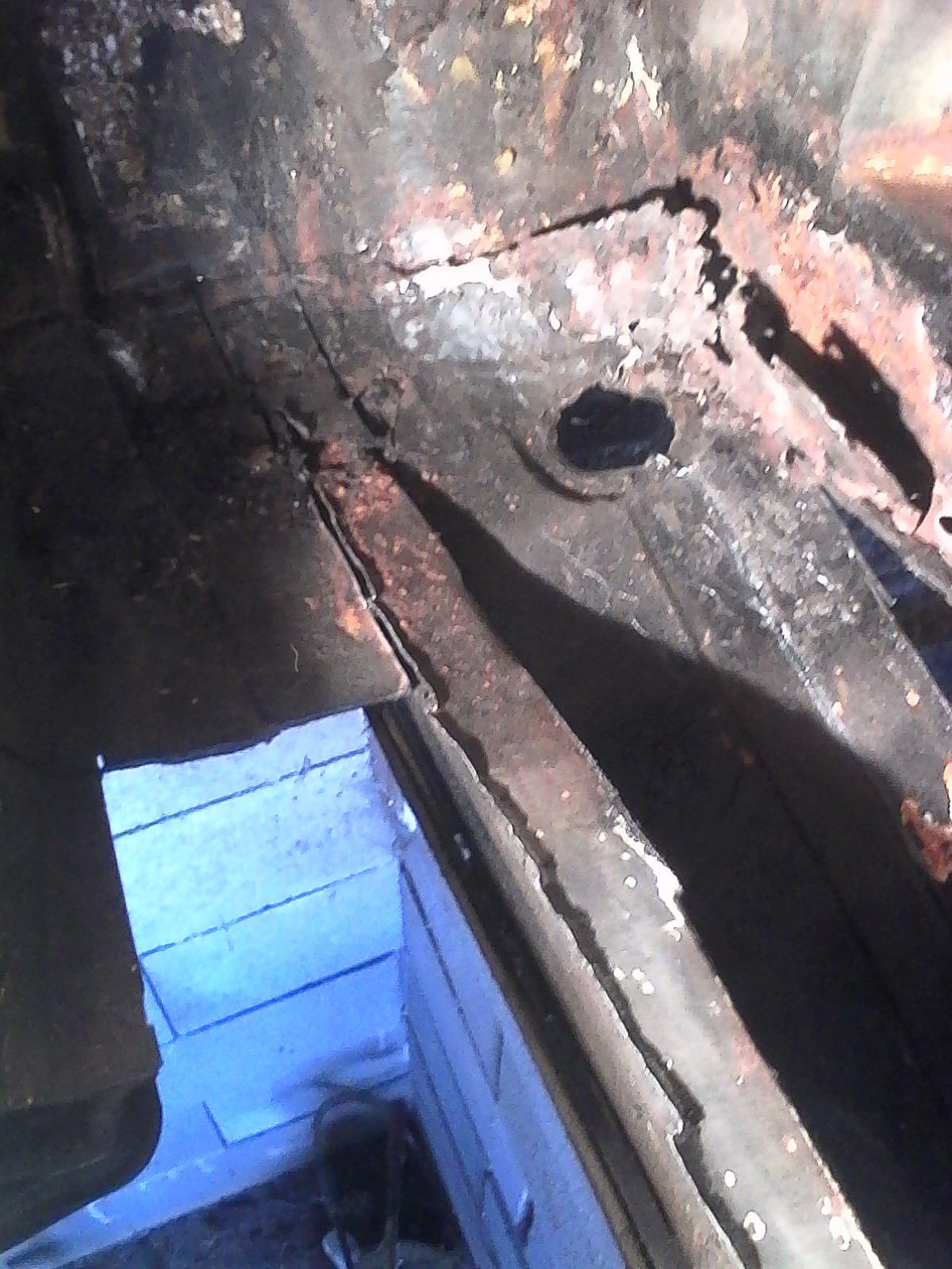

David, je pensais qu'il fallait préalablement sabler la caisse pour déterminer les effets de la rouille. La partie passager a l'air bien attaqué également, non?
kitcar
il y a 11 minutes, SangRouge a dit :
Si tu veux , tu peux demonter la caisse à poil comme l austin pour sabler mais cette auto à déjà été restauré pour cetaines partie .
Je contrôle et passe un peu de partout après c est pas le même travail .
Le côté passager est bien malade aussi .ais une fois le plancher et un raccord sur le bas de caisse intérieur ce sera bon

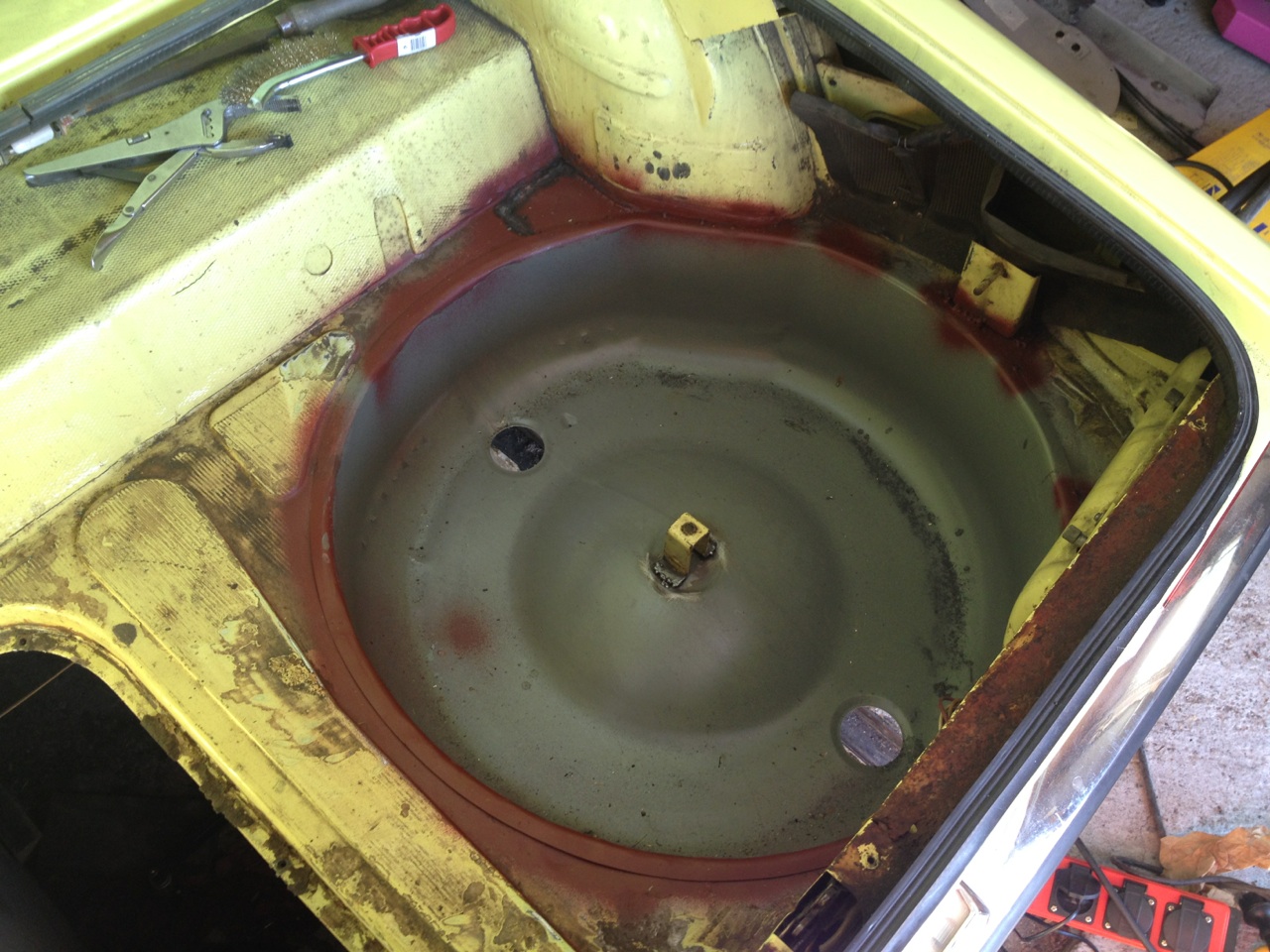

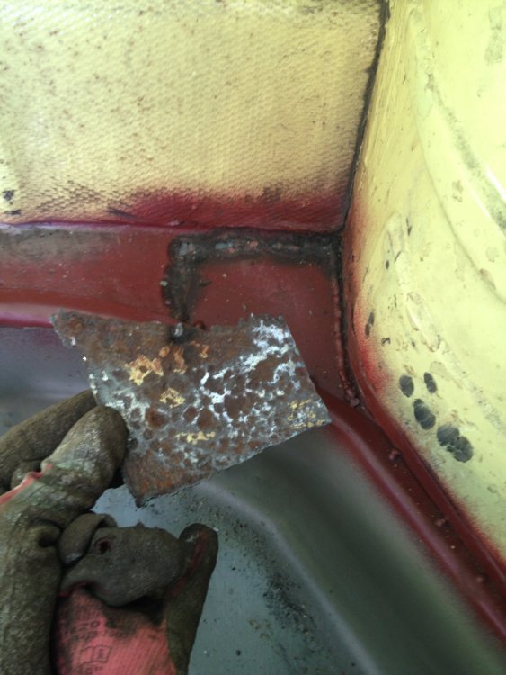

Après avoir fait le tour
Deux planchers avant et arrière hs
Bac roue de secours hs
Un bas de caisse intérieur pourrie en bout mais réparable
Diverses reprises soudure sur la caisse mais rien de grave
Par endroit sur emplacement de la capote dans les dessous il fallait vite réagir avant qu il ne se passe l irréparable dans quelques temps

Découpage d un plancher pourrie en cours âme sensible quitter le post
kitcar
Oh une tole de réparation et une pelle de mastic dans la rouille lol
