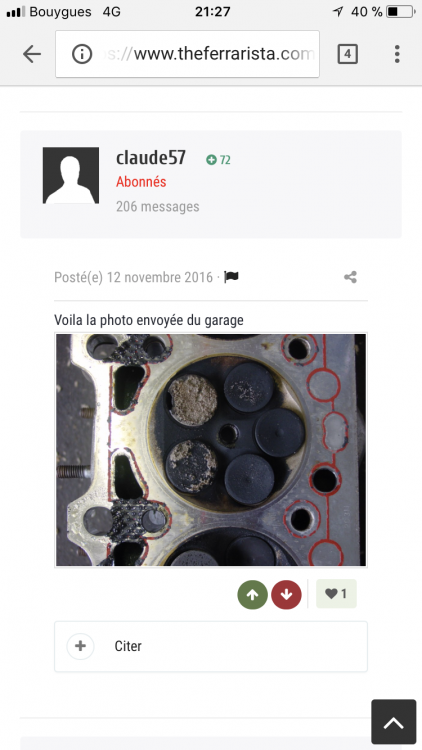

il y a 8 minutes, Oliv a dit :
C’est comme quand je dis que les soupapes d’echappement cassent sur la 355, souvent a cause des collecteurs défectueux, et bien faites une recherche sur le forum, il y a plusieurs cas ;)
Je releve juste 2 cas, j’ai la flemme mais il y en a une bonne douzaine, regardez par vous même :
