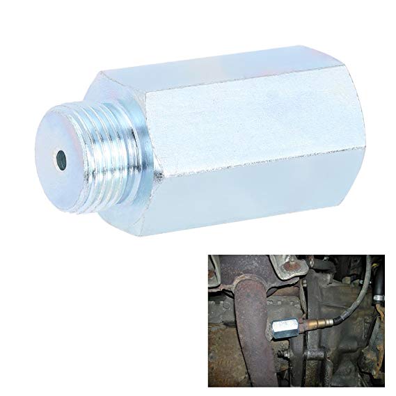

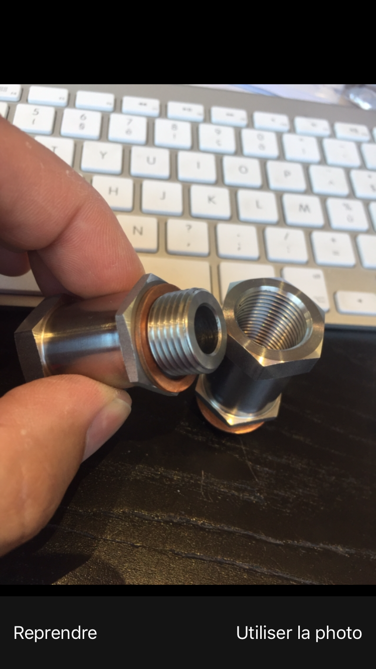

Scuderia-francesco
Bonjour RicoM,
voici une petite photo des rehausses de sonde
