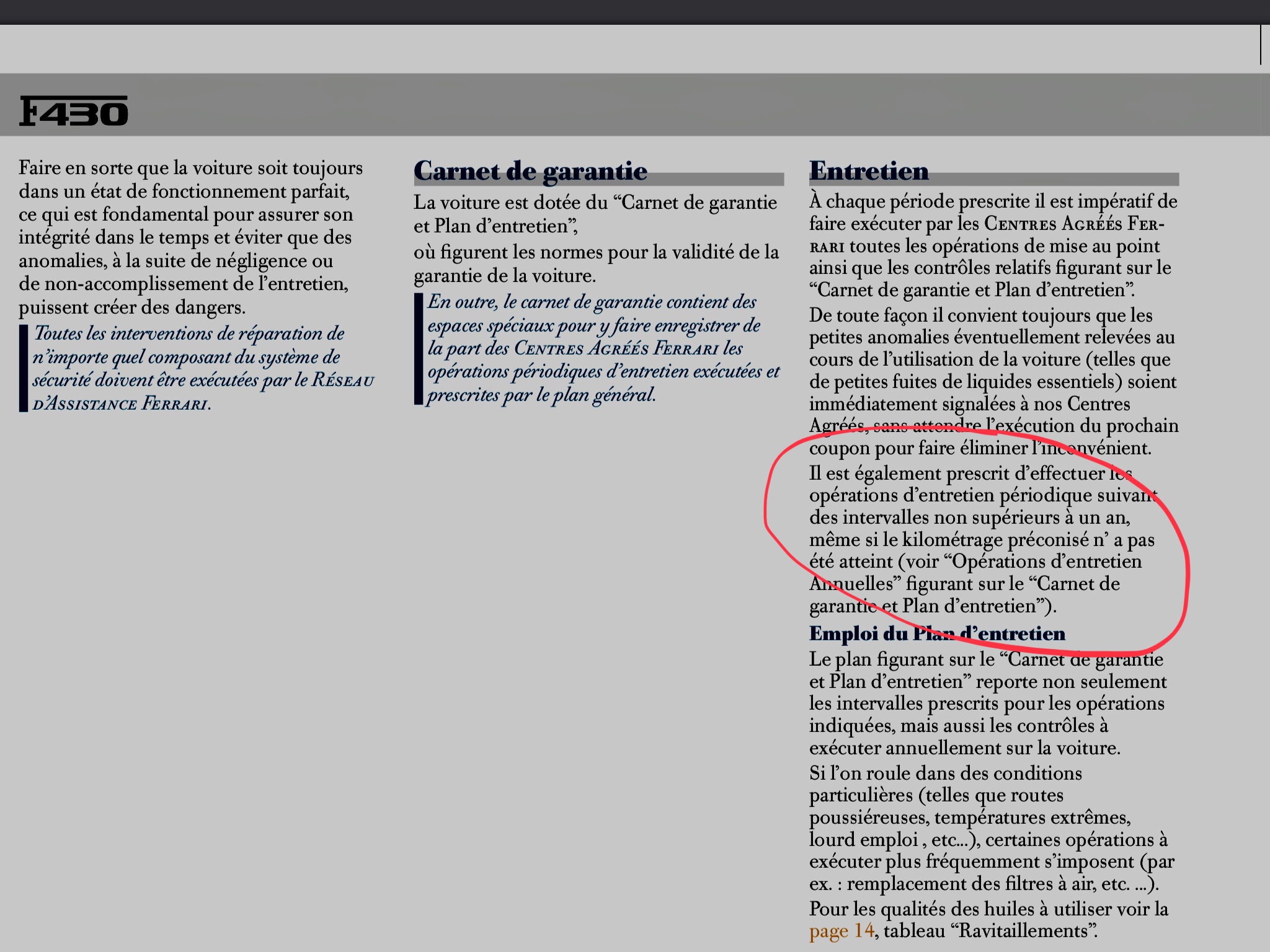

guillaume84
il y a 28 minutes, loulou19 a dit :
ha bon ! c'est tout les 2 ans la vidange, moi je la fais tout les ans
C’est bien tous les ans ou 10000 km au premier des 2 echus
Modifié par guillaume84

guillaume84
Non cela ne doit pas faire peur, mais dans le carnet c’est bien noté comme je t’ai mis la photo, c’est un an ou au km maxi entre 2 revision, mais,si tu fais 2000 ou 4000 tu ppeux pousser plus
perso je fais tous les ans
