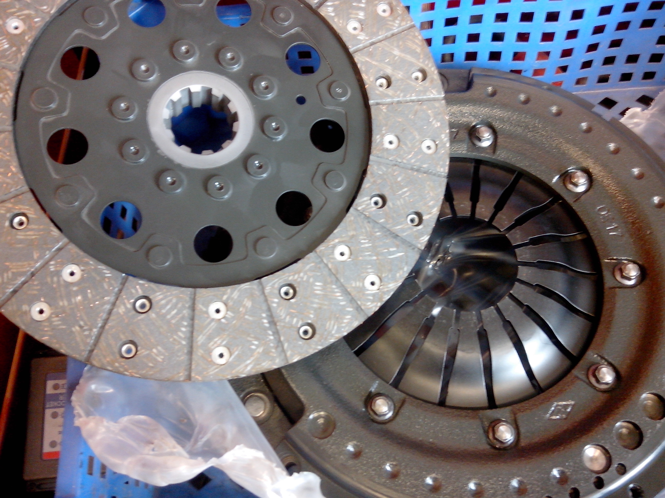

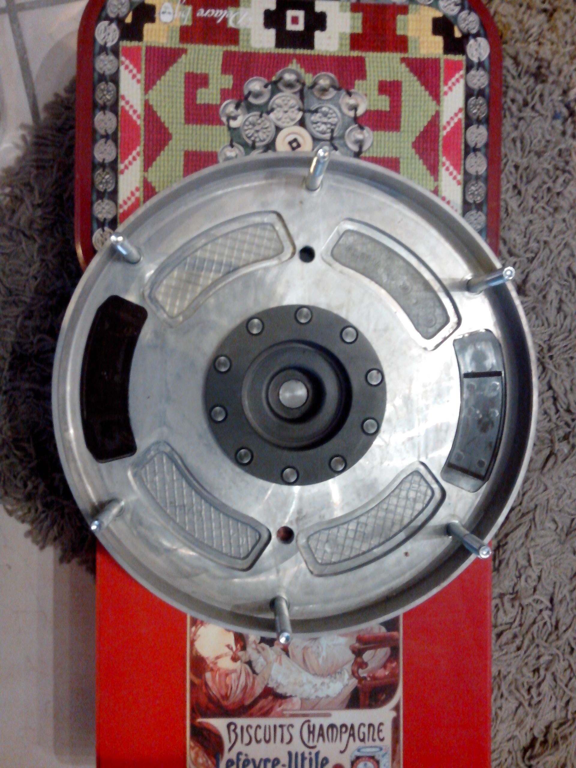

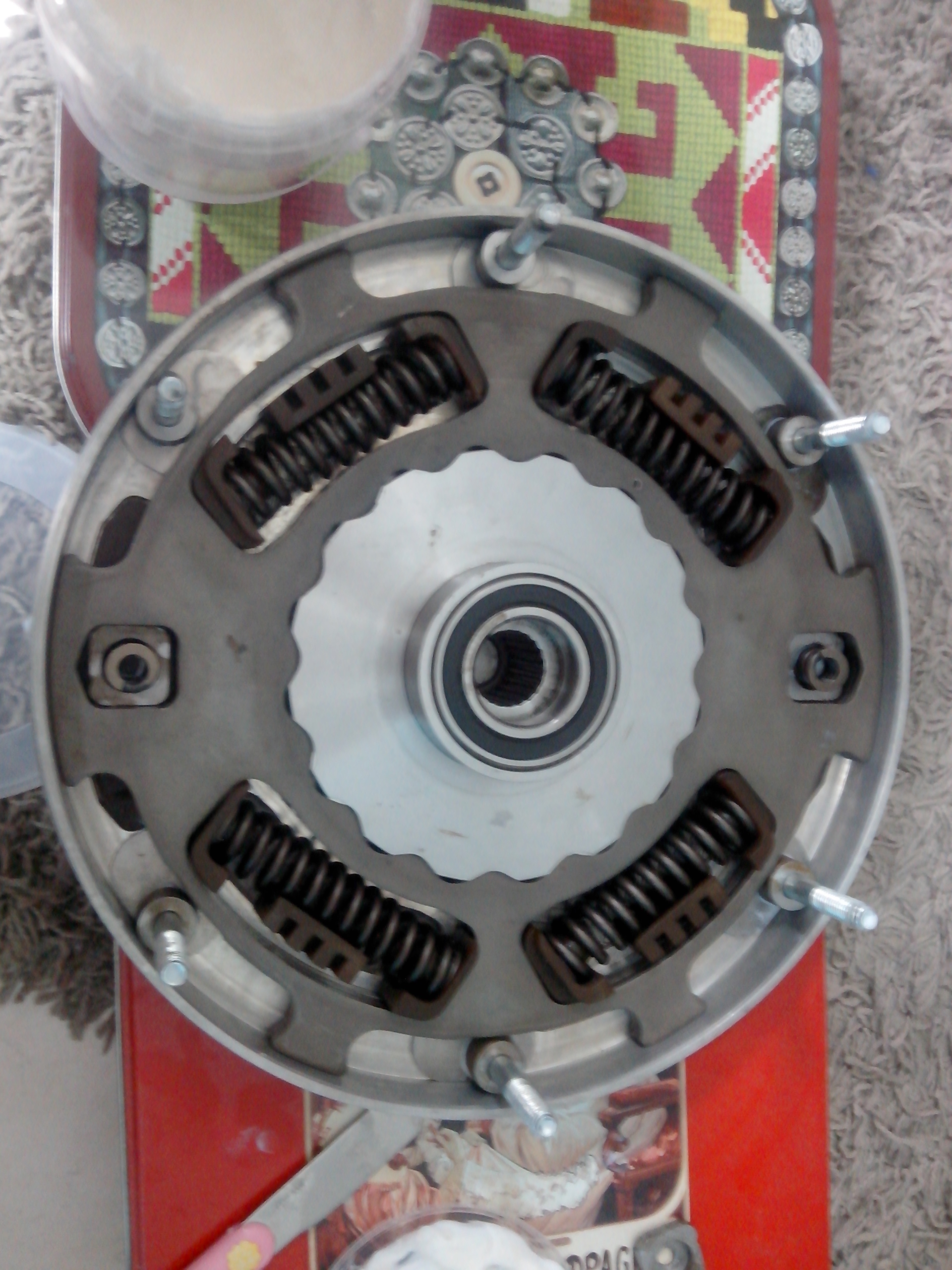

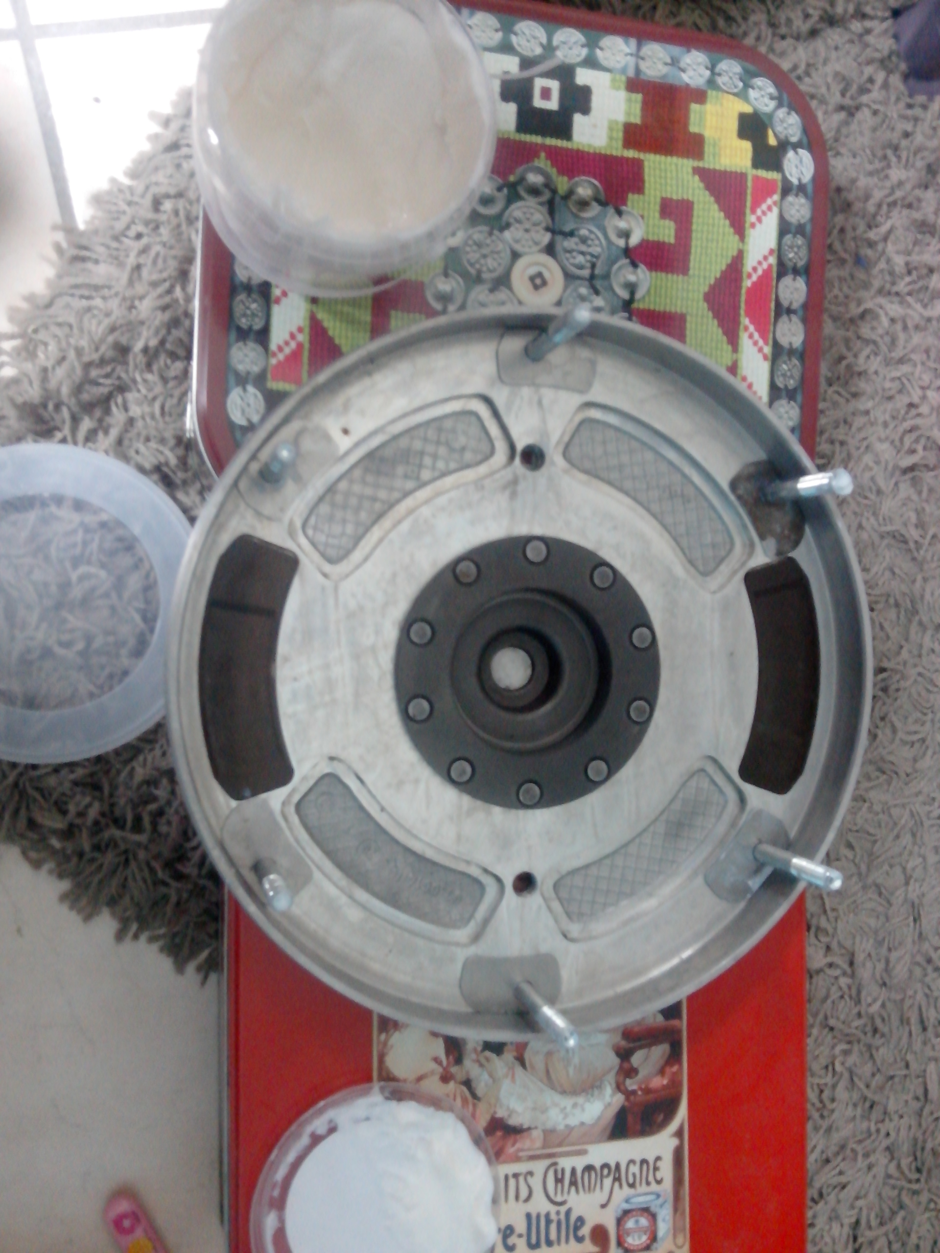

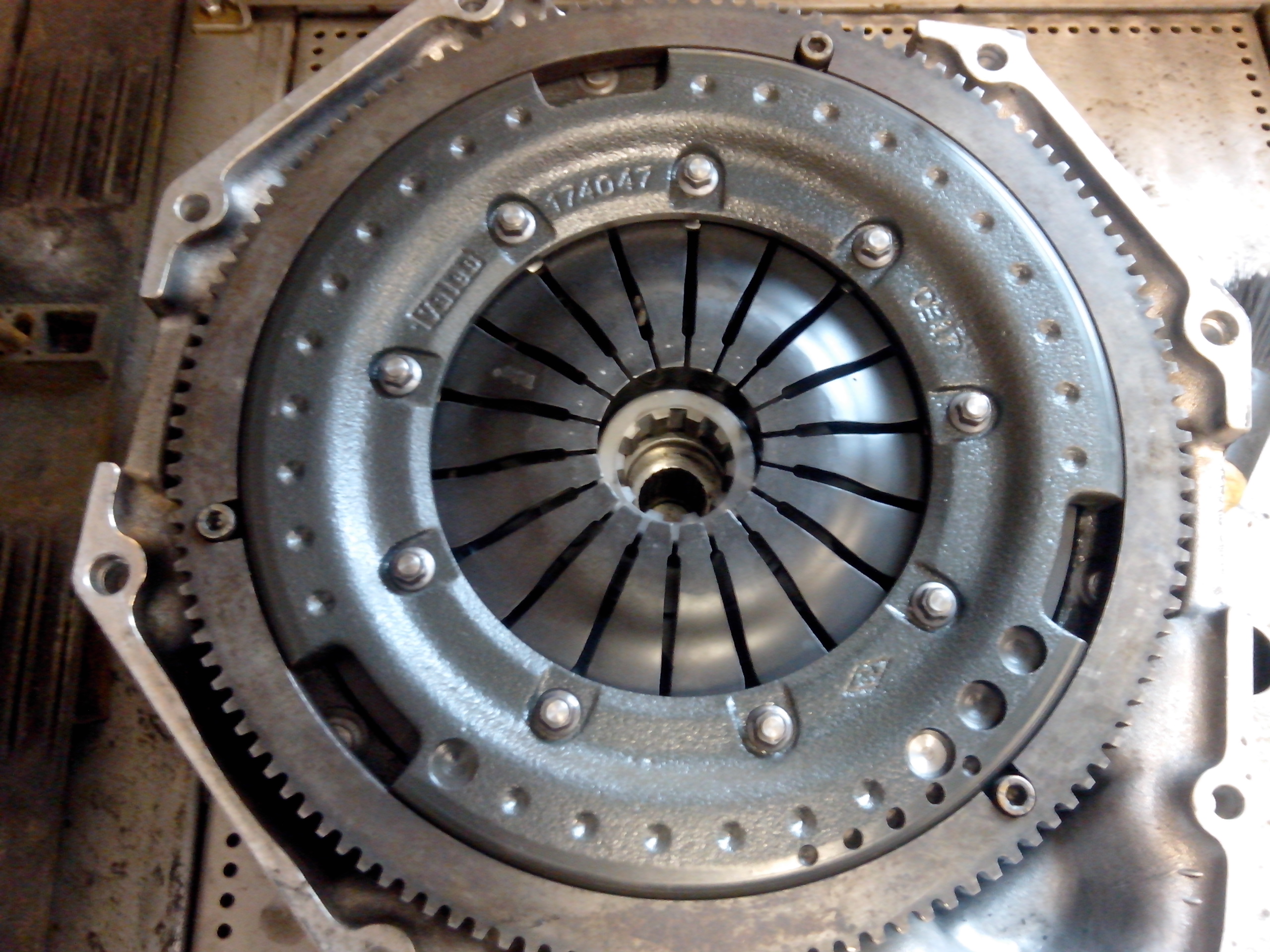

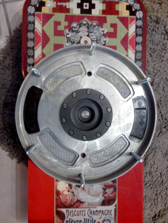

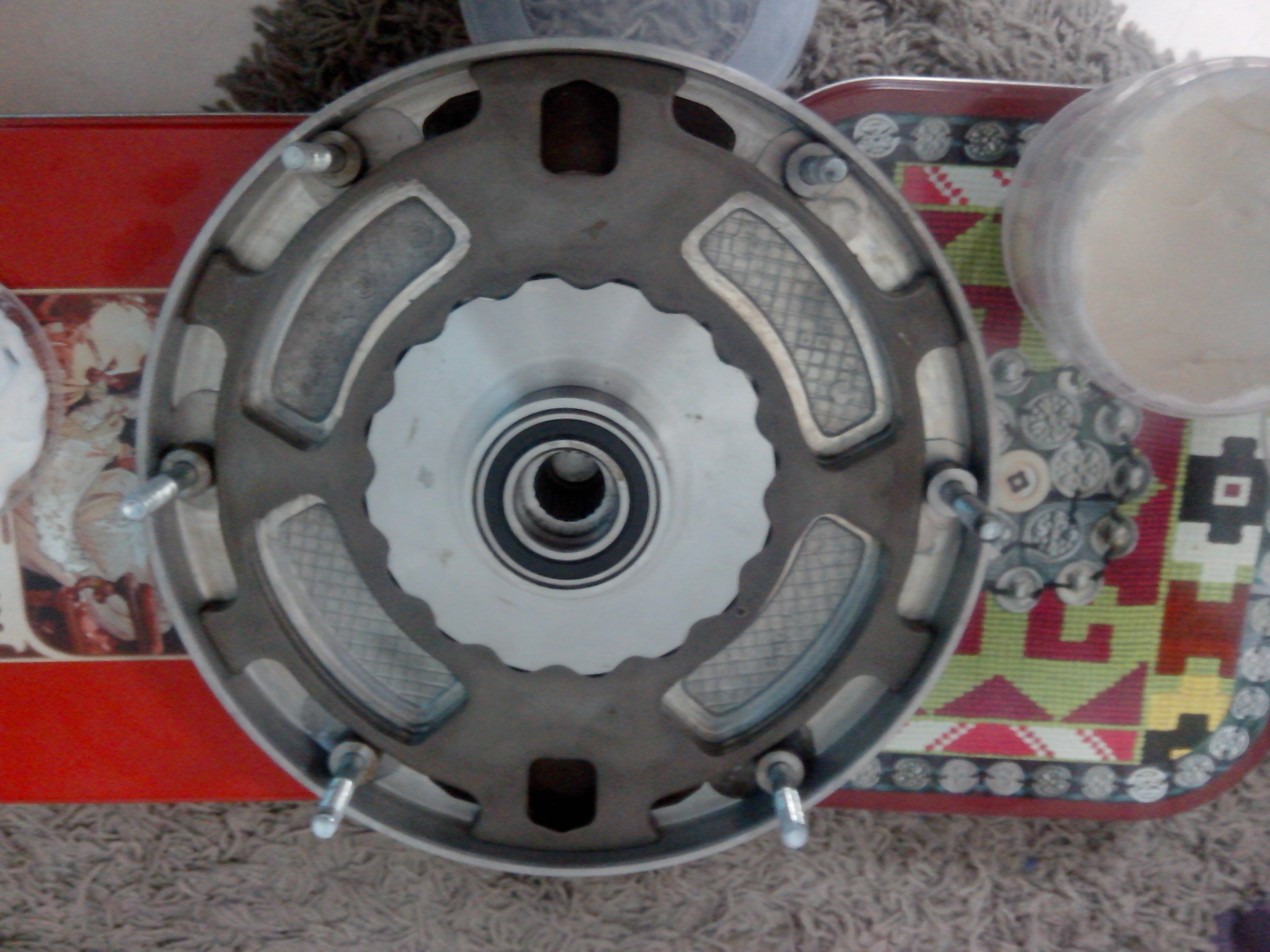

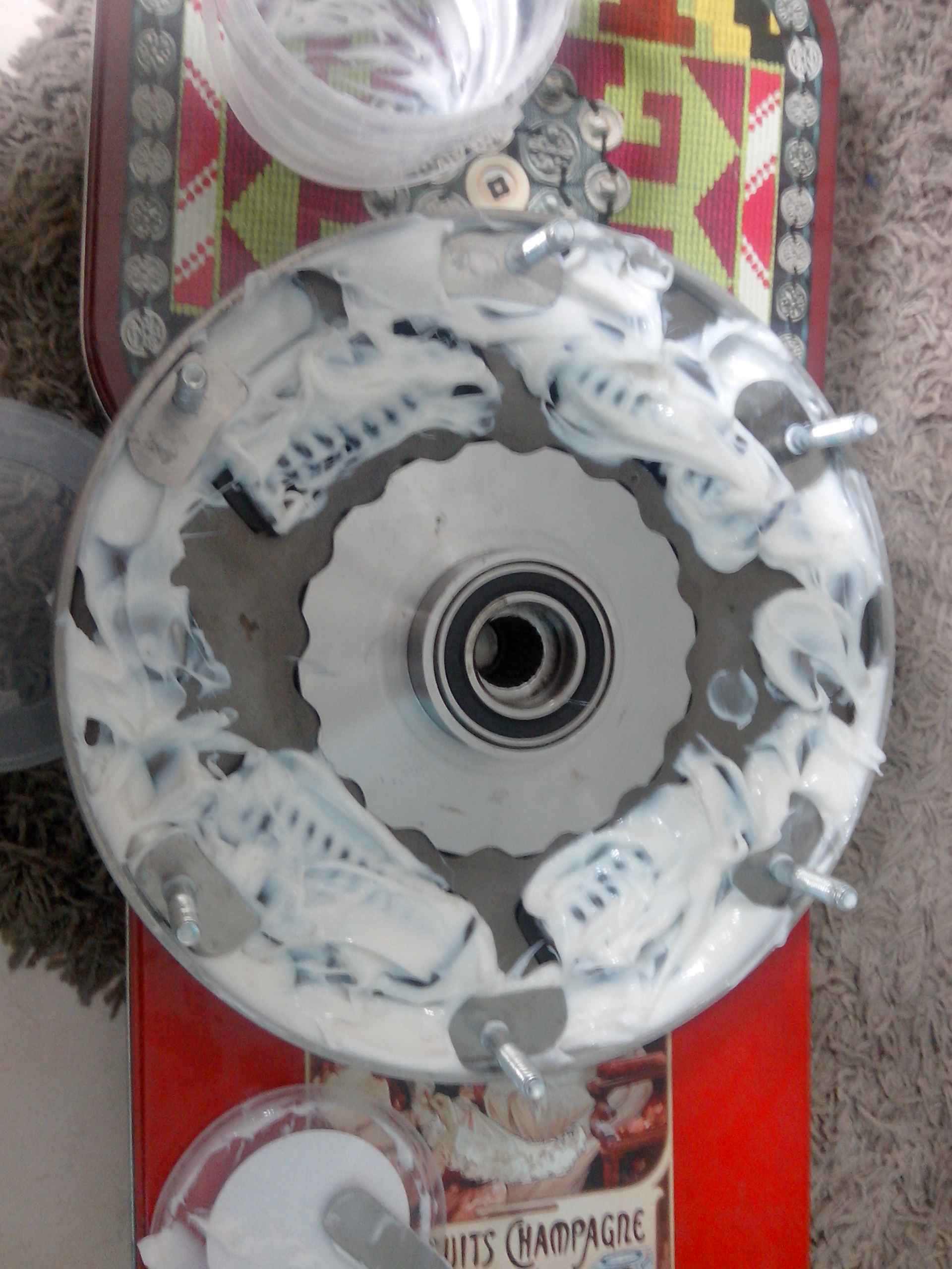

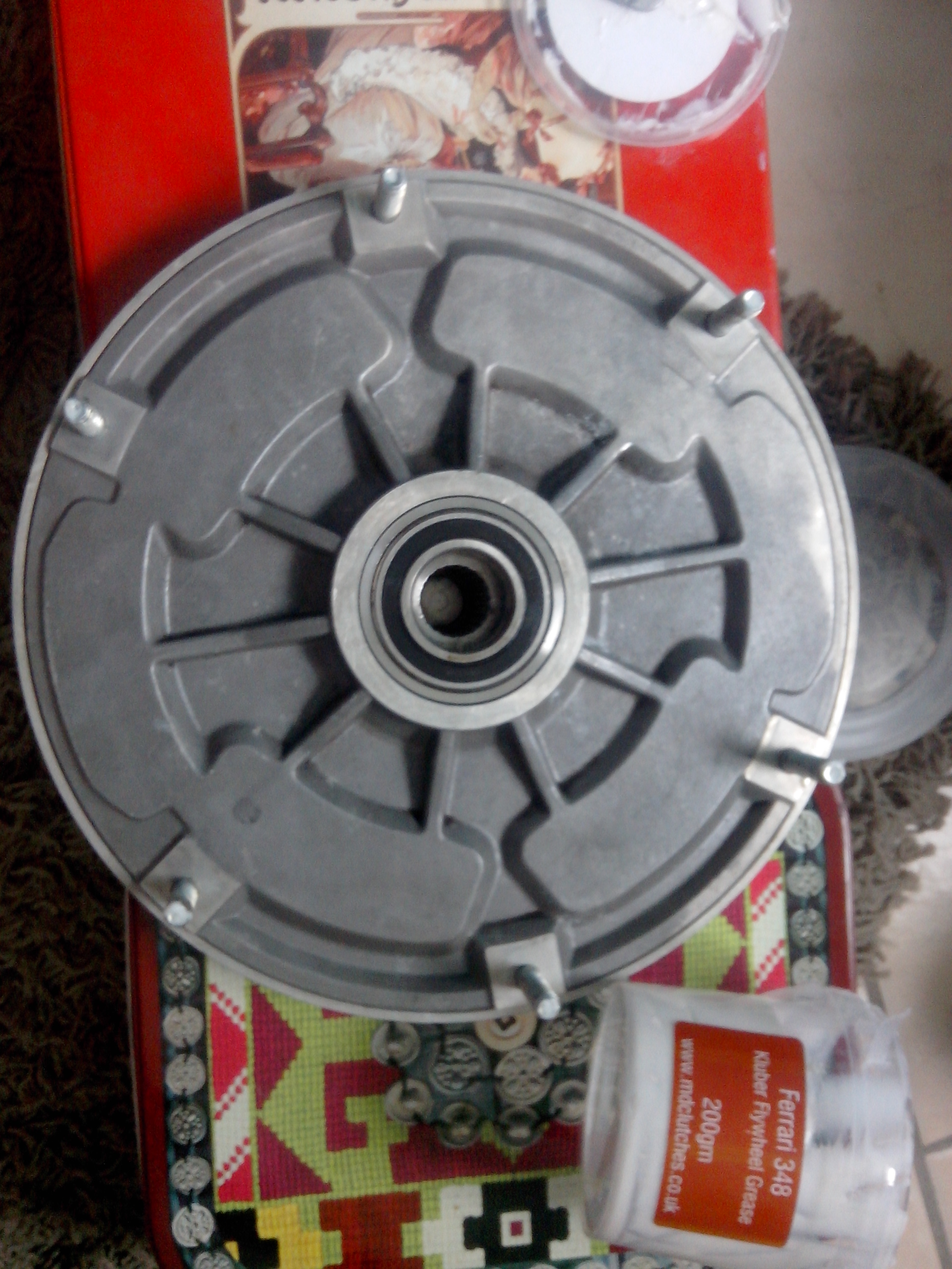

tout est refermé avec mise en place de la fameuse graisse kluber , les roulements sont changés et le mécanisme et disque d'embrayage est également neuf
le tout est mis dans la cloche de boite pour remontage sur la boite à vitesse et le tour est joué
merci à le rital du forum pour le prêt de son outil bien joué :)
après essais routier , une bien meilleure accroche et un net meilleur fonctionnement de mon embrayage

:) non mais une voiture qui roule pas c est pas tres bon alors je suis la pour lui donner une bonne cure de remise en forme ce qui est fait maintenant
j'était pas obligé de le faire mais c est beaucoup mieux d'avoir un embrayage plus sain et des roulements , graisse et joints neuf avec le petit embrayage complet qui est neuf.
De plus mon embrayage n'était pas bien usé mais de la graisse du DVA s'était fait la belle et mon disque était pas très frais

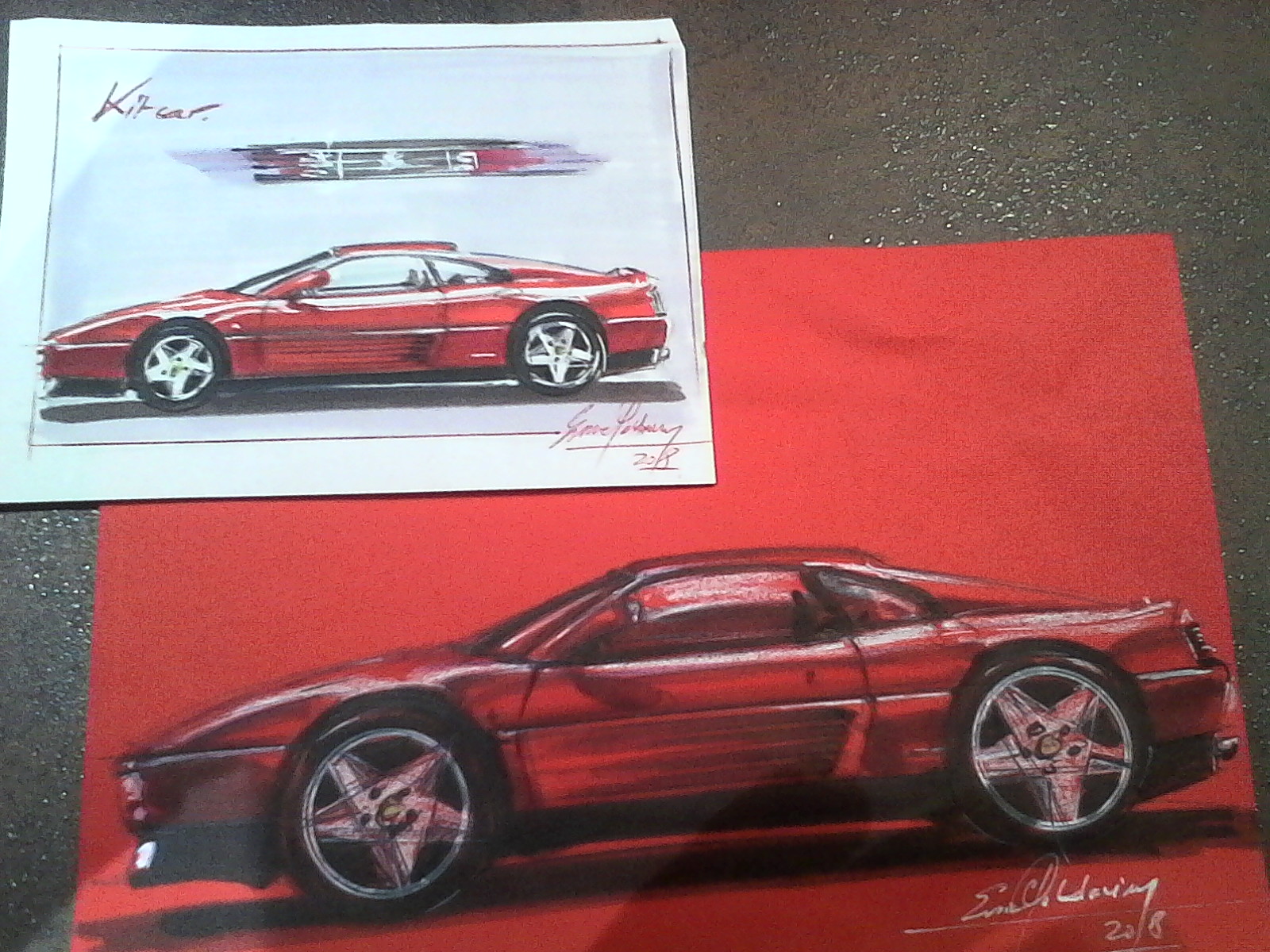

Ce jour super reproduction de ma 348 faite vite fait bien fait d après ce membre il se reconnaîtra merci à lui c est cool
