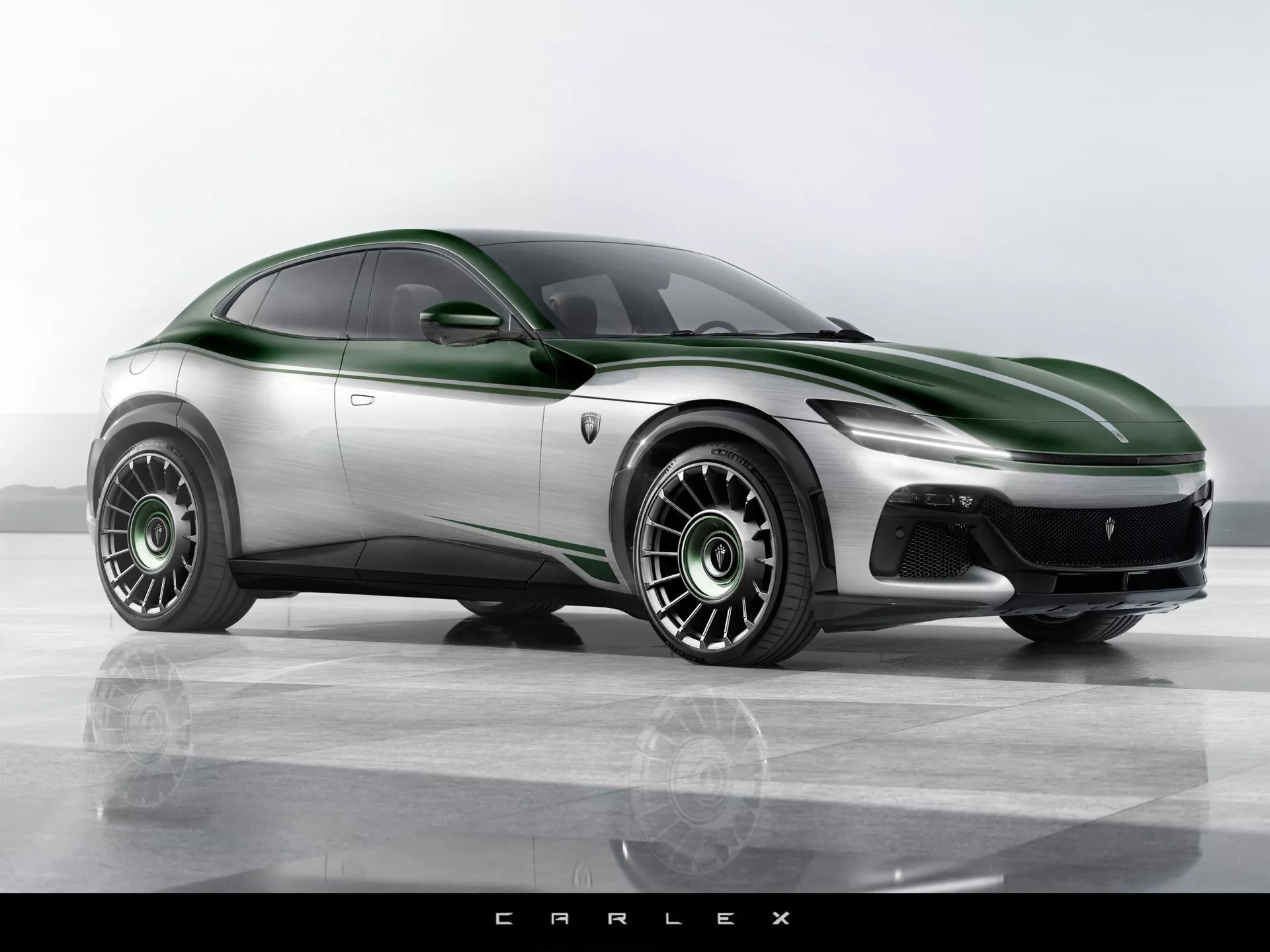

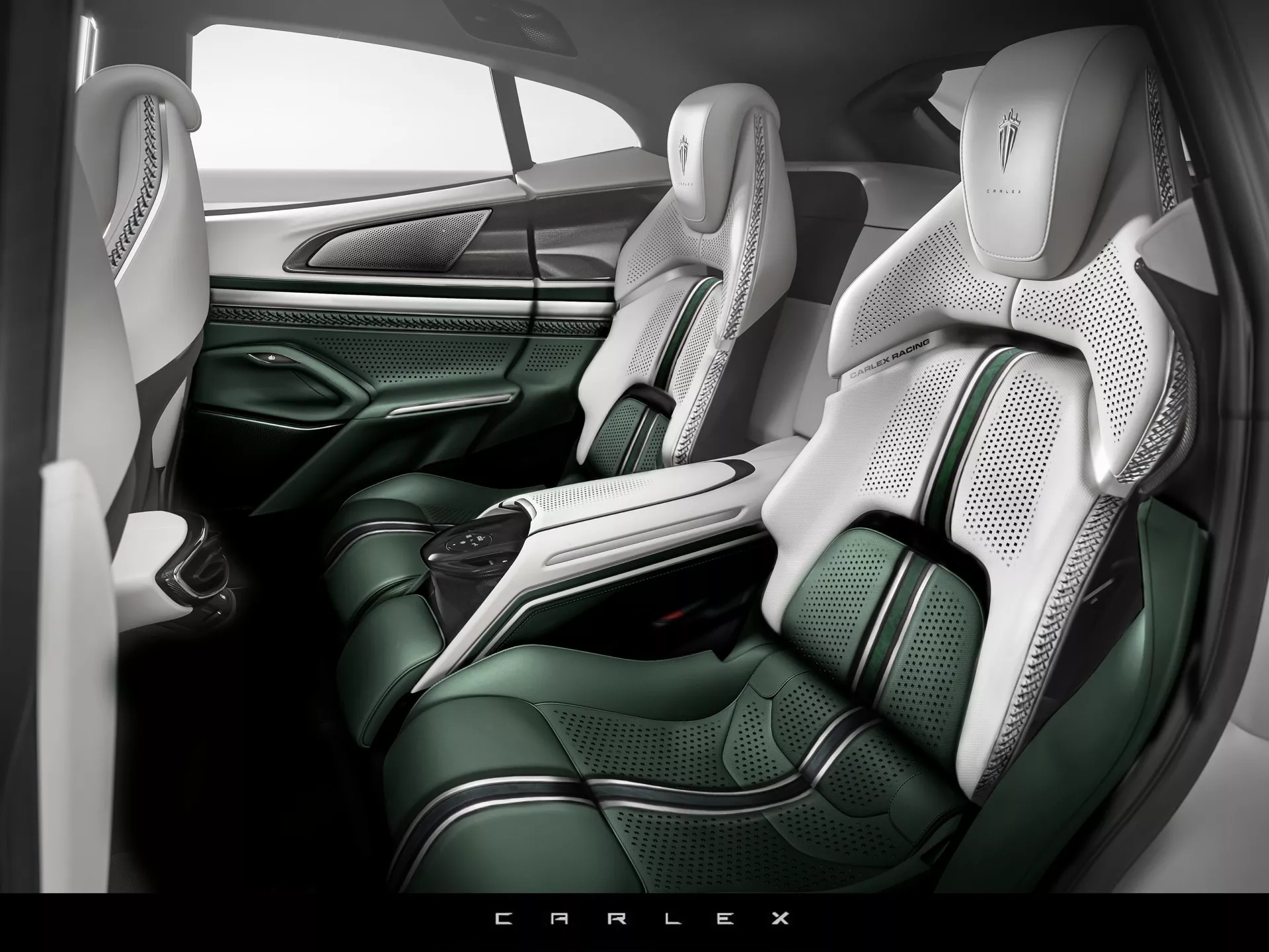

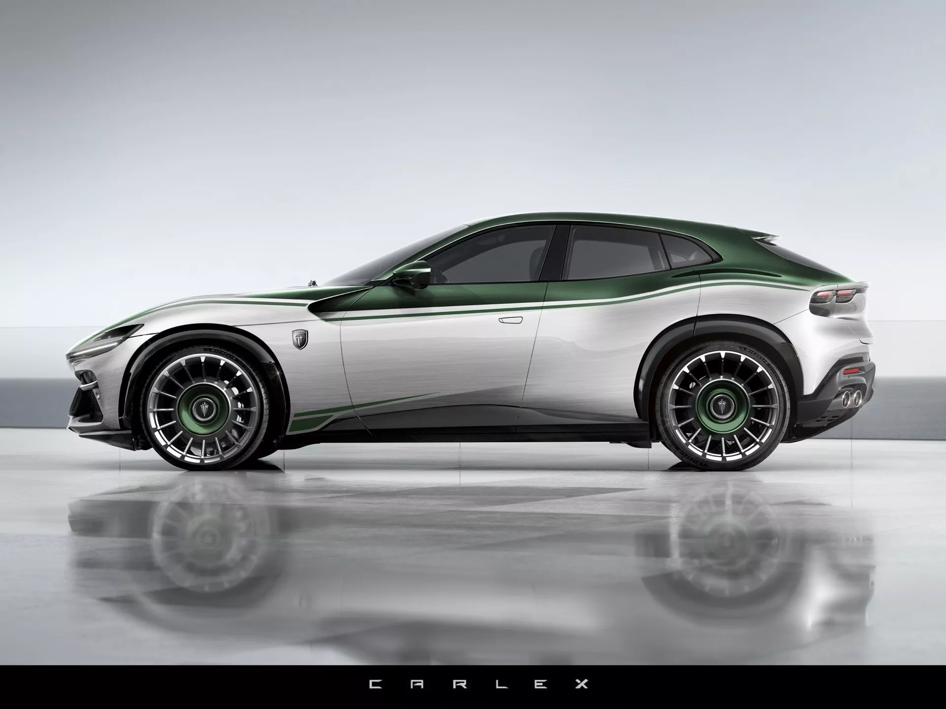

Dans le même registre de SUV à grande capacité d'emport

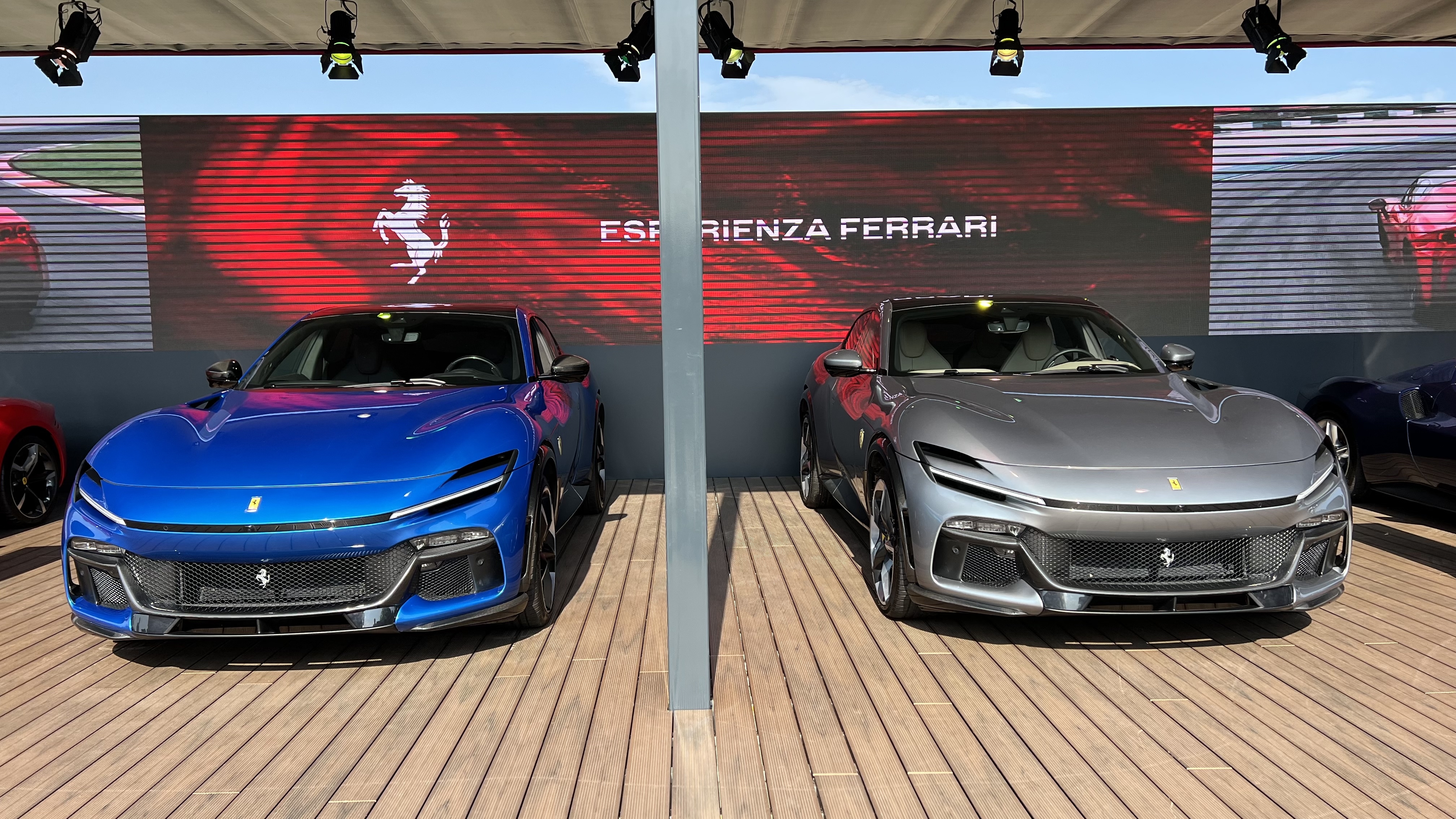

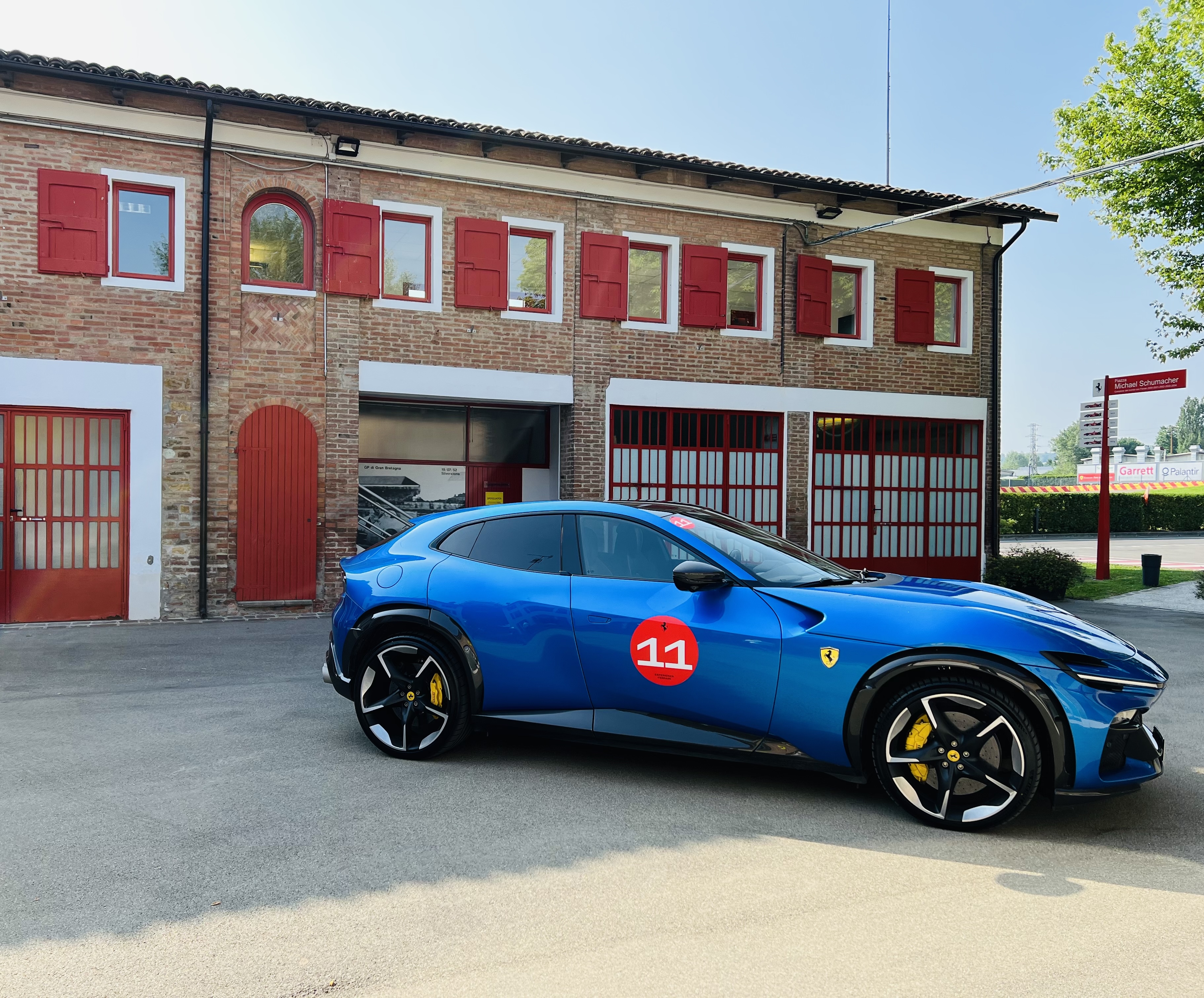

Essai ce week-end à Fiorano/Maranello, super week-end!
Présentation complète dans mon fil

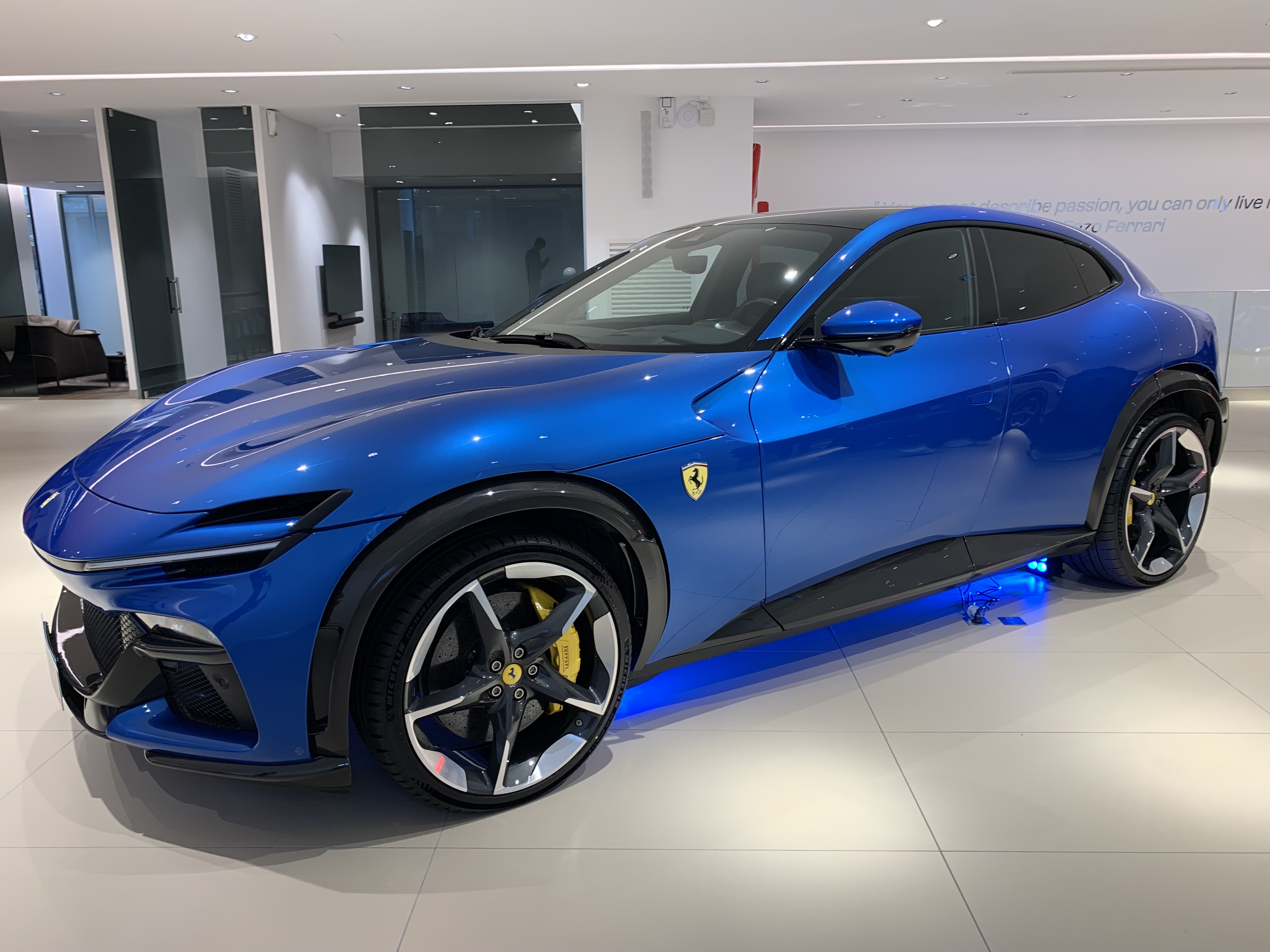

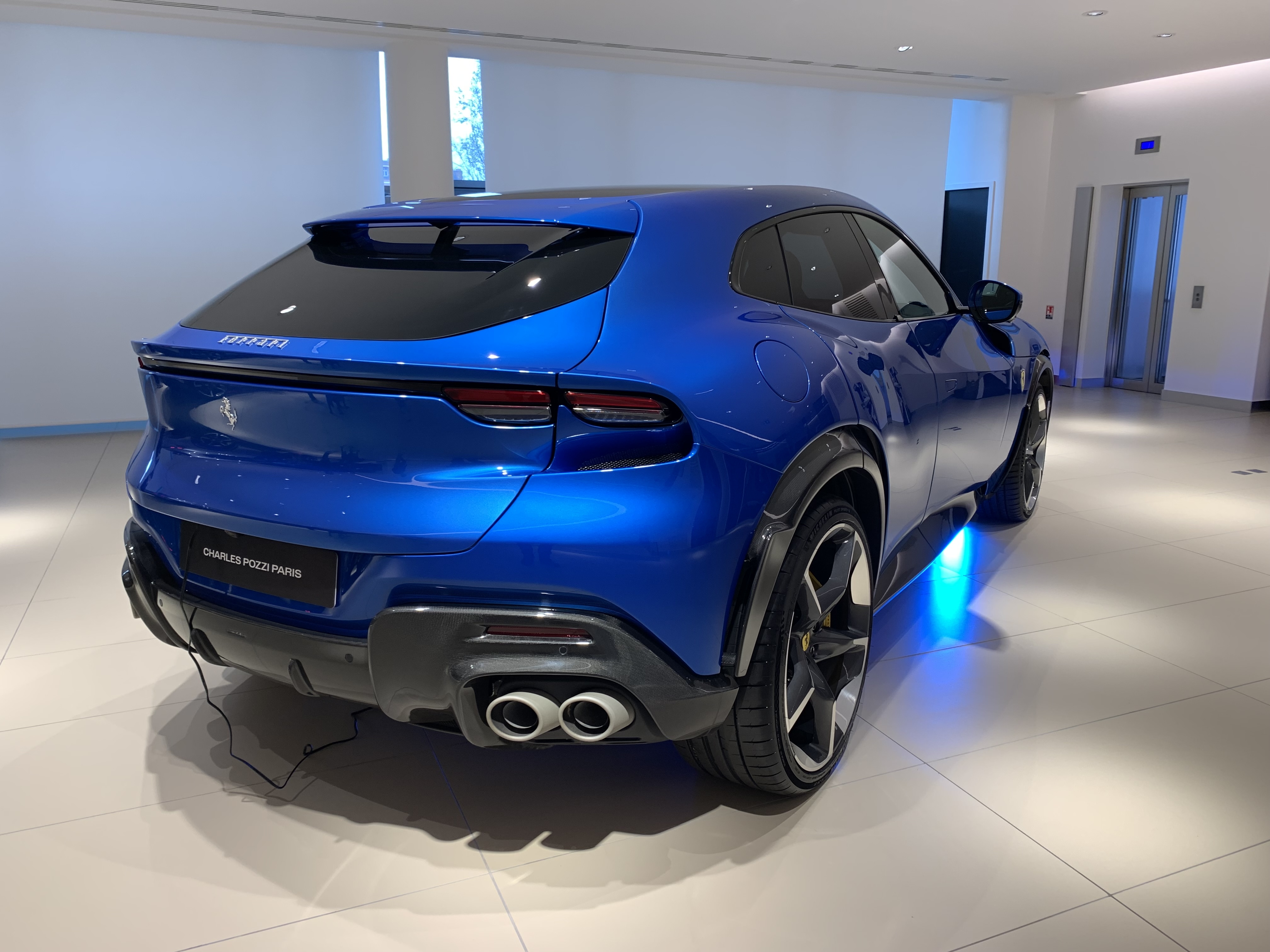

Verde dora, pour ceux qui cherchent des configurations exclusives :
Il est très élégant dans cette configuration
