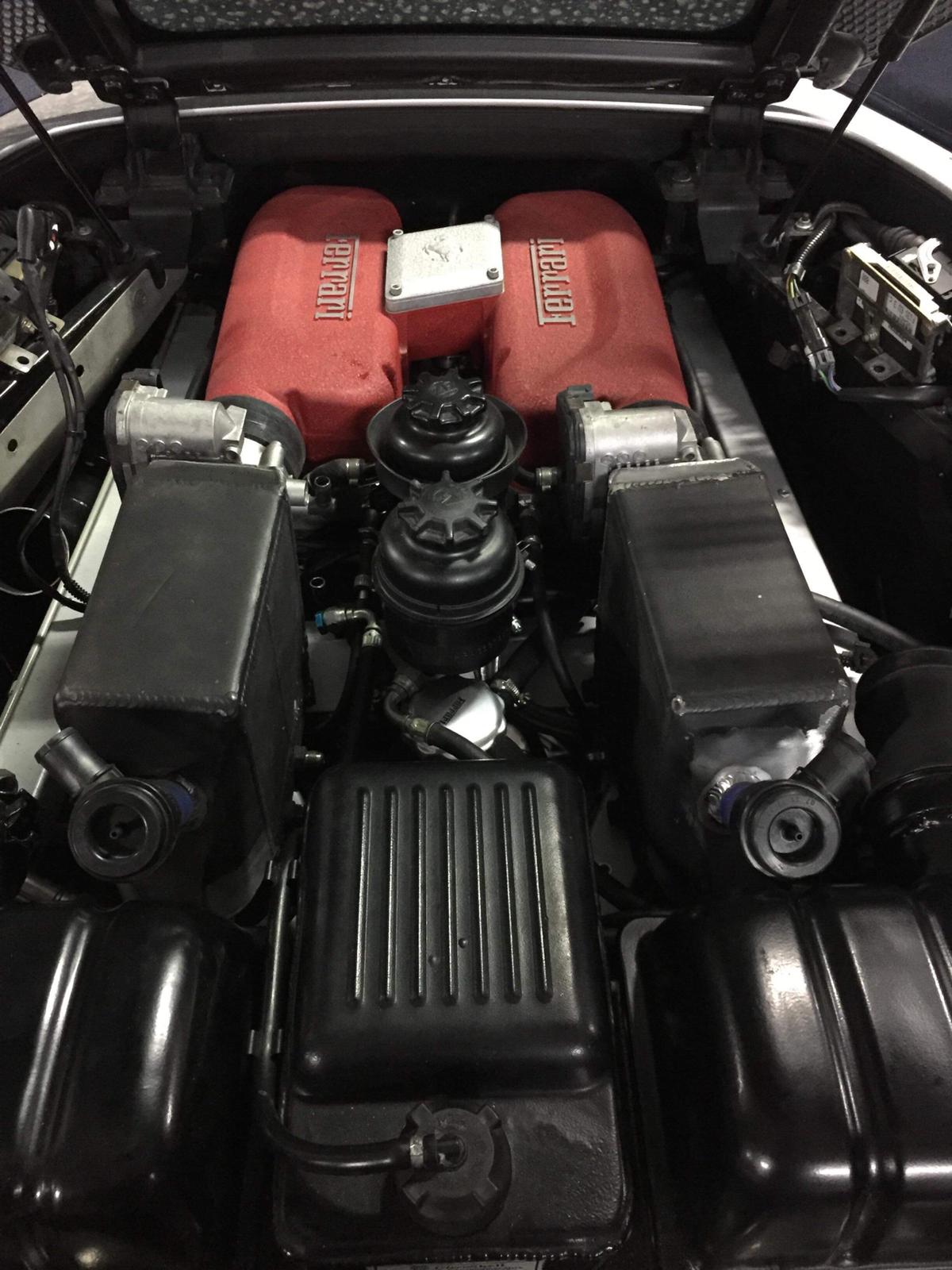

Après quelques semaines à gérer d'autres problèmes, voici un update du projet
Le gars qui fait la mise au point a été bloqué quelques semaines par une commande d'alu
Ce qui a été fait la semaine dernière :
- Usinage de 2 platines pour relier les papillons aux échangeurs
- Soudure sur la boite échangeur
- Mise en place sur la voiture
ce qui est en cours :
- Modification de  la tuyauterie d'admission vers entrée compresseur
- Installation des 2 dumps valves
Des news fraiches cette semaine j'espère

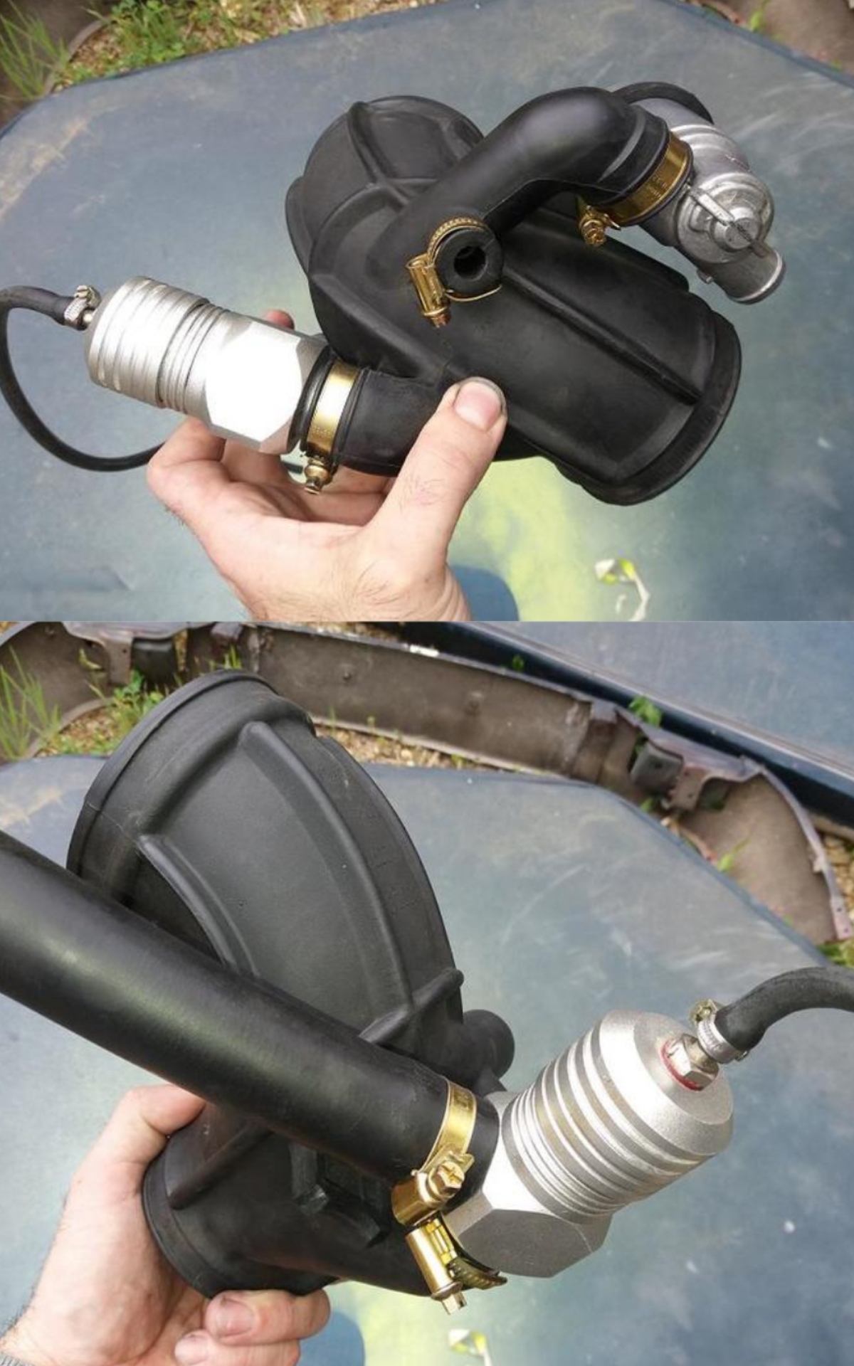

Le 12/10/2019 à 02:24, Italian Design a dit :
Update du jour
Dump Valves installées
Petite photo en prime :)

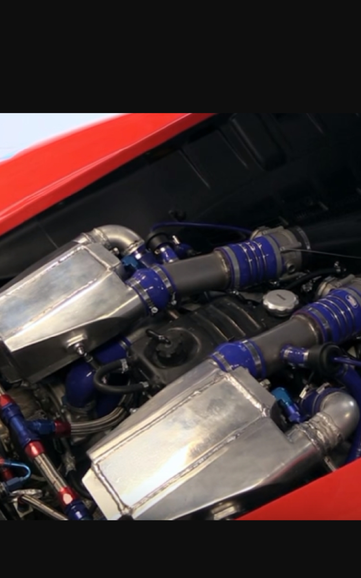

Le souci qu'il y a lorsque tu montes des dump valves d'origine Bosch, qui sont donc prévues pour des moteurs turbo, c'est qu'elles ont un tarage spécifique de leur ressort (entre -0.8 et -0.6 ou 0.5 bars de mémoire) qui fait qu'elles ne s'ouvrent pas desuite lorsque tu lèves le pied. En effet, elles sont prévues pour rester fermées et de s'ouvrir qu'au dernier moment, pour eviter de décharger inutilement le circuit au cas où par exemple, tu sois obligé de lever le pieds sur l'autoroute, pour envoyer la sauce derrière.... ainsi le turbo ou le compresseur n'a pas besoin de recharger tout le circuit.(c'est pour ça qu'ils les ont monté sur la 430 Challenge ci-dessus )
Mais toi, c'est pas ce qu'il te faut. N'oublies pas que tu as un moteur atmo à la base. Il te faut donc des dumps réglables avec un ressort hyper souple, que tu dois regler de manière qu'elles soient quasiment synchronisées avec tes papillons d'injection.
PS : Sur un moteur atmo suralimenté, les dump de RECYCLAGE doivent se trouver devant les papillons d'injection et pas derrière l'intercooler (même si tu n'as pas de place pour les mettre...Il faut la trouver :D)
Italian Design
Merci pour ton éclairage
Manifestement il y a plusieurs philosophies de montage...
Je fais confiance au professionnel à qui j'ai confié mon auto
