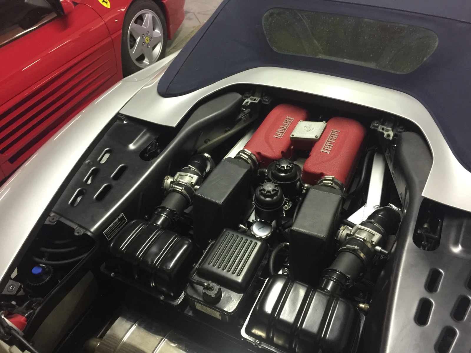

Pour le look on  a repeint les boites à air à l'époxy en noir, grises d'origine sur le Spider et on a supprimé les couvercles en carbone sur les échangeurs
Je trouve l'ensemble pas mal
C'est uniforme visuellement, très bien intégré, bien joué, d'autant plus que sur une Spider l'accès est vraiment plus restreint.

C’est vraiment très propre, ça ne fait pas bricolage.
J’espère pour toi que ça sera aussi efficace que c’est beau.

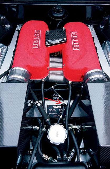

Bien...:):):):) mais pouŕquoi il a gardé les reniflards sur les papillons d'injection?....

ben oui, vaut vieux éviter d'envoyer des vapeurs huile, qui finiront carrément en huile à l'entrée des compresseurs...car ils risquent de ne pas apprécier !!!!
Sachant qu'en plus, ces vapeurs d'huile, en plus de deguelasser les compresseurs, vont augmenter la température de l'air à l'admission.
Faut les supprimer...on est plus en atmo.
PS : je ne vois aucun clapet anti retour (photo), pour empêcher les compresseur de souffler dans toute la voiture( surtout si système F1)... , demande lui également, si il a mis un deuxième clapet anti retour pour protéger le Mastervac ?
sinon tu risques d'avoir quelques surprises quand tu vas freiner :wacko::wacko::wacko:

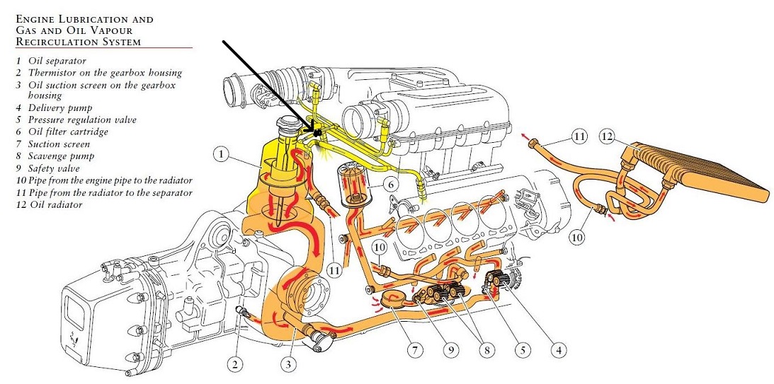

Voila à quoi sert le clapet anti retour (voir point sous la flèche).
Si tu ne le met pas, tu vas directement soufflet dans la bache à huile. La 360 étant un moteur à carter sec, l'huile va se melanger à l'air, faire des poches d'air dans le bloc....et BOOOOOMMMMM le moteur va exploser sur le banc.
PS : Vu que le plénum d'admission de la 360 est bardé de prise de dépression, il faut mettre de clapet anti retour de partout.
PS' : pour info NOVITEC utilisé des clapets anti retour de chez Porsche rèf : 964.11.950.02 environ 40 euros pièces
