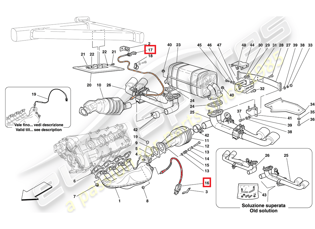

J'avais lu ca deja, mais ca ne pause pas un problème de sonde lambda? Est-ce que quelqu'un l'a vraiment fait?
Il n'y a pas de problème pour 2 raisons :
- La sonde lambda (de régulation de richesse du moteur = la seule réellement utile) est toujours en amont du catalyseur (repère 16 en rouge)
- La sonde "lambda" (terme abusif car = sonde à oxygène) qui diagnostique uniquement le bon fonctionnement du catalyseur (le principal pour la F430, l'unique pour la 360) est située en sortie (aval) du catalyseur principal (repère 17 en orange)
Moralité, je dirais que la suppression du pré-catalyseur ("petit cata"), qui est solidaire au collecteur d'échappement n'implique aucune conséquence (hormis une surpollution au démarrage moteur froid 🐧🐧), il est la conséquence de l'évolution des normes Euro.
