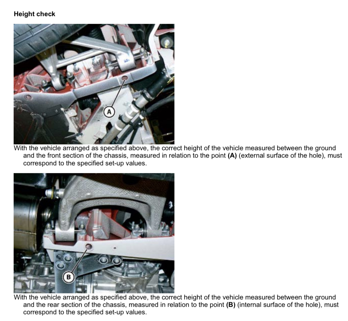

La seule différence entre une Speciale et une 458 , ce sont le tarage des ammortisseurs, la rigidité des ressorts, la hauteur de caisse et la géometrie !
La 458 est collée par terre ! commence par mesurer ta hauteur de caisse aux 4 points, puis à l ajuster et faire une bonne géometrie:)

Ce n’est pas mon propos mais une bonne géo change beaucoup de choses au comportement d’une voiture.
Souvent les sportives sortent de production avec des valeurs aux fraises et la géométrie ne fait pas partie des vérifications lors des révisions. Alors après quelques dizaines de milliers de km, et dès centaines de dos d’anes, rien ne va généralement plus.
Seule l’usure anormale des trains conduit généralement à un contrôle mais cela ne met en évidence que les cas extrêmes.
Il y a tant de plaisir à gagner avec une auto réglée aux petits oignons. La Speciale et l’aperta Sont bien plus évoluées qu’une 458 de base mais leur géométrie de trains n’est pas totalement étrangère à ce ressenti. Alors avant de passer aux élargisseurs de voies, aux changement de freins ou de pneus, je ne saurais te recommander une bonne géométrie faite par un pro (compter une grosse demie journée voire une journée pour faire un beau travail). Rien ne se voit après visuellement mais quel pied en roulant...

La hauteur de caisse se règle devant avec les boudins du lift ?
La hauteur de caisse se mesure sur chaque roue à partir du point d ancrage , c est à dire le masterpoint définit par le constructeur pour le modèle, jusqu au sol !
Si hauteur de caisse fausse, alors la géo sera fausse également meme après réglage dans le vert...
C est " le " préalable obligatoire !!!
