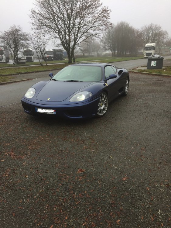

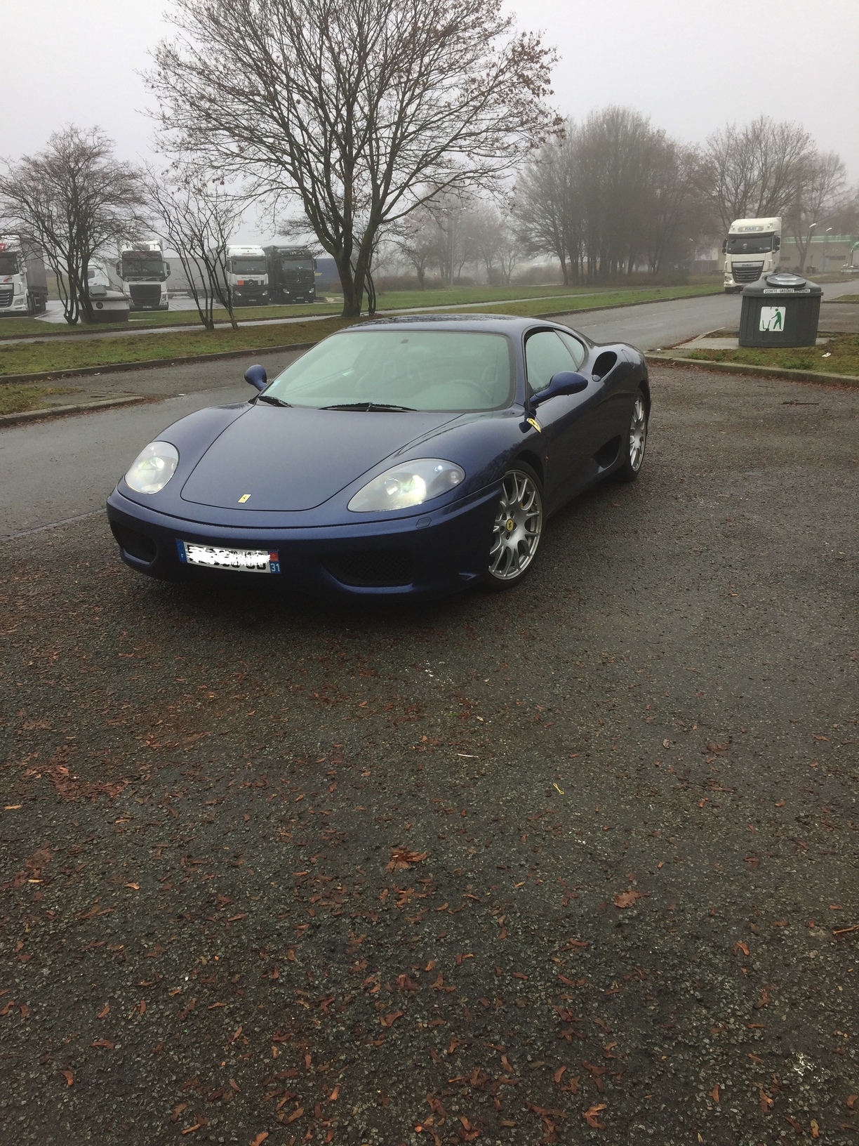

Après quelques mois d'utilisation plusieurs modifications ont été faites sur ma Modena.
Pour rappel voici la photo  le jour du retour.

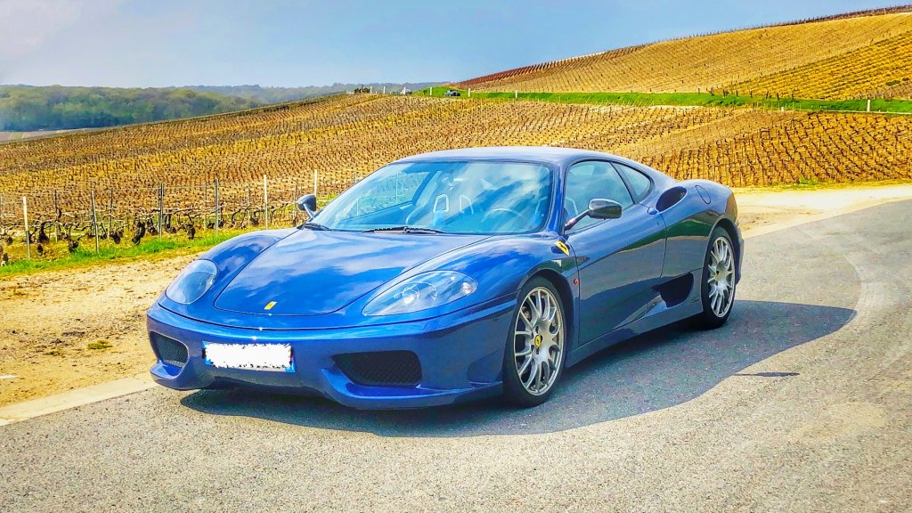

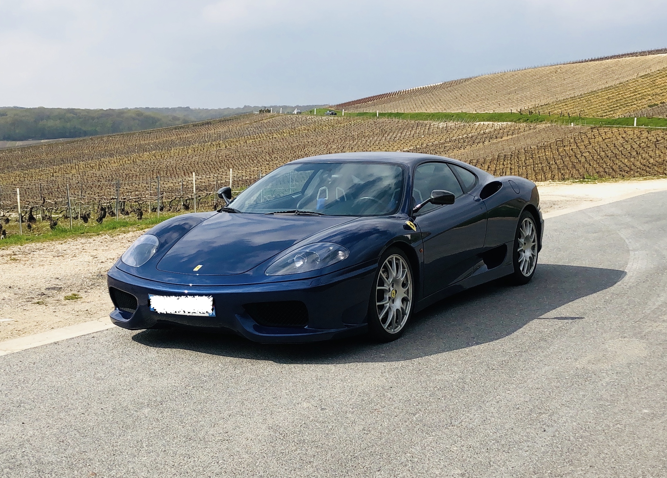

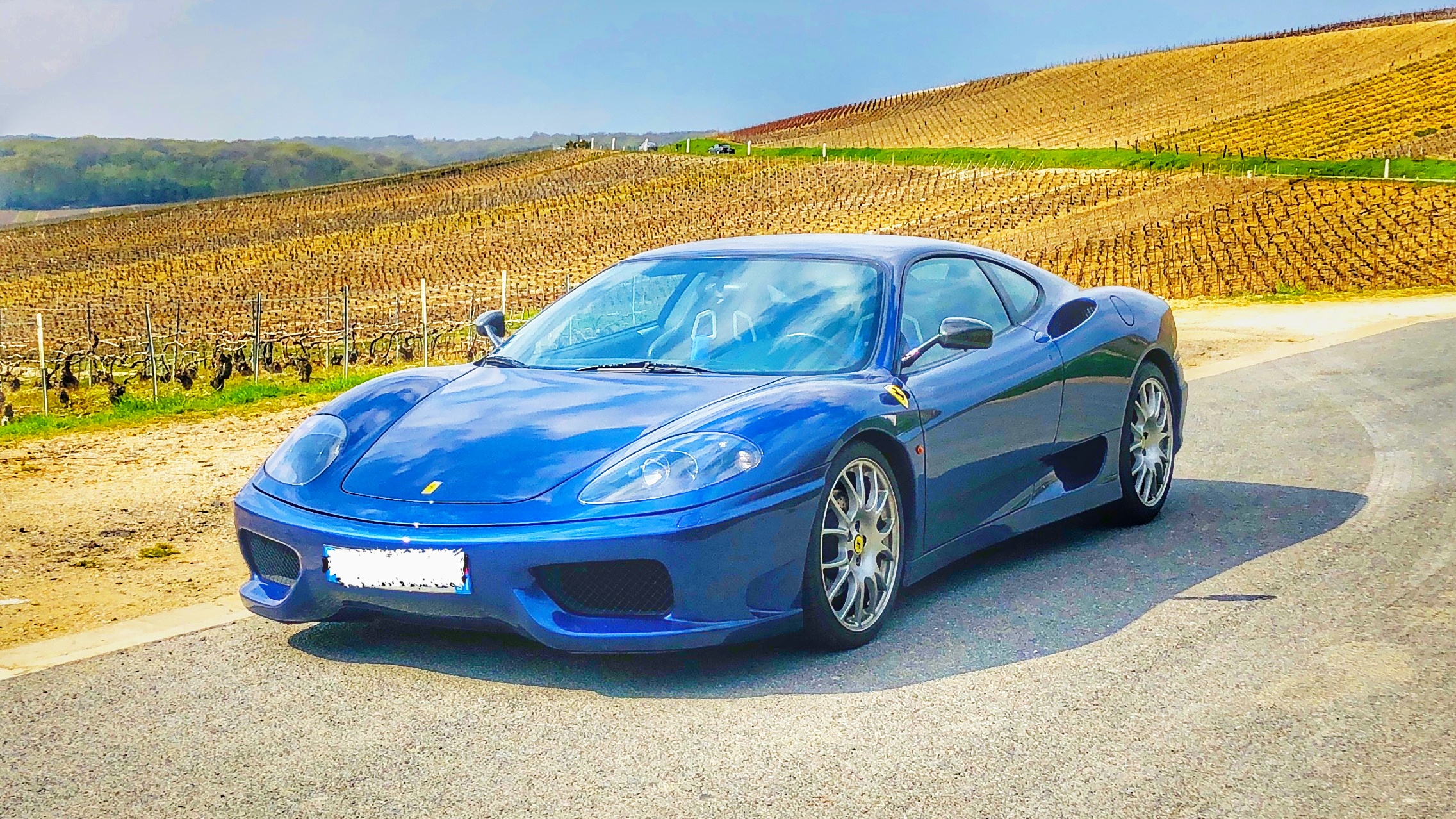

Maintenant après ajout d'un pare choc  stradale, patins de protection pare choc,  bas de caisse stradale et rétro stradale.
Que pensez vous de la hauteur de caisse et que feriez vous? je la trouve un peu haute de l'arrière et la roue un peu trop rentrée.
Si je fais une géométrie de stradale  est ce vraiment plus compliqué pour les dos d'âne et dans la circulation en générale?
Merci pour vos infos
Superbe ces modifications :wub: et en plus c'est réversible :ph34r:
Les rétroviseurs sont des "vrais" de CS visiblement ? Tu vas faire des jaloux !
Plus que la géométrie c'est la hauteur de caisse CS qui t'intéresse et pas d'inquiétude car la CS est aussi une voiture de "route".
Pour les dos-d'âne c'est beaucoup plus problématique avec une 348/F355 rabaissée je trouve. La 360 a un angle d'attaque de Jimny à l'avant !
C'est d'ailleurs pour cela que l'on s'empresse de lui monter le PC de CS afin de la "poser au sol" visuellement et ainsi de lui donner un coup de jeune (bien que dans ta couleur sombre ce ne soit moins choquant).

Le pare-choc est une pièce d'origine de chez Eurospares d'occasion. Mon Carrossier n'a eu aucun problème pour le monter. En même temps il a l'habitude de travailler sur des Ferrari ( c'est pour ça que je suis aller chez lui ) et il m'a dit que c'était toujours un peu compliqué les réglages. Pour les bas de caisses c'est de l'adaptable de chez Prosport. La qualité n'est pas la même que de la pièce d'origine car un peu plus fin et il a été obligé d'ajuster un peu mais sans trop de difficulté.

Tu peux lui rajouter des cales, je te conseille du 15 mm, pas plus, ce qui ramenera les roues presque à fleur d’aile

Merci Oliv du conseil. Je pensais même un peu moins genre 10 mm où 11 mm comme celle de chez Hillengineering.
il y a 3 minutes, remion2002 a dit :
Ça ne sera pas assez, et plus de 15 tu risques de toucher si tu la rabaisses.
J’avais du 17 sur ma 430 et elle était bien basse, c'était Parfait, mais sur la modena si tu déportes trop j’ai peur que tu touches dans l’aile avant en braquant, si tu rabaisses, ça touche deja d’origine chez certain
