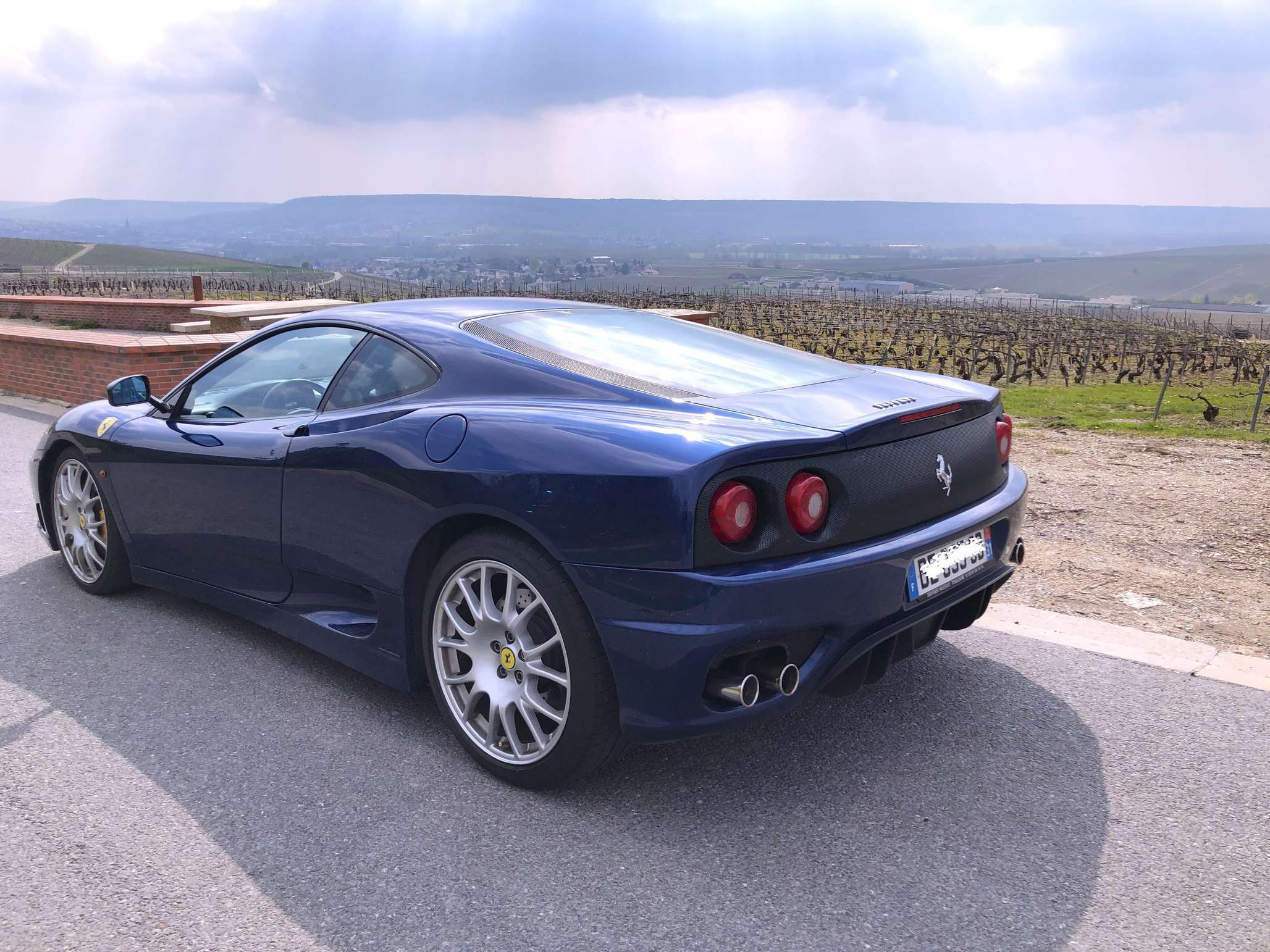

Nouvelle garde robe pour ma Modena TDF
il y a 3 minutes, tifosi101 a dit :
C'est clair elle est à tomber :wub:

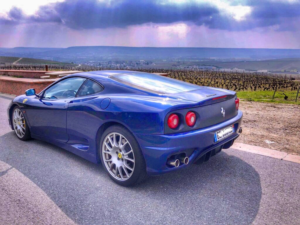

Un petit coup de Snapseed et la couleur ressort :D
LOL ! :ph34r:
Je voulais voir le bas de caisse CS :P
SLI94
Pour moi, c'est la plus belle Modena que j'ai vu.
Combo idéal
Sublime :wub::wub::wub:

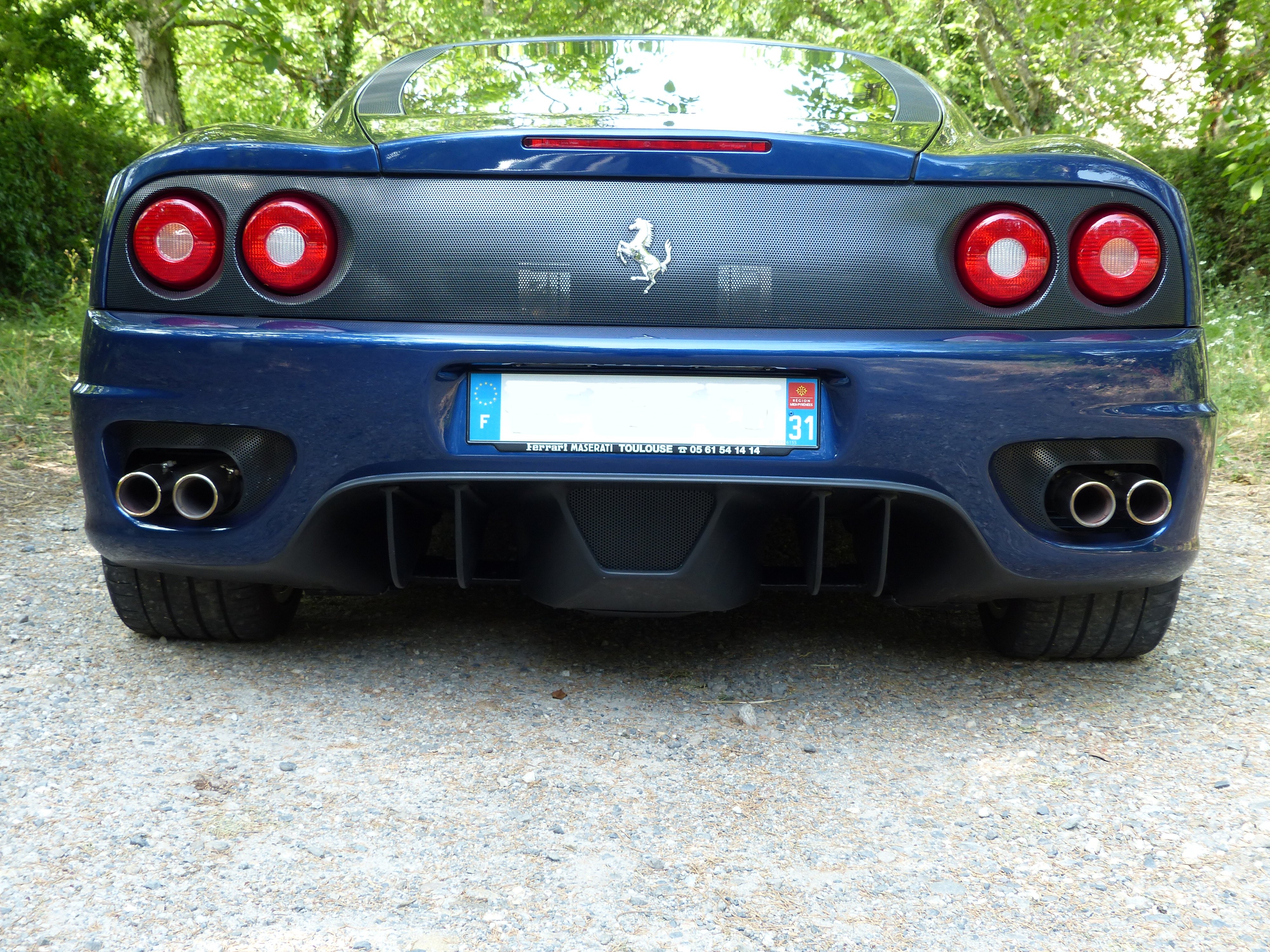

Voici une autre photo du bas de caisse.
J'avais modifié les sorties d'échappement aussi de la ligne de F430

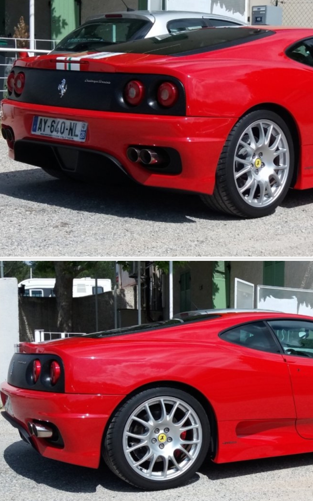

Quel est la différence avec le pare choc de la Modena à part les diffuseurs?
fabrices
Ben.... comme tu peux le voir le pc de arrière de CS est beaucoup plus enveloppant sur la partie inférieure : (sous les sorties dechappement)
- pour suivre la ligne des bas de caisses de CS
- pour que les diffuseur de CS viennent se viser à plat
- la grille centrale de la BV et les 2 grilles de sorties d'échappement sont perforées assorties à la grille de Challenge, alors que sur la modena tu as des grilles en losange classiques.
fabrices
Il y a 18 heures, remion2002 a dit :
Si tu regardes sur la tienne, (par rapport au sol) il y a un gros écart entre la hauteur des bas de caisses de CS et la hauteur de ton pc arrière. Ton pc arrière doit descendre 5 cm plus bas....

En revanche, tu devrais de toute urgence régler le problème de tes sorties d'échappement qui sont décentrées par rapport à leur emplacement d'origine, car elles viennent reposer sur le PC arrière.
C'est à dire, que ton moteur ne peut plus bouger, notamment lorsqu'il est en charge...
Je crains que ta boite, tes cardans, supports moteur et supports de boite, n'apprécient pas longtemps, cette contrainte... en effet, le moteur bouge constamment lorsque tu roules et là, il est bloquer. Ton PC arrière, lui aussi doit faire la geule...
fabrices
Regardes la différence...toi, elles reposent carrément sur le PC arrière...
PS : a moins que ce soit un effet d'optique sur ta photo
