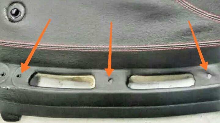

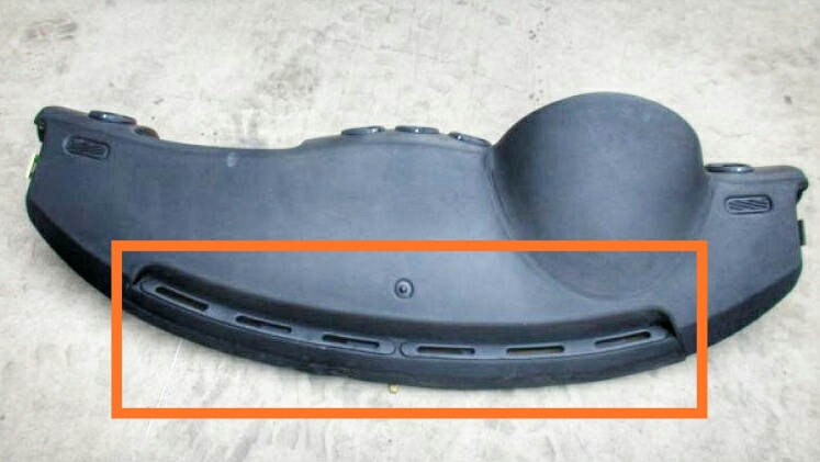

Up @Dede01 Tu as traité ton problème ?

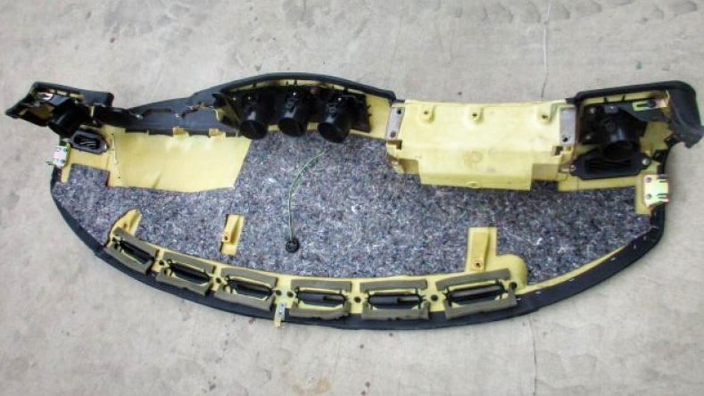

J'aimerais m'atteler à mes grilles de ventilation pare-brise, qui ne se décollent pas certes mais qui pèguent horriblement.
Or c'est assez inaccessibles alors je me demande si ça se déclipse simplement en tirant ou si c'est fixé par dessous le tableau de bord par les trous visibles sur la photo ci-dessous :
Modifié par tifosi101
Seba
Salut, j'ai eu pareille mésaventure sur la grille coté gauche... Tout les tétons étaient sectionnés( et le plastic était tout collant ) j'ai nettoyé le tout a l'alcool a 70 pour la pédicule poisseuse, recollé des morceaux de tige filetée en plastique , et passé un coup de noir mat. C'est un peu mieux, mais c'est pas le top... Je pense que je vais remplacer ces grilles par des neuves.
Aucune idée si en plus d'être emboitées le bout du téton n'est pas fondu pour faire une espèce de rivet par derrière ...

Pour les tétons, je me suis pas cassé la tête , et les ai poussés a l'intérieur :)
Donc à vous lire il faut tirer sur la grille pour l'extraire du tableau de bord, c'est bien ça ?
Sauf que le plastique ayant 20 ans il y a risque que les tétons cassent dans l'opération ?
Seba

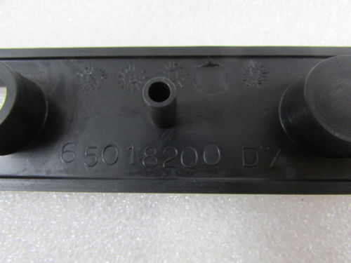

Quand je vois comment c'est foutu sur une pièce neuve, on voit juste les tétons tout court( A voir si a l'assemblage, le bout du téton n'est pas chauffé une fois monté pour rabattre l'extrémité afin de faire un assemblage comme un rivet... )  et inutile de tirer dessus pour que les tétons cassent :D:D:D
Ou sinon, les références sont 65018200 pour la grille droite et 65018300 pour la grille de gauche :)
Modifié par Seba

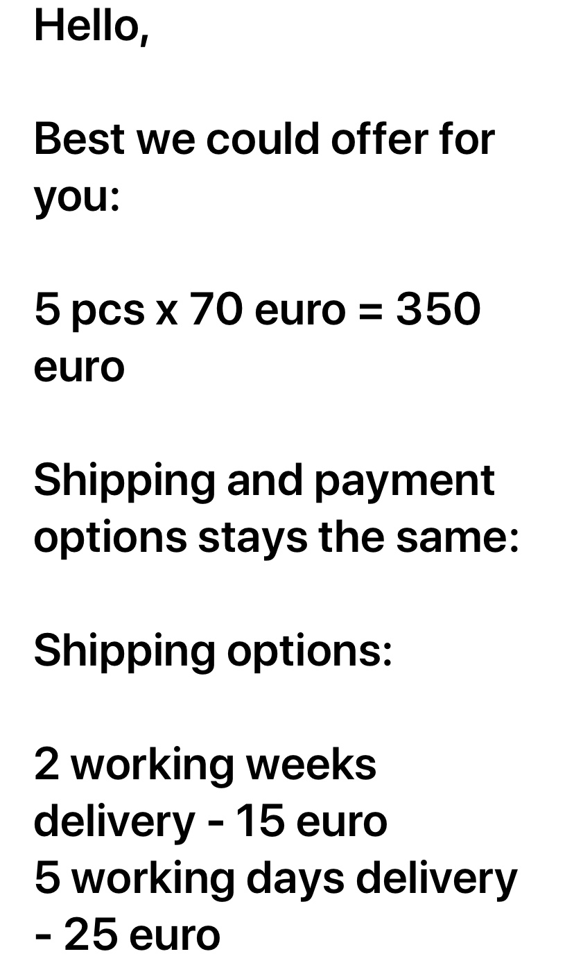

Mon ami titisport68 ma Communiqué un Bulgare qui fabrique nos pièces pour les Modena En carbone il y a toutes les pièces intérieur pour info les grilles ronde d’aération du tableau de bord valent 80 € pièce
Tu parles donc des cerclages qui sont communs 360/F430, c'est "cadeau" à ce tarif en comparaison avec ce qui se pratique habituellement.

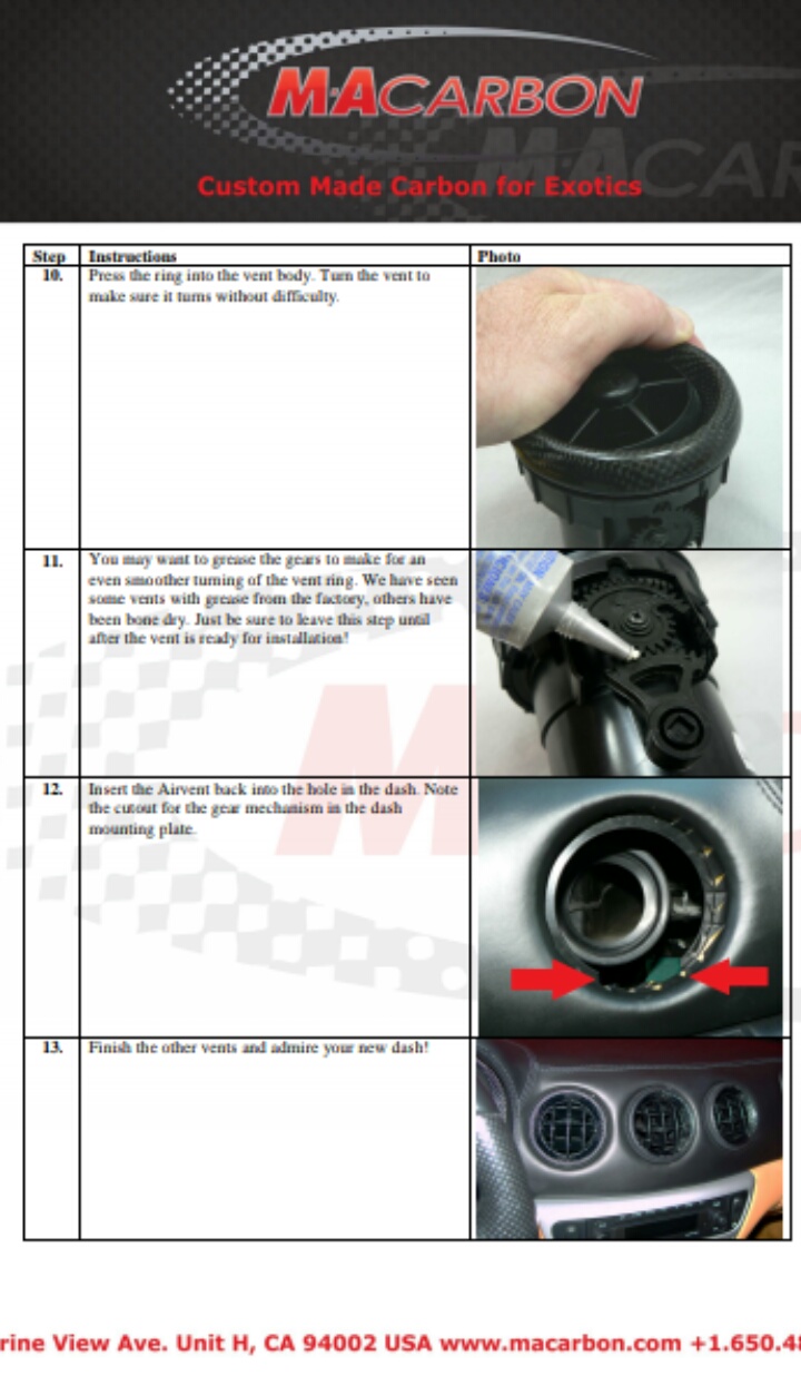

PS: j'ai justement utilisé cette notice hier pour traiter le plastique collant de mes aérateurs. :P

Si tu me mets ton mail en MP je te fais passer le devisSi tu me mets ton mail en MP je te fais passer le devis
