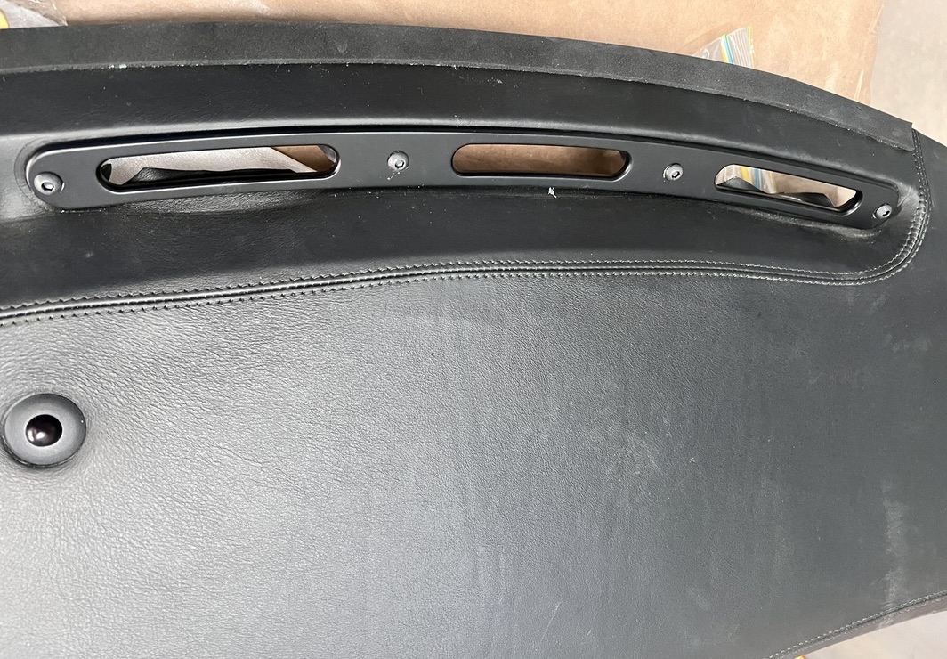

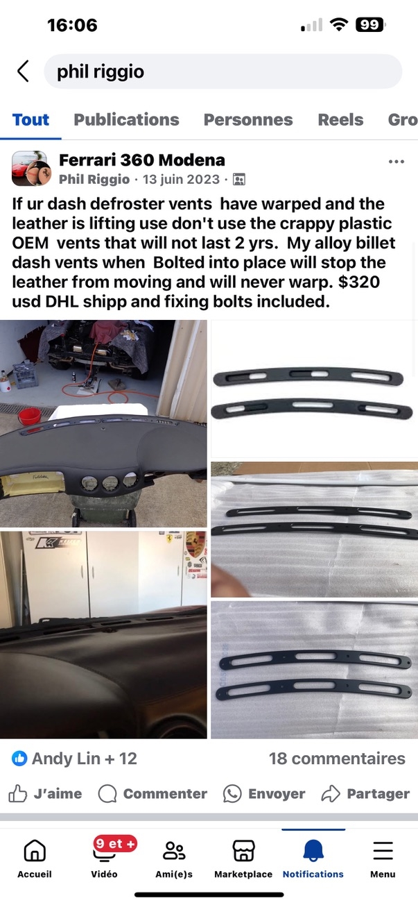

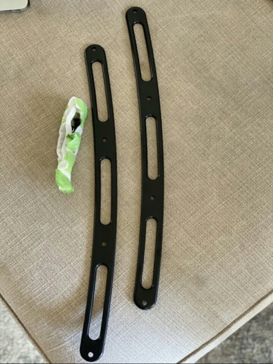

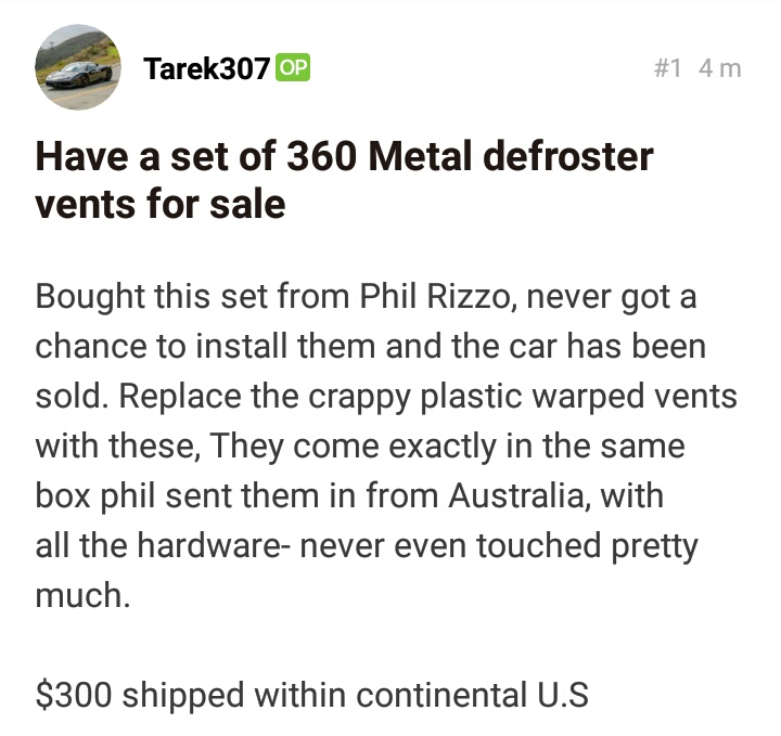

Il existerait une solution aftermarket en métal d'après Fchat :

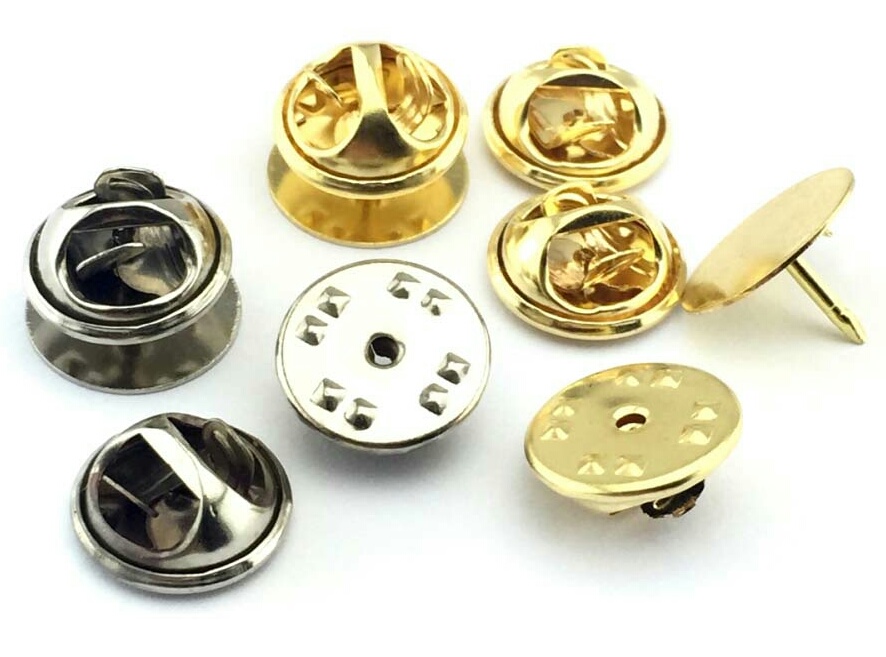

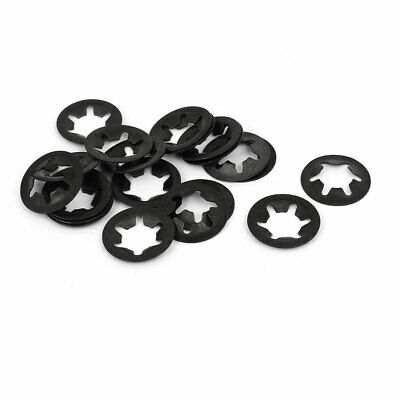

Ce week-end, lors du remplacement de ma batterie, je suis tombé sur un des tétons...  Au final, ce n'est pas fondu par derrière, mais maintenu par une rondelle de bloquage a griffes( genre comme sur la photo, mais juste avec 2 griffes ) :)
Genre ça :P

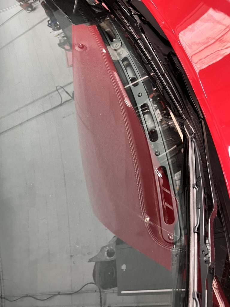

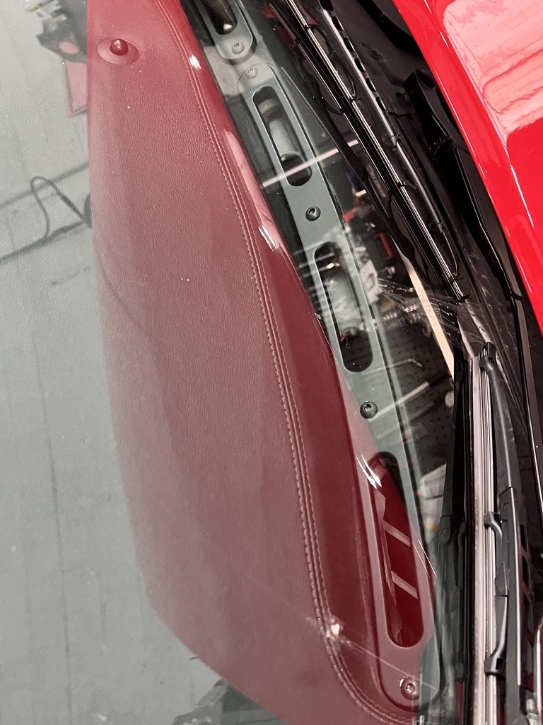

Lorenzo17
Bonjour a tous,
quelqu'un pourrais m'informer comment je peux faire pour ma F430 car j'ai le même problème Grrr
la partie droite et toute relevé mais pas tordu je vais bien sur poser un bon vieux par soleil a l'avenir mais
comment faire pour remettre cela en place ? tirer dessus et les coller ? si remplacement faut t'il tout démonter ?
quelqu'un a une solution ? ou une adresse d'un gars ou un pro passionner je suis du dept 17 et je connais personne ici
qui serait excellent pour lui laisse mon auto sans craindre la catastrophe........

Le 05/01/2020 à 17:51, tifosi101 a dit :
c'est ce que j'ai monté sur la mienne , achete à Phil Riggio et pas Rizzo
