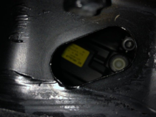

Bonjour à tous,
Je possède une F430 Spider de 2007 et je souhaiterais utiliser le coupe batterie. Mais impossible de le trouver dans le coffre avant, il n y a pas de molette "coupe-circuit" comme pourtant indiqué dans le manuel. Avez-vous une idée? Merci d'avance.

Clovis
Merci cousin Hube. Je viens de regarder. J'ai du enlever deux protèges en caoutchouc. Ci-dessous ce que je vois. C'est lequel à ton avis?
Cousin Hube
Bizarre, sur ma 430 ça ne se présente pas du tout comme ça.  Il n'y a qu'un simple petit capuchon d'un ou deux cm de diamètre, et quand on l'ouvre il n'y a que la vis Torx.
Sur les modèles jusqu’a 2007 de mémoire, il y a un vrai coupe circuit en soulevant le capot avant en haut à gauche (lorsque l’on est face au capot) ensuite ça s’est transformé par un «écrou » à tourner, plus de véritable coupe circuit, bien dommage
