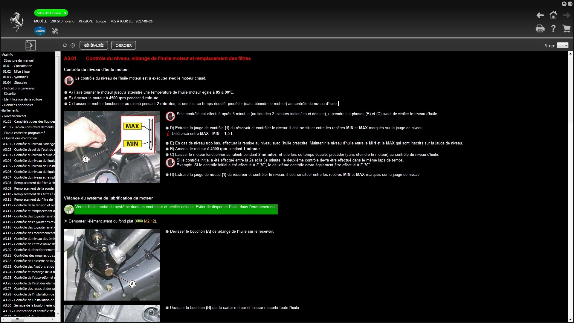

Voici la procédure 😉
Comme vous voyez c’est assez complexe !
Apres ça ne me dérange pas, ça fait partie du charme 🙂

Il y a 3 heures, AR69 a dit :
CCJe ne comprend pas en quoi c'est complexe. Moteur chaud et tournant sur un sol plat avec la jauge  mini/maxi, ce ne serait pas fiable ?
Plus complexe que ça.
Faire fonctionner le moteur jusqu'à ce que l'huile atteigne les 85/95 C° ensuite tu maintien un régime moteur à 4500 tr/mn pendant 1 minute puis revenir au ralenti et là tu n'a que 2 minutes pour contrôler le niveau.
Si tu dépasse les 3 minutes avant de faire le contrôle du dois refaire toute la procédure.
