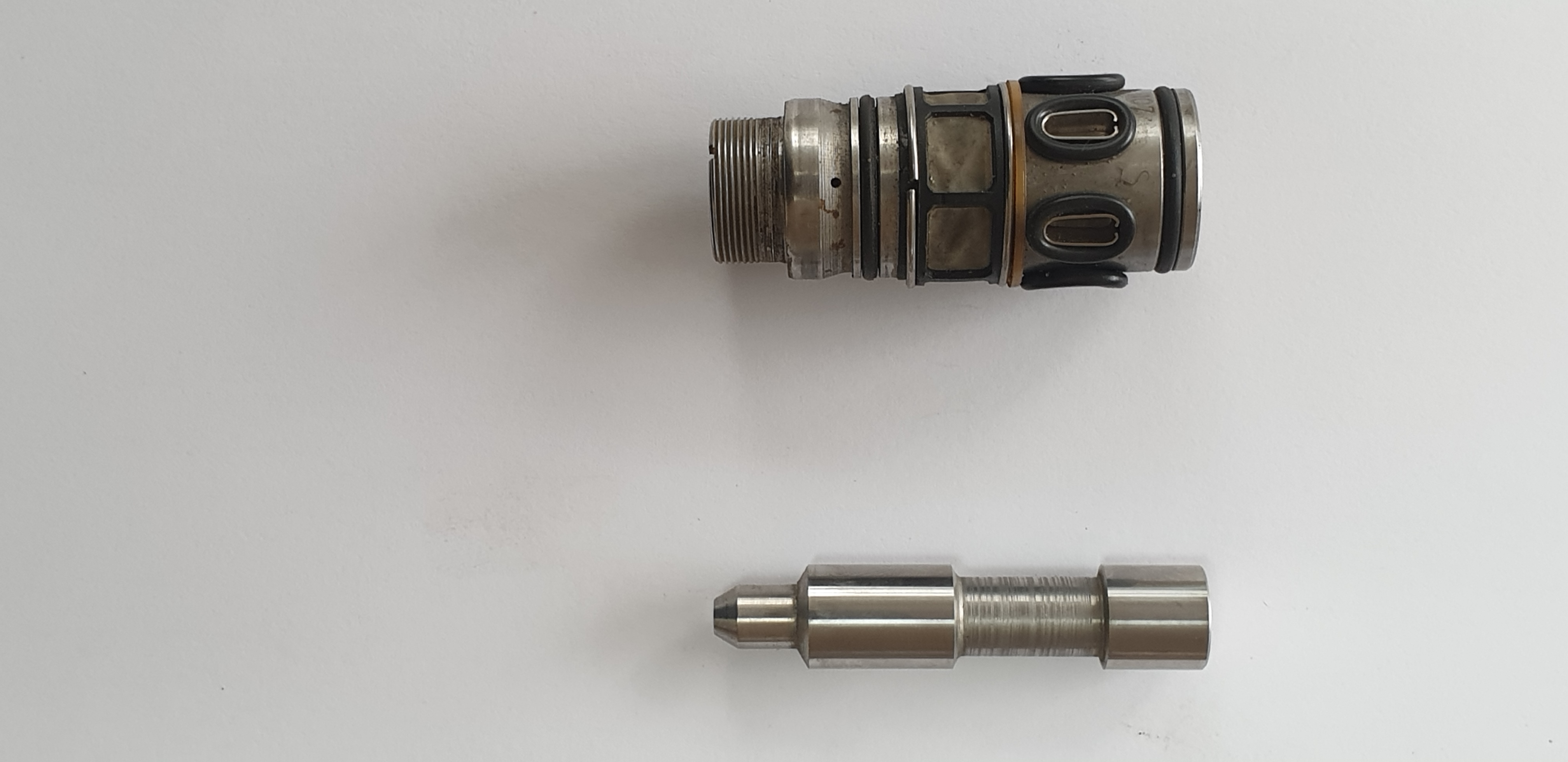

pour ceux qui se demandent  à quoi ressemble le systeme qui gere le debit de carburant sur les voitures equipées du fameux Bosch Kjet ( mondial,308,328,testarossa ) , et aussi pour les obsedés du 40 DCOE ... ( ils se reconnaitront )
voici une photo d'un piston doseur que je viens de retrouver dans mon bazar au sous sol , ici c'est ce qui etait monté sur une R5 Turbo .
(dans ce montage , 2 des 6 sorties sont condamnées car c'est un moteur 4 cylindres)
le piston coulisse dans la chemise et decouvre plus ou moins les fentes oblongues qui laissent passer le carburant
les fentes de sortie , c'est là ou on voit les petits joints toriques noir .
le mouvement du piston est commandé par le déplacement du "plateau sonde" circulaire (qu'on trouve juste sous le filtre à air) , plateau sonde qui se deplace en fonction de la depression regnant dans le collecteur d'admission , juste avant le papillon des gaz .
c'est un ensemble de trés trés haute precision, chemise et piston etant appairés et non remplaçables séparément  .
entierement mecanique , ce systeme d'injection est trés fiable mais supporte parfois trés mal  les arrets prolongés ( plusieurs mois ou années)
c'est un systeme ou les injecteurs sont alimentés en permanence et pulverisent l'essence dans les conduits d'admission
cette injection n'est pas  phasée , ce qui signifie que les injecteurs debitent en permanence , sans prendre en compte la rotation du vilebrequin et les phases du cycle à 4 temps .
ici les injecteurs n'ont pas de fonction de robinet de dosage ,mais  uniquement la fonction de "pulverisateur" .
c'est la soupape d'admission qui fait le robinet en s'ouvrant au bon moment , en phase d'admission , et une fois tous les deux tours de vilebrequin .
les anglais appellent ça le CIS ( injection continue du carburant , continuous injection system)
le seul  gros defaut de ce systeme Kjet , c'est qu'il est trés difficile d'en modifier le rendement , c'est ce qui à longtemps limité la puissance des versions Turbo de la Renault 5 et des porsche 930 et 964 turbo ( entre autres ) .
à sa sortie ,  moitié des années 70 , ce systeme a equipé la fabuleuse Golf GTI , et c'est grace à lui que la voiture a connu un tel succés .20230901_161541.thumb.jpg.4bfc18d62ad3acec593326ee074becc2.jpg
Il y a un ouvrage hyper intéressant sur le sujet qui détaille à grand coup de schéma et d'explications le fonctionnement de ces injections mécaniques et qui donne quelques pistes d'amélioration/développement: "Bosch Fuel Injection and Engine Management" . Je pensais que ce serait assez ilisible, mais je me suis surpris à le lire en entier sans vraiment me forcer. On est encore sur une époque où l'ingénieurie était "logique" et compréhensible par le commun des mortels.
Mais effectivement, le système laissait peu de place à l'amélioration, c'est d'ailleurs ce que l'auteur conclut également. L'une des améliorations possibles évoquée par l'auteur sur un moteur préparé consistait notamment à remplacer l'injecteur de démarage a froid par un injecteur continu afin d'enrichir le mélange.
Ce post m'a donné envie de me replonger dedans (merci @michel3482)
