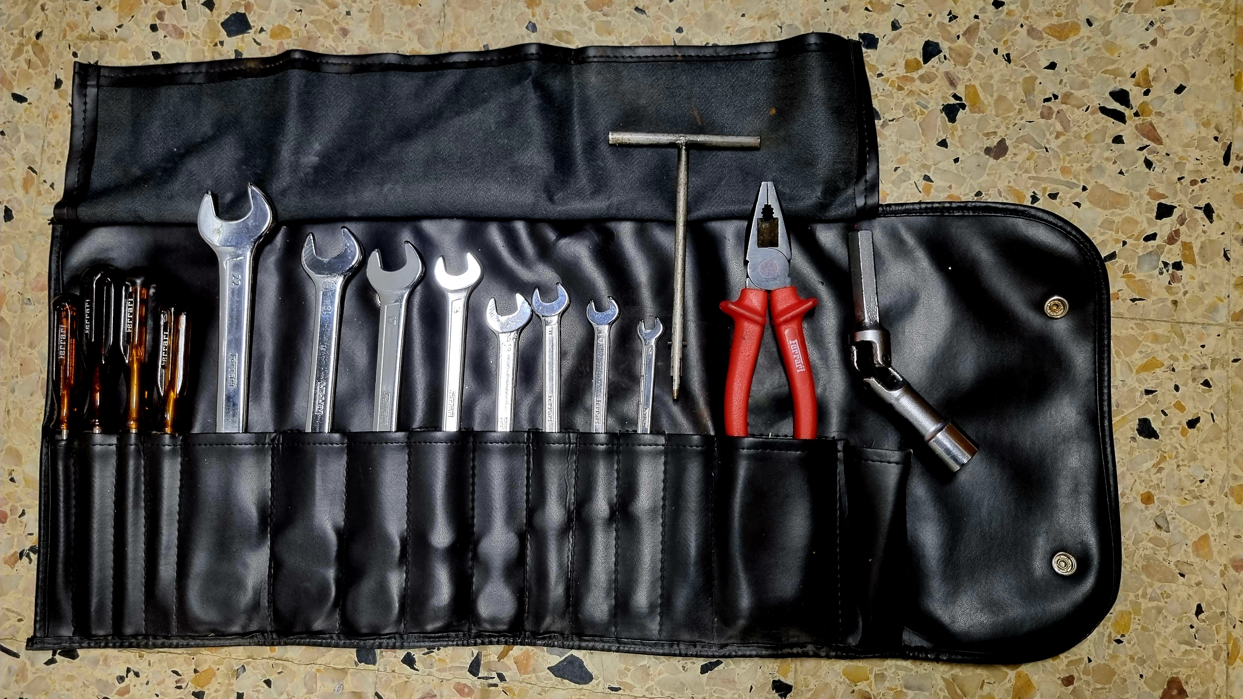

Dans les outils , la pince n'est pas période correct .
Les jantes si ce sont des originales devraient avoir Ferrari et les dimensions en relief dans la fonderie .

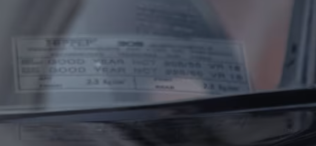

De fortes chances au vu de l'autocollant d'origine sur le bas gauche du pare-brise et qui en atteste du coup. 😉 je doute que cette autocollant soit mis après coup 🙂 elle avait peu être tous simplement plus ses roues d'origines ?
En cherchant bien, j'ai vu l'autocollant mais la définition de l'image ne me permet pas d'être catégorique sur son authenticité. Si quelqu'un a une meilleure photo, je veux bien voir, et comme dit très justement nounou, ce sont des jantes aftermarket.
il y a 21 minutes, TripleBlack® a dit :
Extrait de leurs photos et retaper par l IA 669022294_Capturedcran2025-09-18131458.png.24eaf95ab999847a393cf9c28b5744b4.png156391069_Informationsdepressiondespneus.png.c4b34bf902bf68aa3aad46c511f5fe1f.png
Les siéges on étés reteinté mais pas la console ...
Oui pas mal mais comme dit Jean , mais il va y avoir quand meme quelques frais de remise a niveau mécanique . Quand on voit la baie moteur ( Bardouille rouge sur le boitier papillon , vase d'expension d'origine  divers durites etc ) , Le dessous ne doit pas etre beaucoup mieux
Mais si, la pince est "period correct": elle certes est moins typique que ne le serait une pince de la "version précédente", avec les manches plus étroits, et surtout bleus (qui sont spécifiques à la seule année 1984), mais si la trousse à outils en photo est plus typique de la 328, elles ont commencé à apparaître durant la fin de la production de la QV, la plupart du temps cependant avec des tournevis sans le script "Ferrari" blanc.
Certaines trousses sont certes plus typiques de certains modèles, mais il y a eu des "chevauchements"; voir le fil de "Piezzo" "unofficial 308 tool kit specifcation" sur le F-Chat.
Pour savoir si la trousse correspond à la voiture, la clé à bougies pourrait donner une partie de la réponse : voir si la couronne est bien de 21mm pour les bougies de 14 du moteur 3 litres, ou de 18mm pour les bougies de 12 des 3,2...mais la trousse peut avoir été recomplétée en cours de route, etc...
(à noter que les "Turbo-Intercooler" - les 328 - avaient certes le moteur à 2 soupapes par cylindre, donc les bougies de 21, mais elles avaient une clé à bougies qui leur est spécifique...)
* les "surprises" en cours de production ne doivent jamais être exclues chez Ferrari; à titre d'exemple, ma 328 GTS a un numéro de moteur hors séquence par rapport à son numéro de châssis : le moteur est en "105xx" alors que la logique le voudrait en "16xxx" (= la voiture est sortie de chaîne en février 1989 avec un numéro de moteur qui s'inscrit dans la séquence des moteurs montées sur les voitures sorties de chaîne un an et demi plus tôt);
mais, entre les numéros de châssis 80450 et 80650, séquence où se situe mon auto, il existe au moins sept autres voitures avec un moteur en "105xx".
Pourquoi seulement dans cette séquence-là? impossible à savoir. Peut-être une dizaine de moteurs qui n'avaient pas passé leur test au banc et qui ont été remontés...

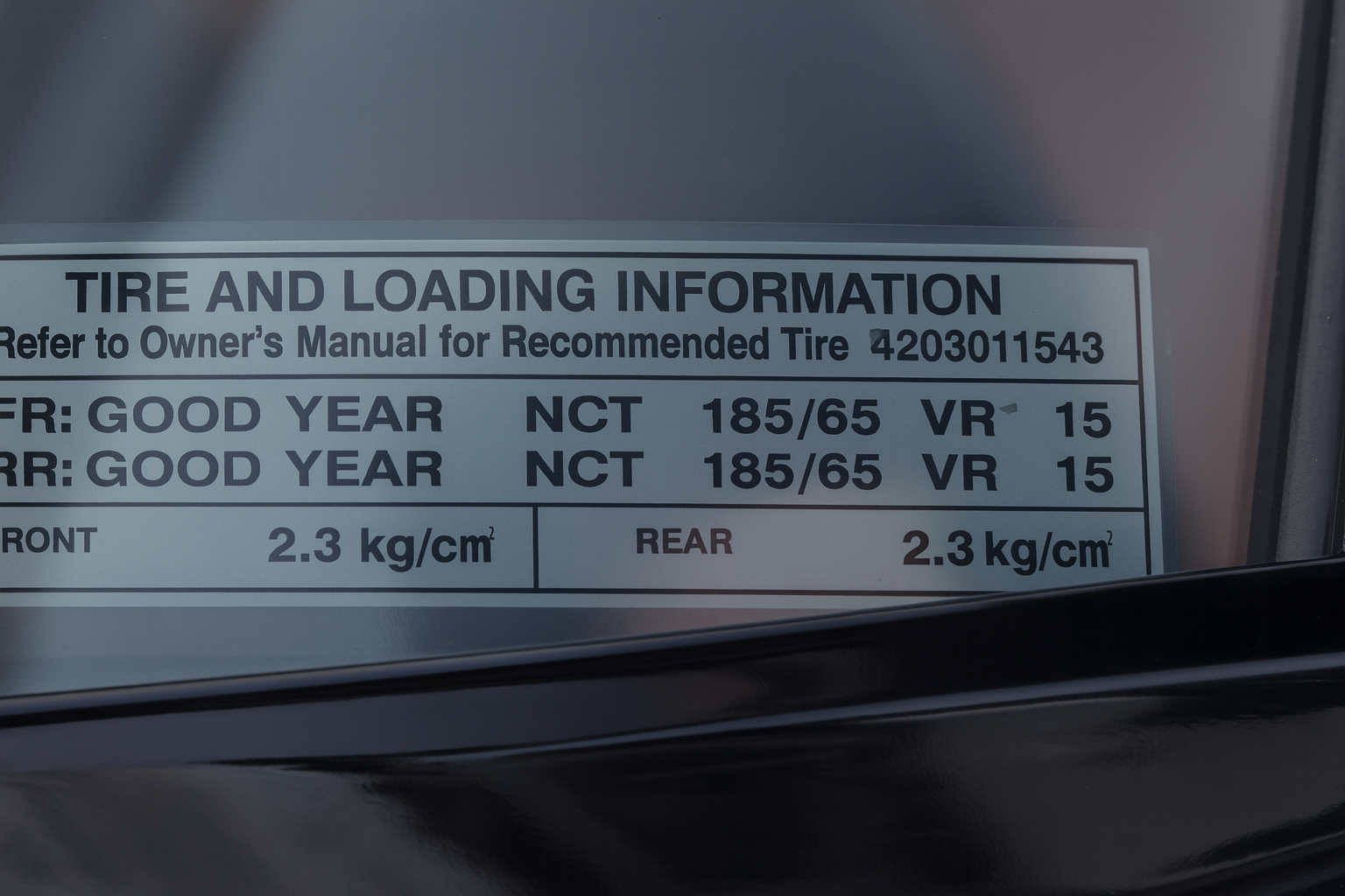

Extrait de leurs photos et retaper par l IA 156391069_Informationsdepressiondespneus.png.c4b34bf902bf68aa3aad46c511f5fe1f.png
Permets-moi d'être septique sur ce résultat. Je préfère juger sur une vraie photo plutôt que sur cette grossière approximation ou la jante 16 pouces devient VR 15....
Tu peux déterminer l'originalité d'un sticker sur la forme, pas sur le fond qui lui est très facilement reproductible.
Ma gts qv 54399 sortie de chaine fin 84 ( 1ere imat 01/85 ) avec son pack outillage d'origine a une pince bleue a manches étroit
Cool: pinces à poignées étroites et manchon bleus typique de cette année-là; les clés sont des "Utema"?

Oui; d'ailleurs les premières 328 devraient avoir exactement cette trousse-là, y compris la manivelle de secours pour la levée des vitres, puisque - petit détail amusant - les toutes premières 328 produites (quelques douzaines d'auto, pas plus) ont le "plug" dans la contre-porte pour mettre la manivelle de levée de secours des vitres, donc aussi la manivelle de secours en "T" dans la trousse à outils. Cela a rapidement disparu après quelques semaines de production.
nounou
Il y a 1 heure, speedy a dit :
oui mais il m'en manque une il me semble .
speedy
Il y a 18 heures, nounou a dit :
[Sans vouloir dérailler le fil...]
On n'avait pas déjà échangé là-dessus? J'ai en effet une "Utema 14 à oeil", si c'est de celle-là dont on cause....
