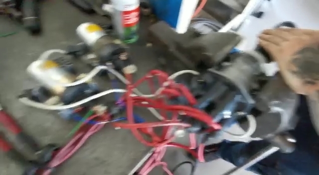

alexandre nico
Voilà où nous en sommes ? J ai une vidéo ou nous voyons mon allumage à l essai.. Tout est OK au début les étincelles sont visibles sur les 8 bougies puis petit à petit un banc perd de sa puissance puis plus rien ?? Je ne peux pas envoyer la vidéo sur le forum car elle dépasse les 1,95 MO!! Dommage parce qu on voit bien pendant le test au départ tout est OK puis petit a petit une rampe des 4 bougies perd son intensité plus d étincelles... 😭
alexandre nico
8VID-20200813-WA0001_001_000002.jpg.60e1536657739b78c64c30f6000c73c1.jpgVidéos essai à blanc allumage.. Au debut l ensemble des deux rampes marchent très bien puis plus on accélère plus on perd en intensité étincelle une des deux rampes jusqu'à extinction de la rampe AR..??
nounou
Il y a 2 heures, alexandre nico a dit :
Il a essayé en inversant les 2 bobines avec leur module de puissance ?
nounou
Pour moi c'est un problème de bobine avec son module de puissance, à froid ça fonctionne +- et dès qu 'elle monte en température elle perd ses capacités.

dejideji
Il y a 6 heures, alexandre nico a dit :
Bonsoir,
Les photos sont un peu floues . C'est dommage.
Si j'étais confronté à ce problème, je tenterai les actions suivantes :
- la vérification des câblages (cosses, fileries, ...) et des tensions (le positif 12V et le retour batterie sans oublier le retour des bobines. (retour = le ''-'' batterie par abus de langage).
- la vérification des tensions d'alimentation au niveau des bobines et des boîtiers d'allumages (en fonctionnement, bien sûr).
Si à ce niveau, aucune anomalie n'est relevée,
- vérifier le câblage des bobines côté primaires bobines (il y a une connexion + et une autre connexion ''rupt'' ou ''-'' ou un chiffre ou encore une lettre). voir ci-dessous la photo d'une vieille bobine d'Alpine A310V6 pour exemple. Une inversion est vite arrivée et le fonctionnement du système peut avoir à en souffrir (important). Les deux bobines devraient être selon toute logique être câblées à l'identique)
- intervertir les bobines : remplacer la bobine du banc avant par la bobine du banc arrière et relancer un essai (en veillant aux raccordements). Si le problème d'allumage se déplace vers le banc avant, la cause est une bobine HS ou inadaptée (voir commentaires en bas de page).
Si à ce niveau, aucun changement n'est relevée,
- contrôler la tête d'allumeur, son état, son doigt d'allumeur et les deux charbons (+ les deux ressorts de charbon)
- remettre en place les bobines telles qu'elles se trouvaient avant
- intervertir les boitiers électroniques et procéder à de nouveaux essais. Si le problème d'allumage se déplace vers le banc avant, la cause est un boîtier HS ou dérivant (voir commentaires en bas de page). Si un changement est relevé, il pourrait être intéressant de permuter les deux câblages des capteurs présents dans l'allumeur pour déterminer si la panne est causée par l'un des capteurs ou bien par le boîtier électronique devenu déficient.
- j'insiste lourdement : contrôler les câbles (normalement) blindés des capteurs, leur état et l'état des connecteurs (s'il y en a). Important. Les tensions des signaux présentes dans ces câbles sont de faible valeur et le moindre mauvais contact peut avoir une incidence notable sur le fonctionnement de l'ensemble.
Après avoir réalisé l'ensemble de ces opérations, le problème devrait être logiquement cerné.

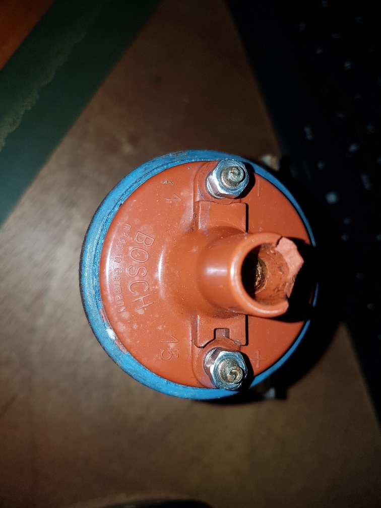

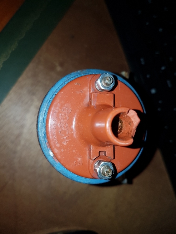

dejideji
Complément d'infos  (pas simple à insérer dans un message , cette photo)
La bobine présente sur la photo est celle montée sur une A310V6 équipée d'un allumage Bosch électronique. Il y a bien un + et un - et des repères chiffrés au niveau des connexions du primaire bobine. Le sens de branchement est important
Bonsoir,
Quelle est la marque et le type des modules électroniques ? (les petits boitiers électroniques qui devraient être accolés aux bobines, je ne vois pas bien sur les photos)
Dejideji

J ai déjà acheté une bobine ou un module neuf mais hs donc à surveiller également.
TripleBlack®
Je trouve les bobines un peu bizarre avec le flou. L'allumage électronique ne marchera pas avec des bobines pour l'allumage à rupteur, cela manquera de pêche.
Es tu sur d'avoir le bon modèle ? Pour le coup, tu as plusieurs choix possible.
@dejideji  les modules d'origines sont des GM, mais tu peux en trouver des meilleurs chez Accel.
Modifié par TripleBlack®
TripleBlack®
Et je me répète, mais il n'y a pas de "boitier électronique". L' AEI 200B est une bobine sur un support à ailette, qui est relié à un amplifieur, puis au capteur sur la tête. Il y a deux modules, un par banc.
