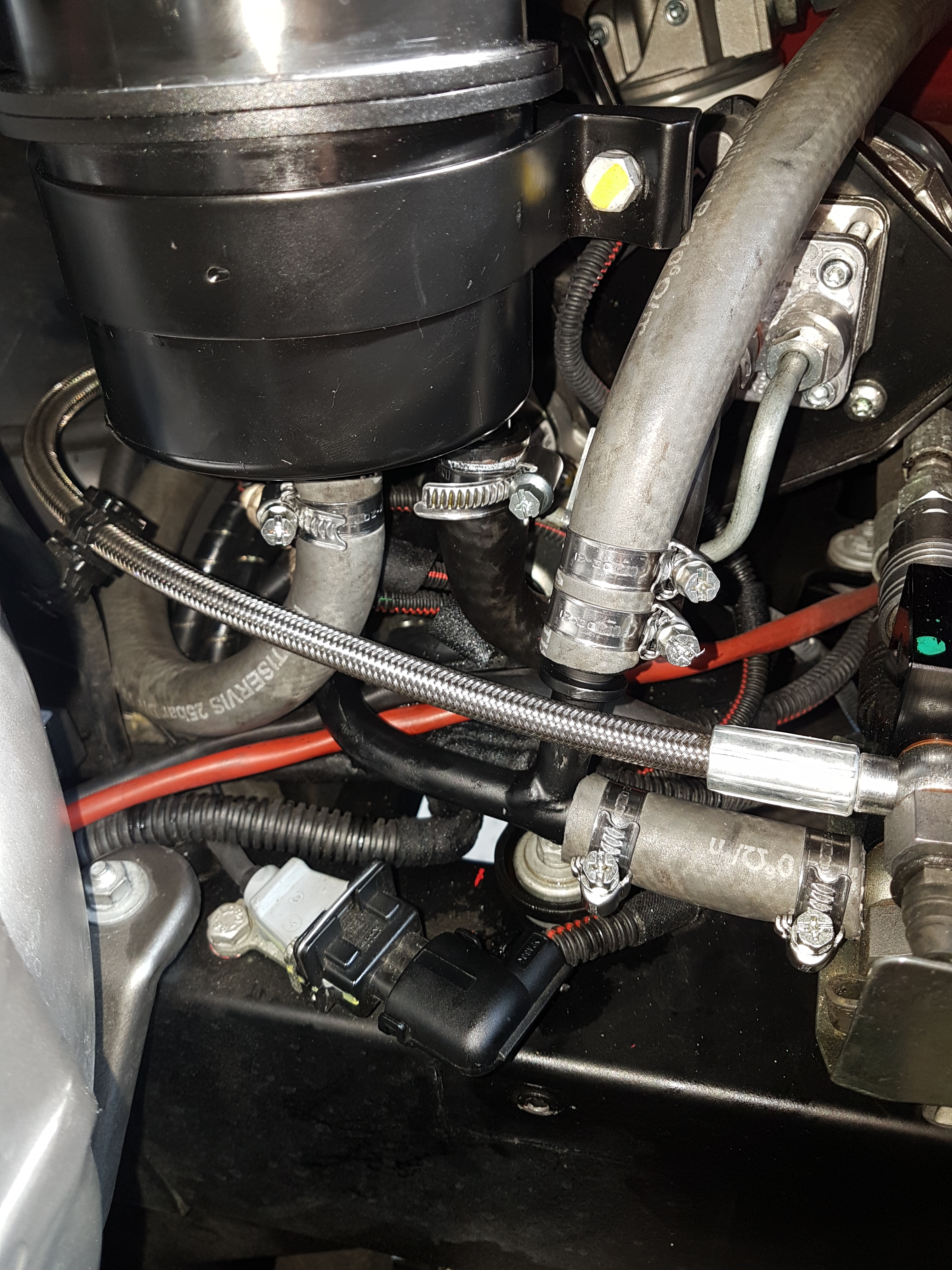

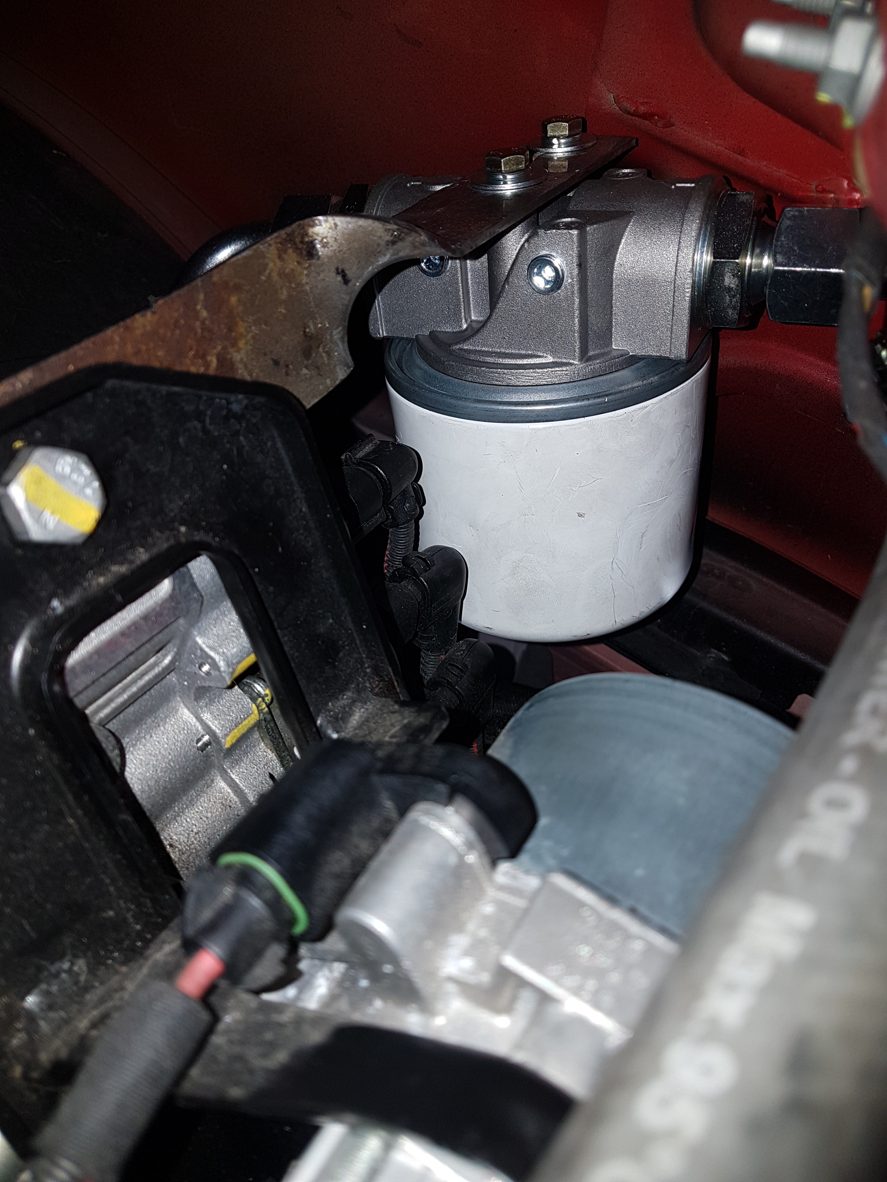

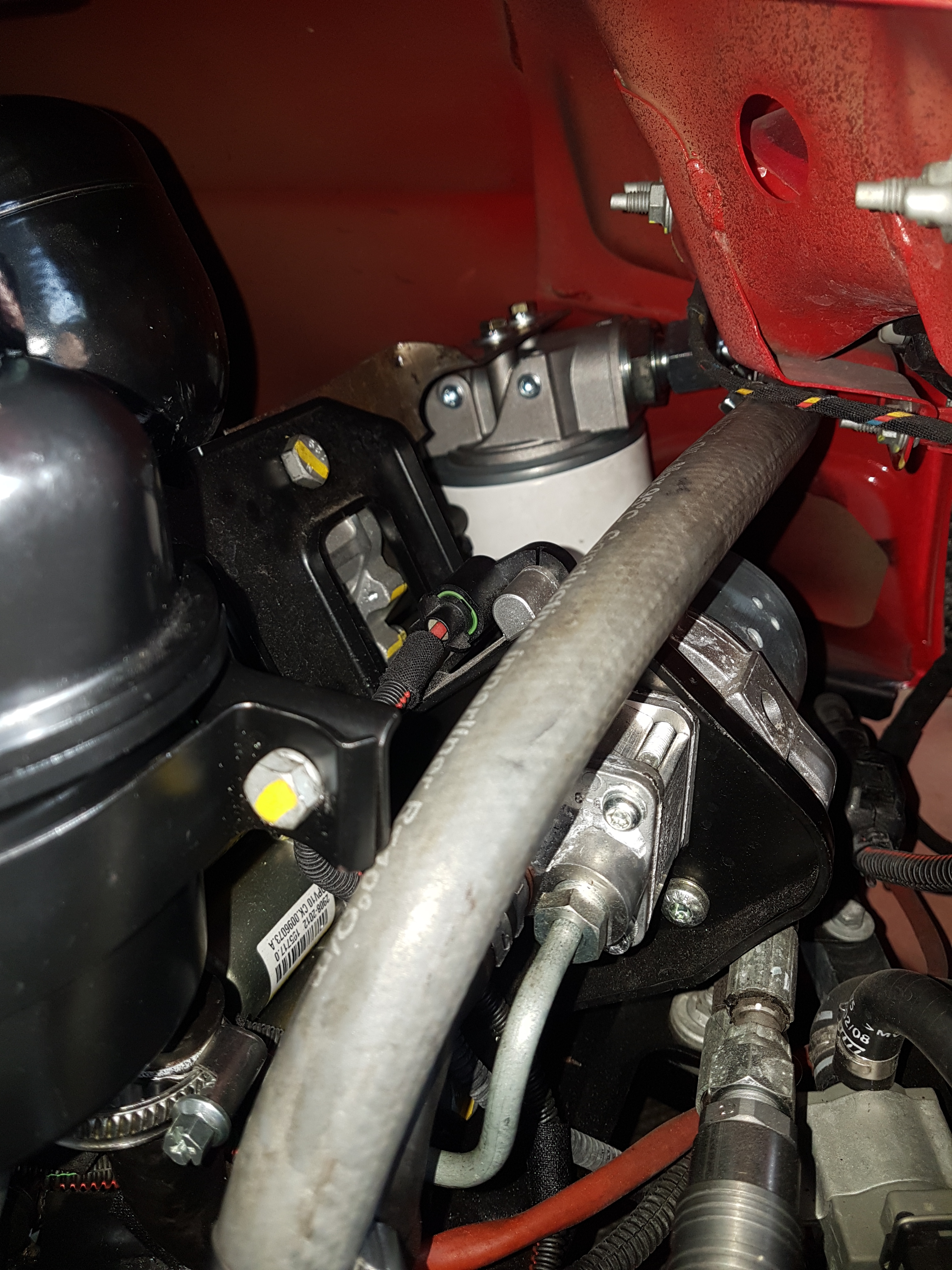

Après plusieurs semaines de réflexion et d'études sur le problème de pollution du groupe F1,
J'ai décider de faire un montage préventif avec un filtre hydraulique sur le circuit de retour du groupe F1.
Celui-ci permettra de limité la pollution par la limaille !
Je place le filtre dans l'aile arrière droite pour pouvoir changer la cartouche filtrante en démontant uniquement le passage de roue .
Après plusieurs jours de test sur le véhicule, nous obtenons un fonctionnement normal du système F1 sans aucune perte de charge ni défauts !
Nous étudions la possibilité de créer un Kit pré-monté disponible a la vente.

il y a 17 minutes, simlewiking84 a dit :

il y a 33 minutes, 33manu a dit :
Bravo beau boulot 👍
PS : je vais faire le pénible mais sans perte de charge c'est pas possible, forcément le filtre et les cm durites en plus en ajoutent forcément, sinon c'est trop facile 😁
J'annonce pas de perte de charge car le filtre est monté sur la ligne de retour de l'hydraulique donc cela correspond a un simple écoulement lorsque le circuit déleste la pression;
Il n'y a donc aucune perte de charge sur le circuit de pression .
Maintenant si tu veut les calculs exacts :
Sortie de pression a 1 bar pour 80cc en 5sec ,
temps moyen de décharge du circuit :  5sec de décharge toutes les 2 min ( en cycle routier classique )
le filtre utilisé est un filtre basse pression avec un filtrage a 25 micron !
il y a aussi environ 50 cm de durite de 12mm intérieur !
A toi de faire les calculs !  😀😂😀😂

simlewiking84
il y a 1 minute, dfiordean a dit :
très intéressant!
@simlewiking84 si les retours sur l'usage de ce kit sont bons, la question est la suivante: est-ce montable facilement par un mécano qui connait la f430?
potentiellement intéressé également si facile a monter, changer...
Je suis entrain d'étudier un kit pour un montage facile !
enfin j'étudie surtout son coût de reviens car il y a un tuyau rigide a fabriquer qui n'est pas simple !
