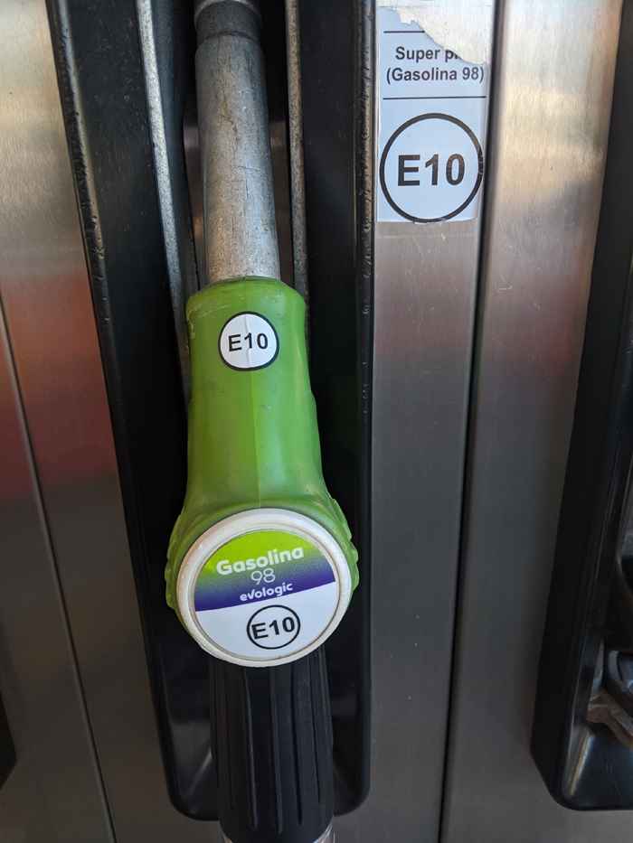

voici ce que j'ai trouvé en cherchant  il y a peu de temps sur le problème  :
 " Pour s'y retrouver, un seul conseil : sur les nouvelles étiquettes blanches, l'automobiliste prendra soin de ne pas s'arrêter à la seule mention E5 et de bien lire toutes les informations. Car le taux d'éthanol exprimé par le chiffre qui suit la lettre "E" est suivi de la mention de l'indice d'octane (dit RON, de l'anglais research octane number). Ainsi donc, l'automobiliste habitué à carburer au SP95 E10 doit se saisir du pistolet porteur de l'étiquette E10 95 RON. Celui qui souhaite rester fidèle au SP95 (distinct de l'ancien SP95-E10) doit porter son dévolu sur le pistolet marqué E5 95 RON. Tandis que celui qui tient à rouler au SP98 doit choisir le pistolet E5 98 RON. "
donc si j'ai bien compris , maintenant il y a 5% d'éthanol  dans le SP98 aussi !! 😡
Modifié par Papifosi
Papifosi
donc le gasolina 98 evologic  e10  de la photo ci dessus aurait 10% d'éthanol
JM78

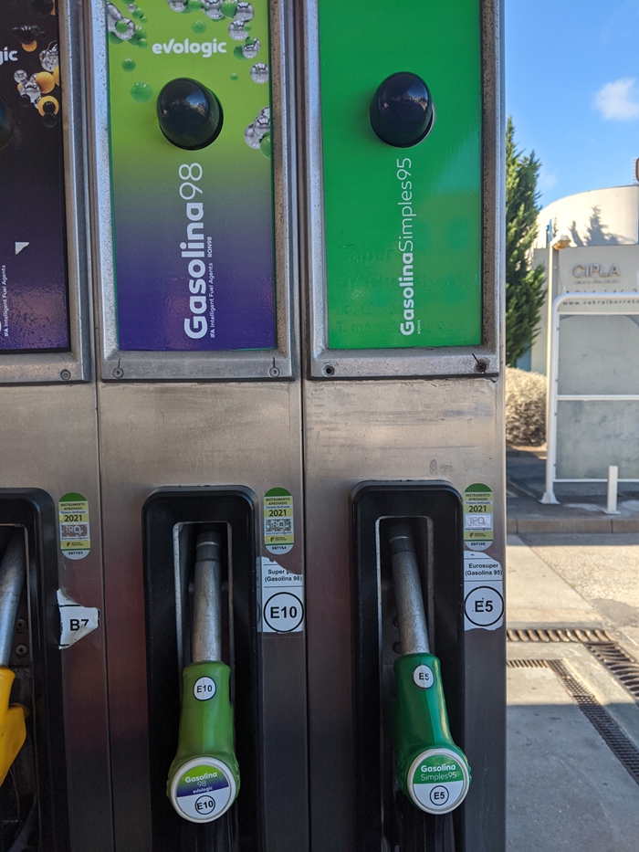

Il y a 2 heures, Ludo_ch a dit :
Voici les photos de la station, je ne m'était pas trompé 🙂
98e10 et 95e5
T’as des photos des pompes et pas de ta Ferrari ? ... tu faisais le plein de quoi alors ?

il y a 34 minutes, JM78 a dit :
Je faisais le plein de rien, ayant déjá le plein, j'y suis passé juste pour vous prendre des photos.
