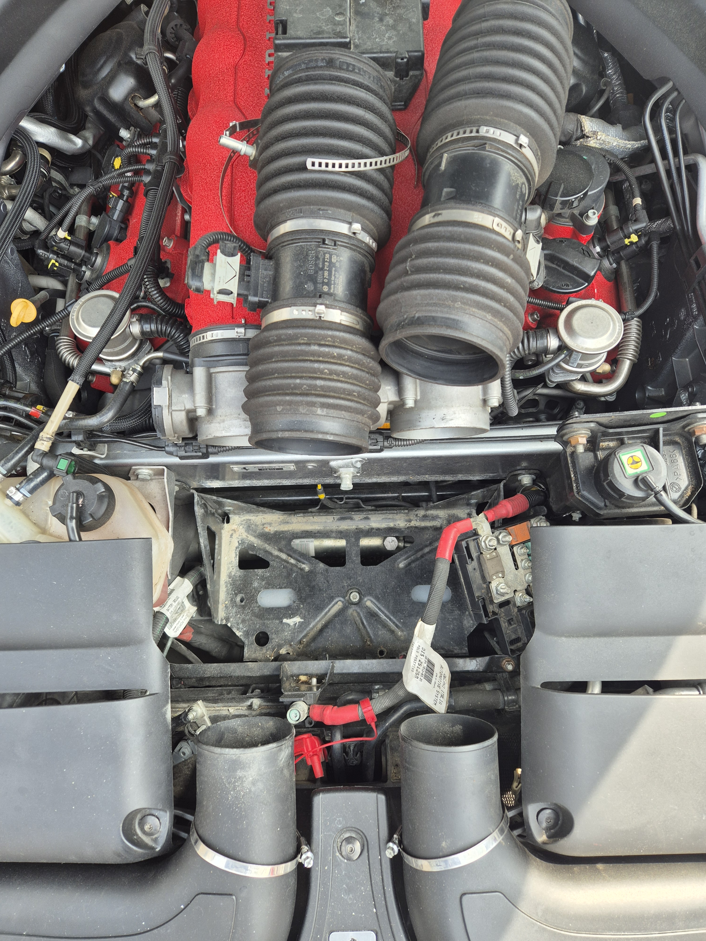

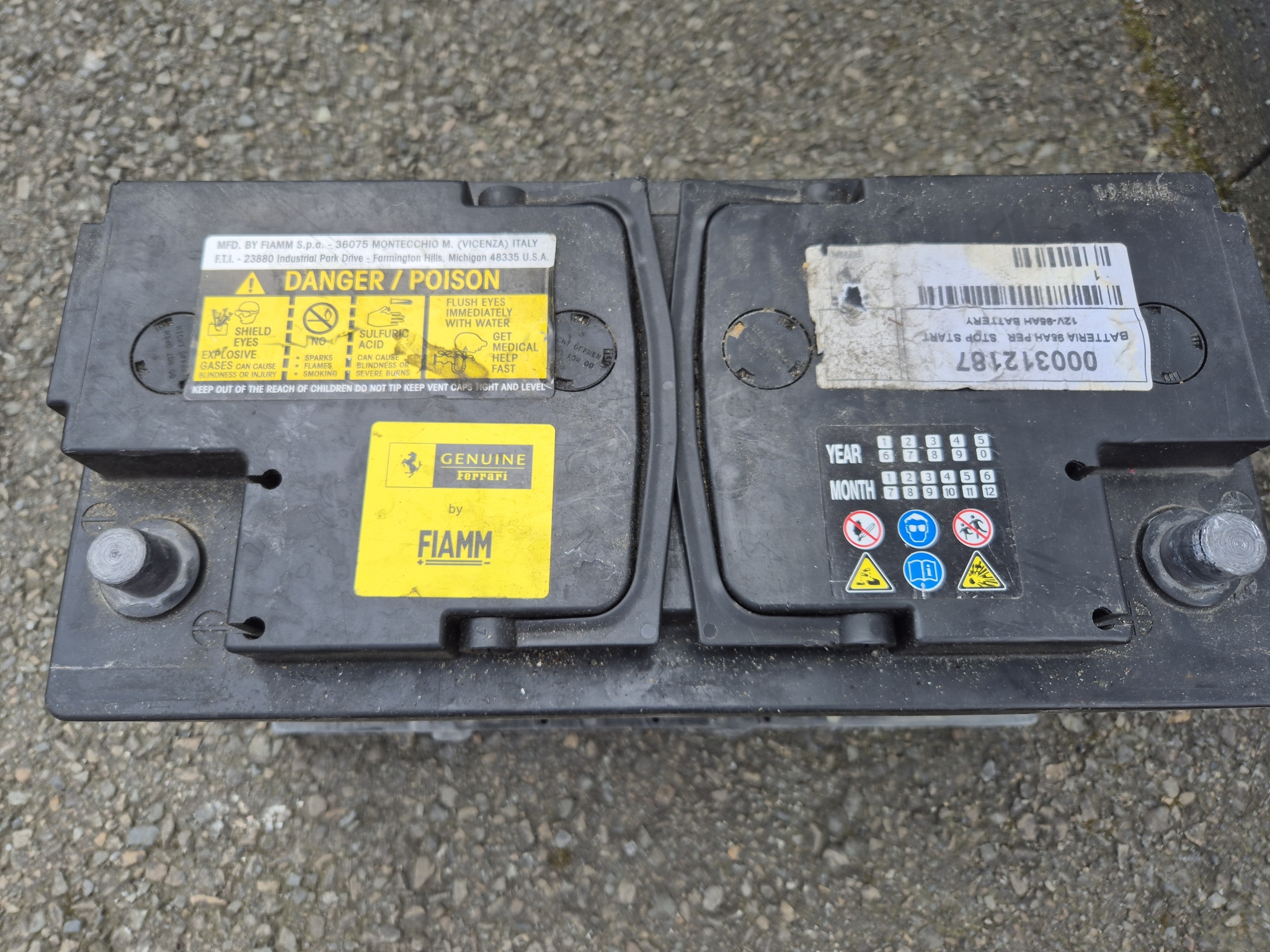

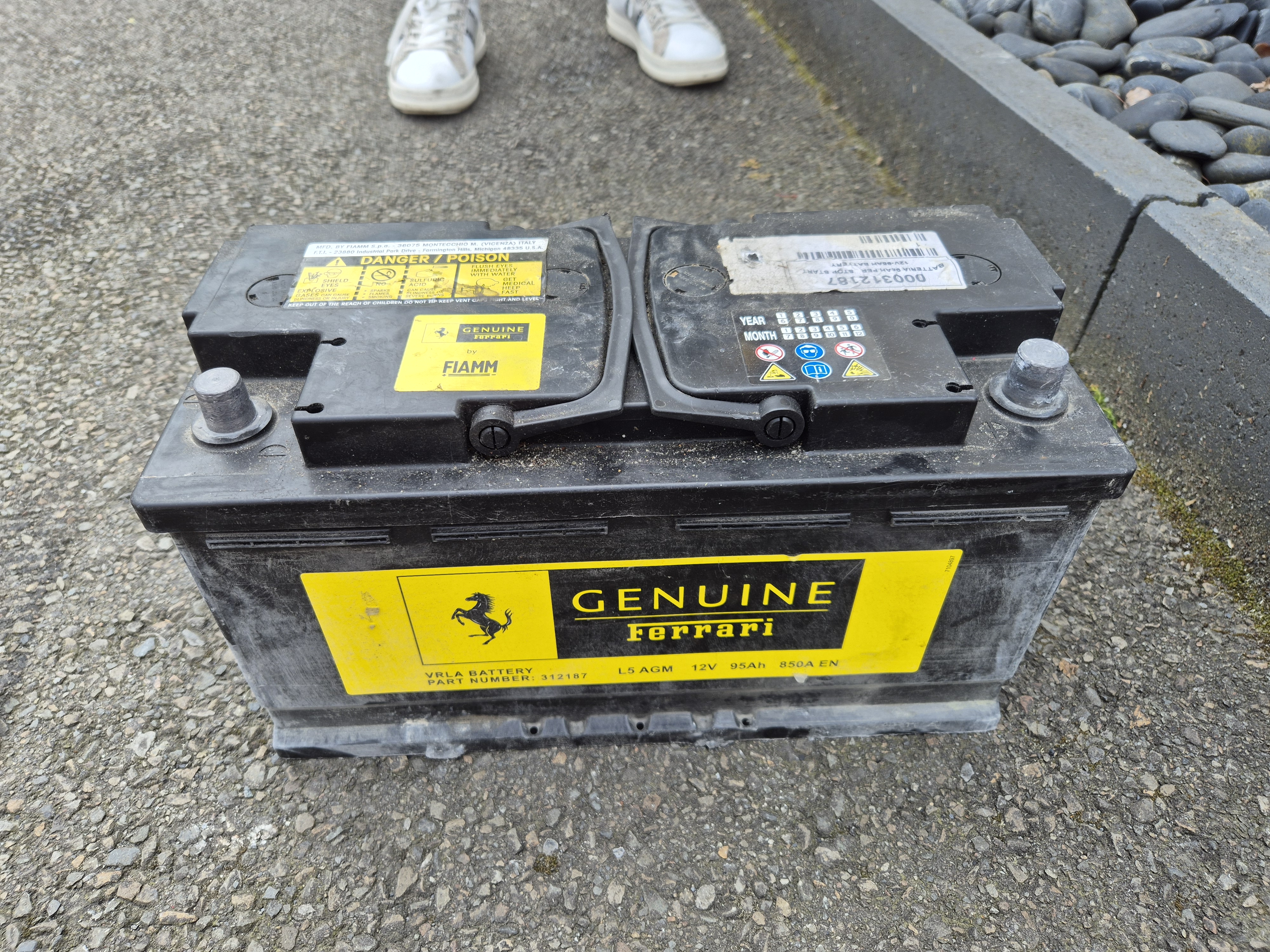

gaslou44
Il y a 4 heures, seb62 a dit :
J'ai fai remplacer la mienne, l'ancienne était une "officielle" Ferrari 95 AH
Merci pour ce partage.
Sans l'avoir sorti, je vois que c'est exactement la même batterie.
Est-ce que tu connais les dimensions exactes ?
Modifié par gaslou44
