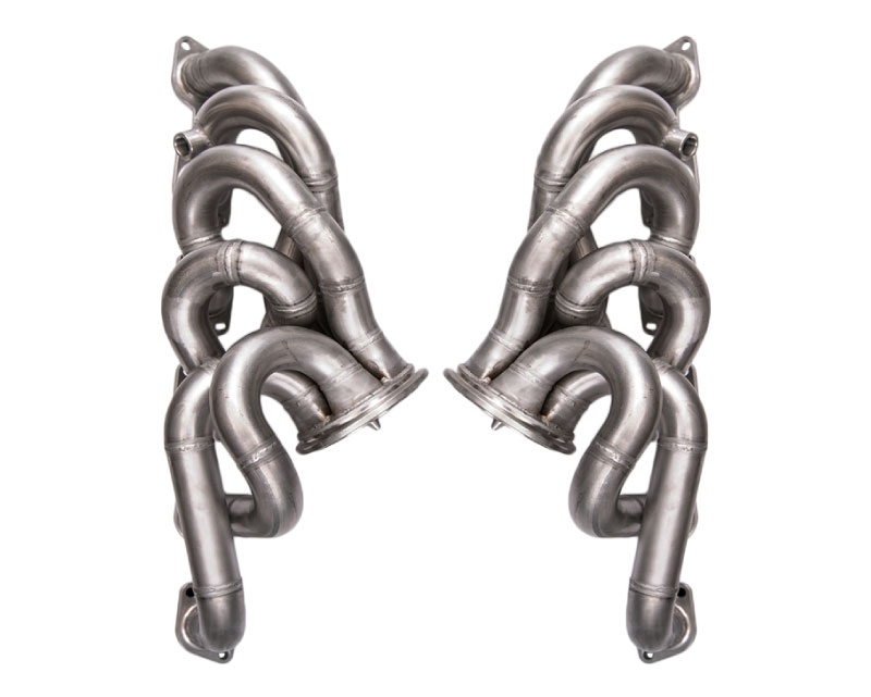

Peut-être me suis-je mal exprimé. Ma 550 est loin d'être atone, avec ses catalyseurs "mono cellule", le double H-pipe Fiammenghi et les silencieux Dimex. Le son au démarrage est magnifique ainsi qu'à moyenne charge mais comme je l'avais dit après m'avoir monté le double H-pipe on n'entend quasiment plus rien en roulant à faible charge. Ce n'est pas vraiment "gênant" en soi, et en fait j'étais juste surpris en la remettant en route hier après avoir roulé avec la F355 qui maintenant fait bien plus de bruit tout le temps. À pleine charge et dans les tours la 550 refait par contre ce son nasillard qui ne m'a jamais plu, typique de ce moteur quelle que soit la configuration des silencieux et qui justifierait à lui seul de monter des collecteurs 6 en 1, comme le montre cette vidéo :
C'est vraiment autre chose que le son de trompette franchement pas terrible causé uniquement par les collecteurs d'origine.

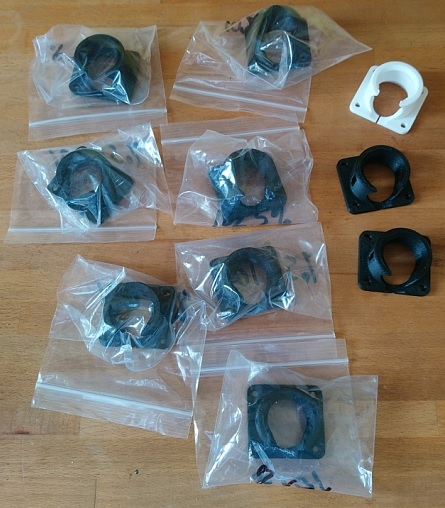

J'ai pu faire une petite mais significative avancée dans le rafraîchissement de ma F355 récemment, après avoir supprimé les légers jeux présents dans la commande de boîte de vitesses.
La plupart des pièces d'usure sont disponibles en neuf sauf la rotule et son siège. C'est assez embêtant car la rotule étant en acier mais le siège en plastic ce dernier s'use et l'ensemble prend du jeu avec le temps. Dans mon cas le jeu était vraiment minime mais tant que tout était démonté il aurait été idiot de ne pas s'atteler à le supprimer...
En fouillant sur Internet j'ai pu trouver sur Ferrarichat un modèle 3D réalisé par un allemand qui à l'époque passait sa 355 F1 en boîte manuelle. J'ai donc sollicité un ami assez doué avec son imprimante 3D qui m'en a fourni plusieurs de différentes tailles - nous avions observé en comparant le modèle 3D avec mon siège d'origine que certaines dimensions ne collaient pas donc après en avoir imprimé plusieurs variations nous avons pu trouver les dimensions exactes.
Par ailleurs, en remontant la longue barre de commande en acier qui passe sous l'auto j'ai constaté que celle-ci frottait légèrement contre le conduit hydraulique de la commande d'embrayage. La barre passe très près du plancher et il y a "pas mal de monde" avec tous les conduits qui passent par là. J'ai pu mieux placer le conduit d'embrayage afin qu'il ne touche plus.
Bilan des ces petits travaux : je n'ai plus aucune vibration en roulant, et avec une commande de BV sans jeu j'ai l'impression que l'auto a rajeuni de 20 ans. Faire un pointe-pointe en rétrogradant de 5e en 4e ou de 3e en 2e passe tout seul et ne requiert plus du tout la même concentration qu'avant car le guidage est bien meilleur.
Le siège de rotule refabriqué est apparemment le même sur les F355, 456, 550, 575 BVM et 360 BVM.
Je vais sûrement demander à mon ami d'en refaire quelques-uns car cela m'a donné envie de le remplacer sur ma 550, donc si cela intéresse d'autres personnes ici présentes...
