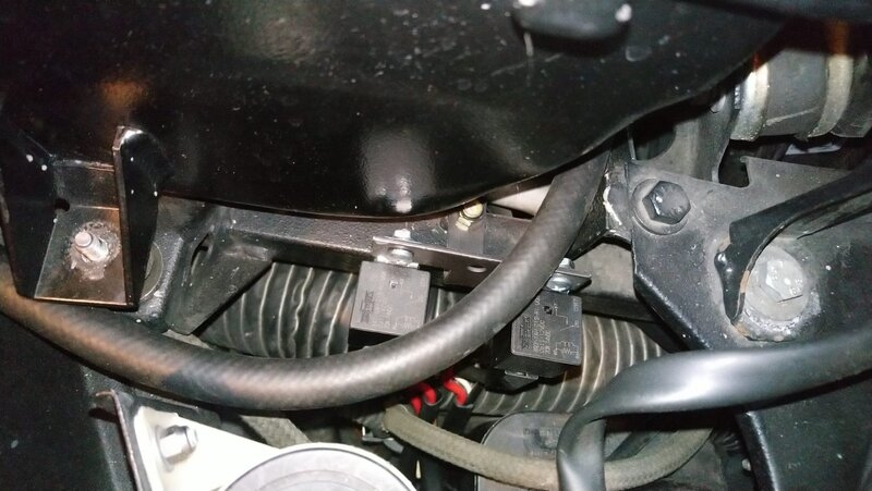

Très heureux d'avoir reçu hier le faisceau externe fait sur mesures pour l'alimentation des ventilateurs de refroidissement, que j'ai monté hier soir dans la foulée. Le but de ce type de faisceau est d'alimenter les ventilateurs directement par la batterie, sans que le tout le courant nécessaire ne passe par la platine électrique afin de la soulager en évitant qu'elle ne (sur)chauffe quand les ventilateurs fonctionnent, ce qui peut souvent faire brûler les connecteurs correspondant à l'alimentation des ventilateurs, repérables sur le connecteur bleu, et causer des problèmes électriques divers liés à la mauvaise conception de la platine électrique d'origine. Comme le nouveau faisceau est en fil de cuivre pur de gros calibre, les ventilateurs devraient de plus fonctionner sans ne plus être bridé par le faisceau d'origine sous dimensionné. Nombreux sont les propriétaires de 550 sur ferrarichat ayant noté une très forte amélioration du refroidissement moteur avec ce type de faisceau additionnel qui est totalement "plug & play". Je sortirai l'auto pour vérifier tout cela au retour des beaux jours, ayant d'autres travaux en cours.
Si cela peut intéresser d'autres propriétaires ici présents de 456 et 550, la personne qui m'a fabriqué ce faisceau en avait d'abord fait un pour sa 456. Je l'ai sollicité pour qu'elle m'en fabrique un et peut en faire d'autres. Le mien est en fait le "prototype" pour 550, avec quelques petites différences d'implantations par rapport aux 456 suite aux observations et mesures que je lui ai fournies. Le prix des faisceaux "de production" n'est pas encore défini, mais devrait être très raisonnable. C'est selon moi une modification nécessaire, en complément de la platine électrique améliorée de Guido Theunissen, d'une part pour fiabiliser le système électrique des 456 et 550 en soulageant la platine électrique, et d'autre par pour améliorer le refroidissement moteur.

une question - qui génère la commande,ds cette solution, du fonctionnement des ventilateurs ?
le conducteur ou toujours la platine qui est en fait "juste " relayer pour la partie puissance ?
j imagine la seconde solution mais juste pour etre sur .
est ce nécessaire pour un usage normal ?
merci ds ts les cas de ton partage 😀
benoit
Toscano
Merci @Franck , si mon expérience permet à d'autres propriétaires de 456/550 de comprendre un peu mieux les défauts d'origine de leurs autos afin de les fiabiliser alors tant mieux.
@becaze, rien ne change dans le fonctionnement. Ce sont toujours les sondes de températures sur les conduits de liquide de refroidissement, en sorties de culasses, qui instruisent la mise en route des ventilateurs. Les relais sur la platine électrique instruisent alors aux relais externes additionnels de fermer le circuit afin que les ventilateurs tirent le courant directement de la batterie via le faisceau externe. Ce sont alors les relais externes de 70A qui supportent le courant alimentant les ventilateurs au lieu des relais d'origine de 40A de la platine électrique.

Mon contact a rendu public sur ferrarichat son projet de fabriquer d'autres faisceaux. Parcourir le reste du sujet de discussion permet de suivre les échanges d'idées et d'expérience.
Je reposte ici ses photos. D'ailleurs c'est moi qui lui ai fourni la photo montrant les 2 relais dans le compartiment moteur de ma 550, pendant le montage. Il faut encore que je mesure certaines longueurs pour qu'il puisse finaliser la version pour 550 car pour ne pas se louper il avait dans le doute ajouté pas mal de longueur sur ma version "prototype" pour être sûr que ça se monte - il vaut mieux qu'un fil soit trop long que trop court  😉
