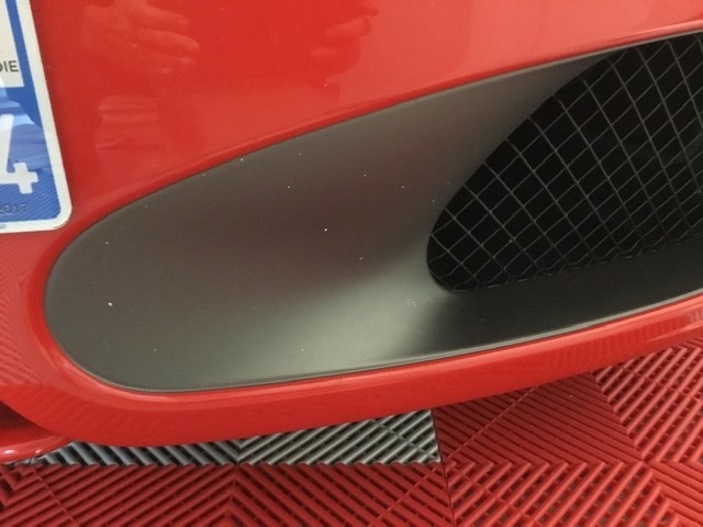

Nemrod91
Commande passée chez plateforme France...réception 3 jours après
s’agissant de micro impact ....résultat très satisfaisant
avant
apres

Nemrod91
Perso commande faite sur le site centrale directe ...couleur exacte et livraison ultra rapide
