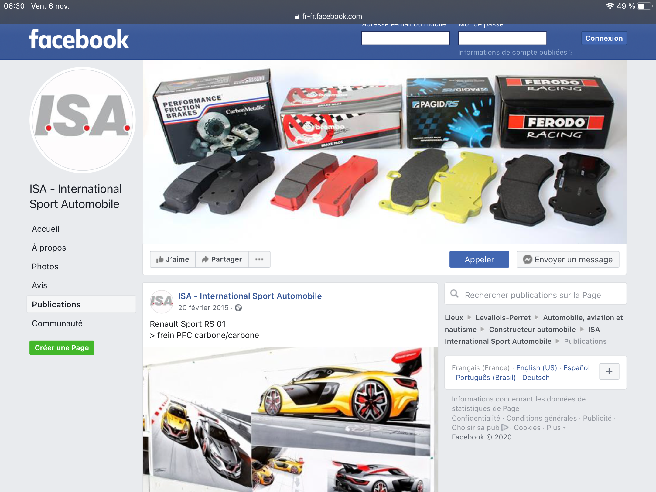

Il y a 1 heure, guillaume84 a dit :
J’ai du pfc sur la mienne, commandé chez I.S.A sur paris, vois avec eux
Rien I.S.A  c'est une école ingénieur sur GOOGLE  tu n'as rien de plus Guillaume
Il y a 9 heures, audi1966 a dit :
I.S.A. C’est international sport automobile et c’est à levallois perret, société en déclin.
Sinon tu tu as ATOMIX qui a
pris largement le dessus. Puisqu’ils sont importateurs france exclusifs des marques les plus connues en freinage :
https://www.atomix-r.fr/
Le 03/11/2020 à 17:58, audi1966 a dit :
Pour les photos je ne sait pas les réduire !!!
Si seulement tu avais essayé d’en poster 😉😉 tu te te serais aperçu que le forum accepte des photos de 39,06 MB, ( pas comme il y a quelques années du temps de lamarmotte, un ancien collègue à nous qui n’arrivait jamais à poster des photos, du coup @Franck notre admin, avait augmenté la taille. ) tu n’auras absolument aucun soucis pour nous en poster plusieurs meme en trackdays, on adore les photos nous 😊
guillaume84
En déclin je sais pas mais c’est la que j’ai pris les miens de disque a l’époque
d’ailleurs maintenant il va me falloir penser a en trouver d’autres pour les changer et surement mettre les étriers de céramique que j’ai acheté donc discque en 380 après, mais faut trouver la pièce pour monter ces étriers sur les fusées
Il y a 20 heures, guillaume84 a dit :
Idem pour moi.
Voici les contacts de l'époque :
t.marie@i-s-a.fr
s.casin@i-s-a.fr
International Sport Automobile
16, rue Rivay
F-92300 Levallois-Perret
M 06.72.87.59.81
T 01.47.31.80.90
F 01.47.31.83.80
e-mail : s.casin@i-s-a.fr
site : www.i-s-a.fr
