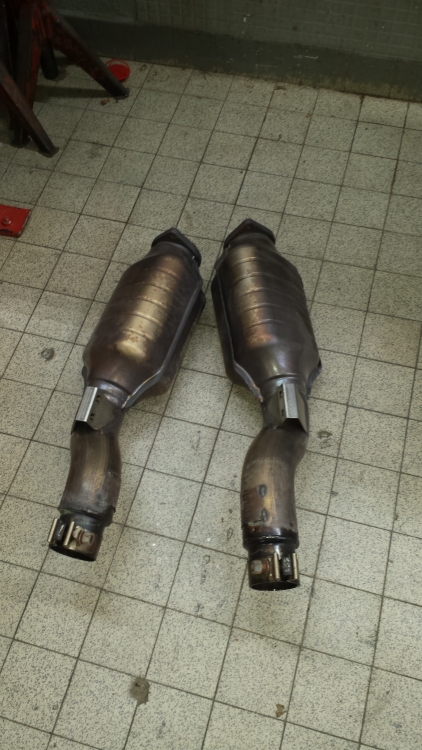

Voici une photo des intermédiaires

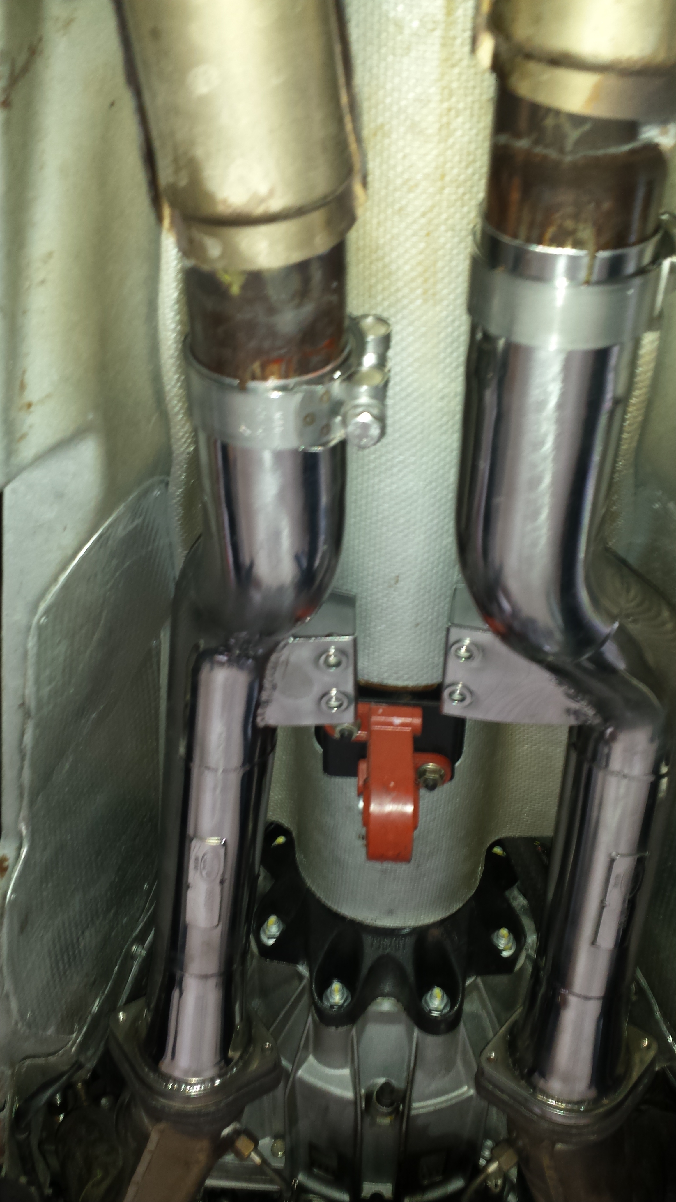

J'ai découpé la camelle pour garder les deux brides et mis des tubes en inox cela m'a permis de ne pas avoir tout modifié.
AR69
OK merci . Ce n'est pas les mêmes pièces que celles de ma photo. Tu as récupéré les anciennes pattes de fixation que tu as soudées sur les nouveaux tubes, si j'ai bien compris, car il faut un maintien au centre?

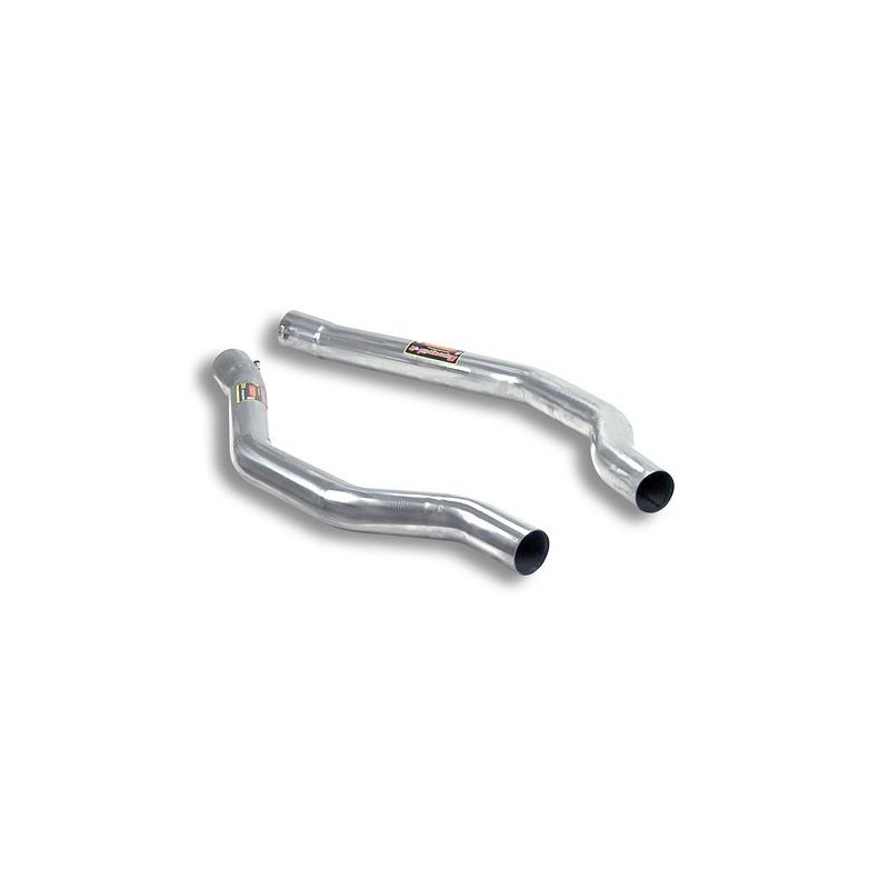

Ce serait bien ces tubes qui remplacent les silencieux intermédiaires. Par contre pas de fixation centrale, compte tenu du faible poids est-ce nécessaire ? Et de plus pas les collerettes pour raccorder coté avant ?
Modifié par AR69
mvagusta
Ces tubes font parti de la ligne complète tu ne peux pas les monter en lieux et place, il te faut cela.Acheter silencieux échappement Ferrari, Maserati, Lamborghini, Porsche -  Produit Tubes de suppression des catalyseurs 599 (TSFE599C06.013.A)
AR69
OK 'cest bien ce que pensais. Ce sont les Capristo sur ta photo?

Non des tuby , en recherchant sur la toile je l'ai vu pour 1000€ a l'époque.
AR69
Ayé commandé en Belgique (le bandeau de pub du site!!) à 760€ avec le port contre 1000 en France !!

C'est fait remplacé les silencieux intermédiaires par les Tubi. Pas pu rouler longtemps il neigeait trop ! A 140 stabilisé pas beaucoup plus de bruit que l'origine, par contre à l'accélération FABULEUX, une F1 des années 80😁
Montage fait avec mon ami Martial, pas parfaitement ajusté il a fallu agrandir les trous des supports, mais après OK. Sans compter le gain de poids 😃
