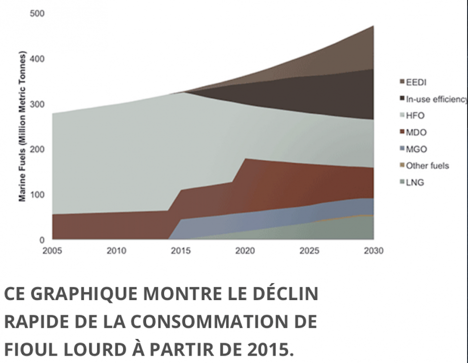

Effectivement, on a actuellement un status quo, que se passera t'il plus tard?
Cependant les projections pour le maritime changent avec le développement du LNG, etc...
1750776305_Capturedcran2020-12-2019_30_02.thumb.png.351abd16fd22fb56775260dea62f20de.png
il y a 9 minutes, dragon1964 a dit :
Pour l’action que tu peux qualifier de positive pour « recycler les résidus de raffinage » des pétroliers, effectivement, ça me choque, car je pense, sans les connaître, que l’on pourrait trouver de meilleures solutions qui seraient beaucoup moins néfastes pour le rejet de particules et pour l’émission de gaz à effet de serre....
C'est en cours comme le montre le graphique ci-dessus.
