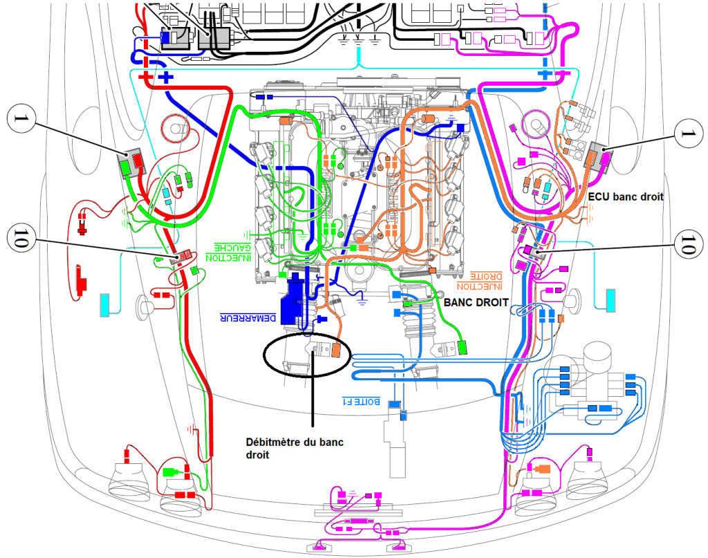

Ne pas oublier ... débitmètre du banc droit qui se trouve du côté ... gauche !!
Merci pour ces précisions importantes @360trev 👍
Donc on peut lier ton code défaut P0102 au débitmètre du banc moteur de droite (coté passager).
ATTENTION au piège ! Du fait du système d'admission d'air variable sur la 360, le débitmètre est situé du coté du banc moteur de gauche (coté conducteur) !
C'est plus clair sur mon schéma ci-dessous en suivant le faisceau électrique colorié en orange :
Modifié par tifosi101
il y a 4 minutes, eric355 a dit :
Ok je vais verifier tout ca. Merci bcp pour les infos. super shema détaille .
