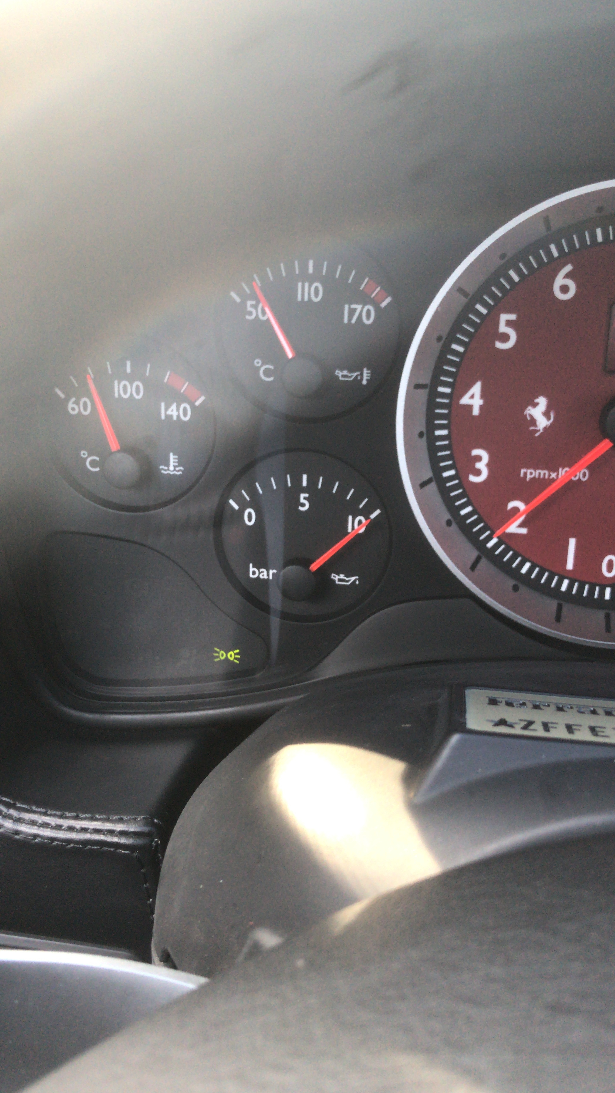

Étant l'heureux propriétaire d'une F430 très récemment, désolé je ne l'ai pas présentée encore, j'ai eu un souci au moment de démarrer ma voiture.
En effet je l'ai sortie du garage sans faire attention à la pression, je l'ai arrêtée, aspirée et puis en la redémarrant je me suis aperçu de ça (photo 1).
Du coup je l'ai arrêtée, mis le coupe circuit puis redémarrée et là la jauge et revenue dans son logement mais se met à froid à 10 ce qu'on ma dit qui était normal mais après à chaud la jauge redescend sur 6. (photo 2)
Pouvez vous me dire de quoi cela peut venir ?
J'ai pensé au capteur et pleins d’autres me l'ont dit mais l’ancien propriétaire ma dit qu'il a déjà été changé, est-ce possible une 2eme fois ou sinon quoi d’autre ?

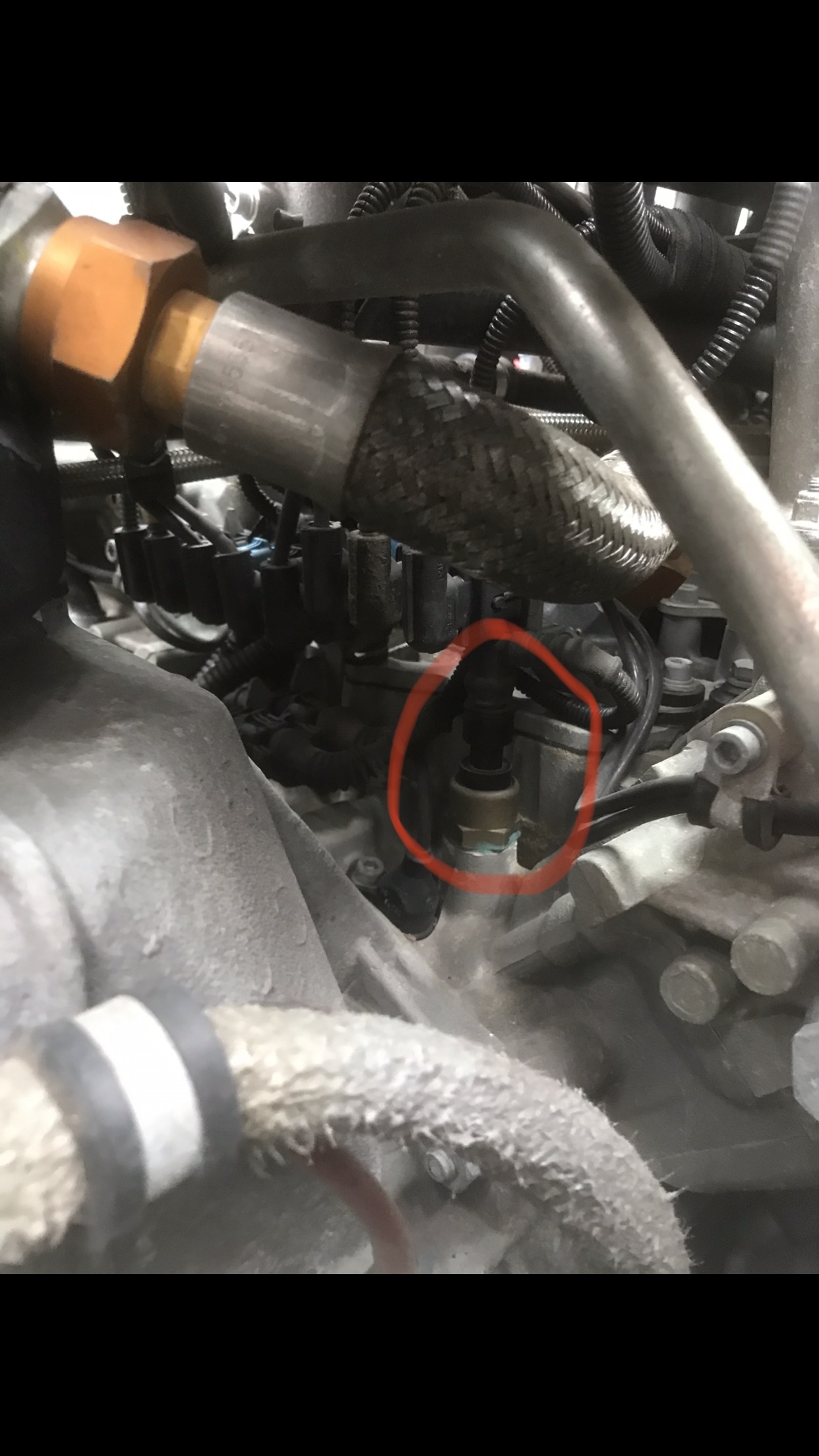

F355QV70
En étant derrière , il est à droite à côté des 4 prises électriques . Sous la culasse droite

Peut on retirer facilement le connecteur du dessus ?
Concernant la pièce est-ce celle là ?
Merci de votre aide 🙂

Oui je dirais qu'il s'agit bien du capteur de pression d'huile.
Tu peux déjà faire un test simple :
1/ tu mets le contact sans démarrer et relève la valeur de pression d'huile au tdb
2/ tu débranches le capteur et relève la valeur de pression d'huile au tdb
3/ tu démarres le moteur et relève la valeur de pression d'huile au tdb (capteur tjrs débranché)
4/ tu rebranches le capteur et relève la valeur de pression d'huile au tdb (moteur tournant donc)
Tu peux couper le moteur et nous donner les valeurs relevées à chaque étape.

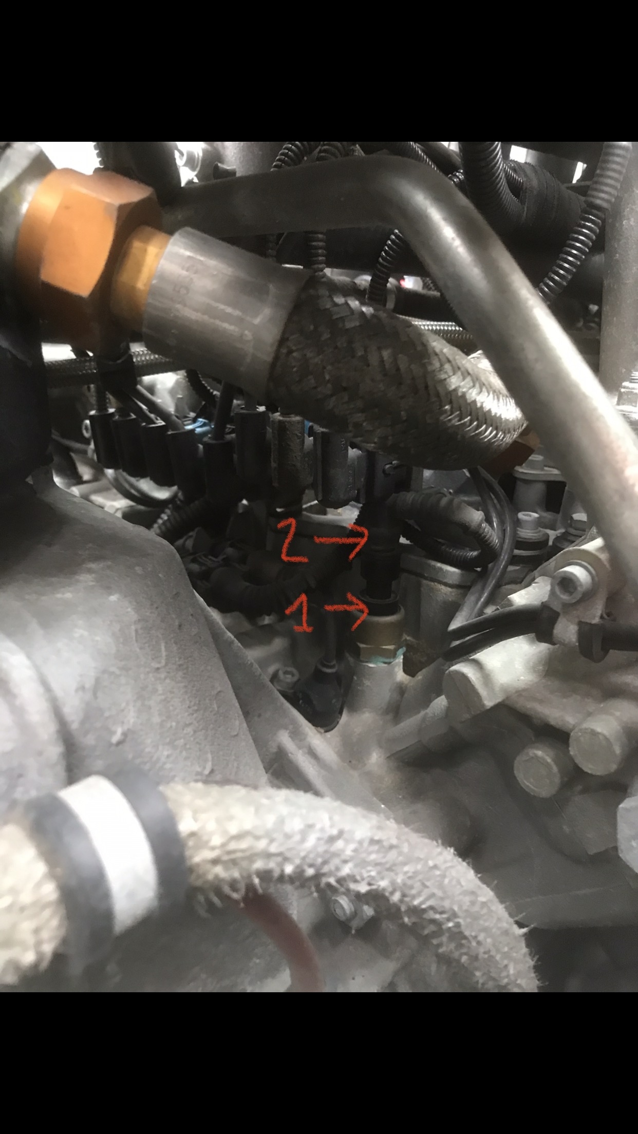

juju13105
J’essaye de faire ça demain !
Mais pour le capteur c’est quoi qu’il faut tiré pour déconnecter, le caoutchouc noir mais à quel endroit que je casse pas tout !!
J’ai mis une photo si tu peux me dire le 1 ou 2 ? Ou un autre endroit

C'est la connexion électrique donc n°2.

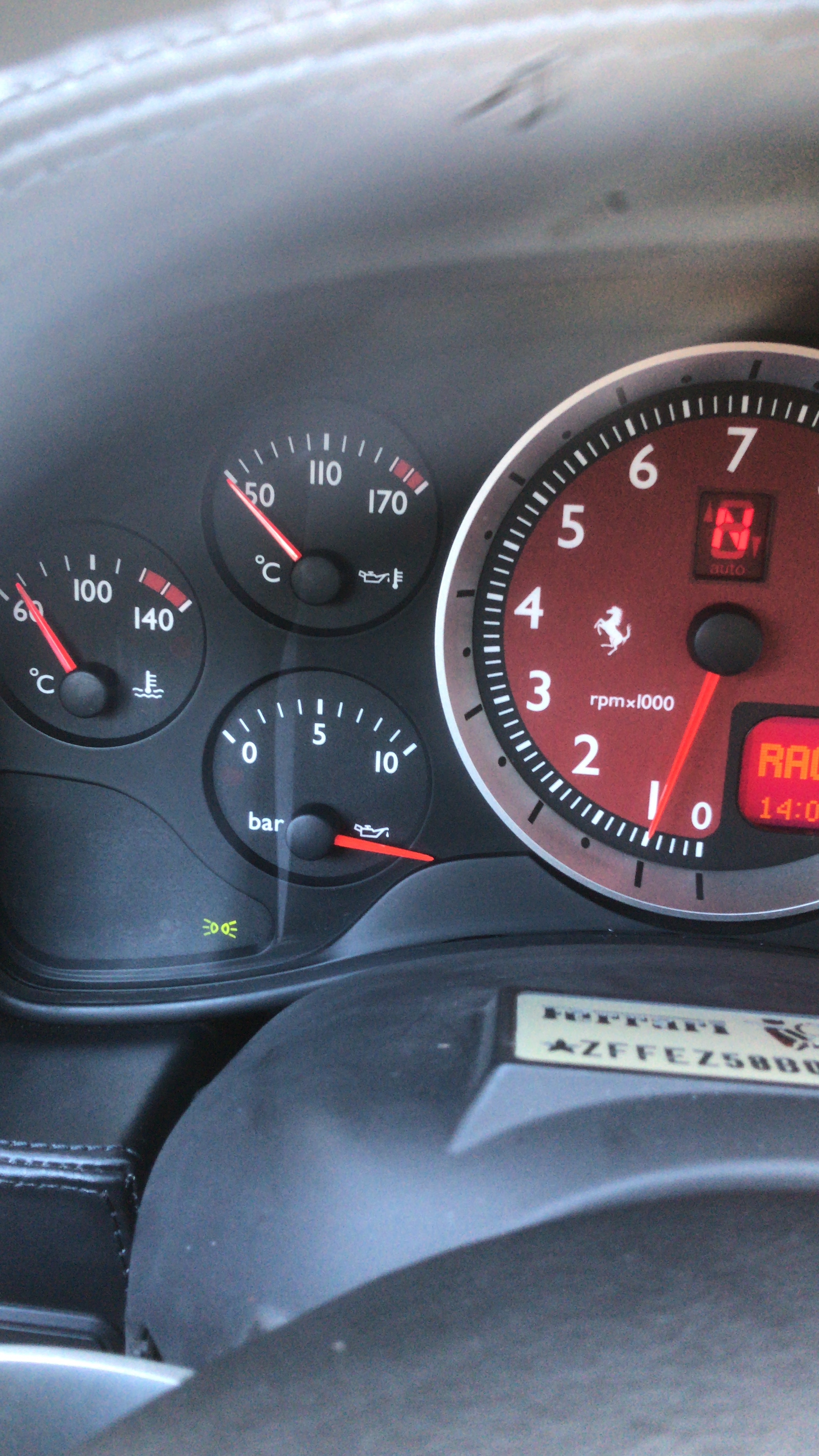

J'ai fait la manipulation que @33manu m'a dit !!
Alors pour reprendre :
1/ 6
2/ 0
3/ 0 (voyant allumé)
4/ 10 (froide) après à70/80° l'aiguille est sur 7
Vous en pensez quoi ? Sonde morte ?
Merci 😉
