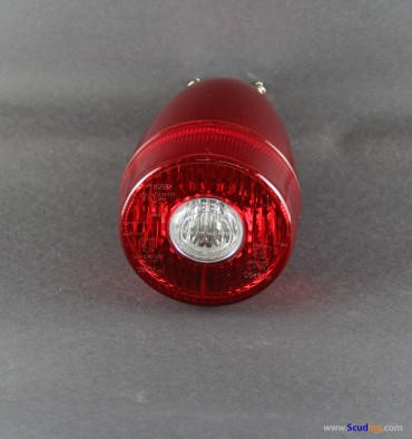

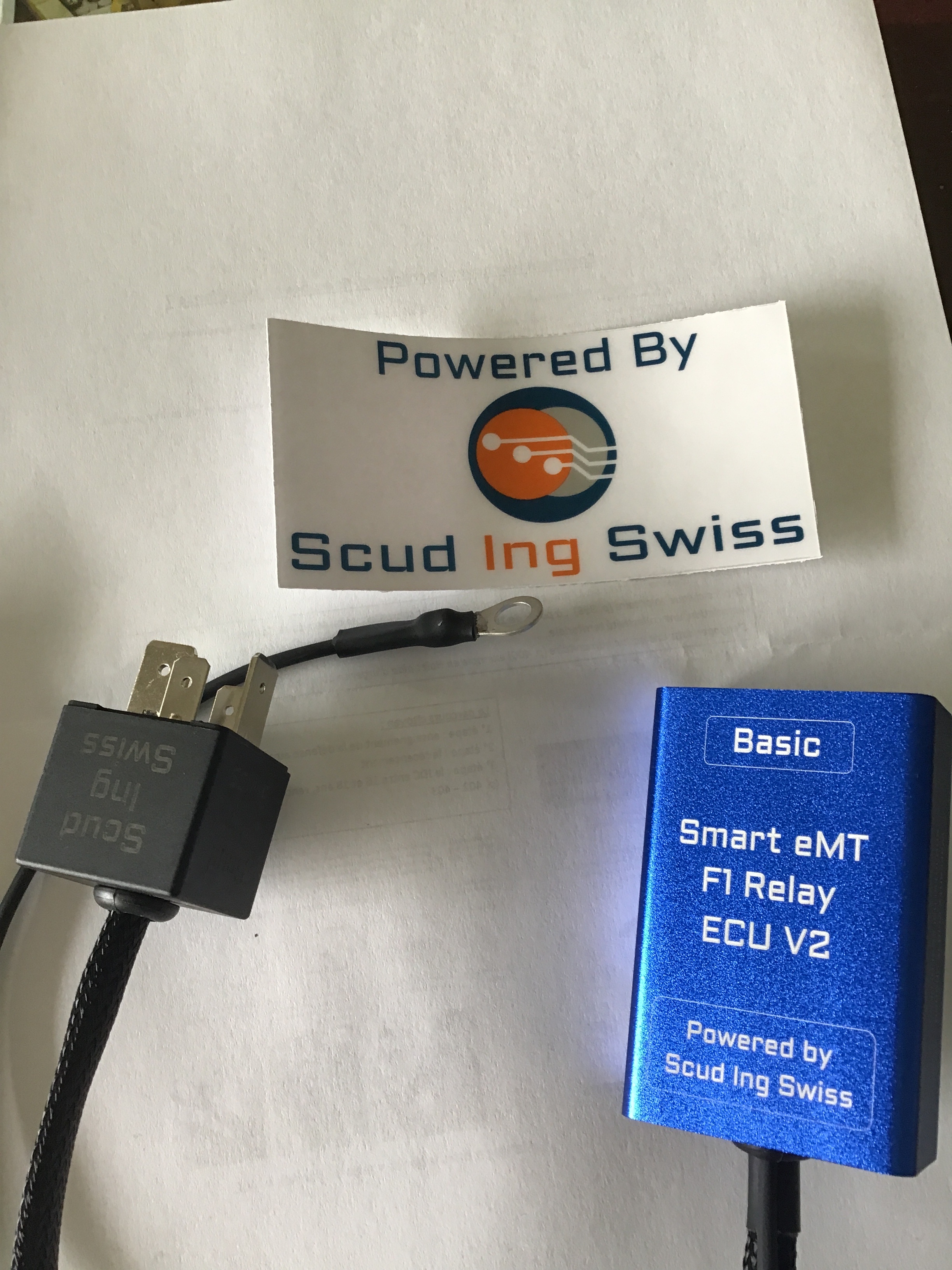

Il y a 20 heures, theswissdriver a dit :
En attendant voici quelques photos quand j'ai installé les miens
Les LED avant
A425-E1-C3-8370-42-A1-99-CB-345-B4-C1968
Le boitier LED arriere, montage et qualité hyper pro (y'a qu'a comparer avec le module noir d'origine...)
F345-DE9-D-03-D2-4621-B549-9-F7-D665-F34
Voici le EMT ECT qui remplace le relais d'rogine.
Malheureusement je n'ai pas de photo du SEB, mais il vient juste a coté.
F6-DFEBAA-36-B3-4841-8-ACA-E9318-F028962
J'ai aussi acheté a SCUD ING deux modules de feux arrière en blanc. Ils ont deja les amortisseurs / silentblocks en caoutchouc
a 200€ plutot que 1000€ chez ferrari ca vaut le coup.... ils sont identiques!! Sauf l'ameilioration des rondelles en caoutchouc bien sur que n'a pas le feu d'origine, d'ou les fissures avec le temps et les vibrations...

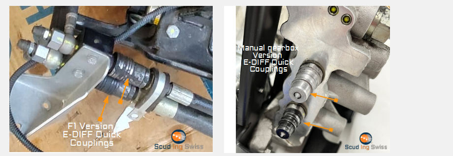

Pas besoin de faire une purge F1 avec l'installation des bouchons opturateur E-DIFF, mais à condition de bien respecter l'ordre d'installation comme expliqué sur le site.
Toujours commencer par déconnecter d'abord les 2 lignes hydrauliques côté Power Unit F1 (raccords rapides):
Pour installer le kit complet de désactivation E-DIFF, procédez dans l'ordre suivant:
  1. Coupez le contact, déconnectez ou retirez l'ECU E-DIFF et installez l'ECU SEB (voir les instructions du guide d'installation)
  2. Retirez les deux flexibles hydrauliques E-DIFF des raccords rapides près du Power Unit F1 (ou sur le Power Unit F1 pour la version boîte manuelle). Les raccords rapides restent fermés lorsqu'ils sont déconnectés.
  3. Retirez les autres extrémités des deux tuyaux de l'E-DIFF - beaucoup de fluide hydraulique sortira - retirez les tuyaux de la voiture
  4. Retirez l'électrovanne et le capteur de pression de l'E-DIFF - une bonne quantité de fluide hydraulique s'écoulera
  5. Laissez s'écouler pendant un certain temps
  6. Nettoyer les trous et installer les 4 bouchons obturateurs
Le grand avantage des bouchons est le fait d'éliminer toute source de problème E-DIFF. Le système F1 sera d'autant plus content avec beaucoup moins de fluide hydraulique à pomper 😉
Beaucoup de garages installent cette solution pour définitivement eradiquer des problèmes récurrents avec l'E-DIFF.
Modifié par stefvan

Il y a 3 heures, stefvan a dit :

 c'est moi qui viens de faire commande des deux boitiers
un pour changer le relais de la pompe ( produit vraiment au top ) installation facile j'ai bien vu une différence de rapidité de monté en pression et je note bien un passage des vitesses bien plus souple
mais aussi le boitier pour désactivé e-diff avec télécommande finalement
j'ai plusieurs questions
quand e-diff actif  ( voyant rouge avec un bip  ) cela veut dire que le différentiel est en pression et fonctionne c'est bien cela ?
donc le but c'est de désactivé e-diff sans icône sur le tableau de bord avec un long bip
c'est bien dans ce cas que le différentiel n'est plus actif ?
car j'étais en confusion
 une panne e-diff sans votre boitier voiture normal d'origine
sachant le voyant s'affiche rouge au tableau de bord
que c'était dans se cas ....
que le différentiel n' étais pas actif et sous pression ?
je pensais qu'avec votre boitier quand l'icône e-diff est rouge que le différentiel n'étais plus sous pression et donc inactif
donc c'est le contraire si on veux atteindre la désactivation du différentiel c'est sans icône  avec un long bip
sinon très bon produit ...
pour le relais 50 amp de la pompe hydraulique j'ai bien vu des points de chauffe sur celui qui était dans ma voiture avant la pose de votre boitier
je pense que ce boitier est une très bonne solution
en tous cas merci pour la rapidité de livraison et conseils au top ....
il y a 4 minutes, stratone a dit :
@stratone as tu une photo de ce relais , ce serait intéressant 😉
stratone
il y a 43 minutes, bernard a dit :
je peu en faire une demain
on vois bien des traces de chauffes surtout sur les broches de connections surtout au niveau des entrées du carter de protection
j'ai démonté le carter pour voir
la bobine n' est pas très atteinte c'est vrai le contacteur non plus
mais les points de contacts broches c'est clair qu'elles ont chauffées comme un vernis caramel
je pense pour tous ceux qui doute du boitier relais f1
le relais est à changer régulièrement
en tout cas j'ai bien ressenti la disponibilité et la rapidité d'ampérage distribuer avec ce boitier pour alimenté la pompe f1 c'est l'eau et le vin franchement
beaucoup vont dire que cela ne change rien niveau rapidité changement de rapport de vitesse c'est vrai ... sauf que la pression hydraulique  obtenue est beaucoup plus rapide il en résulte des passages de vitesses beaucoup plus souple j'ai bien vu la différence c'est indéniable j'ai voulu le faire par préventif
