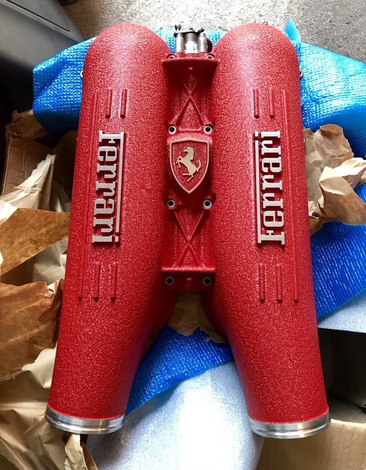

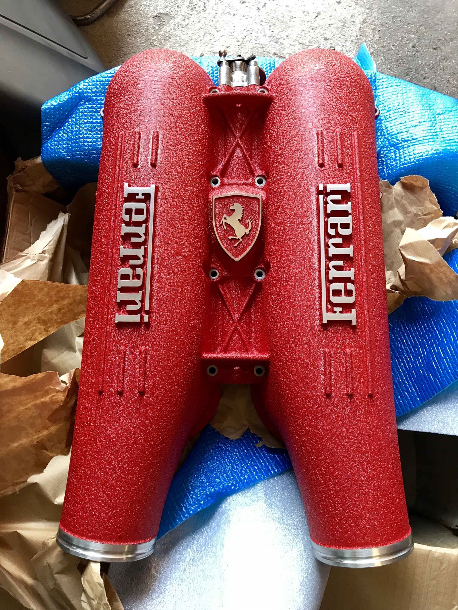

Que ce soit le plenum d’admission ci dessous en photo ou les cache culbuteurs, je te conseille de les envoyer chez http://www.wrinkle-effect.fr/
Leur travail est tout simplement exemplaire, exceptionnel, precis. Je pense qu’ils sortent plus beaux que neufs. Ils font beaucoup de ferrari et ont bien évidemment le bon Ral couleur.
bien évidemment ce n’est pas cadeau, je n’ai pas essayé de négocier les prix ( qui ont peut-être augmenté)  mais aucun regret, J’ai fait faire ce travail en 2 étapes, ( regarde l’année sur les factures) mais sans regret, ton moteur redevient neuf, ça change tout, c’est superbe.

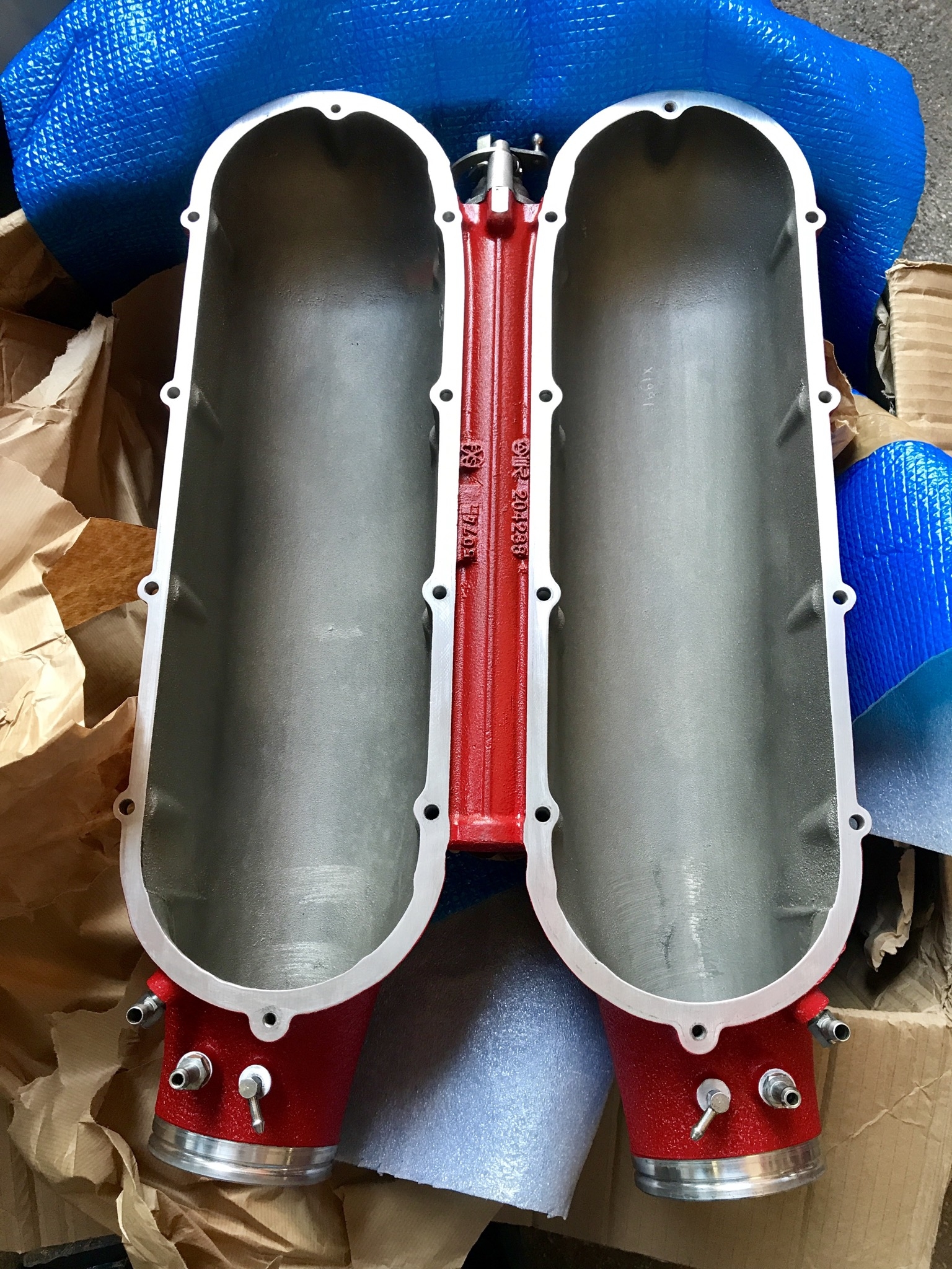

Tout l’excédent a été retiré et toutes les parties que tu vois en alu étaient entièrement lustrées/polies, ça ne ressort pas sur la photo mais c’etait une oeuvre d’art. ( pour refaire le « logo ferrari » au milieu du plenum ça doit être compliqué.
Pareil pour l’emplacement ou on pose les 4 vis pour refixer,  surface rendue polie, plane, propre, c’est vraiment aux petits soins avec de la micro finition.

Il y a 7 heures, Oliv a dit :
je pense plutôt que c'est le plus simple ! pour les trous de vis tu masques, pour le logo tu ponces après peinture. Le plus compliqué c'est plutôt d'avoir le bel aspect vermiculé

il y a une heure, philM a dit :
il y a aussi des avantages à ne pas avoir un capot moteur transparent 😄
Le rond des trous est parfait et bien évidemment que tu ponces apres. Mais certains laisseraient un aspect moins propre, ou enleveraient trop de matière avec un effet de vague ou autre, la le boulot est propre, la couche de vermiculé homogène, épaisse, et la couleur parfaite
