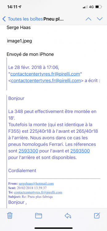

Bonjour ,
ayant monté ma 348 avec des jantes de 355 , pour les pneus j’ai directement contacté Pirelli qui ont un service commercial très efficace pour nos cheres.
ci-joint copie du mail , si ça peut aider …
