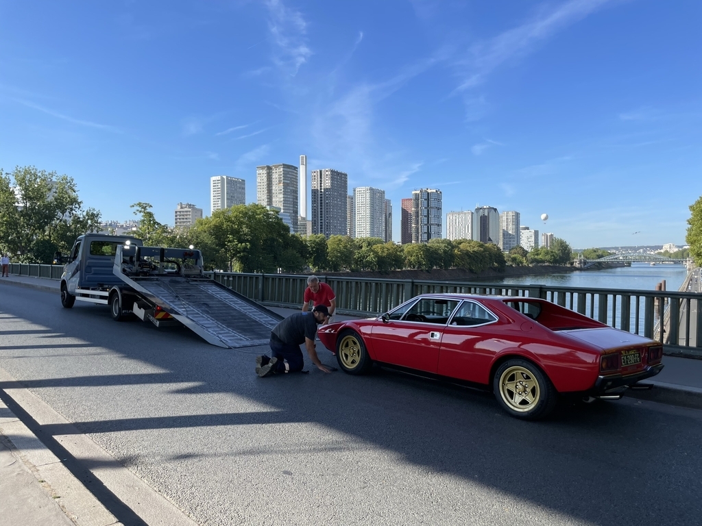

Cela ne s'est pas terminé exactement comme prévu. La voiture n'a pas l'électronique, donc on se sent tranquille, mais c'est sans compter ce maudit système antivol et alarme monté début des années 1990 qui décide de rendre l'âme !!! 🤬😆

Pour l'alarme d'époque, il s'agit d'un cas plutôt classique. Sur ma belle, il y en avait une qui avait été câblée ''à la va-vite'' et les vestiges d'une seconde alarme. J'ai déposé les vestiges de l'ancienne alarme et j'ai remanié le câblage électrique de l'alarme existante en prenant soin de remplacer le ou les condensateurs du boitier (je m'en souviens plus exactement) . Un peu de bombe KF contacts ici et là dans les relayages et les connecteurs. Le but était de fiabiliser l'ensemble. J'ai caché également un petit interrupteur pour couper l'alimentation générale de cette alarme pour le cas où elle déciderai de me gâcher une sortie.

Une fois revenue à la maison sur la dépanneuse, j'ai rapidement retiré ce maudit boîtier antivol (alarme spyball) qui ne m'inspirait pas confiance de toute façon.
C'était dans ma to-do list de le remplacer par quelque chose de plus moderne...

J ai, et fait la meme chose sur la mienne 😉

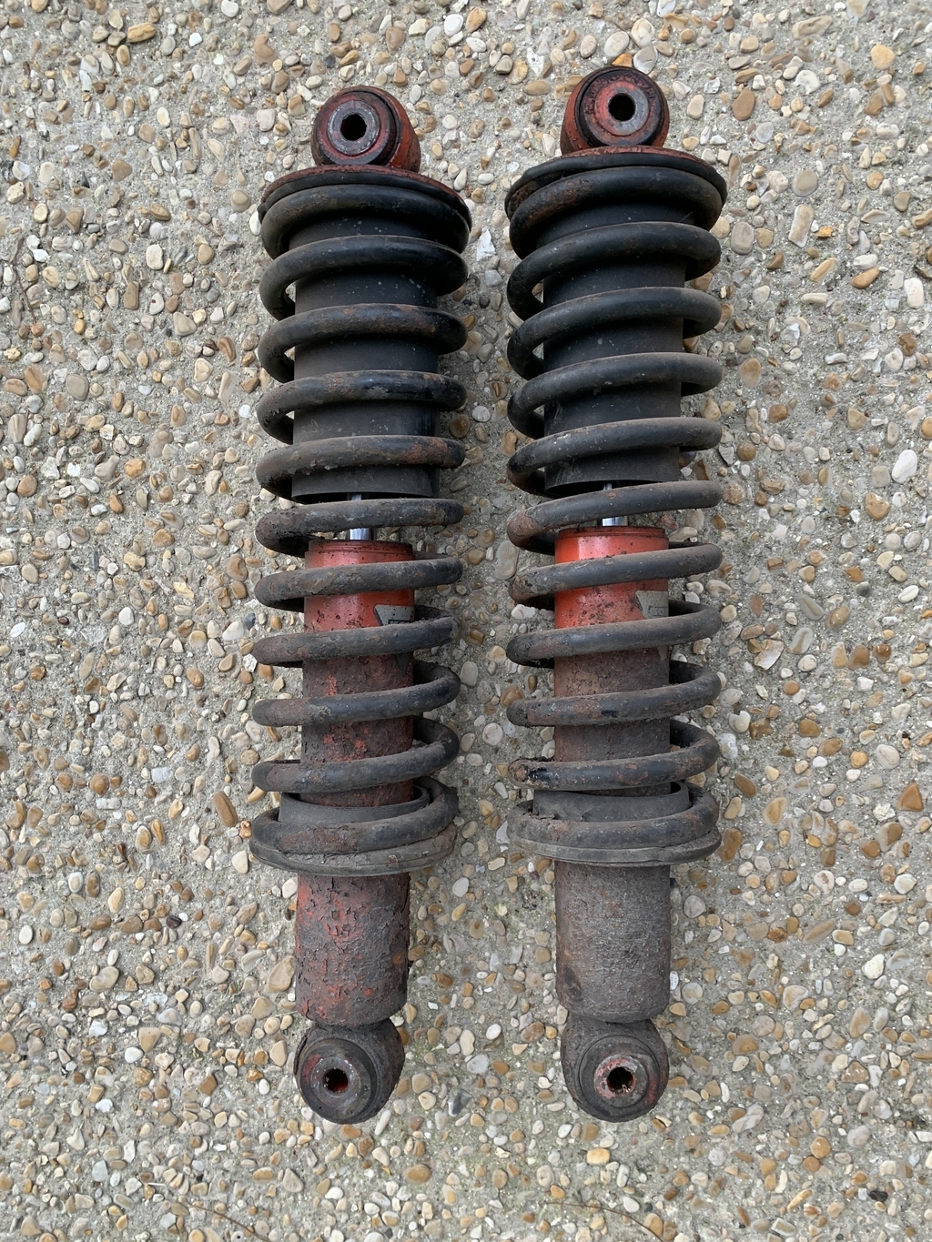

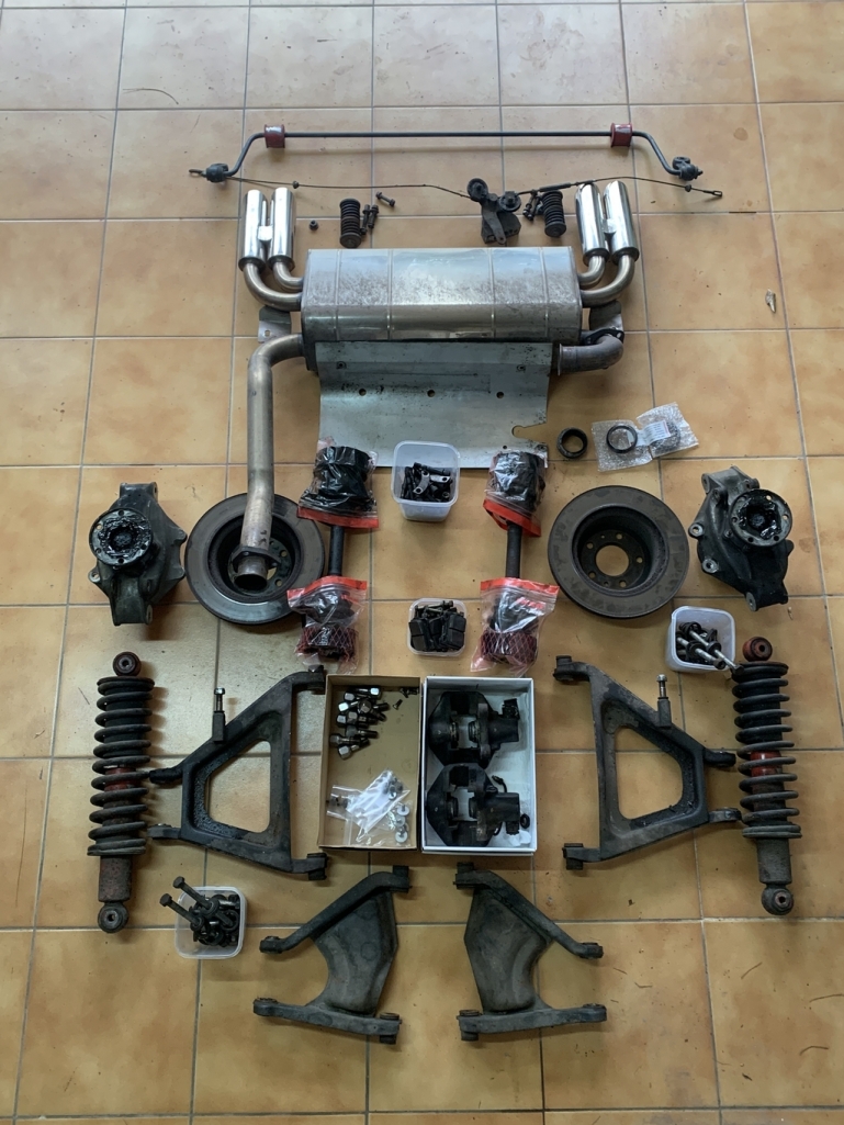

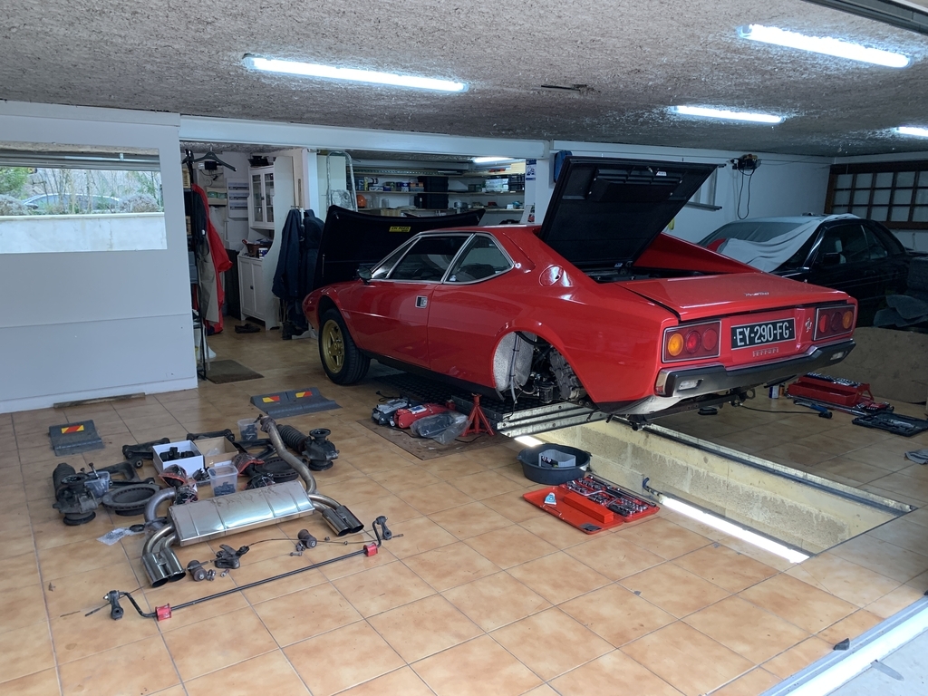

J'ai commencé un petit chantier d'hiver: la remise en état du train arrière. Démontage aujourd'hui.
Voilà le programme des festivités:
  • Étriers de freins (mécanisme de frein à main défaillant): remplacement des joints, pistons si besoin, peinture.
  • Remplacement des slilentblocs (d'origine), sablage et peinture des bras
  • Reconditionnement des amortisseurs Koni
  • remplacement des soufflets de cardans
  • nettoyage du châssis tubulaire et peinture des zones rouillées
  • Si besoin remplacement des roulements de roues
Je n'ai pas eu tant de mal que ça à desserrer les 24 vis des transmissions. Ça c'est bien passé. Par contre la vis de tête des amortisseurs a été pénible (bien grippée et très peu accessible)
J'ai pris peur en trouvant du jeu sur la tulipe de différentiel côté conducteur, mais en fait c'est normal, lié au fonctionnement du Diff autobloquant.
Sinon, j'ai remarqué que la tôle pare chaleur du banc arrière est vraiment HS. Impossible de sortir les vis. Je vais devoir sortir le collecteur.
A suivre ...

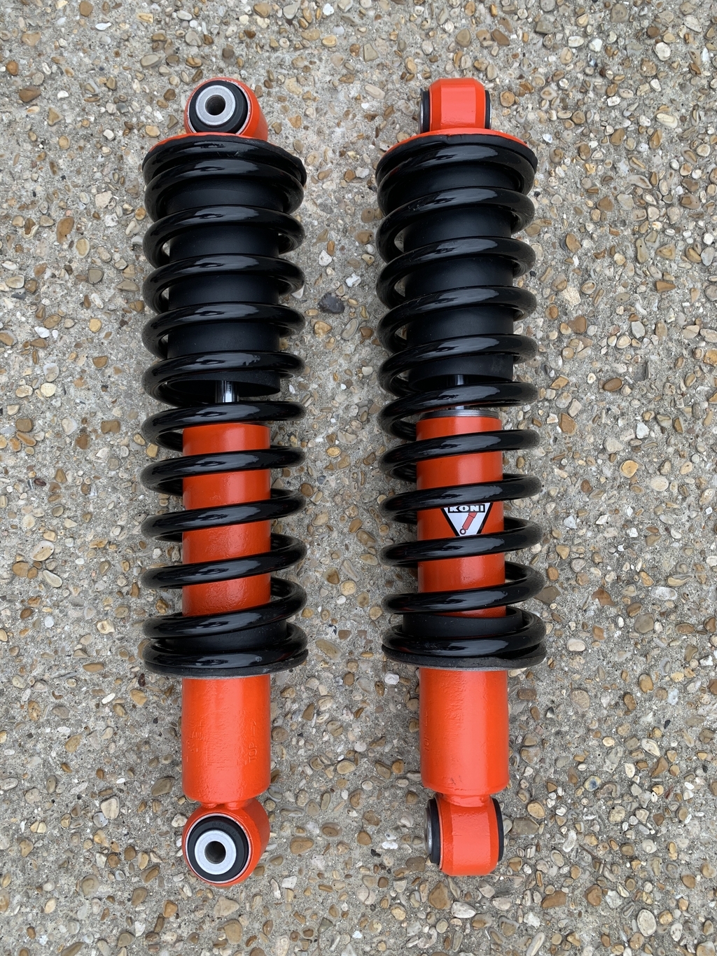

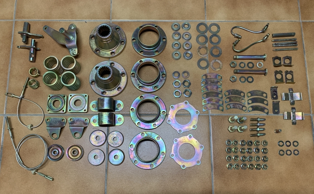

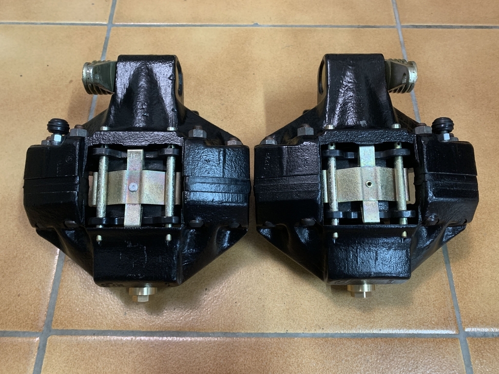

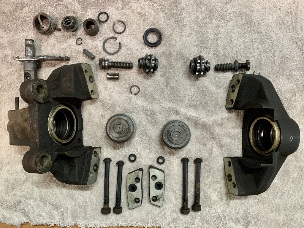

On commence par les étriers. L'arrière gauche était partiellement grippé et le mécanisme de poulies de renvoi de cable complètement grippé.
Toutes les pièces du train arrière ont été bichromatées
Tout de suite ça a plus de gueule ...

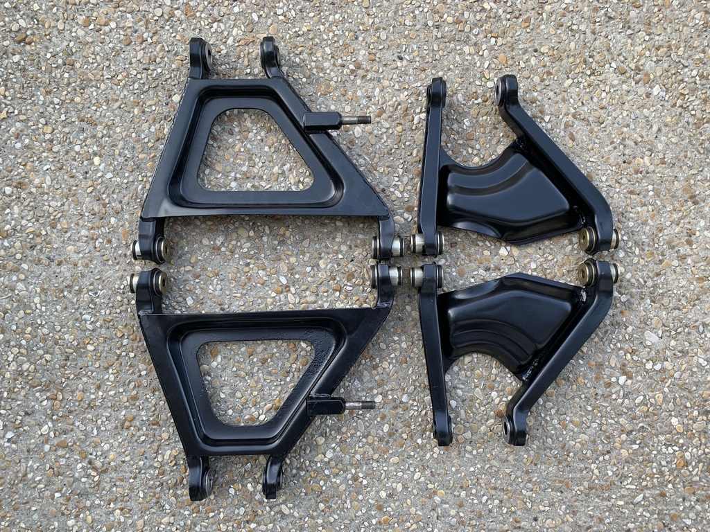

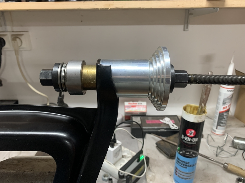

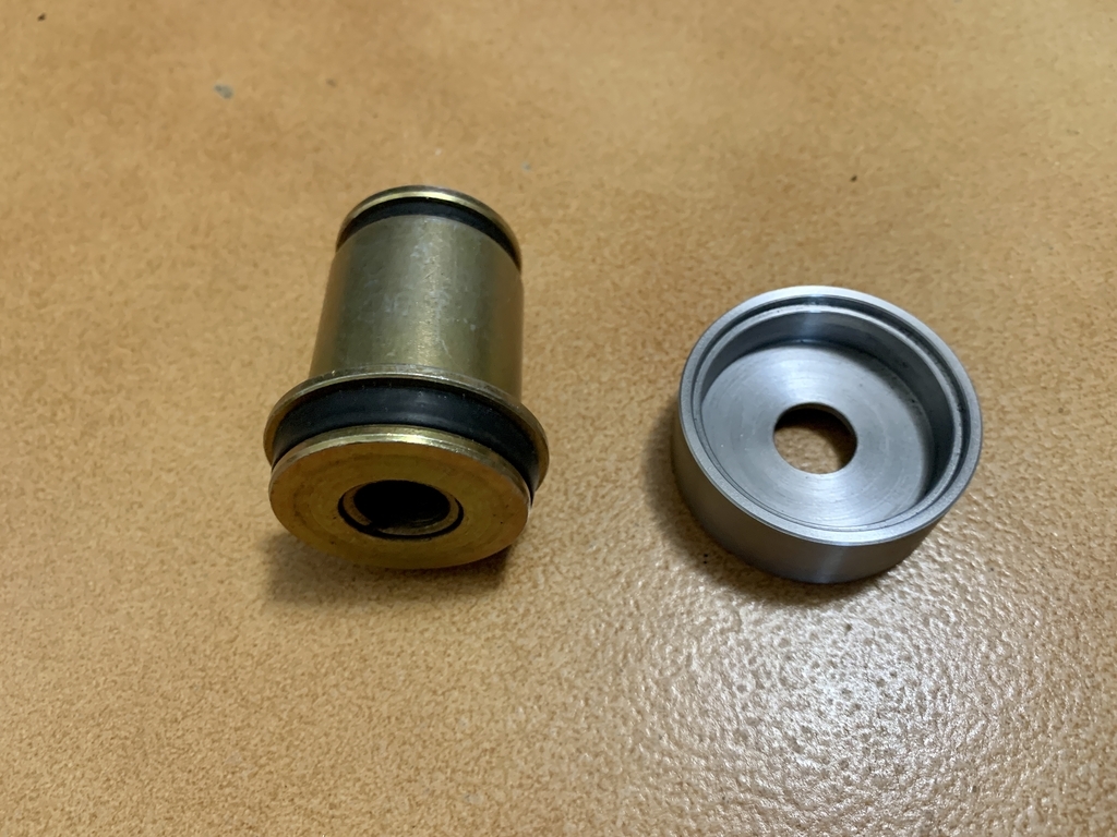

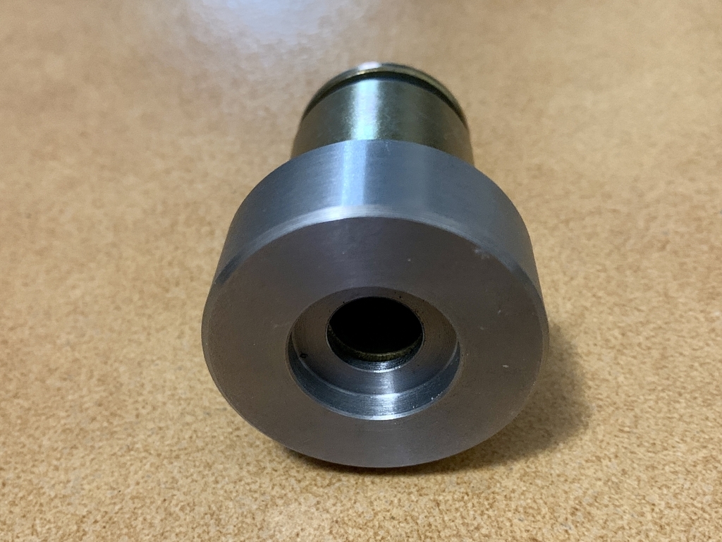

J'ai tourné une bague d'adaptation pour pouvoir insérer les silentblocs correctement en appui sur la bonne face (le premier petit épaulement).
Indispensable pour les bras supérieurs car il n'y a pas la place de placer une bague de longueur classique (comme on voit côté droit de la photo)
Sans oublier les points de soudure ...

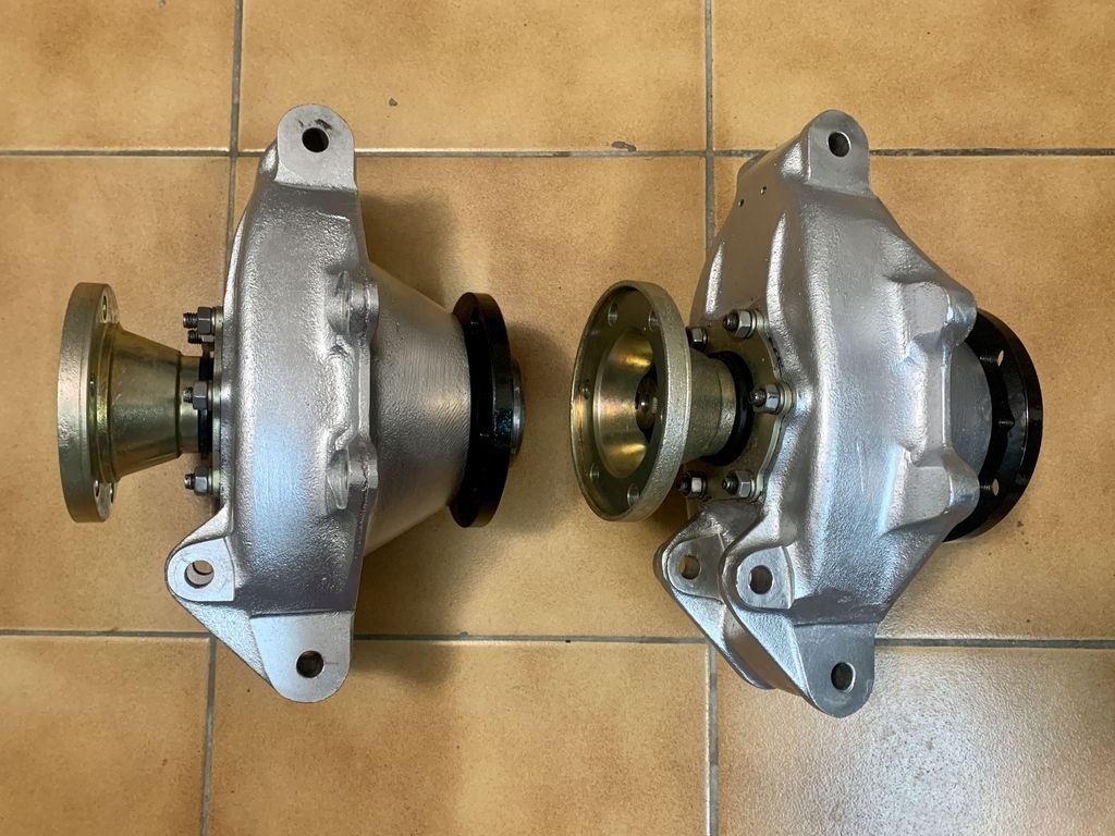

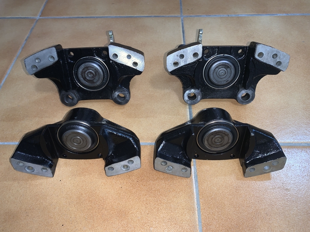

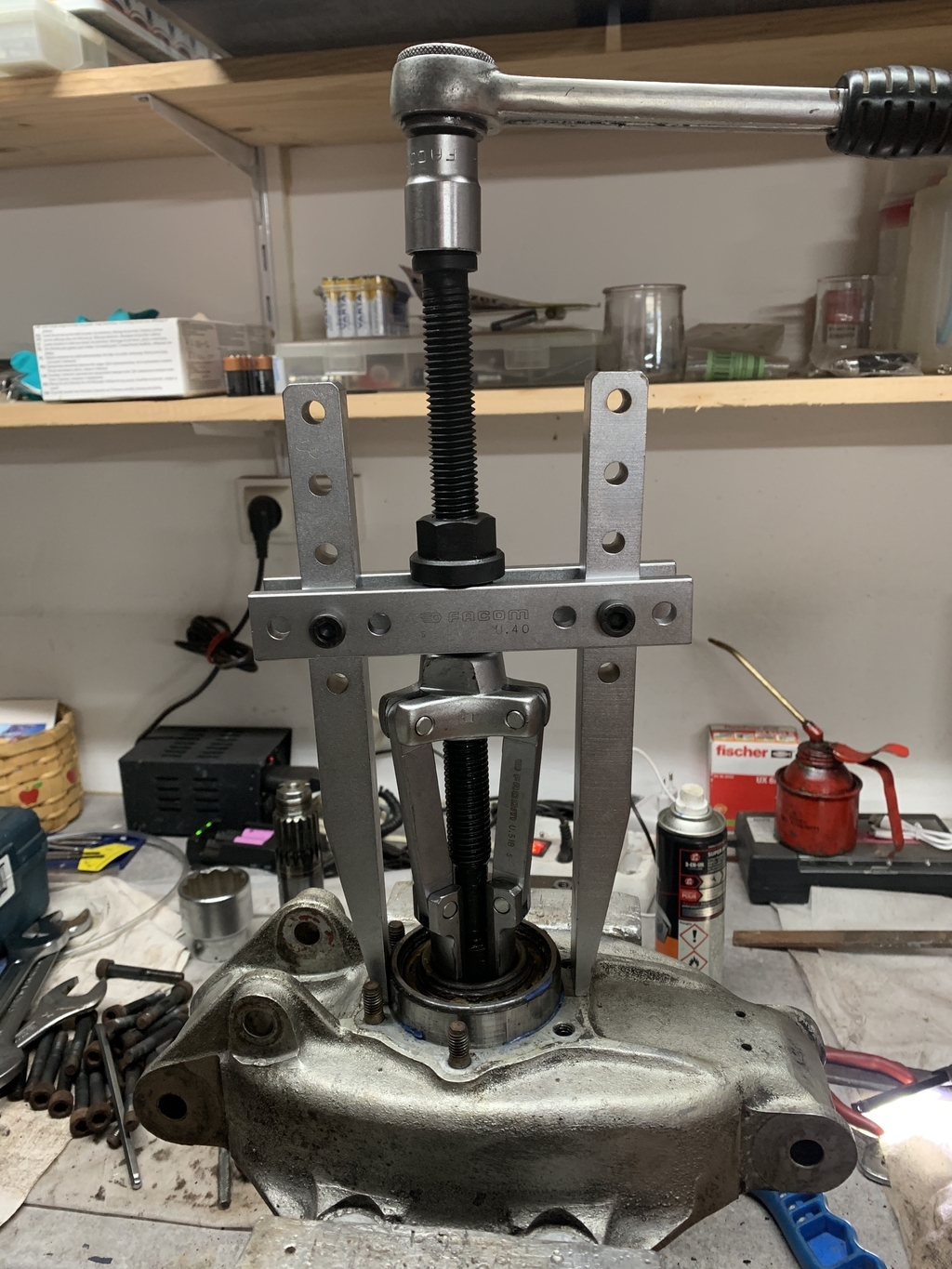

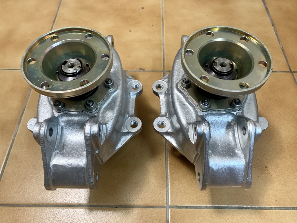

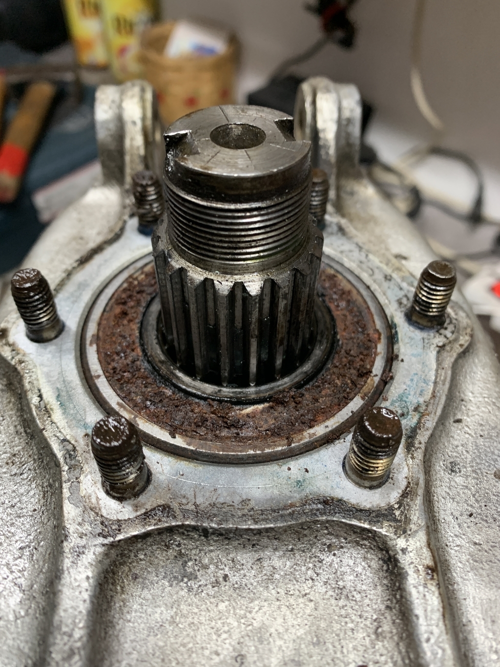

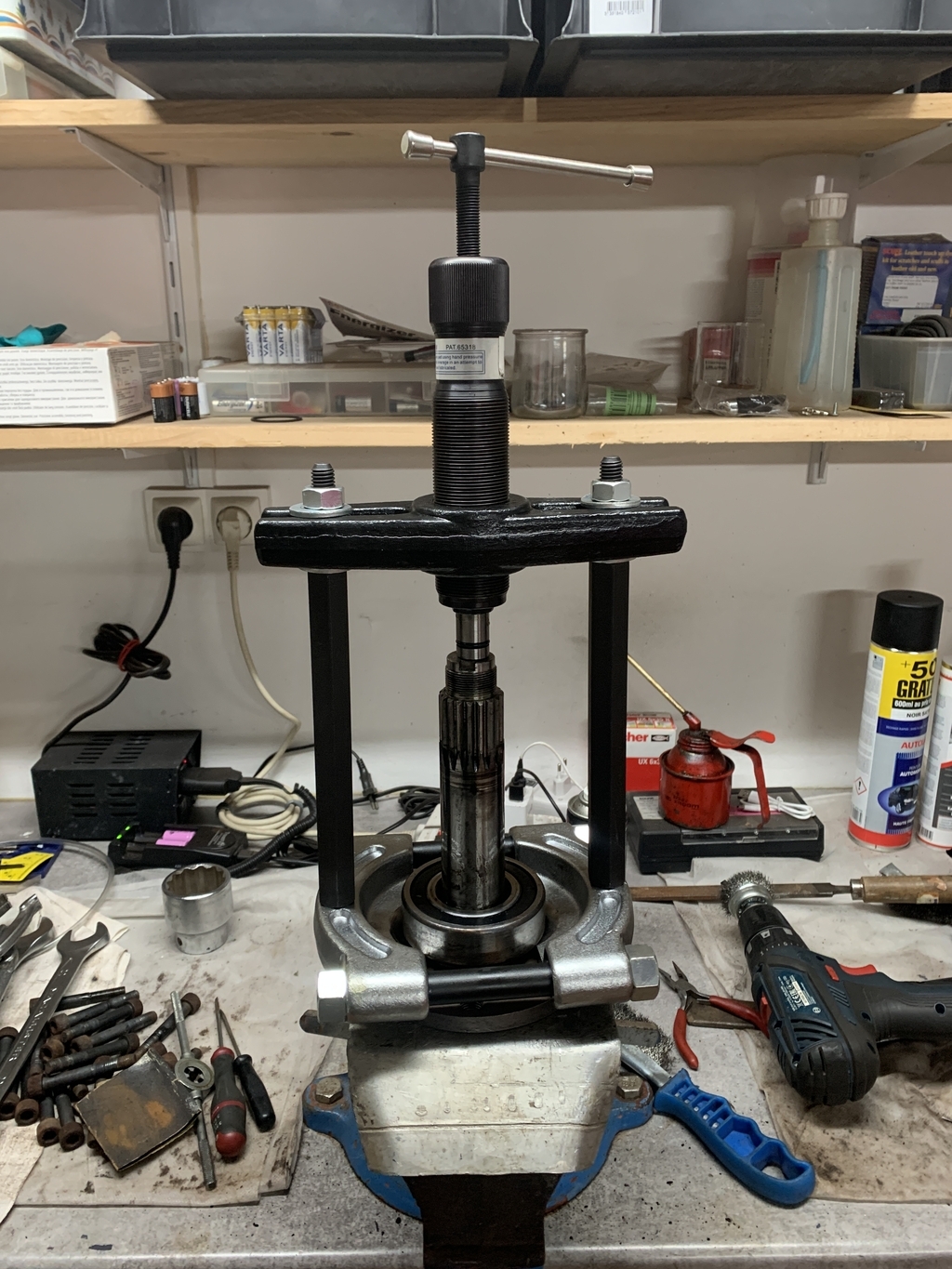

Allez, je continue par les moyeux....
Un des roulements intérieurs était bien HS alors que je ne m'en étais pas du tout aperçu...
Je suis allé voir Fiorano Racing pour qu'ils me desserrent l'écrou à encoches de 44mm pour m'éviter d'acheter une douille onéreuse à usage "unique" ...
Une fois repeint, écrous neuf serrés au couple, tulipes bichromatées ...
Img_2023-02-17_08-38-09_4032x3024.JPEG.447cc8fc003a5dfb7c2be89ab2343c81.JPEGImg_2023-02-17_08-38-29_1024x768.JPEG.87cebddf26f3bc4835bd46af0ce4df57.JPEG

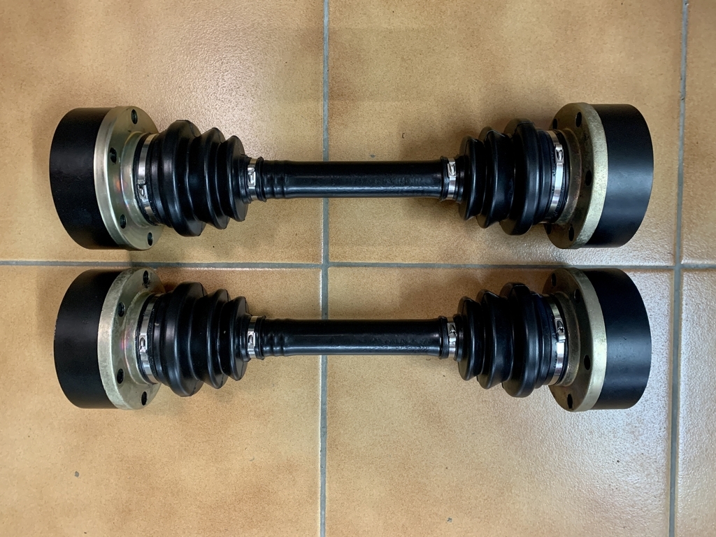

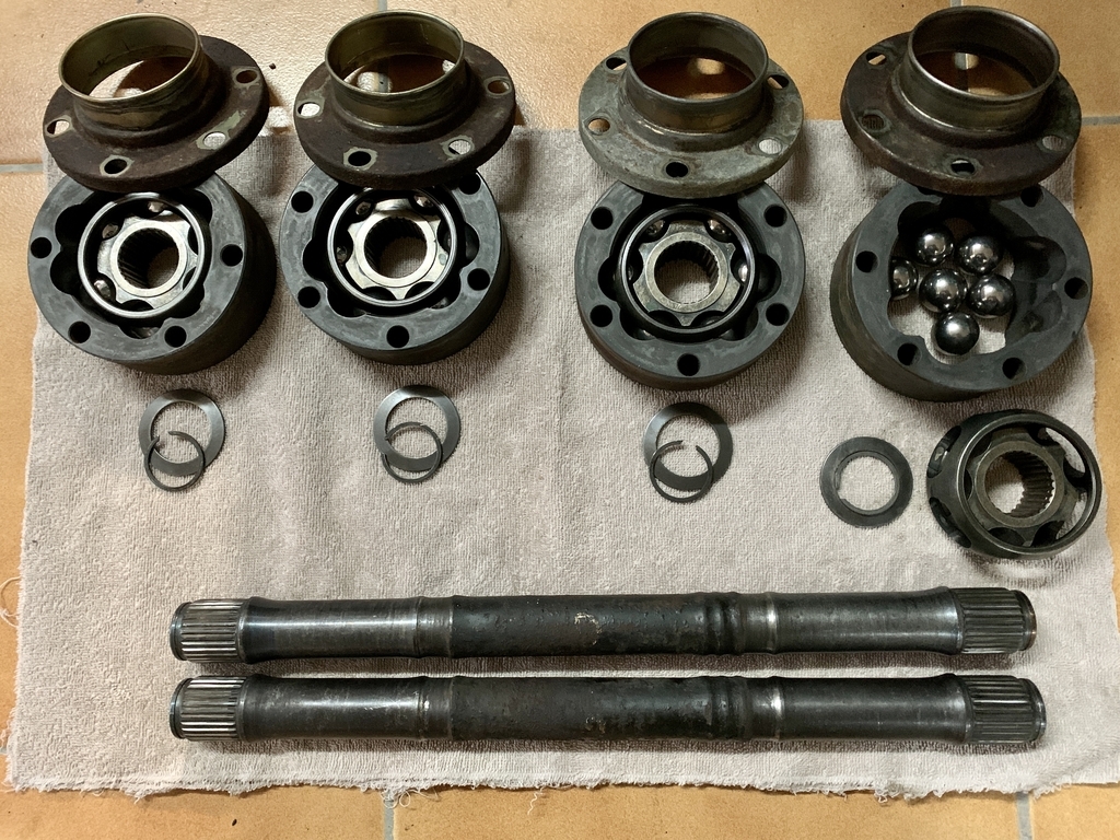

Pas grand chose à dire pour les transmissions, si ce n'est que les pièces de maintien des billes sont de belles pièces usinées
Arbres repeints, soufflets changés
