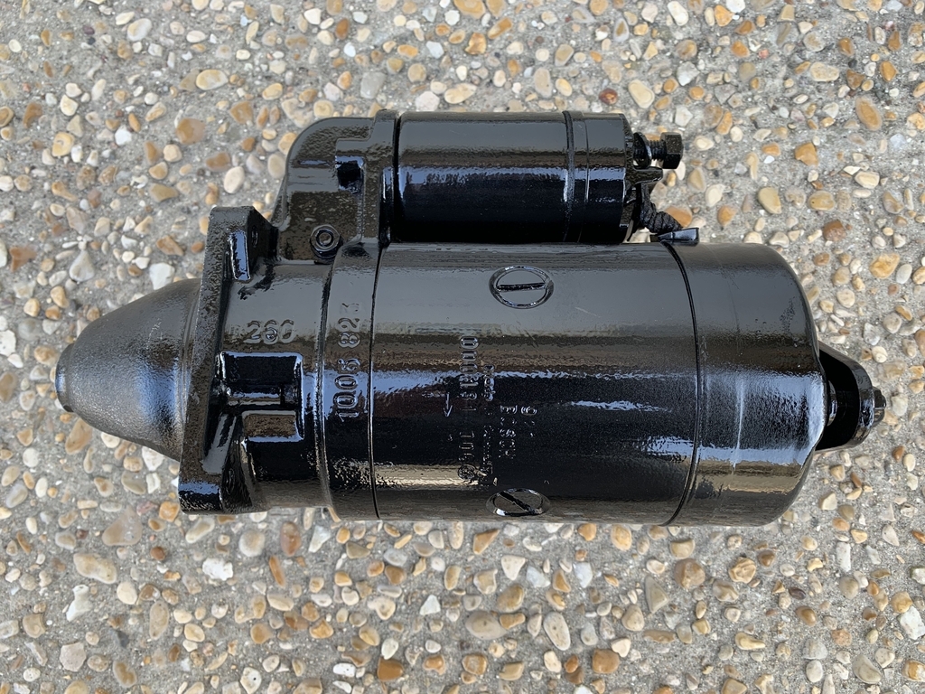

B3Cabrio

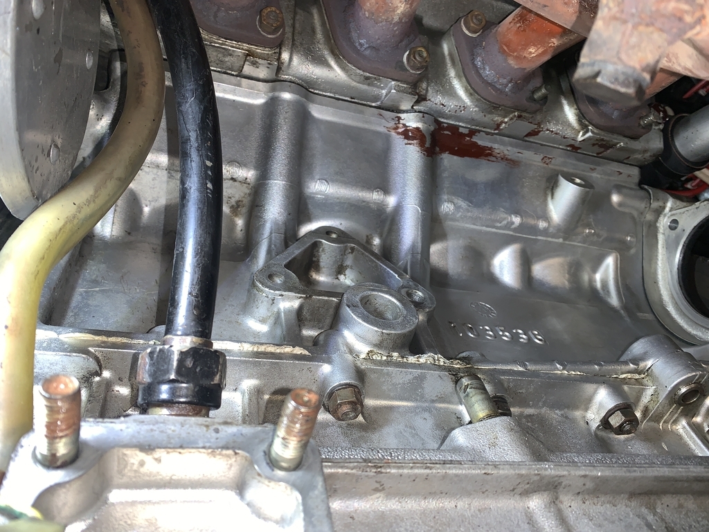

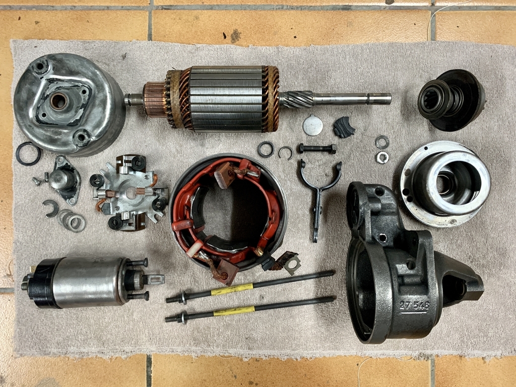

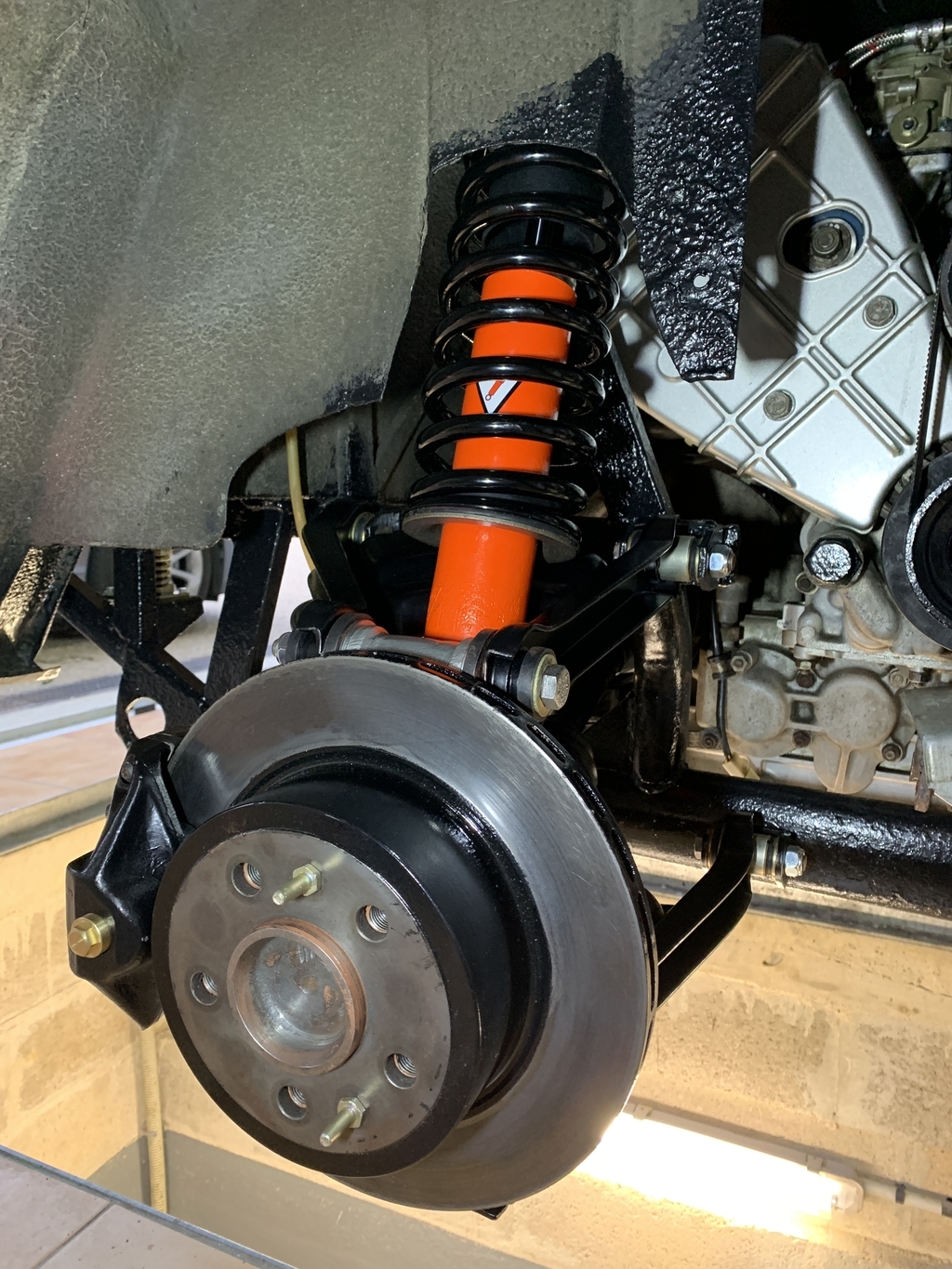

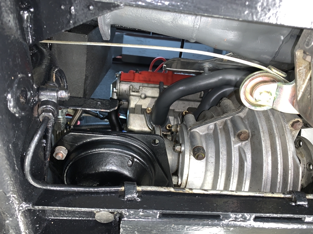

Une fois les supports moteurs démontés pour être repeints, on pousse jusqu'au démarreur pour nettoyage et revision (charbons changés en préventif pour 4€)
B3Cabrio

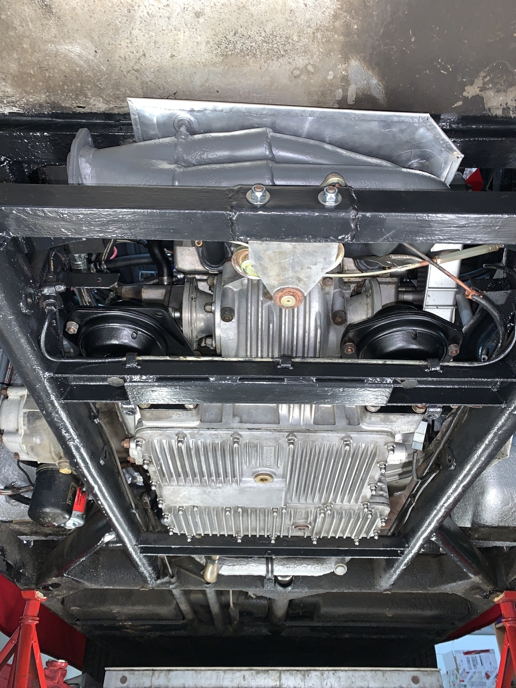

Nettoyage moteur et chassis arrière. Gratouille des zones corrodées et un coup de barbouille à ferrailles noir satin ...
Collecteur arrière démonté et repeint pour refaire une tôle pare-chaleur HS dont les vis M6 étaient bloquées dans le collecteur par la rouille.

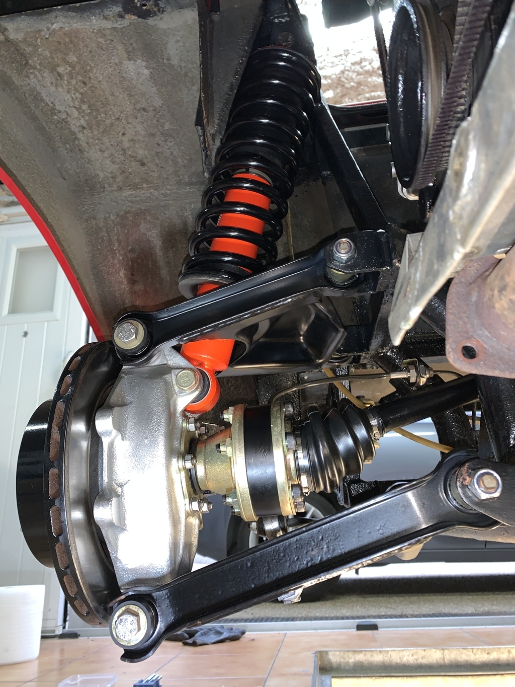

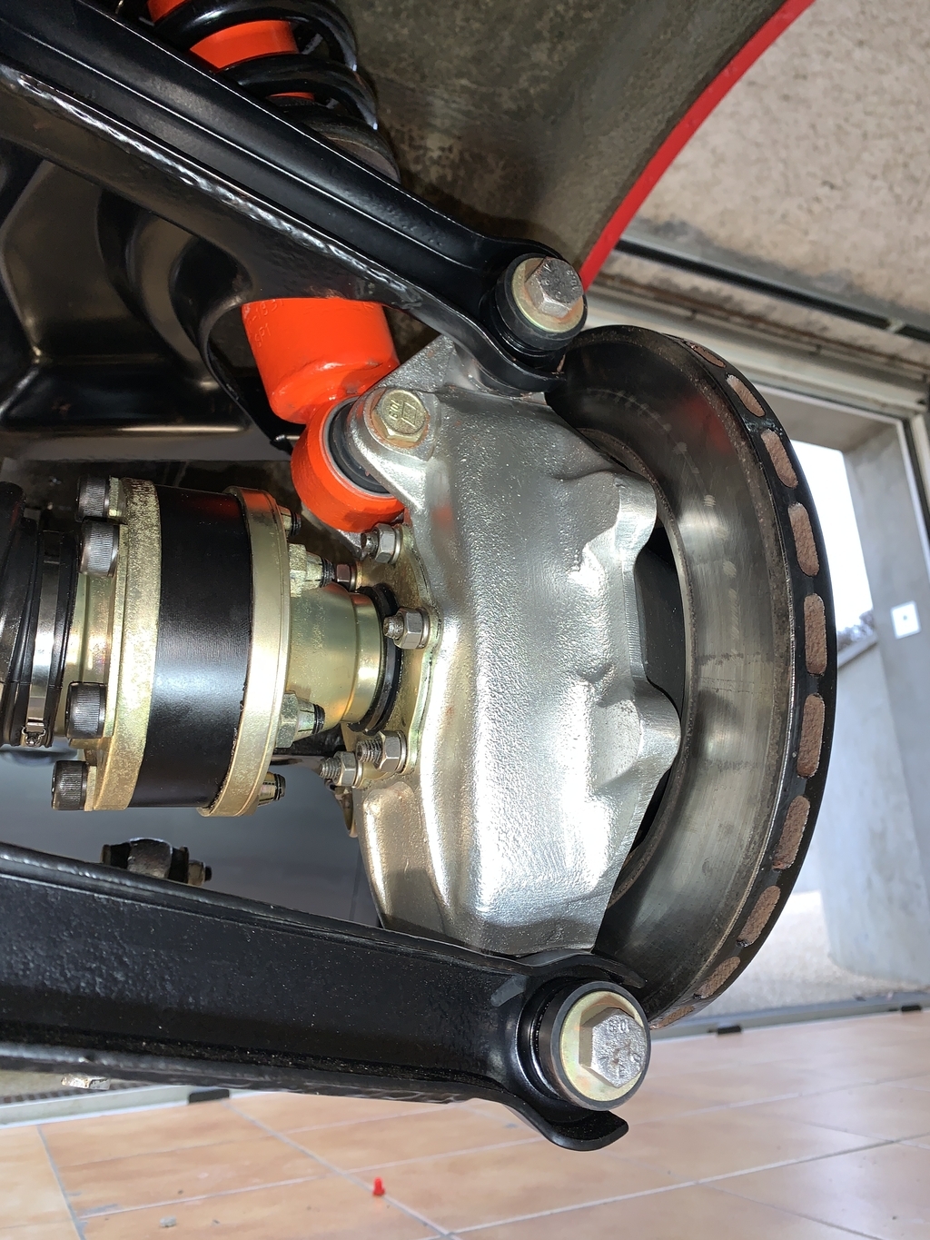

B3Cabrio

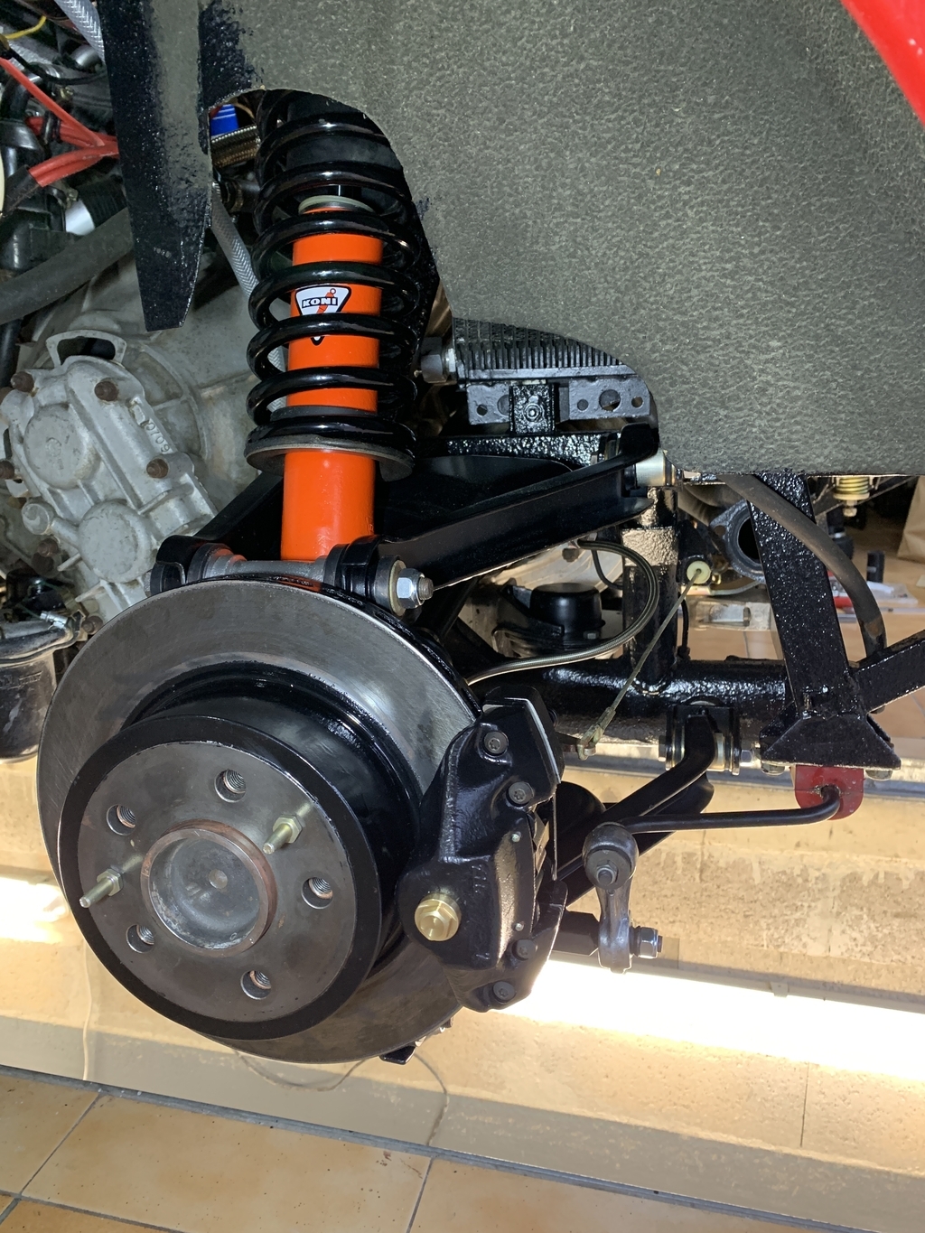

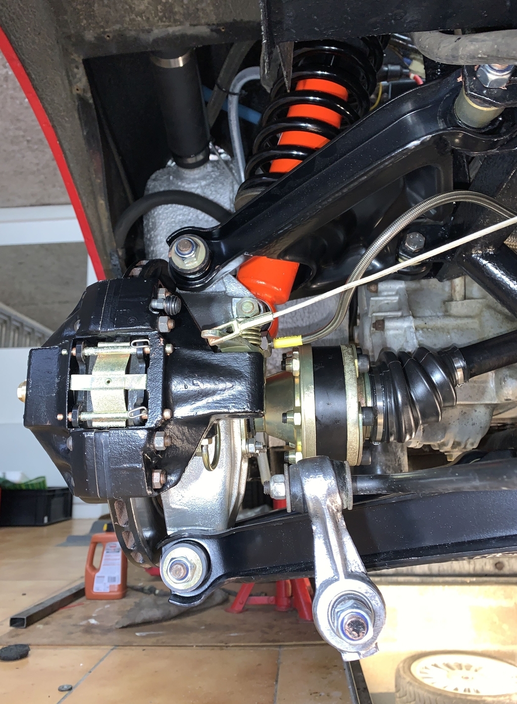

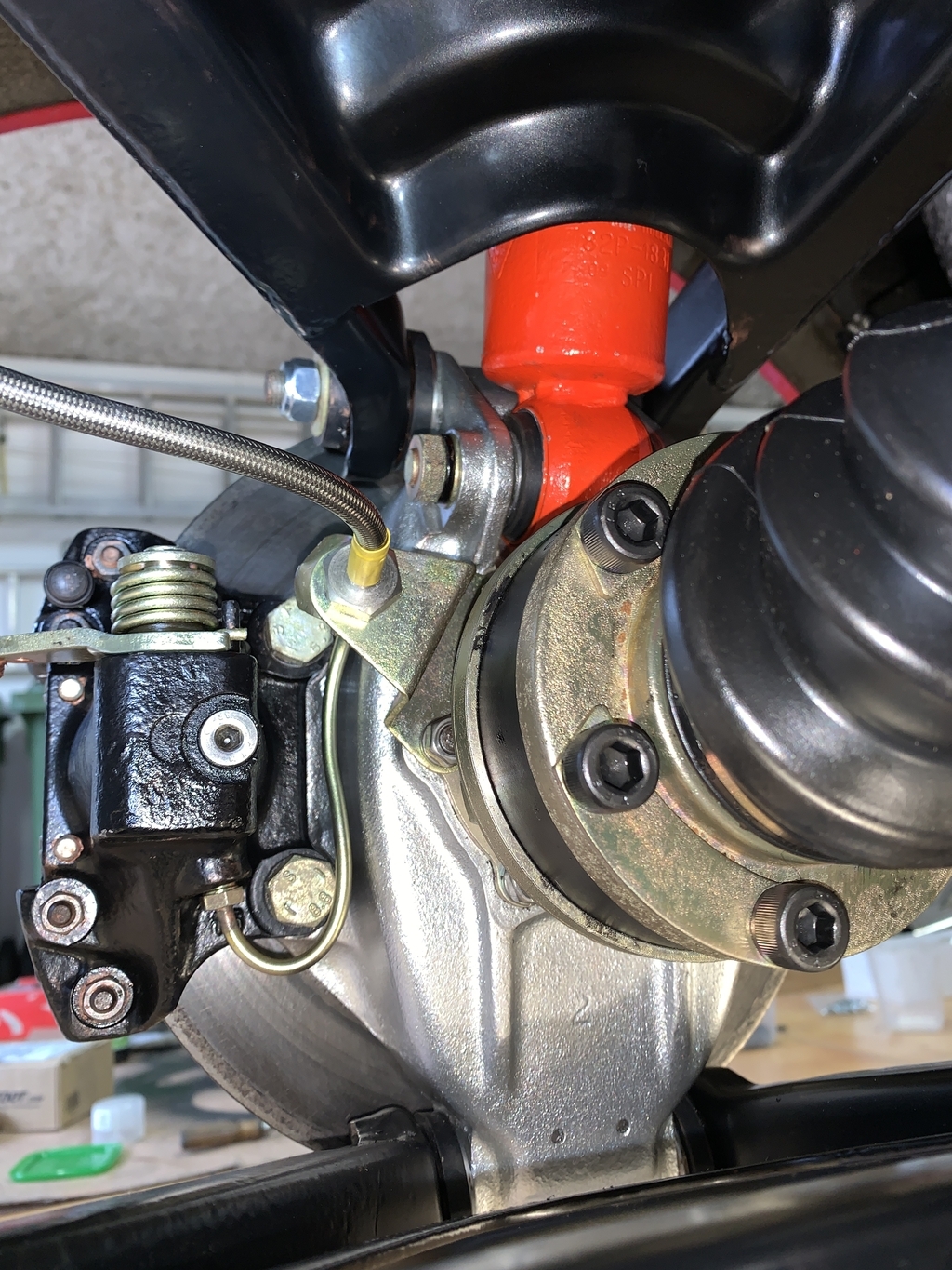

Je suis assez satisfait du résultat:
Disques conservé, pas très loin de la limite d'usure (18.3mm)
Fin du reportage photos ... A suivre pour de prochaines bricoles

Beau boulot 🙂

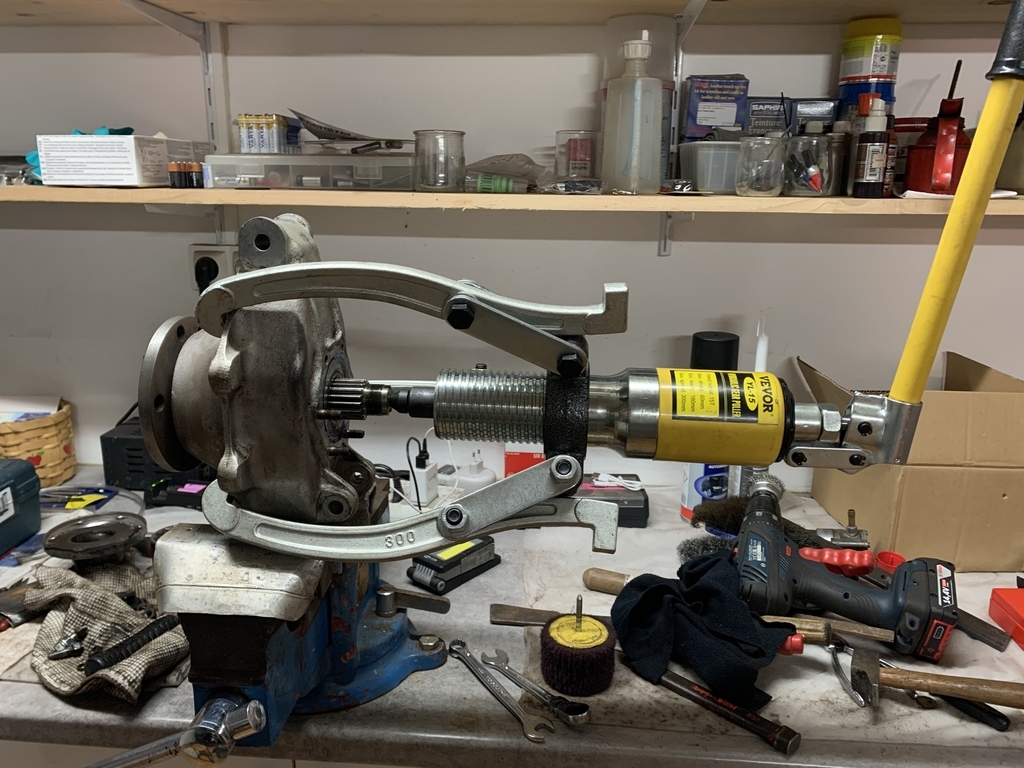

As-tu poli à l'intérieur des lobro ? Quel type de graisse ? Pour les roulements une extraction à inertie ou une tige filetée + bagues ne passaient pas ?

B3Cabrio
4 hours ago, 33manu said:
Beau boulot 🙂
3 hours ago, Lodein said:
Très beau travail, félicitations
Merci de vos compliments, surtout venant de toi 33manu 😉.
Pour répondre à tes questions:
- Non, je n'ai pas poli l'intérieur des lobros. L'état de surface me paraissait très correct. S'il y avait des traces anormales, je me serais demandé que faire...
- J'ai acheté des kits chez Sup*******ce comprenant soufflet, colliers et graisse. Noire, j'imagine adaptée sans en connaître sa composition
- Franchement, j'ai du pas mal souquer sur l'un des deux pour sortir l'arbre de moyeu, malgré mon extracteur hydraulique. Un peu de corrosion entre l'arbre et la baque du roulement extérieur. Pour peu, j'allais utiliser une presse hydraulique.
  un extracteur à inertie aurait peut-être convenu, mais il aurait fallu avoir les moyeux sur la voiture, or ils étaient démontés pour retirer l'écrou à encoches

PS: Joile peut-être avec un train AR tout propre, mais il lui manquait les pare-boues arrières, et le boulons du train AR n'étaient pas encore resserrés au couple

Je n'avais pas tout lu sur la remise en état de cette belle GT4. Avec un peu de retard, beau boulot !!
J'ai noté que tu avais rencontré qq soucis avec la dépose des moyeux arrières malgré l'utilisation d'un extracteur hydraulique de poussée 15 tonnes. Je vais prochainement remplacer mes roulements arrières sur ma chérie et ma petite presse d'établi plafonne à 15 tonnes max. On verra bien !
