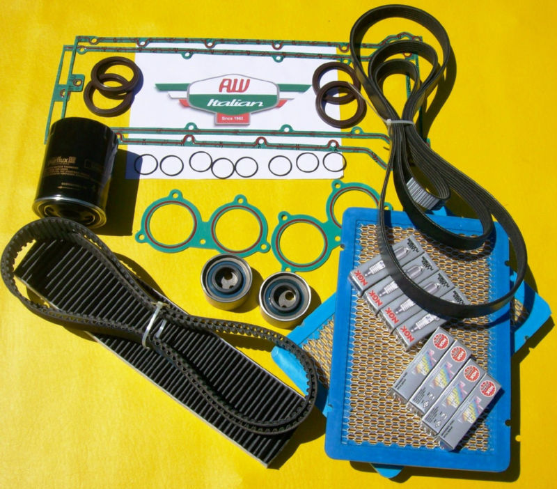

Voila les amis, j'ai pas de modena mais bon :)
(merci jean66 pour cette info)
Alors, courroies renforcées, galets, tous les filtres (huiles, air) joints spy d'arbre a came, joints de cache culbuteur, et il y a meme les 8 bougies NGK :D      884 € (voir photo)
http://www.ebay.fr/itm/141629377064?_trksid=p2055119.m1438.l2649&ssPageName=STRK%3AMEBIDX%3AIT
on rajoute 10 litres d'huile plus la main d'œuvre (mon mecano est a 50€/h) avec 1000€ 1200€ de plus on est largement bon.
Le verdict tombe, entre 1800 et 2000€ tout tout compris.
Faut savoir que chez moi la petite revision sur la 430 soit 10 litres d'huile en 10w60 , 2 filtres a air, filtre a pollen, filtre a huile plus reglage du PIS, c'est 543€ plus 80€ si on vidange le liquide de frein. (Et c'est le meme prix pour tout le monde, c'est un prix normal il gagne sa vie)
Bonne journée :lol:
j'attends la foudre s'abattre sur moi :D:lol:

Sur la photo, ce n'est pas indiqué 884 euros et tu as oublié d'ajouter les frais de port : tu arrives plutôt à 1 000 euros. ;)
Ensuite 50 euros/h de main d'oeuvre, introuvable en région parisienne chez un vrai spécialiste Ferrari.
C'est plutôt 75 ou 80 euros, donc 50% de plus : de 1 200 tu arrives à 1 800 euros + 1 000 = dans les 3 000 euros.

Je sais bien et tu as raison, on en discutait avec Flo.
Mais tu sais que j'aime bien un peu provoquer :D:lol:
disons que pour ceux qui ont un budgé plus serré et qui sont un peu débrouillards, il y a des solutions et c'est ce que je cherche à souligner :)
pour le prix du kit avec le transport c'est 960€ avec port.

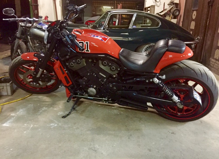

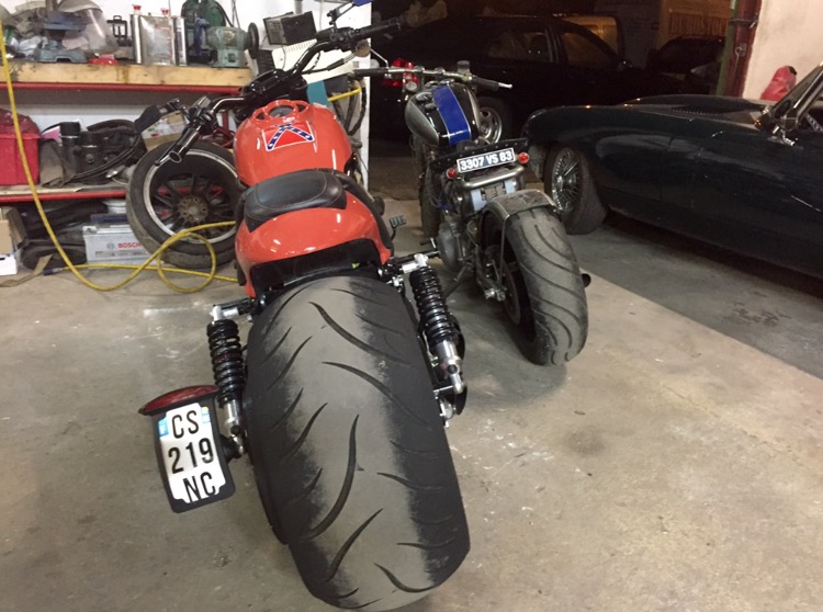

Mon mecano a 40 ans et roule en 997 turbo preparée entre autre :D
il est proprietaire d'une belle villa avec piscine, a une wrangler 4 litres pour l'emmener  sur son petit bateau l'été, et une tres belle V-road entièrement montée (pneu arrière en 300), quelques vieilles autos pour son plaisir, sans grande valeur.
bon j'arrête Vincent il va plus me parler :D:lol:

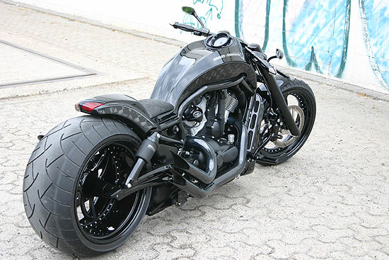

il y a 11 minutes, denis360 a dit :
ça donne ça un Vrod en 300
Voila, sauf que lui il a la jante d'origine modifiée, pas une jante Tuning, c'est plus rare :)
