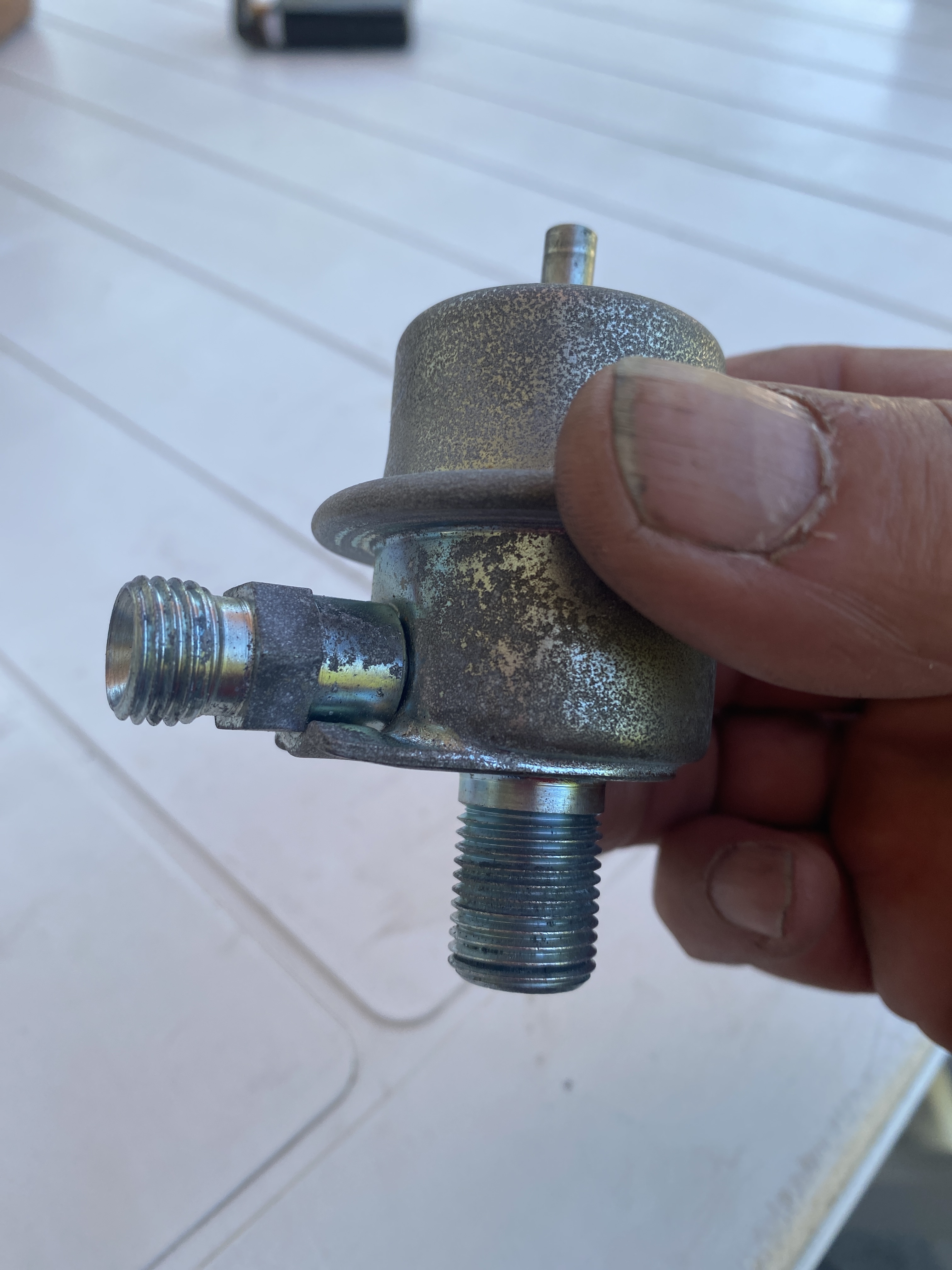

nenes348
Non malheureusement ce n’est pas celui d’origine
ci joint une photo du mien
les raccords ne sont pas les mêmes que sur les références du bosch
David 84
il y a 18 minutes, nenes348 a dit :
Oxydé comme cela 😵
Ne me dit pas qu'il a été changé l'an dernier quand même !!!!
Voici le mien, d'origine,  qui avait.... 27 ans !
nounou
Il y a 6 heures, David 84 a dit :
Oxydé comme cela 😵
9 mois et oxydé. Impossible sauf si tu roule dans la mer et encore.
nenes348
Et pourtant
A moins qu’il n’ai pas été changé
J’en doute je fais confiance à Aurelien
nounou
Il y a 1 heure, nenes348 a dit :
Et pourtant
en cherchant bien , il y a la date de fabrication qui est gravée dessus .
nounou
il y a 3 minutes, nenes348 a dit :
Je ne trouve pas de date
ce n’est pas un bosch
C'est quand même pas du RPC 🤔🤔
nenes348
Je sais pas c’est scuderia 64 qui me l’a fourni et il m’en renvoie une en garantie
je vais lui demander où il se fournit
nounou
Il y a 18 heures, nenes348 a dit :
Si Aucuns marquages ça risque d'être le cas
