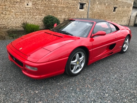

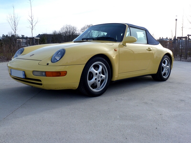

ferdi_
Tiens c'est marrant ça, j'ai le même combo que la vidéo alliant la 993 turbo et la 355 spider, mais en inversé 😀
GTS en 355, et cab en 993 même couleur !
